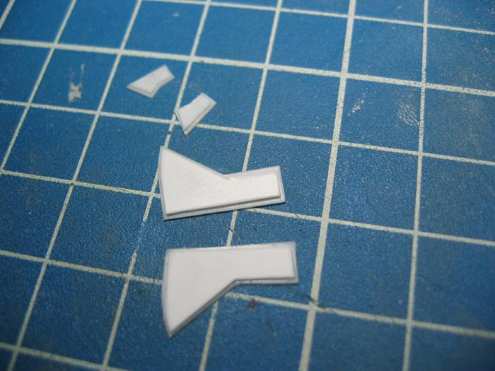

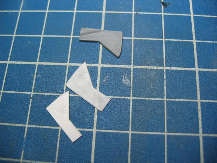

Les trappes d'origine �tant � mon go�t trop �paisses j'ai d�cid� de les refaire en carte plastique. Pour arriver facilement � ce r�sultat il suffit de coller un morceau de scotch sur la face de la pi�ce d'origine, recouper les bords, d�coller le scotch et le coller sur la carte plastique. Ensuite, couper la trappe en suivant le scotch comme guide. R�p�ter l�op�ration pour avoir 2 trappes.
Recommencer mais � l'�tape de coupe de la carte plastique, recouper un poil plus petit de mani�re � obtenir deux trappes plus petites que pr�c�demment.
Coller ensemble une �grande� trappe et une petite comme sur les photos.
On obtient �a.
On colle et tada des trappes toutes fines.

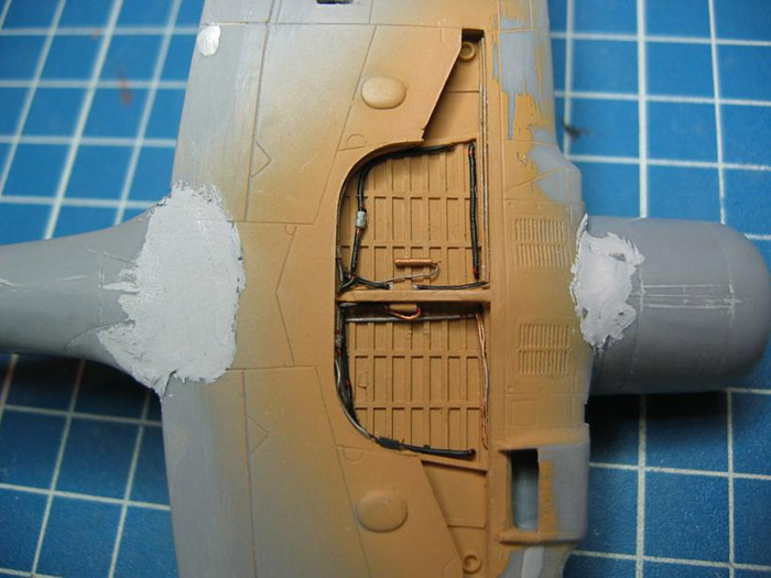

Une petite photo du mastic de l'intrados mais rien de grave un bon coup de papier abrasif 150 puis 400, 600, laine de fer, regravure, polissage .... Bref pas le choix mais ce n'est pas aussi p�nible que �a en � l'air.

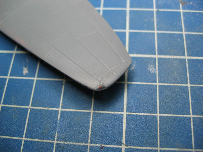

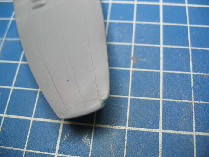

Au point ou j'en suis il serait dommage de laisser les feux de navigation tel quel, donc je coupe l'aile au niveau de la gravure du feu. Je prend un morceau de grappe transparente (chute de grappe de verri�re) dont je ponce 2 faces � 90�. Je perce un petit trou par feu, et je mets une goutte de peinture rouge et verte et je colle � la cyano en veillant � ce que le feu soit bien au milieu de l'aile. 24h de s�chage plus tard : je scie le plus gros du plastique, je scie parce qu'en essayant de couper au couteau j'arrache � chaque fois le feu. Puis pon�age au papier abrasif 600, puis polissoir � ongle et un coup de Klir pour finir.

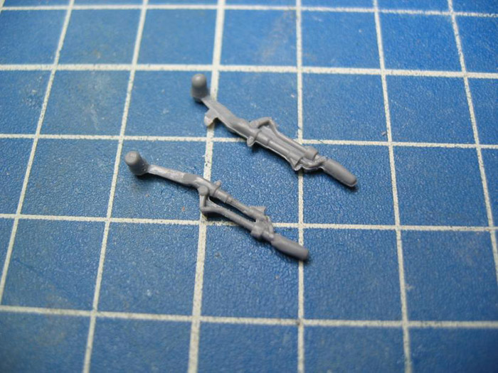

Maintenant je m'attaque aux trains, Pour commencer il faut �vider le centre du train,
Ensuite je vais devoir fabriquer les tringles de r�traction des trains, �trangement oubli� par Special Hobby alors que la pi�ce est pr�sente dans la boite du Tempest.

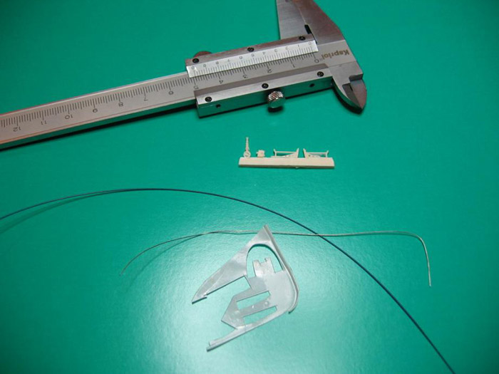

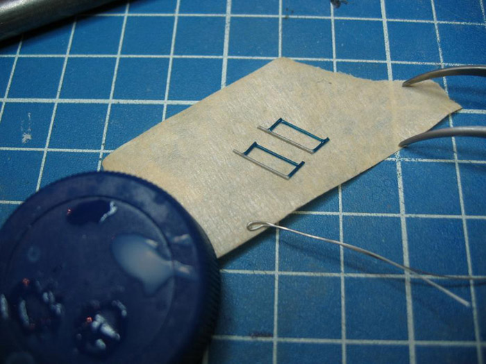

Pas de panique c'est facilement r�alisable, voici le matos:
- Du plastique �tir� de section assez grosse (je chauffe et quand la tige de plastique se plie en 2 j'attend un poil puis je tire doucement pour avoir une section plus grosse que pour un fil d'antenne)
- Un morceau de plastique d'emballage alimentaire (faire des essais tous les plastiques ne se collent pas bien)
- Du fil de cuivre
- Et un pied � coulisse pour prendre les mesures sur la pi�ce qui me sert de model, en fait la tringle du Tempest de la m�me marque.

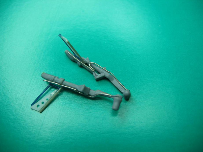

Une fois les pi�ces d�coup�es je les colle sur un morceau de scotch de peintre, dont le pouvoir collant a �t� att�nu� en le collant 2-3 fois sur la table. Une fois les pi�ces en place, je mets une goutte de cyano sur un bouchon de bouteille puis je fais une boucle dans le fil de cuivre. Cette boucle me sert de "cuill�re" pour prendre une toute petite goutte de colle que je d�pose sur les angles de l'armature.
Attendre 2 minutes : le temps de prendre les photos. j'ai ensuite d�licatement d�coll� les armatures. Je prends ensuite l'empreinte du triangle � l'aide d'un morceau de scotch que j'ai coll� sur le master (la pi�ce du Tempest) et que j'ai frott� avec un crayon pour avoir les contours. Je d�coupe mes 2 triangles et avec la pointe de la lame je perce les 3 petits trous de diam�tre croissant.
Une pointe de colle et roulez jeunesse.
