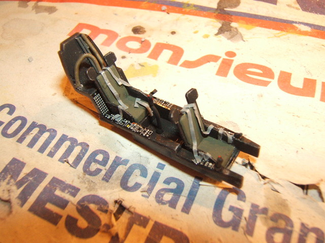

Ensuite on attaque la première partie du pit, agrémenté de qqs harnais en alu :
Pour ceux qui trouvent mes tuyaux plutôt bien torsadés, c'est tout simplement des morceaux d'une vieille corde de basse! Super pratique!

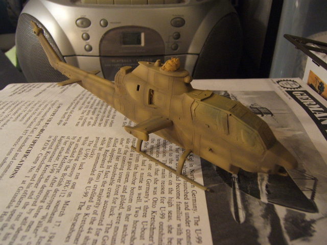

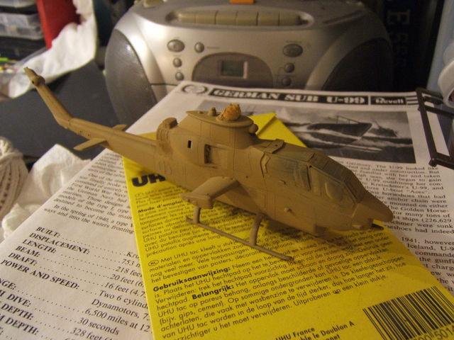

Après mastiquage / monçage, assemblage des patins, masquage fastidieux des parties vitrées, puis passage d'une première couche sable
Ensuite post ombrage avec un mélange Humbrol 118 sali au gris foncé 32 :
Puis voile de différents tons sable pour fondre le tout, et on masque pour les marquages jaunes.

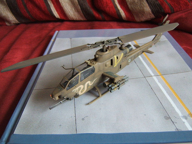

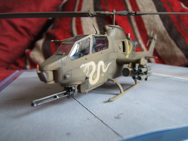

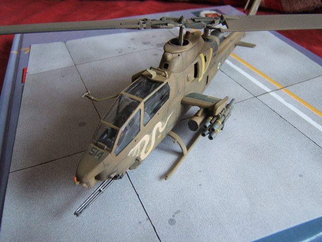

Cà y est, il est fini! Bon, je suis globalement content, même s'il y a qqs défauts. Malgré tous mes efforts, il y a des traces de chais pas quoi à l'intérieur de la verrière, qqs défauts de montage dus à un plastique marron très dur et très difficile à travailler. Enfin je me suis aperçu qu'un des paniers à roquettes n'est pas tout à fait dans le même axe que l'autre, mais comme c'est collé à la cyano, je préfère laisser plutôt que de risquer un arrachement de peinture. Mais je suis content de la teinte, c'était le plus difficile à mon sens pour être fidèle à la réalité (notez que les photos donnent un peu plus foncé qu'en vrai à cause de la mauvaise lumière aujourd'hui, en vrai c'est plus sable que marron). Voici les photos.
