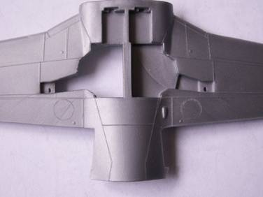

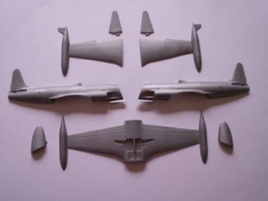

Voici les pièces principales où l'on voit déjà que j'ai détaché les volets d'intrados.
Je commence donc par regraver la maquette en m'aidant des lignes existantes avec quelques corrections, notamment sur les bidons d'extrémités d'ailes qui présentent en avant et en arrière, une ligne en creux assez grossière style MATCHBOX, que je comble avec du mastic.
Toutes les surfaces sont ensuite passées à la laine d'acier N° 000 pour éliminer toute trace de proéminence de rebords de lignes résultant de la gravure.

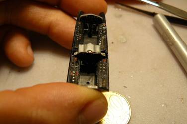

On continue par le cockpit qui est peint en Noir satiné X-18 TAMIYA;
Pour détailler l'intérieur, j'utilise la planche photodécoupe AIRWAVES 72-107, assez succincte mais suffisante.
On peut déplorer quand même le manque de films pour figurer les instruments du tableaux de bord et des consoles latérales. Aussi, ai-je utilisé les pièces d'origine de la boite sur lesquelles j'ai collé à la colle cyano les pièces en photodécoupe.
Avec un dry-brushing alu, finalement ça conviendra parfaitement.
Les consoles sont reprises avec des points argent et rouge pour figurer les différents commutateurs électriques.

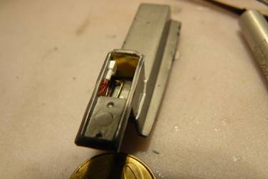

La reprise des logements de trains sont être un partie importante de l'amélioration en scratch.
On commence par le logement du train avant avec un peu de profilés EVERGREEN et de fils de cuivre de différents diamètres.

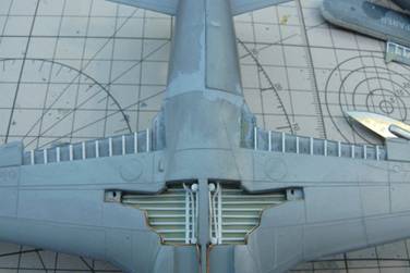

Pendant le séchage du mastic, on aménage en scratch les logements des trains principaux, en se servant de photos glanées çà et là, avec des profils EVERGREEN et divers fils de cuivres.
C'est peut-être pas du 100% exact, mais c'est assez réaliste.

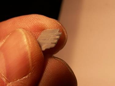

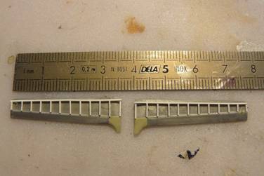

Maintenant, on passe à la réalisation en scratch des nervures de volets d'intrados.
la technique est simple et, avec un peu de minutie, à la portée de tous.
A partir de photos du vrai, on commence par tracer les positions, et ensuite on taille une à une toutes les nervures en profil EVERGREEN que l'on met en place à la colle liquide.
Une fois tout bien sec, il suffit de poncer doucement pour leur donner la pente nécessaire vers le bords de fuite.
On fait la même chose sur les intérieurs de l'aile au droit des volets.
Ceci n'est pas sur la photo mais, comme pour les volets, il faut poncer toutes les nervures pour les re profiler vers le bord de fuite et entailler la partie côté intérieur de l'aile afin de pouvoir encastrer les volets sans difficulté de positionnement.

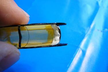

Comme celle de la boite HELLER est un peu plate, j'ai décidé de thermoformer celle de la boite HASEGAWA, beaucoup plus réaliste.
Comme la partie avant du pare-brise HASEGAWA s'adapte mal sur l'avant du fuselage, je décide de la refaire à partir de celui d'HELLER.

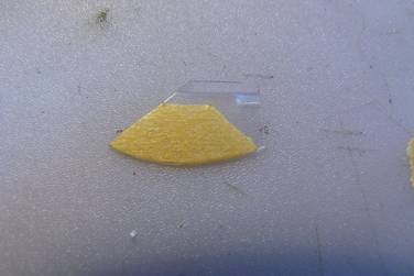

 Je commence par le découper sur la verrière d'origine, et j'applique ensuite un morceau d'adhésif TAMIYA pour créer un gabarit de développé que j'applique ensuite sur un morceau de rodhoïde de l'épaisseur souhaitée (morceau d'emballage blister).
Je découpe le rodhoïde en suivant le gabarit et ensuite je forme à froid par cintrage sur la partie côté pilote et par pliage sur la partie avant basse.
Ensuite, je découpe au scalpel le profil des montant que j'enlève pour être peint ultérieurement.
Ceci étant fait, je thermoforme la verrière proprement dite de façon classique en me servant de la pièce Hasegawa sur laquelle j'applique un morceau de blister d'emballage après l'avoir chauffé sur un camping-gaz.
Cette façon de thermoformer a l'avantage d'être simple mais présente un petit inconvénient quant à l'épaisseur résiduelle, souvent un peu trop mince.
Ayant l'intention de la représenter ouverte, il est donc nécessaire d'avoir un peu de rigidité pour soutenir la traverse placée à l'intérieur et reliée au vérin de relevage.
Pour la rigidité de la verrière, je confectionne l'ossature à partir de profilé EVERGREEN  Nr.111 (.15" x .030") que je désépaissis de la moitié environ en râpant à plat avec un lame de scalpel.
Puis je procède par collage point par point à la colle cyanoacrylate.

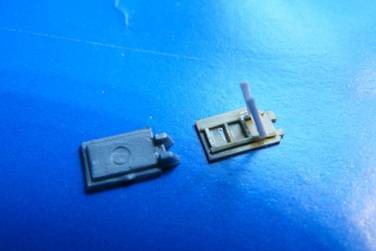

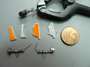

La base de la verrière comporte de chaque côté une pièce en photodécoupe représentant les différents verrous de fermeture.
Les pièces complémentaires sont collées de chaque côté de cockpit.
Les parties arrières de la verrière HELLER et correspondant aux articulations sont récupérées et collées en place sur la verrière thermoformée.

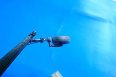

Toujours dans le cadre de l'amélioration, la roue du train AV est solidaire de la jambe de train ce qui n'est pas joli du tout. J'ai donc évidé cette partie pour faire plus vrai !
Ceci m'a quand même obligé à renforcer la chape de la roue fragilisée par l'opération, mais ça ne se voit pas.

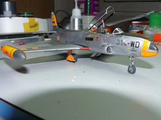

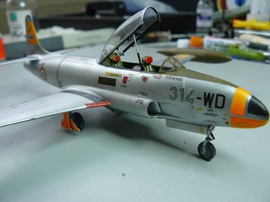

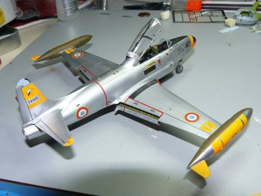

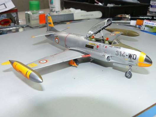

Après avoir collé les sièges, je mets en place la verrière après avoir confectionné en étiré un vérin de relevage de celle-ci.  Oups ! délicat, délicat !

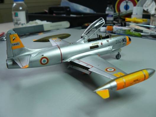

Il ne reste plus qu'à mettre les manches à balais, peindre les feux de position et la tuyère et ce sera terminé.
Pensant avoir terminé, je me suis interrogé sur la couleur du panneau anti-reflets à l'avant du pare-brise.
Initialement, je l'ai Noir et les montants de pare-brise Alu, tel que le représente le dessin de Gérard Paloque à la page 31 du N° 6 d'AFM traitant des T-33 français.
Je me demande quand même s'il n'était pas Olive Drab, comme tous les appareils d'origine américaine à cette époque ?
Y en a t'il eu des Noirs ?
Finalement, j'ai tranché pour  l'Olive Drab.
Quelques petits décollements de peinture alu malgré les précautions mais reprises délicatement au pinceau avec du HUMBROL 27002 . :oops:

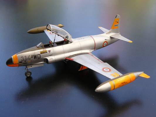

Collages des trappes restantes, peinture de la tuyère en Métal Brulé de la gamme MODEL MASTER, vernis coloré pour les feux, et c'en est terminé.
