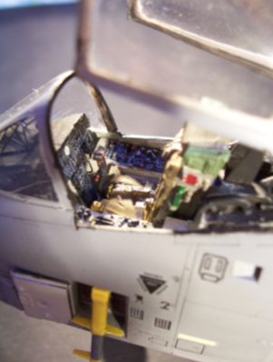

Le cockpit :
La boîte met à notre disposition une baignoire et un tableau
de bord dont les détails sont fournis en décals, le siège
n'a qu'un lointain rapport avec la réalité et la plage arrière
est pour ainsi dire vide.
Le cockpit fourni dans le set Verlinden remplacera avantageusement les divers
éléments composant l'habitacle.
Signalons toutefois que la firme d'Outre-atlantique nous offre un siège,
une plage arrière ainsi qu'une baignoire magnifiques mais pas de tableau
de bord ni de manche à balai ( ?).
Qu'à cela ne tienne, on remédiera au problème avec la planche
de photodécoupe Eduard.
Le set en résine étant destiné au modèle Monogram,
l'ajustement du cockpit représente un peu de travail. En effet, afin
de le loger correctement, il convient de délarder un peu la partie inférieure
de la baignoire pour éviter un contact gênant avec le logement
de l'échelle d'accès (il faudra également penser à
retoucher les cloisons du puits de train avant pour la même raison).
2 entretoises confectionnées à partir de morceaux de grappe permettent
de soutenir la baignoire dans une position normale.
Le tableau de bord sera disposé après avoir refermé les demi-fuselages et légèrement taillé au préalable sur les côtés pour s'ajuster correctement.
En ce qui concerne la structure accueillant le HUD, celle-ci est remplacée par la pièce fournie par Eduard.

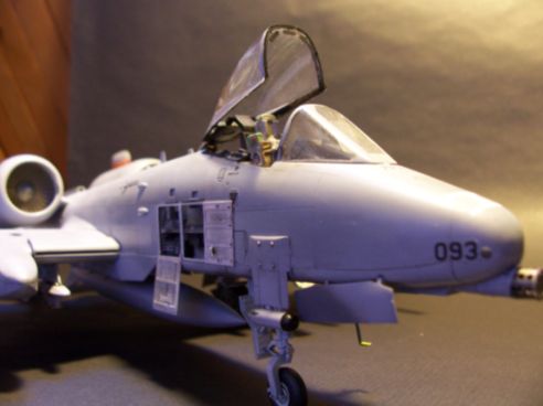

Le fuselage :
Rien à redire sur l'ajustement des deux demi coquilles, il conviendra
juste d'éliminer le joint central et d'utiliser un peu de mastic de ci
de là
J'ai choisi de mettre à l'air les compartiments situés sur le
côté droit de l'avion et, une fois encore, on remarquera que Verlinden
a pensé uniquement à Monogram : la gravure est totalement différente
entre les deux modèles en termes de dimensions pour ce qui est de la
représentation des trappes de visite mais les défauts occasionnés
ne jurent pas trop.

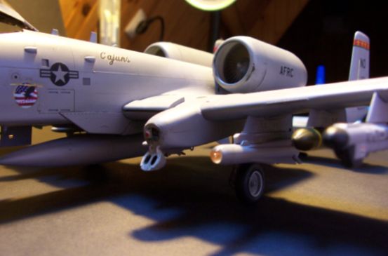

Les ailes :
Avant de coller celles-ci, j'ai souhaité faire apparaître
le réceptacle de ravitaillement situé à l'avant de la nacelle
du train gauche ; Verlinden offrant cette possibilité, j'ai trouvé
ça assez original mais pour la troisième fois, et là, c'est
terrible : Y'en a que pour Monogram : les nacelles du modèle TAM sont
un tiers plus grosses que pour l'autre maquette (Chirurgie, Ajustements à
blanc, mastic et autres ponçages sont nécessaires).Sujets aux
crises de nerfs, s'abstenir…
Rien à redire sur l'ajustement proprement dit des ailes
: le mastic n'a servi que très peu sur le dessous.

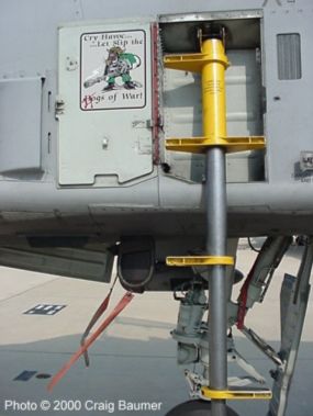

L'échelle d'accès :
Celle-ci est représentée carrée par TAMIYA.
Or d'après une photo de la vraie machine, elle est représentée
ronde :
(Photo extraite du site Aircraft Resource Center)
Quelques coups de lime lui donneront un aspect à peu près rond.
=> Note du webmaster : il y a eu en fait 3 types d'échelles montées : les carrées à l'origine, puis une "hybride" tubes / carrés et finalement les rondes qui ont été monté sur les modèles rétrofités. (source Detail&Scale N°19).
Les pièces transparentes :
Le pare-brise et la verrière sont assez limpides mais il est préférable
de les kliriser un petit coup (étape que j'ai zappée, SHAME ON
ME !!!)
Ceux-ci seront équipés de leurs montants et rétroviseurs
respectifs et souffrent de quelques petits défauts d'ajustement avec
le fuselage (mais rien d'insurmontable). Il sera préférable de
sectionner le téton de centrage dont est équipé le pare-brise
pour résoudre le problème.
Les charges externes :
Le résevoir ventral est issu du modèle Monogram et le reste
de l'armement fut tiré des sets d'armement de la marque HASEGAWA 1/48

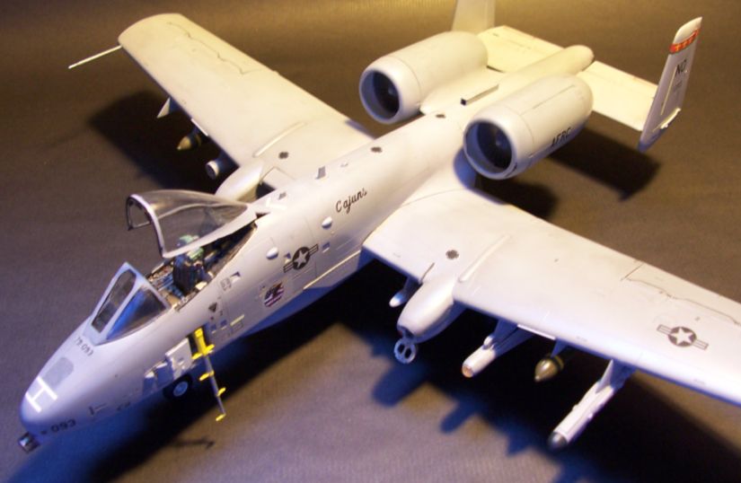

La peinture :
Le camouflage choisi est composé de deux tons de gris reproduit
à l'aide des peintures Gunze H307 et H308.
Rappelons que ces peintures ont un excellent pouvoir couvrant.
J'ai choisi de vieillir mon modèle d'une manière un peu brutale
mais qui donne un bon résultat (bien que ce ne soit pas visible sur les
photos) :
J'ai barbouillé quelques lignes de structure ici et là au matt
33 Humbrol puis, sans trop attendre, j'ai frotté le tout dans le sens
du vent avec des feuilles d'essuie-tout imbibées de White Spirit.
La déco :
J'ai choisi de représenter un modèle appartenant au 706th
Fighter Squadron qui servit dans le cadre de l'opération Enduring Freedom
basé à Bagram en Afghanistan.
Cette décoration est issue d'une planche de la marque TWOBOBS 1/48
