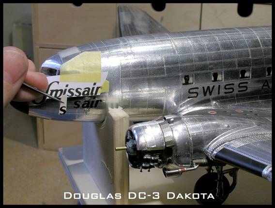

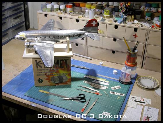

S�ance de d�calques

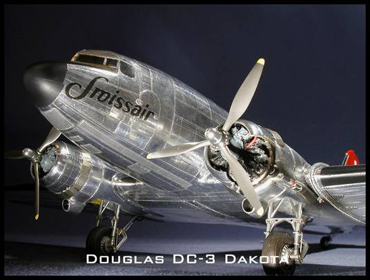

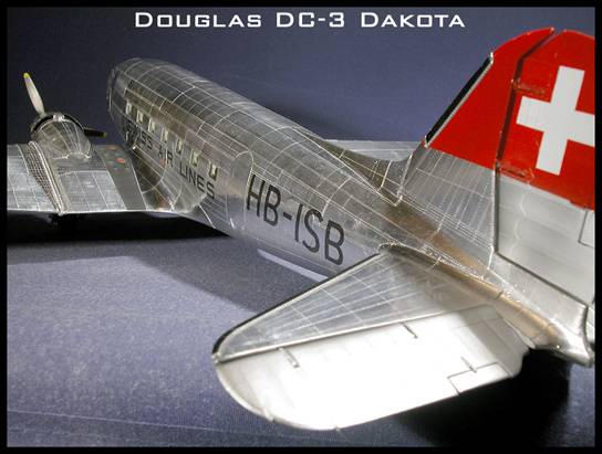

Une par une chaque lettre est coup�e, d�tour�e du film porteur, et appliqu�e � l'aide d'assouplissants Micro Set et Sol. Je m'aide d'une r�f�rence pour positionner les lettres.

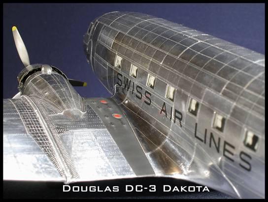

Vue de la queue.

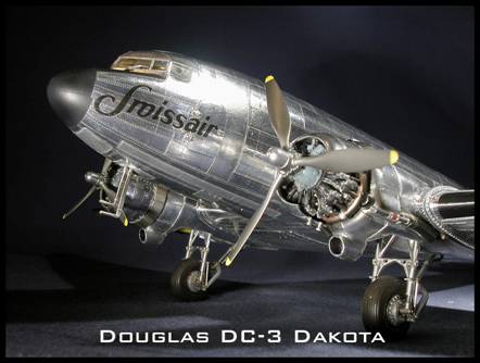

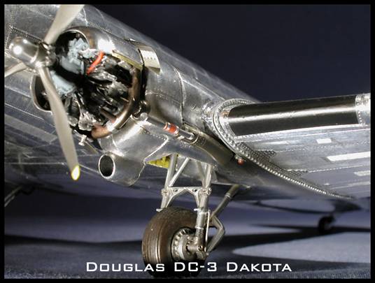

L'aile. J'ai l�g�rement patin� l'antiglisse, et appliqu� un peu de fuel autour des bouchons de r�servoir.
Le moteur, et le point de levage (point rouge apr�s la pipe d'�chappement)

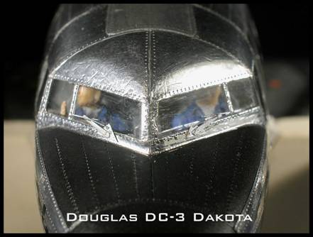

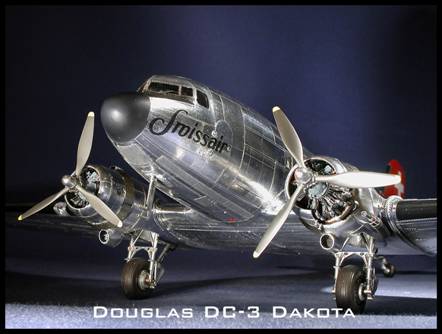

Vue frontale

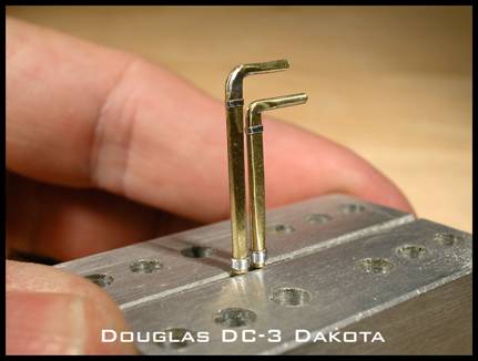

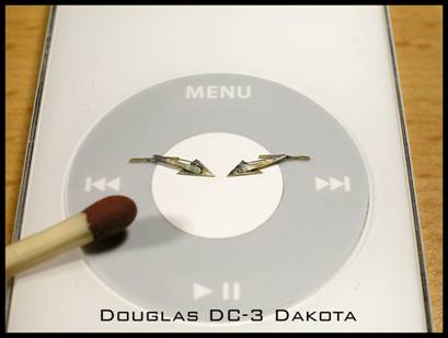

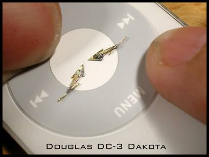

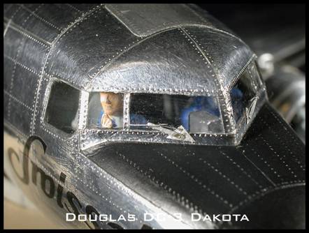

Il m'est arriv� de construire de PETITS objets, mais jamais je n'avais soud� quelque chose aussi petit que ces essuie-glace de Dakota
Aujourd'hui c'est chose faite
Sur mon iPod Nano, avec l'allumette traditionnelle 8O
Deux de plus...

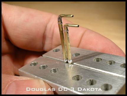

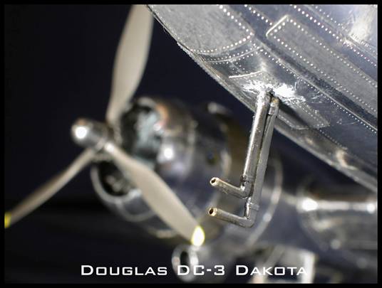

Les tubes pitot, un assemblage de tubes laiton.
Les pitots, mont�s...
