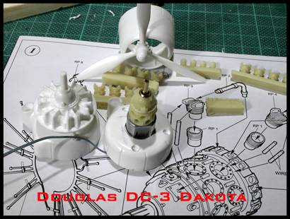

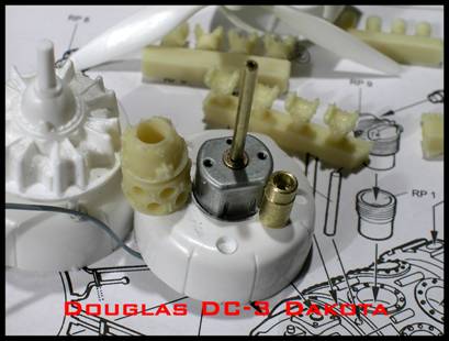

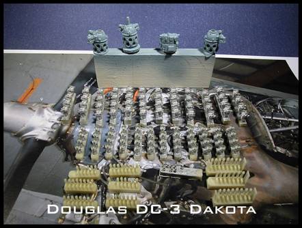

Du boulot sur les moteurs. Je n'�tais pas satisfait des moteurs du kit, alors j'ai sacrifi� deux kits Aires: perc� et coup� derri�re la seconde rang�e de cylindres. Toute la boite d'engrenages est sacrifi�e au profit du moteur �lectrique...
Les pi�ces: � gauche le moteur d'origine, a droite le kit Aires avec mes pi�ces laiton

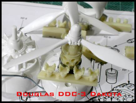

Pr�-montage
Yaka...

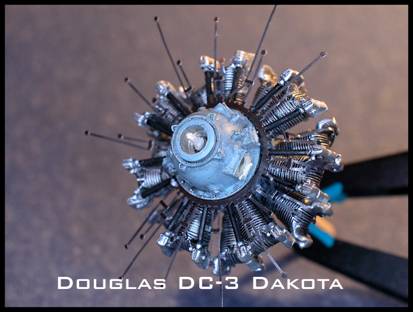

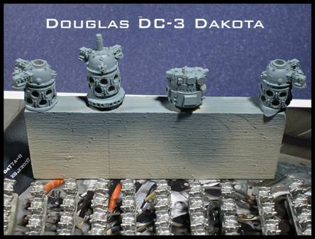

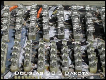

Visite de la fabrique PW. Je construis 3 moteurs, 2 pour le kit, et un pour l'exposer, tellement ils sont beaux ! Ca fait beaucoup de pi�ces (chaque cylindre fait 4 parts) :
Bon, on va se reposer un tantinet... (seulement 23H de travail aujourd'hui...)

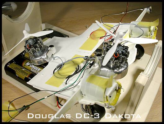

Pour les axes, je ne pense pas qu'il y aura grippage: un peu d'huile d'horloger sur l'axe, et �a tourne

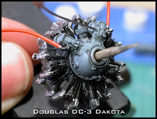

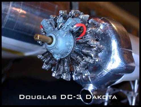

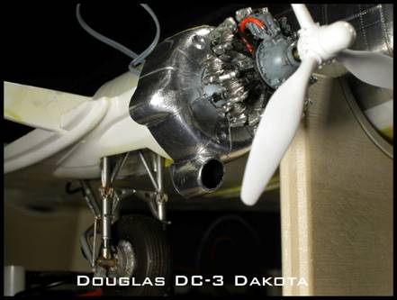

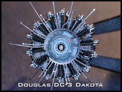

Culbuteurs et c�bles d'allumage...
Fini les cables d'allumage, ajout� quelques tubulures d'admission... il faut �viter le caf� avant ;)

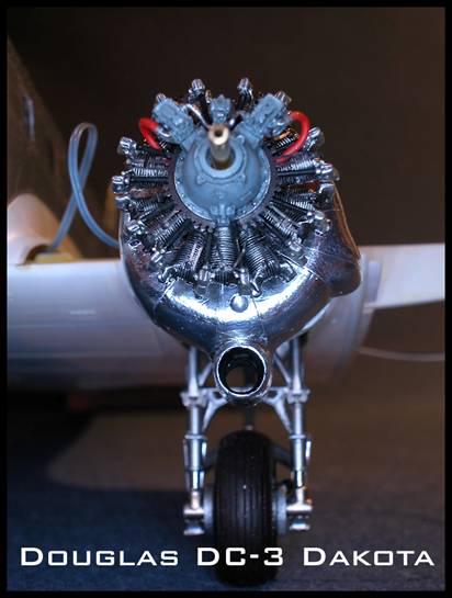

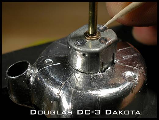

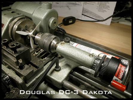

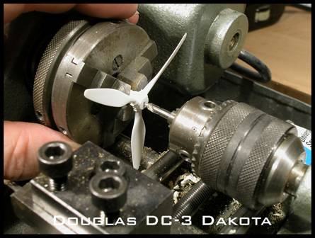

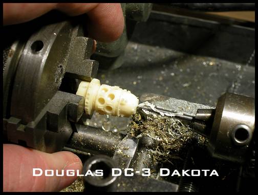

J'ai du recentrer le trou de l'h�lice, parce que l'original "branlait" au manche comme un fou lors du run-up. Travail au tour pour plus de pr�cision. Remarque: j'ai bouch� l'ancien trou � la grappe fondue au trichlo: c'est g�nial !

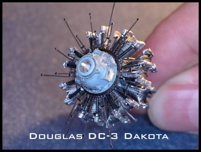

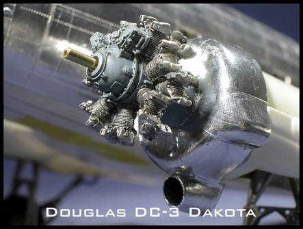

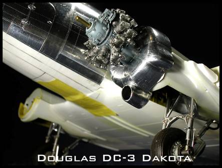

2e moteur fini. Merci la pluie du dimanche
Le moteur no 1 a serr� un piston: il n'aime probablement pas les vapeurs de CA Alors pour le moteur de r�serve, j'ai obstru� tous les trous du carter, pour que les vapeur corrosives n'atteignent plus l'int�rieur.
Et qui l'eut cru ? Le second moteur est "kaputt" aussi ! Et je ne sais pas pourquoi. Pour le 3e, j'ai utilis� de la colle �poxy, �a a l'air d'aller mieux
