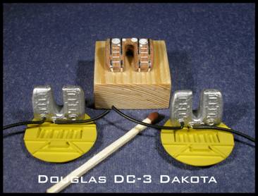

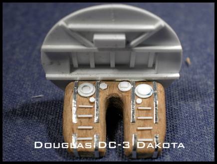

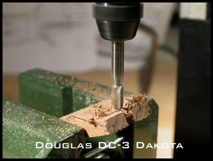

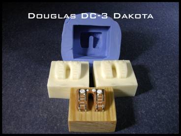

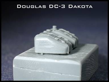

Construction du r�servoir d'huile, en bois.

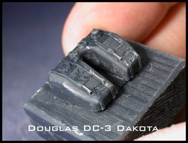

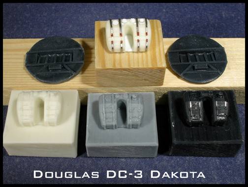

 Je moulerai des copies pour faire la paire.
S�ance de reproduction avec Maman et Papa. Ca a donn� des jumeaux
Alex68 a �crit:
La r�sine c est facile � faire? Tu en trouves o� ?
Merci
Tr�s facile. J'en ai achet� chez Micromark http://www.micromark.com/, et chez Modellshop http://www.modellshop.ch/. Ce dernier vend une r�sine appel�e Perfect Scale Modellbau Resin, qui est extr�ment fine: si tu regardes bien mes moulages, tu verras qu'un cheveu, oubli� par m�garde sur le positif, a �t� reproduit

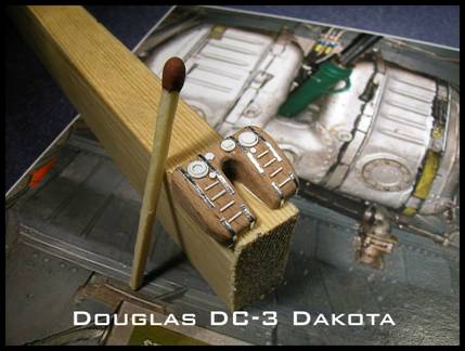

racingniko a �crit:
juste une chtite "critique" si je puis me permettre....
pourquoi as-tu utilis� un bout de bois (chiant � mettre en forme � cause du sens due aux fibres et � l'�tat de surface pas top) plut�t qu'un bloc de r�sine PU coul�e par exemple?
c'�tait ma s�quence pinaillage, parceque bon, c'est tr�s beau.
R�ponse simple: je n'avais pas de bloc r�sine pr�t � me mettre sous la dent. Et puis le bois utilis� est du type "dur", les fibres sont imperceptibles. Ceci dit, j'ai maintenant DEUX blocs r�sine de r�serve, et �a me donne l'id�e de faire mieux, c-�-d sans le cheveu ;).
Merci de ta remarque constructive !

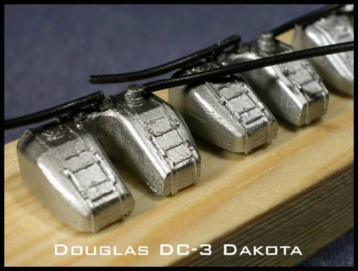

Un nouveau master fait � partir d'un bloc de r�sine (voir images plus haut). Et quelques copies. Amusant la pr�cision de moulage: regardez les tendeurs des attaches 8O. Les diff�rences de teinte viennent de ce que je n'ai jamais secou� les bouteilles de r�sine avant emploi (peur des bulles d'air). Il y avait des pigments au fond, qui sont venus tout seuls en fin de bouteille
Apr�s peinture � l'Alclad II

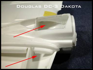

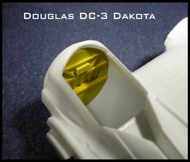

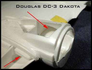

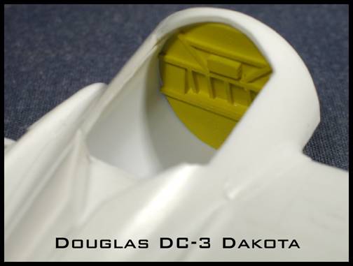

Des gros trous � boucher dans la trappe de train...
C'est d�geulasse
R�solu
Comment? J'ai pris une bande de plastique, l'ai roul� dans une boite � pilules d'un diam�tre appropri�, chauff� 2 minutes dans de l'eau bouillante, refroidi au robinet, et voil�: une nouvelle trappe de train toute nickel chrome.
Une autre
Facile, quand c'est fait

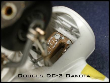

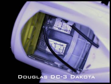

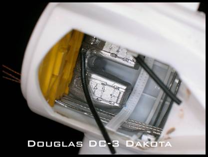

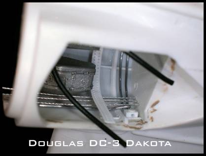

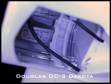

Le puits du train, avec ses nombreuses conduites hydrauliques et c�bles de commande moteur. Voici une vue du chantier.
D'autres photos, avec une balance des blancs plus correcte, et de nouveaux c�bles de commande moteur qui ont une ... t�te de c�ble.
Am�liorer sans cesse !

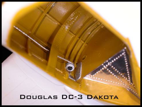

1. Rivets en relief
2. Poulies de renvoi pour les commandes moteur
Voici ce que cela donne provisoirement:
Pas trop mal, hein ?
