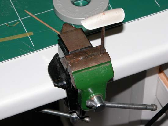

Je m'int�resse maintenant aux h�lices. Les h�lices se collent � champ sur le moyeu...belle partie de rigolade en perspective. Les pales ont �t� pass�es au Micromesh (tous) de fa�on � leur donner une finition bien lisse car elles seront alu "p�tant". (sans l'odeur..)
Je ne colle qu'une pale par jour sur chaque moyeu de fa�on � �tre absolument certain de la solidit� du collage avant d'en effectuer un autre. A champ, il faut le temps que �a prenne. Evidemment, aucun rep�re et la partie "moyeu" est plus large que la partie "h�lice"...donc, collage au pif en essayant de plus de coller chaque pale avec la m�me orientation que la pr�c�dente. Si �a tient pas, je perce pales et moyeux et je consolide avec un axe en m�tal.

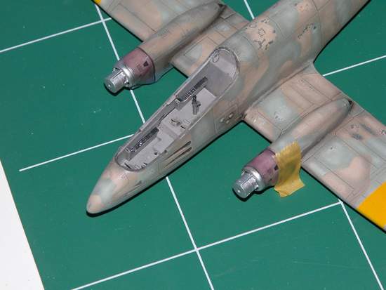

J'ai mont� les casseroles � blanc histoire de voir et �a colle. Impec en fait et en surveillant le collage, les pales sont bien � 120�. Comme vous le voyez, les jantes sont peintes. Flat aluminium XF16 qui est d�j� bien p�tant. Vais te patiner �a au s�pia moi.
Nacelles moteurs et puits de train
Une petite reprise au mastic Humbrol liss� au pinceau avec de l'ac�tone. Un pon�age � cet endroit n'aurait pas �t� �vident. Il fallait combler quand m�me bien qu'on ne verra plus grand chose une fois les trappes en place.

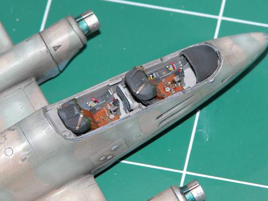

Cockpit
J'ai pass� un jus s�pia dans le cockpit. Ca fait caca, hein ? Mais apr�s a suivi un brush de gris chaud Rembrandt m�lang� � du blanc de titane Sennelier. Je vous pr�cise les marques pour ceux que �a int�resse mais en fait, n'importe quelle marque d'huile extra fine fait l'affaire. Un l�ger brush m�tal sur les palonniers et � proximit� avec du X32 titanium silver.(enamel Tamiya). Cette couleur est moins vive que du 191 Humbrol par exemple et donne des effets plus r�alistes au 72.

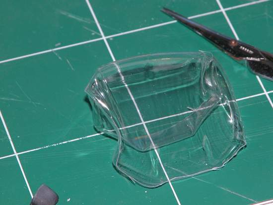

Un bout de plastique transparent (morceau de grappe cristal de la bo�te � rabiot) coll� � la cyano, puis pon�age de plus en plus fin jusqu'au Micromesh 12000.

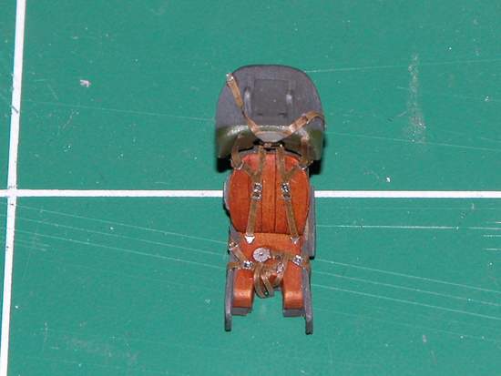

Harnais
Pas �vident de donner un peu de vie � un harnais au 72...c'est petit, petit. J'ai une technique qui vaut ce qu'elle vaut.
Base � l'a�ro avec une teinte assez claire, ici du Buff XF57. Puis je recouvre grassement de peinture � l'huile d'une teinte plus fonc�e, ici du terre d'ombre naturelle W&N. D�s que tout est uniform�ment recouvert, j'essuie avec un pinceau sec en enlevant r�guli�rement l'huile pr�lev�e sur un mouchoir en papier.
L'essuyage est fini quand je n'arrive plus � enlever de couleur et que le pinceau reste sec. Il ne reste plus qu'� reprendre les boucles avec une teinte m�tal.

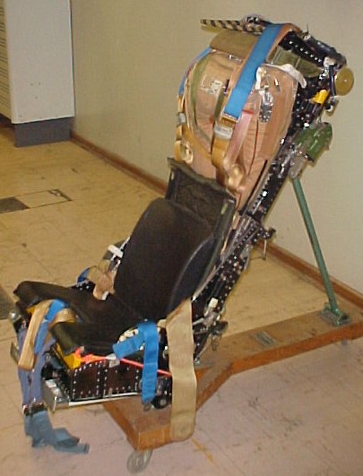

Ils ne sont pas bleus aussi les harnais des sieges?
C'est � priori le bon si�ge mais pas les bonnes couleurs.Le brelage est FS 30118, c'est � dire marron assez soutenu.
D'ailleurs, l'appui-t�te n'est pas non plus de la bonne couleur puisque celui du Pucara est FS 34092, c'est � dire vert fonc�. La photo permet de distinguer les d�tails du si�ge mais la m�me personne m'a indiqu� les couleurs en FS qui sont compl�tement diff�rentes de la photo. Et j'ai la chance d'avoir un FS � la maison.

Il ne manque que les poign�es d'�jection et le brelage qui a chang� un peu de couleur en s�chant. Il est devenu plus mat aussi, ce qui explique pourquoi j'affectionne tout particuli�rement les huiles Winsor & Newton. Demain (ce soir ?), je repique les boucles en m�tal.

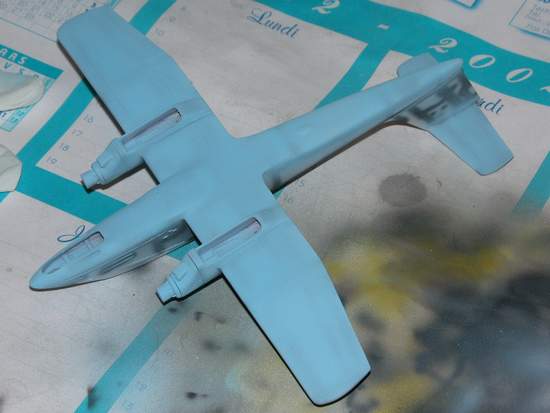

Peu de nouvelles en ce moment mais beaucoup de boulot avant d'en arriver l�. En fait, les pi�ces ne jointent bien nulle part et le tube de mastic a subi une cure d'amaigrissement. Consolidation de certains joints � la cyano puis pon�age muscl� et donc regravure...pas facile au Karman.

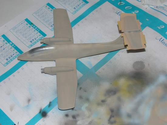

Finition au Surfacer 500.

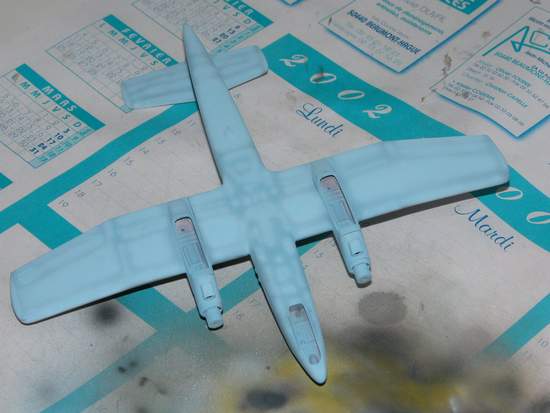

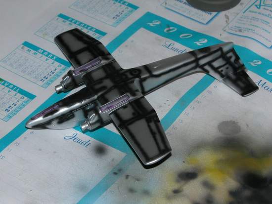

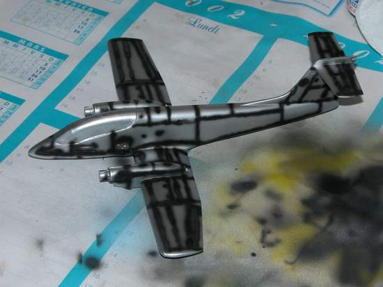

Pré-ombrage
C'est long et fastidieux.

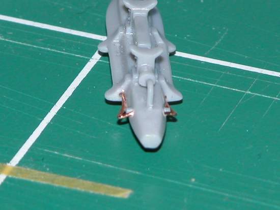

J'ai continu� � bricoler ici et l�. Les LAU 10/D Has�gawa sont faux et il a fallu se rabattre sur une vieille r�f Italeri qui n'est malheureusement pas aux standards actuels. Pas mal de rattrapage � faire et des pon�ages de la m�me veine.
2 sont termin�s et j'ai ajout� de l'alu autocollant aux extr�mit�s pour donner un peu de relief.
J'en ai 3 autres sur le feu.

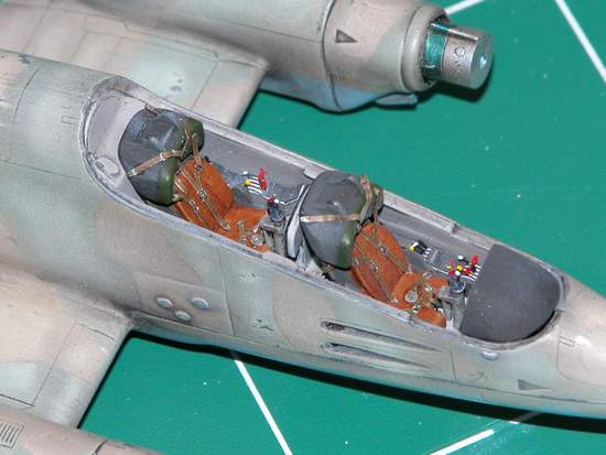

Sieges
J'ai egalement fini les si�ges et la peinture des boucles fut une vraie partie de plaisir... Heureusement que j'ai une bonne loupe...commence � vieillir le Manu.
Les boucles, C'est tout simplement la photo-d�coupe du kit que j'ai travaill� un peu.
Camouflage

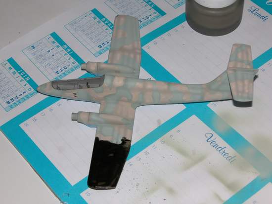

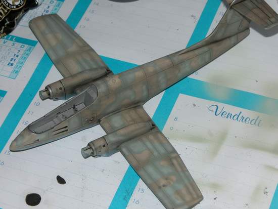

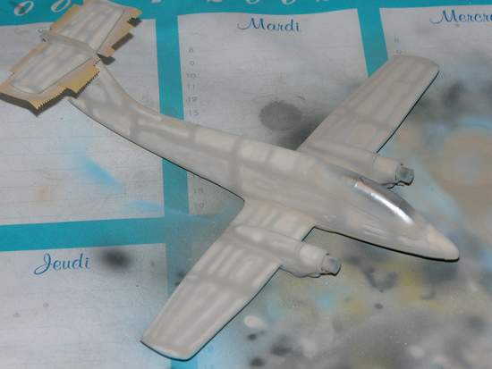

Je disais que j'attaquais le camo aujourd'hui. Et ben oui, c'est parti. Base XF2 blanc mat avec tr�s peu (au pif) de XF8 bleu mat.
J'ai recouvert pas mal le pr�ombrage de fa�on � ne laisser qu'une l�g�re ombre dans les lignes de structure.
J'attaque l'�claircissement des panneaux.
Le dessous est vraiment tr�s bleu sur un Pucara. Certains sont gris mais quand c'est bleu, c'est bleu de chez bleu.
Mais je pense que �a va te plaire davantage maintenant que les panneaux sont �claircis. J'ai 2 grosses p�touilles � rattraper sur une des gouvernes et pr�s du saumon d'aile tribord.

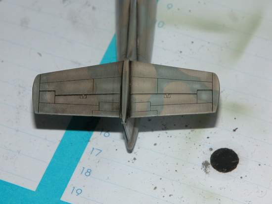

J'ai oubli� de mentionner que l'�claircissement des panneaux se fait avec la m�me couleur dans laquelle j'ai ajout� davantage de blanc.
En ce qui concerne l'�claircissement des panneaux, peinture dilu�e � 70/80% et passage � la buse de 0,2 avec 800g de pression. Je fais �a � main lev�e car "l'Evolution" est un outil fabuleux. Il suffit juste d'un minimum de pr�cision.

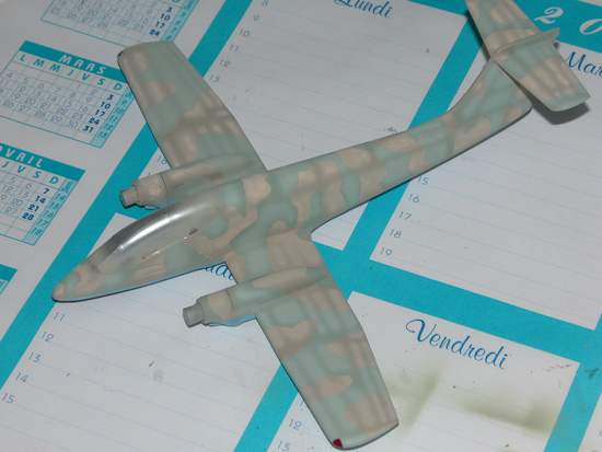

Camouflage Extrados

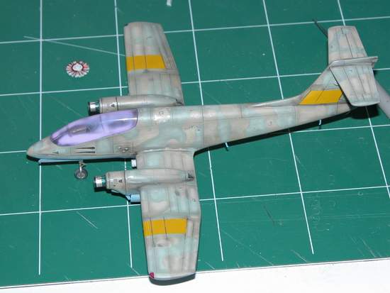

Apr�s une op�ration de masquage assez laborieuse, la premi�re teinte du camo est pass�e. XF57 buff + blanc mat 50/50.
Plus difficile de laisser transpara�tre le pr�ombrage avec cette teinte. Prochaine �tape : �claircissement des panneaux.
A suivre aujourd'hui
Qu'est-ce que c'est chiant � faire ! L�, j'ai encore coup� avec 50% de blanc. Certains panneaux et trappes sont minuscules et je suis donc descendu � 300 g de pression en diluant au moins � 80%. Le r�sultat me plait bien m�me si il y a de nouveau des p�touilles � rattraper. Je laisse s�cher et j'attaque le vert. Il va vous surprendre celui-l�

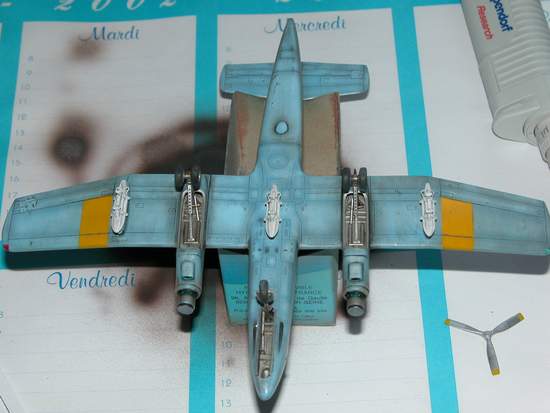

Trappes et trains

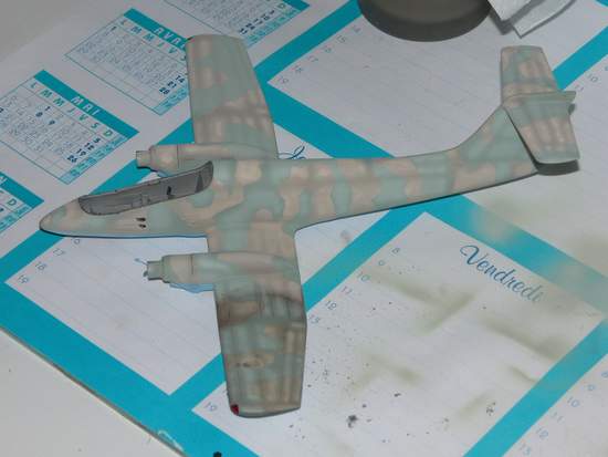

Je suis sur le vert du camo, �a vient, �a vient ! Une photo en d�but d'apr�s-midi. En attendant, trappes et trains (quelques pi�ces seulement sur la photo). XF56 alu mat puis jus s�pia et, une fois bien sec, brush �namel Titanium silver X32 Tamiya.
Moins p�tant que le Humbrol 191, il permet des nuances plus subtiles. Va venir la peinture des v�rins avec de l'encre argent (Pilot G-1) puis un peu de vieillissement aux jonctions (extr�mit�s des v�rins) avec des huiles. Et bien entendu les in�vitables durits en fil de cuivre.

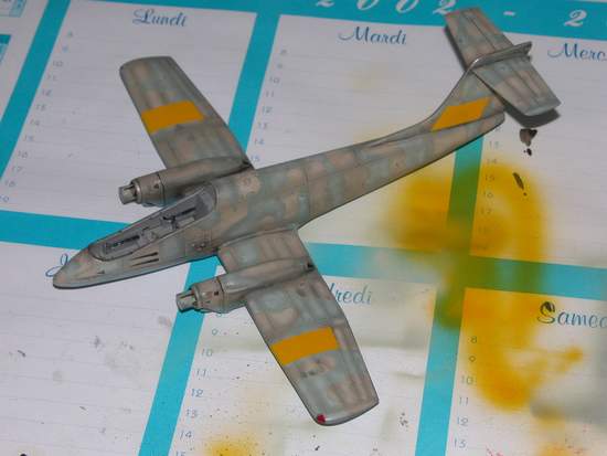

Suite Camouflage
J'ai m�me pas encore nettoy� l'a�ro... Bon, j'ai trouv� un vert qui me botte avec le XF21 sky que j'ai pulv�ris� brut de pomme. Ensuite, �claircissement avec le m�me + au moins 60% de blanc. Et voil� le r�sultat.
Je trouve que �a rend nettement mieux en r�el et je suis assez satisfait du r�sultat.
Hein ? Meuh non je fais pas de l'autosatisfaction..
Cette couleur se rapproche pas mal effectivement du vert de gris. Un vert amande assez p�le qui va ternir un peu avec les jus.

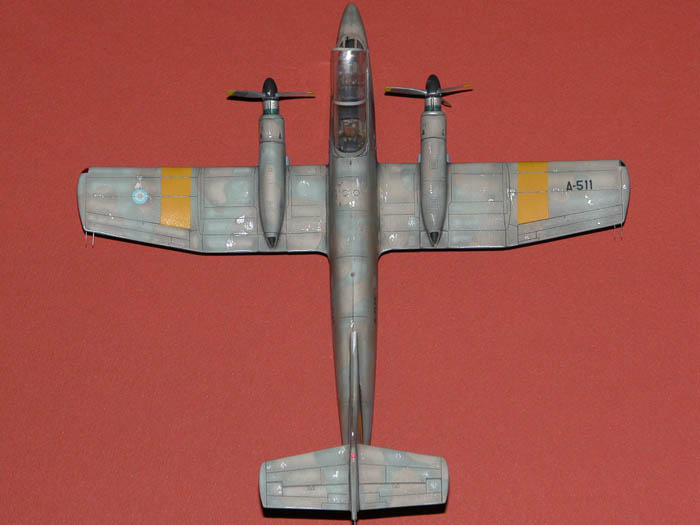

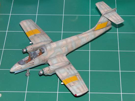

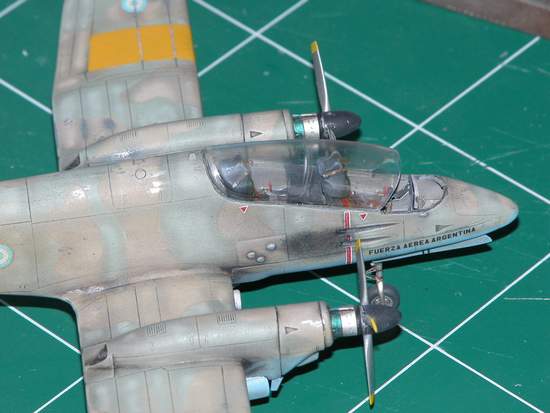

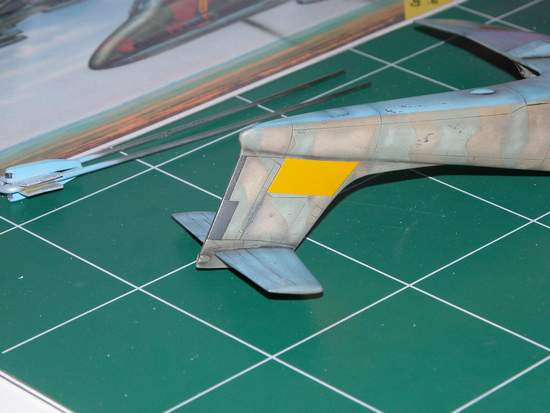

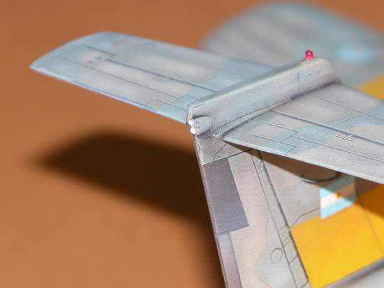

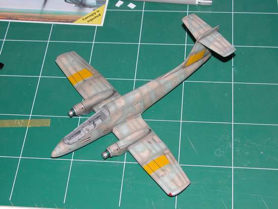

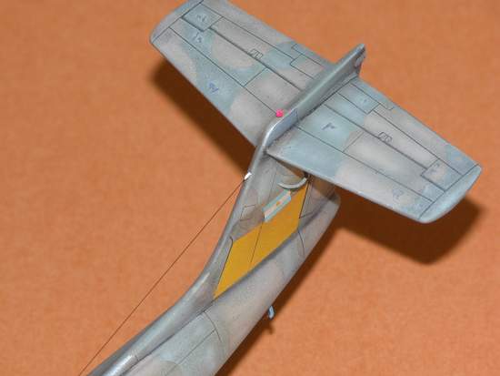

Suite du camouflage
Bon, toute la b�te a �t� pass�e au Micromesh 8000 puis pas mal d'�raillures faites au scalpel. Masquage puis pulv�risation d'un jaune 329 Gunze.
Il reste encore une zone � peindre en alu sur la d�rive puis patiner tout �a.

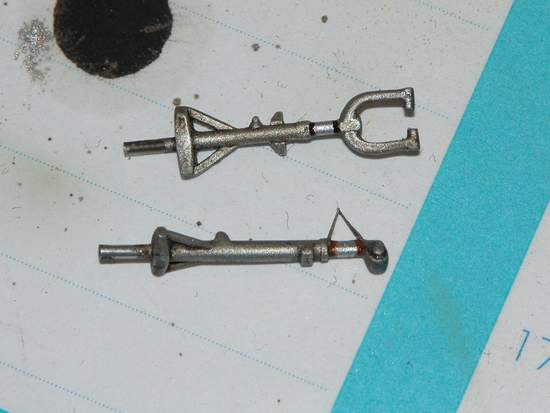

J'ai attaqu� les huiles sur les v�rins des trains. Le v�rin est d'abord recouvert d'encre argent avec un stylo Pilot G1. Apr�s s�chage d'au moins 24h, je d�pose un fin trait de terre d'ombre br�l�e W&N � chaque extr�mit� du v�rin. Ensuite, je "tire" la peinture avec un pinceau fin jusqu'� obtenir la transparence de l'huile et simuler ainsi une l�g�re coulure. En haut, avant le "tirage" et en bas, apr�s. Tout �a va encore �tre fondu avec un tr�s l�ger passage d'essence pure.

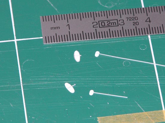

T.E.R
Suite � conseil de Fanch , j'ai ajout� les 2 alimentations manquantes sur les racks. J'en ai profit� pour mettre un coup de queue de rat sur le support de charge en lui-m�me qui est compl�tement plat d'origine. Il a ainsi retrouv� une forme bien galb�e et j'ai fait un essai � blanc avec les LAU 10 pour �tre certain de la forme. Mise en peinture apr�s scratch du pyl�ne central.

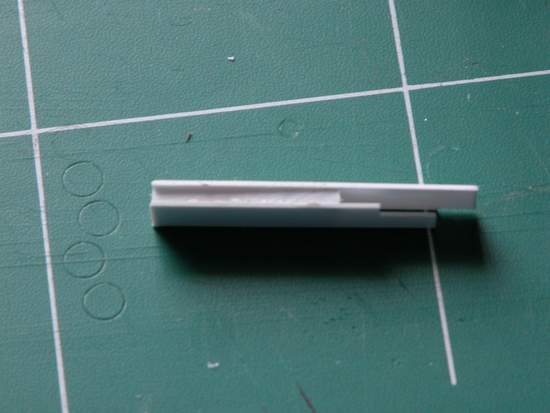

Début du scratch

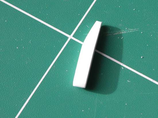

Pour ceux qui n'osent pas se lancer, voici un scratch tr�s simple de pyl�ne. Ce coup-ci, d�sol� Fanch, un pyl�ne de F-18 ne fait pas du tout l'affaire. Trop haut et pas assez large. Rien dans la bo�te � rabiot de transformable. Donc, fabrication maison. Pour le moment, collage de trois morceau de carte plastique ensemble de fa�on � obtenir l'�paisseur ad�quate.
Le collage est fait � la colle maquettes car le r�sultat final doit �tre indestructible.
La cyano donnerait quelque chose de trop cassant. La carte plastique a �t� pass�e � la laine d'acier de fa�on � obtenir une accroche suffisante. Je vais laisser s�cher jusqu'� demain et j'attaque la mise en forme, la gravure et les ajouts divers. Photo pas terrible, prise en int�rieur sans flash car sur du blanc...
Mais bon, c'est juste trois bouts de carte plastique.
Ponçage du pylone
Bon, un week-end plus charg� que pr�vu et donc pas avanc� beaucoup sur la maquette. J'ai pon�� le pyl�ne et il a maintenant sa forme d�finitive.
Reste plus qu'� peaufiner au papier de verre � l'eau. Ensuite, ajout des d�tails...plus tard.
J'ai fini le pyl�ne et la principale difficult� a �t� de respecter la forme du ventre du Pucara qui n'est pas plat.
Il m'a fallu ajouter de la carte plastique (en bas � gauche), poncer et faire de multiples essais � blanc pour �tre s�r qu'aucun jour ne subsiste. J'attaque la peinture ce matin.

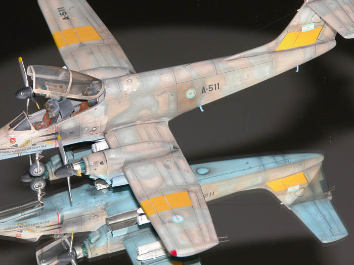

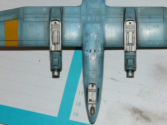

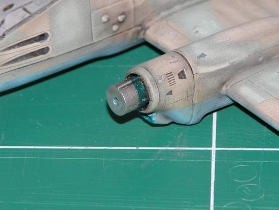

Suite de la patine
Apr�s plusieurs semaines d'inactivit� maquettiste, j'ai quand m�me r�ussi � continu� la patine du Pucara. Les jus ont �t� pos�s sur les marquages jaunes et je ne vais pas patiner davantage car ceux-ci ont �t� appos�s sur le terrain, bien apr�s le camo qui avait d�j� souffert.
M�me jus sur l'entr�e des turbines et le bleu est le vert-bleu m�tallis� Gunze H63.
Puits de train
XF 16 dans les puits de train puis jus s�pia. M�me technique que pour les trains eux-m�me avec ensuite un brush �namel en X-32.
Le r�sultat est "brut de fonderie" et ne va pas rester ainsi. La diff�rence est trop nette avec le reste du camo et tout �a va �tre bien entendu repris.

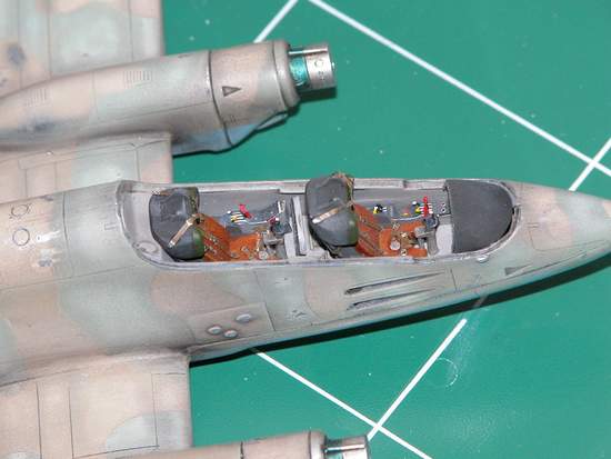

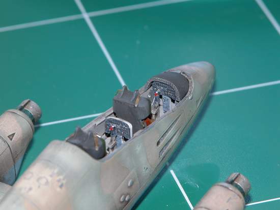

Poste de pilotage
Le poste de pilotage est presque termin�, il ne manque que la casquette du tableau de bord arri�re et le viseur sur la casquette avant.
Bien entendu, impossible de placer ni les si�ges, ni les manches � balai aux emplacements pr�vus...sinon, pas moyen de mettre la verri�re en place. Il faut donc que j'adapte la casquette arri�re qui, elle non plus, ne sera pas � sa place.

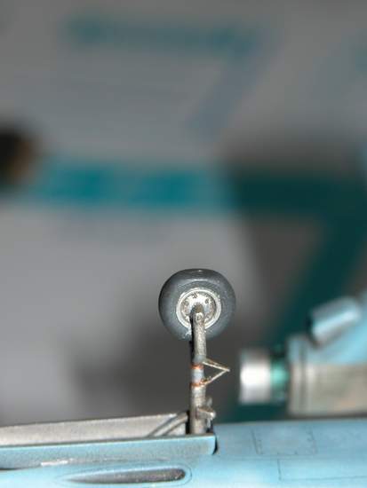

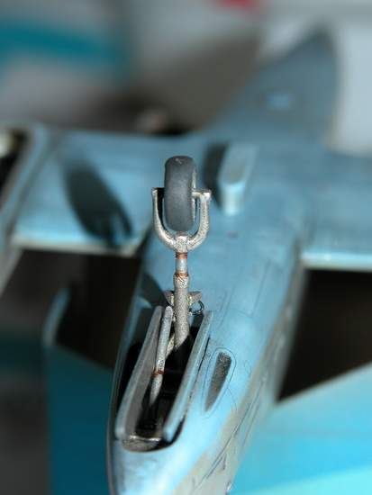

Trains
J'ai commenc� � monter les trains et j'aimerais savoir comment vous faites pour �viter les p�touilles sur les pneus quand la fourche est en un seul morceau...
Je m'explique, il faut �carter les 2 c�t�s de la fourche pour pouvoir glisser la roue � l'int�rieur mais je n'ai que 2 mains et une troisi�me main m�canique devient risqu�e pour la peinture arriv� � ce stade.
Et in�vitablement, la peinture se barre du pneu (en bas � gauche).
Suite montage
j'ai repris la p�touille sur le pneu avant et j'ai fini d'installer les trains.

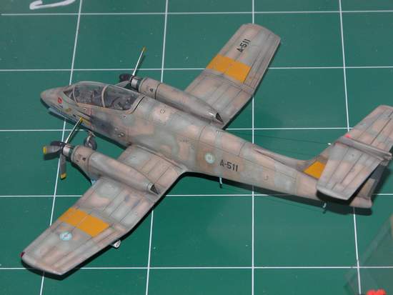

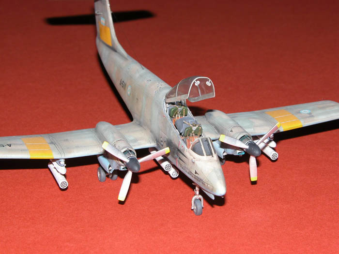

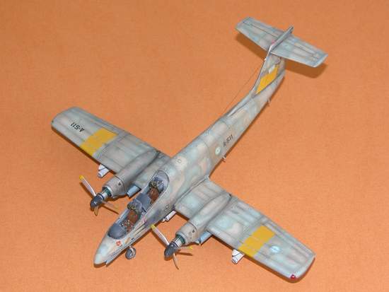

Suite du montage
Je suis content parce que j'avais pas encore essay� de le poser sur ses papattes. Il tient debout !
Sans basculer vers l'arri�re et comme il me reste pas mal de pi�ces � coller sur l'avant et plus du tout sur l'arri�re...
De toute fa�on, j'avais bourr� de plomb tous les recoins.
Si Special Hobby ne fournit pas les charges, reconnaissons que le Pucara a bien plus de gueule avec �a.
Italeri et hasegawa m�lang�s pour obtenir 3 racks et 5 lance-roquettes. Seule configuration arm�e dont j'ai pu obtenir une photo (3 sur le rack central et un de chaque c�t�) mais il y a d� y en avoir bien d'autres...

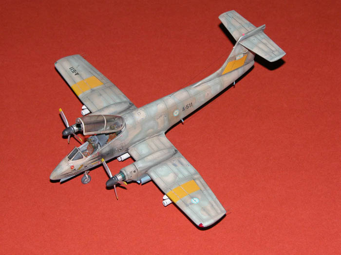

Pose des decals

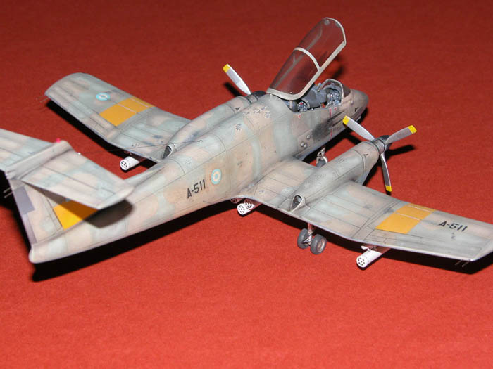

Et ben mon colon, c'est du boulot. La planche de d�cals n'est plus sigl�e mais je suppute que l'imprimeur soit toujours Propacteam.
D�cals hyper fins et tr�s difficiles � poser. Impossible de les attraper � la pince sous peine de les voir se recroqueviller et alors...bonjour la gal�re. Je pose donc le film support directement sur la maquette et je pousse le d�cal avec la pointe d'un cutter tout doucement car rien que l'�paisseur du support suffit � ce que le bout du d�cal se recroqueville.
Par contre, malgr� leur tr�s faible �paisseur, la densit� des couleurs est remarquable et nul besoin de produit assouplissant, ils �pousent � la perfection le moindre relief. Bref, je prends mon temps mais le r�sultat va �tre sympa.
Quelques heures de boulot quand m�me et pourtant il n'y en a pas beaucoup.
Quelques jus � ajouter et j'attaque les pastels.

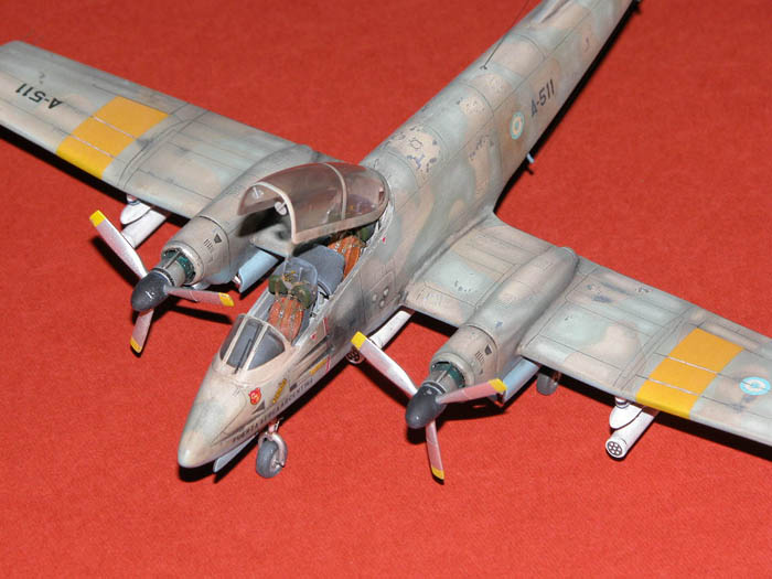

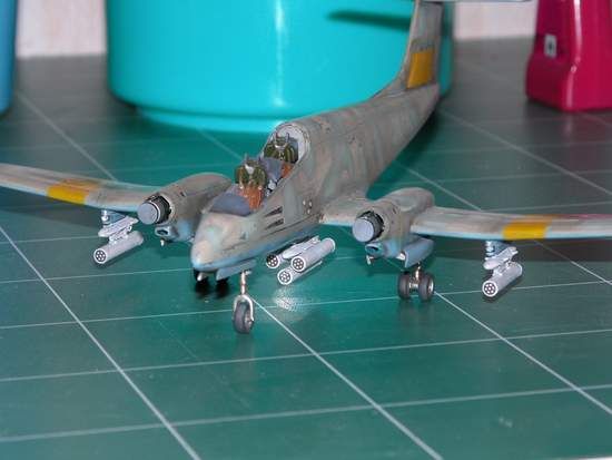

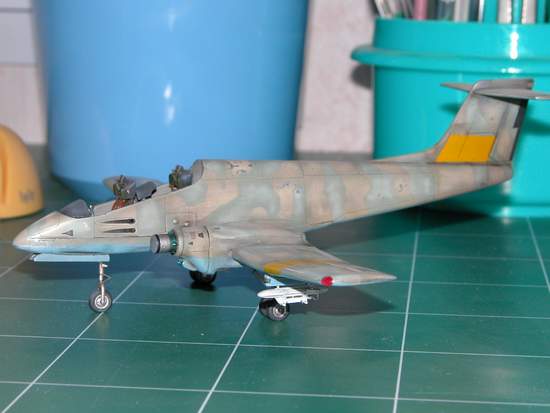

Ca commence � devenir bon
Finitions...

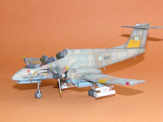

Voil�.
Apr�s quelques pastels ocre, gris et noir pour les canons et les �jecteurs de douilles, j'ai pass� une deuxi�me couche de vernis brillant pour bien fondre les d�cals.
Puis mat P�b�o pour le fini.
Les fils d'antenne sont en fil de p�che 8/100�mes et les isolateurs en colle blanche.
Il manque la verri�re...peut-�tre aviez-vous remarqu� en cours de d�coupage et les d�perditeurs d'�lectricit� statique que je poserai en toute fin de montage.
Le feu de position rouge est issu d'une bo�te CMK avec une pointe d'argent en dessous.
Les deux petits points de colle blanche avant s�chage qui seront peints en argent puis vernis en brillant sont les feux de position arri�re.
Verrière
J'ai longtemps h�sit� � la repr�senter ferm�e et puis j'ai pas pu me retenir... J'ai donc d�coup� soigneusement de fa�on � respecter le fameux arrondi et je suis assez satisfait du r�sultat.
Je pl�tre la partie mobile et je thermoforme d�s que c'est sec.
Depuis, le MAP s�che dans la partie mobile de la verri�re. Demain, ce sera dur � coeur et je pourrai thermoformer. En attendant, j'ai attaqu� la peinture de la partie fixe et j'ai fini le viseur qui prendra place sur la casquette du tableau de bord juste avant la mise en place de la canop�e. Toujours peur de shooter dedans et de la paumer...c'est tout petit un viseur au 72 et bonjour les s�ances de recherche � quatre pattes sur le carelage

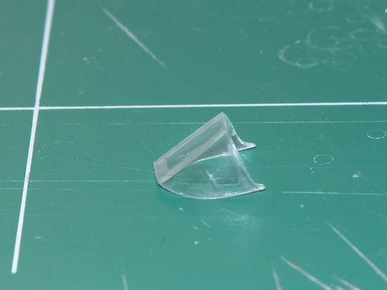

Ca y est; j'ai thermoform�. Pour ceux que �a int�resse...

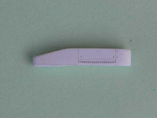

Voici le master qui n'est ni plus ni moins que la pi�ce d'origine remplie de MAP (les bricoleurs connaissent).
J'ai enfil� une lime par le manche (pas fou quand m�me) avant s�chage de fa�on � avoir un support bien rigide.
Puis, un morseau d'ac�tate tenu avec 2 pinces est pass� au dessus de cet engin quelques secondes. (la d�formation se voit tr�s bien).
Ben oui, c'est un grille-pain...� quoi vous vous attendiez ? Voil� le r�sultat et il ne reste plus qu'� d�couper.
Au premier coup mais c'est de la chance cette fois...il me faut au moins 3 ou 4 essais d'habitude.
N'importe quelle feuille de plastique fait l'affaire du moment qu'il n'est pas trop fin car l'�paisseur diminue encore lorsque tu thermoformes. Celui-l� �tait un emballage de crochets de rideaux...

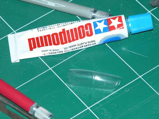

Plus qu'un petit coup de chiffon pour �liminer les derni�res traces de polish et je peins
Aussi belle qu'un mod�le de chez Squadron!!

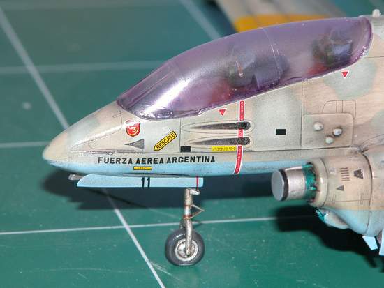

Juste une petite photo pour montrer � ceux qui ont peur de se lancer dans le thermoformage qu'on obtient vraiment un tr�s bon r�sultat sans se donner beaucoup de mal. Je l'ai juste pos� � la place qu'elle n'aura pas puisque je vais la repr�senter ouverte.
Ca colle pile poil au profil.
Juste une petite avec la verri�re simplement pos�e. C'est la seule fois que vous verrez le Pucara dans cette configuration puisque je vais le repr�senter verri�re ouverte. Ca se termine quand m�me...un petit coup de Polychromos par ci, par l� sur les montants et vernis mat par dessus.
Il ne restera plus que le viseur � mettre en place avant de coller la verri�re d�finitivement.
Détails intérieurs
Bon, j'ai de nouveau refait les r�tros qui �taient encore trop gros. J'en profite pour tester le nouvel h�bergeur � la mode

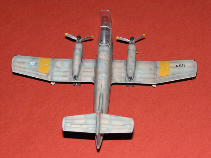

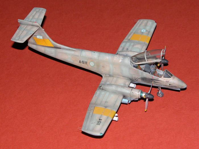

Et voilà enfin la fin (en grand).......
Manu, le 13 octobre 2004.
