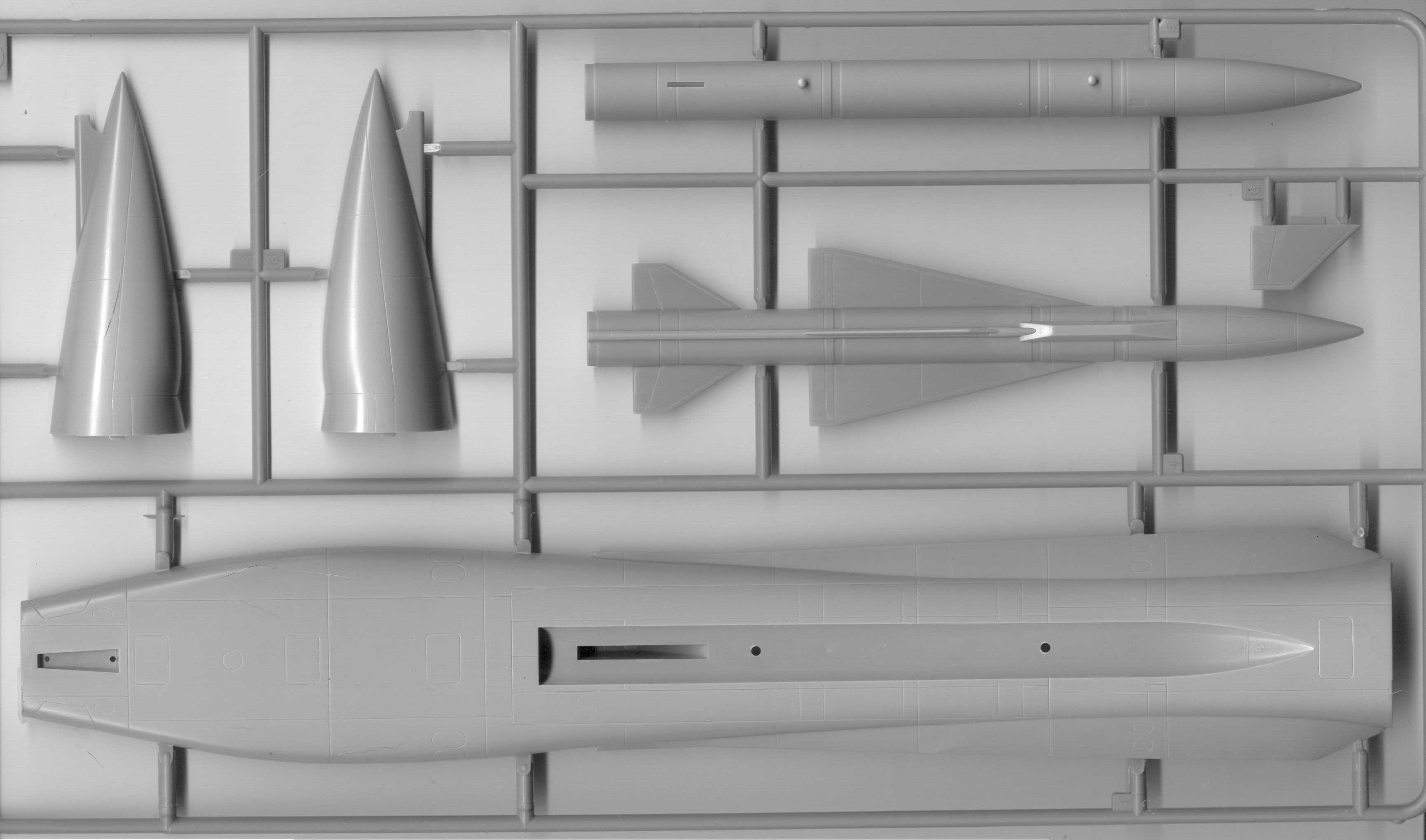

Fuselage en trois parties (sinon �a ne rentre pas dans la bo�te) dont la d�coupe permettrait aux bricolleurs de se fabriquer n'importe quelle version du Blinder.
Les formes g�n�rales ont l'air correctes, � part peut-�tre les nacelles moteurs.

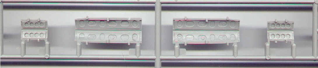

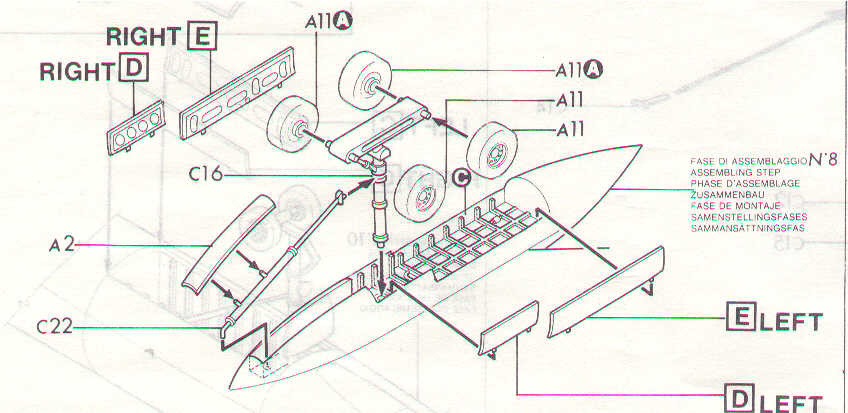

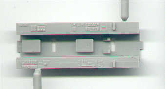

Les logements de train sont d�taill�s (reste la tuyauterie � installer) de m�me que l'int�rieur des trappes.
Dans l'ensemble, le niveau de d�tail ext�rieur est correct .

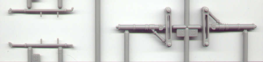

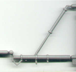

Le train, tr�s basique demande un bon travail de d�taillage. Les roues sont un peu "jouet", les flasques sont � revoir

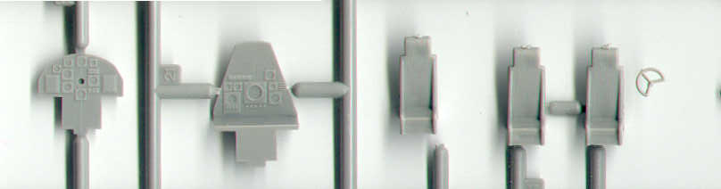

Les 3 cockpits sont basiques : si�ge imaginaire + tableau de bord, pas de tableau de bord pour le navigateur

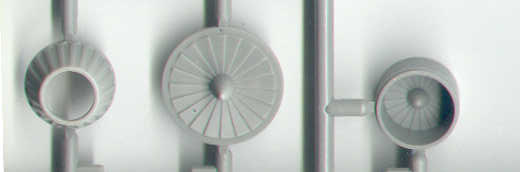

Les aubes des r�acteurs sont figur�es et les tuy�res poss�dent des bouchons d�taill�s (justesse � voir: PC !)

Bouh ! Un missile Kh22 (OTAN Kitchen) de 16cm (!) est fourni histoire de faire peur � votre Mirage III...

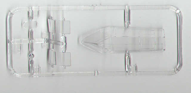

La grappe cristal est correcte.

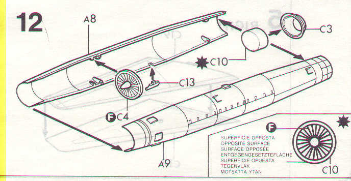

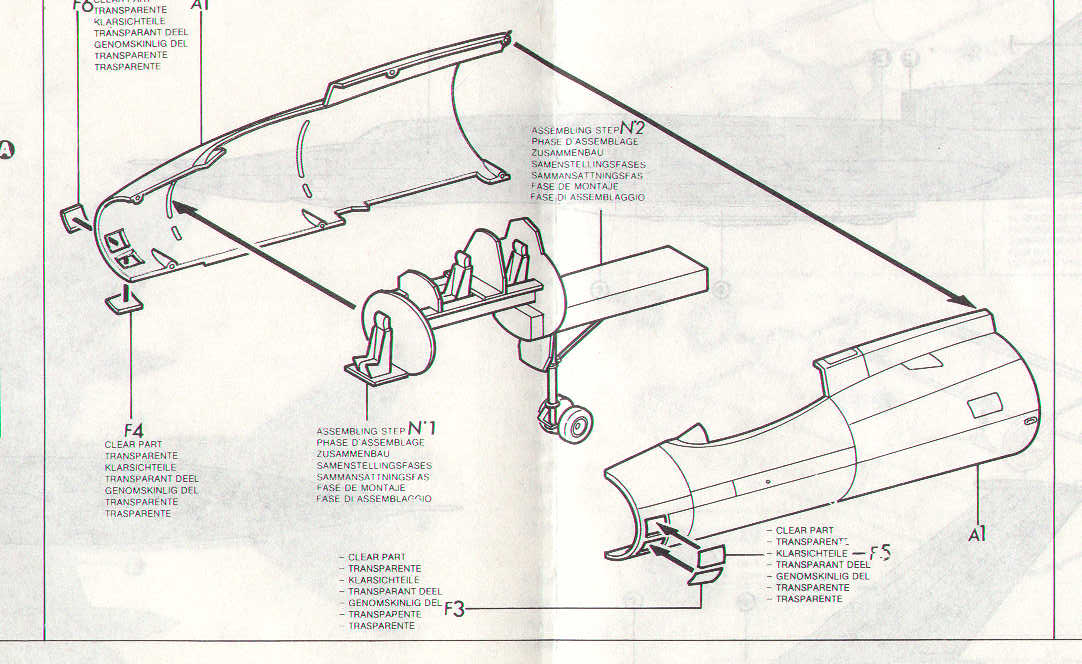

Le point critique c'est le collage de la partie habitacle sur le reste de l'avion pile au raz de l'empannure, car la z�ne est difficile � poncer � cause du Karman et des lignes de structure. Personnellement, je recommande de ne pas faire comme indiqu� sur la notice, mais plut�t assembler les demis fuselages complets. En effet cela garanti un meilleur collage, un bon alignement  du fuselage, du poste de pilotage et  du  museau... Il aurait l'air malin notre Blinder s'il �tait  vrill� !

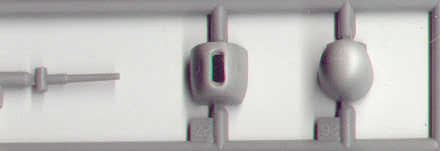

La grappe cristal est correcte : bonne limpidit�, mais la pi�ce qui figure les vitres des habitacles sup�rieurs est un peu �paisse (pour ce que l'on peut voir de l'int�rieur, c'est pas bien grave !).
Les hublots du poste "radar" sont assez fins.
Les aubes des r�acteurs sont figur�es et les tuy�res poss�dent des bouchons d�taill�s (justesse � voir). Les angles des lames des tuy�res m�riteraient d'�tre un peu plus nets, par contre il n'y a pas de probl�me pour obtenir la finesse n�cessaire avec un bout de papier 400 roul� en c�ne.
Les tuy�res de la bo�te sont avec justesse celles des moteurs RD7-M (mod�les B �taient �quip�s de VD-7M avec des tuy�res tr�s diff�rentes)

Les logements de train sont d�taill�s (reste la tuyauterie � installer) de m�me que l'int�rieur des trappes. C'est assez juste pour les trappes.
Le train, tr�s basique demande un bon travail de d�taillage. On peut s'interroger sur sa capacit� � supporter la masse de cette maquette qui devrait faire au bas mot dans les 400 grammes une fois achev�e .
Et le missile Kitchen !!!

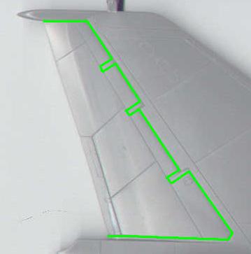

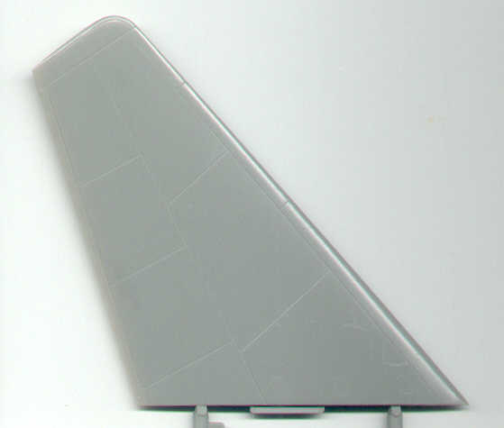

C'est le premier petit probl�me : refaire la gravure qui �limite le gouvernail et ses articulations.
Sur la d�rive, il faut reprendre un peu la gravure des "charni�res" du gouvernail car le graveur s'est un peu m�lang� � ce niveau. En fait il semble qu'il y ait eu confusion entre les contours de la gouverne et celle des ferrures.  Il manque la charni�re sup�rieure, qui pourtant est l�g�rement figur�e.

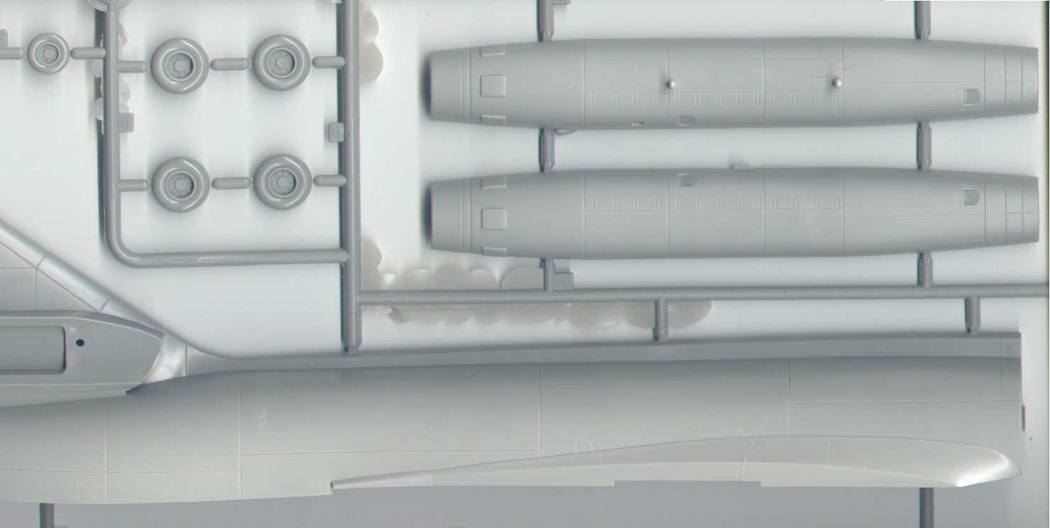

D'abord les roues sont � revoir, le flasque est fantaisiste. En r�alit�, il s'agit d'une pi�ce perfor�e en t�le emboutie genre enjoliveur automobile.

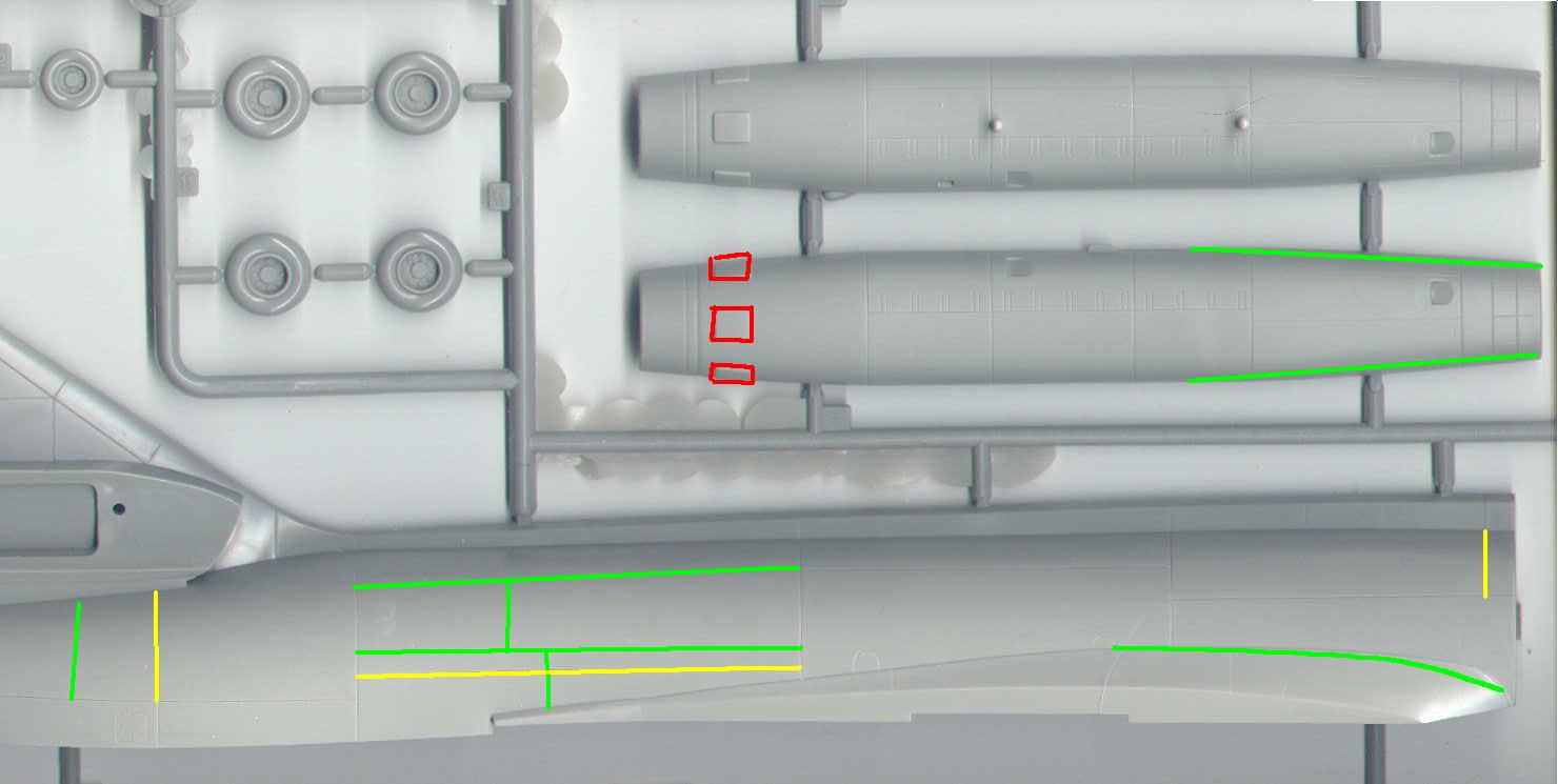

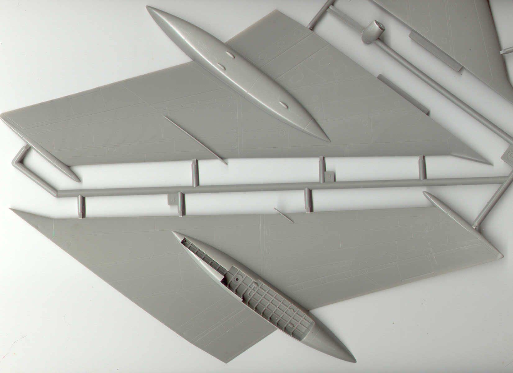

Les nacelles moteurs doivent �tre un peu plus effil�es sur le tiers avant (1mm au niveau des l�vres)

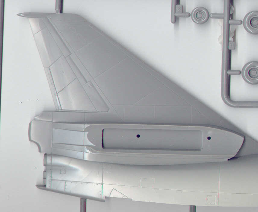

Il manque une ligne de structure tandis qu'une autre pr�sente un d�crochement dif�rent de ce que l'on observe sur les photos.
En jaune les emplacements louches, en vert les lignes qui sont observ�es sur les photos.
la partie avant du karman ne correspond pas � la r�alit�, elle est trop ronde, il faut refaire.Cette op�ration semble assez d�licate, mais indispensable pour rendre son aspect rac� � la bestiole...
Les nacelles moteurs doivent �tre un peu plus effil�es sur le tiers avant (1mm au niveau des l�vres) et surtout sont beaucoup moins renfl�es sur cette partie. Dans l'ensemble, ESCI a un fait un Tu22 un peu rondouillard.
Les bosses carr�es sur les fuseaux moteurs sont imaginaires, � supprimer !!!

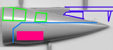

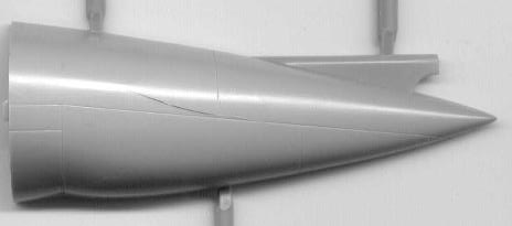

Alors voila un morceau qui est controvers�.
Le nez ne me semble pas assez renfl� pour un Tu22K, et aussi un peu court. On dirait un nez de Tu22R Il faut affiner la cloison sous la perche de ravitaillement.. Il manque le dessin de quelques trappes de visite sur le dessus (pour un K, pas pour un R). Le rad�me poss�de un coin sup�rieur, alors que sur les photos ce coin est biseaut� pour la version K.
Ce qui me confirme que ce nez est plut�t celui de la version Tu22R.
En vert : La gravure des trappes � faire soi-m�me.
La perche de ravitaillement est � d�placer en arri�re, et il faut compl�ter la cloison, ajouter une sorte d'antenne dont l'extr�mit� taquine la pointe du rad�me.
En bleu, le v�ritable contour du rad�me.
En rouge, les endroits � renfler un peu plus avec des applats de carte plastique (et quand je regarde le sh�ma, je me dis que j'aurais du prolonger mon rectangle plus en avant et que la partie inf�rieure est elle aussi � renfler

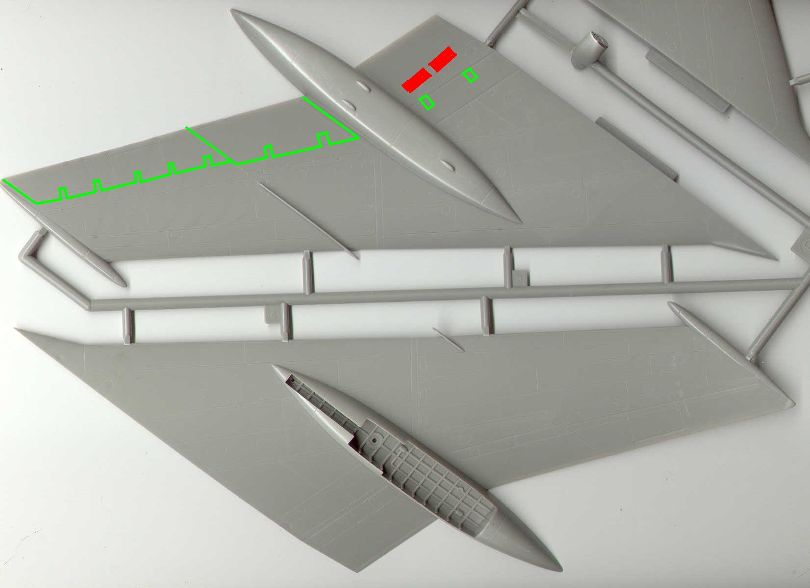

Au niveau de l'extrados, il manque les deux fentes Handley page des volets (rouge), les ferrures des ailerons et des ailerons grande vitesse ne sont pas figur�es (vert).
L'intrados est par contre correct et on s'en inspirera pour refaire l'extrados...
