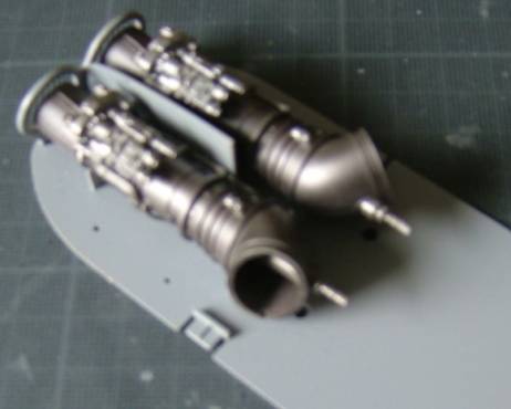

Tout d'abord, j'ai commencé le montage par les turbines :
Je n'ai pas beaucoup travaillé sur celles-ci car elles ne seront pas visible à la fin.
Il manque beaucoup de choses sur les parois. J'ai rajouté un peu de relief autour des hublots ainsi que les tubulures du système de ventilation. Pour le reste, tout est d'origine de la boite.

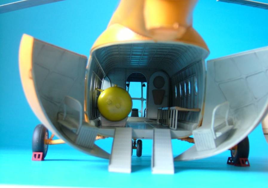

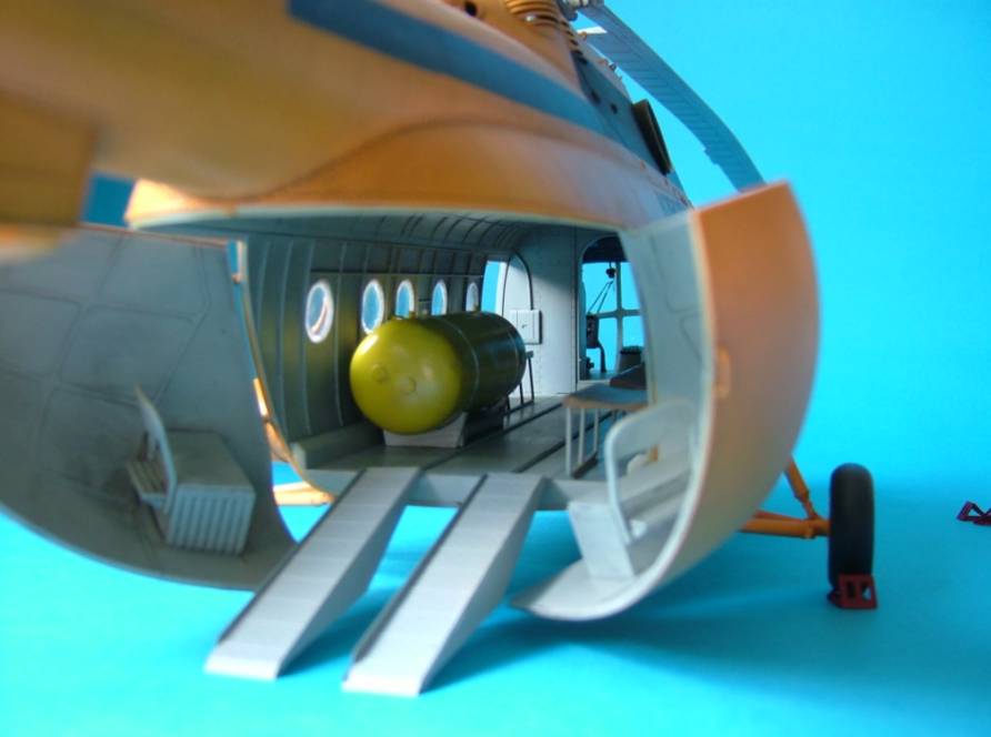

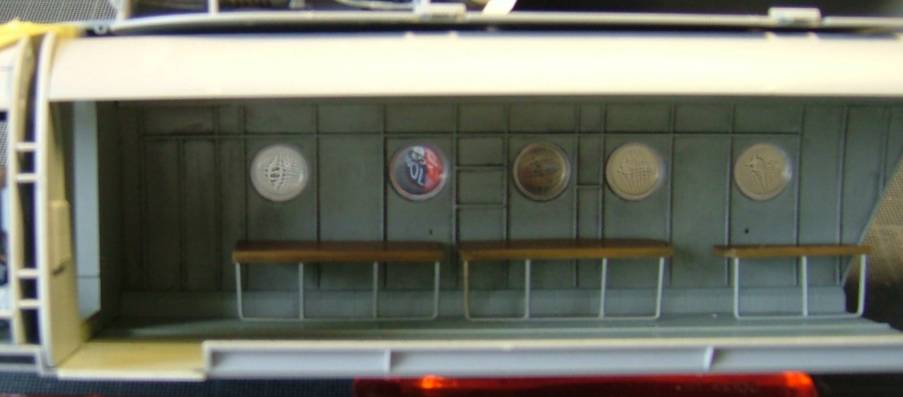

Il n'y a rien dans la boite pour remplir la grande soute.

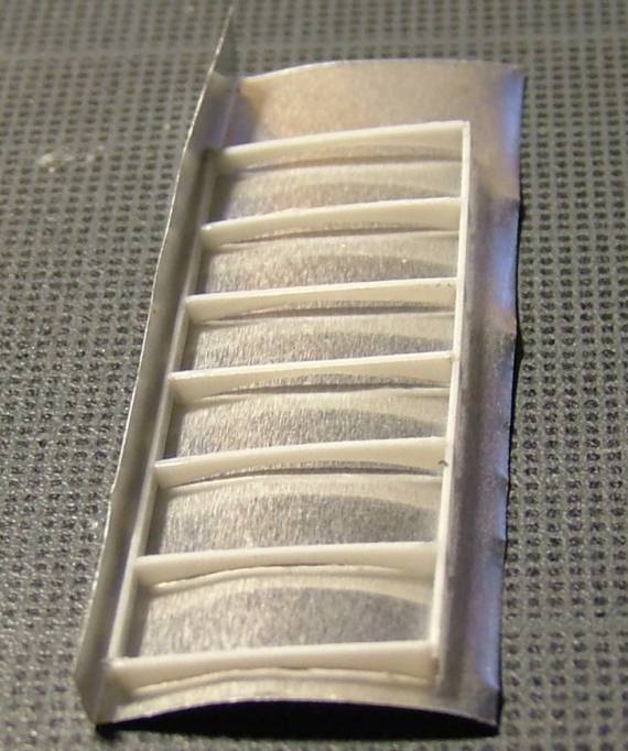

J'ai donc commencé par fabriquer les sièges avec du profilé
plastique et de la feuille alu de moule à gateau.
Les jambes des sièges ont étés fait en fil de laiton collé à la cyano :

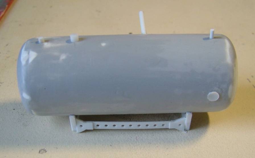

Dans la soute des Mil 8, on peut aussi trouver un réservoir supplémentaire de carburant. J'en ai donc fabriqué un avec du rond plastique de récupération. Rond bouché aux extrémités par plusieurs épaisseurs de cartes plastiques. Puis recouvert d'une Surfacer pour lisser le tout. Le support est réalisé en carte plastique.

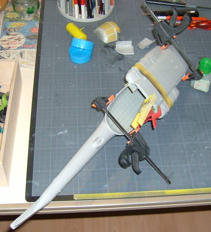

Après tout ça et la mise en peinture des différents sous-ensemble, il a fallu coller tout ca ensemble.

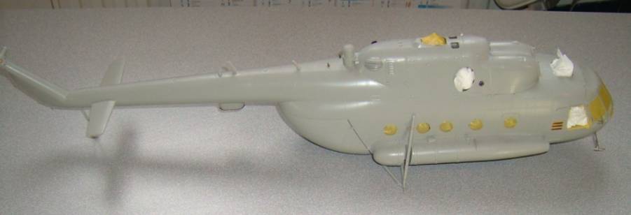

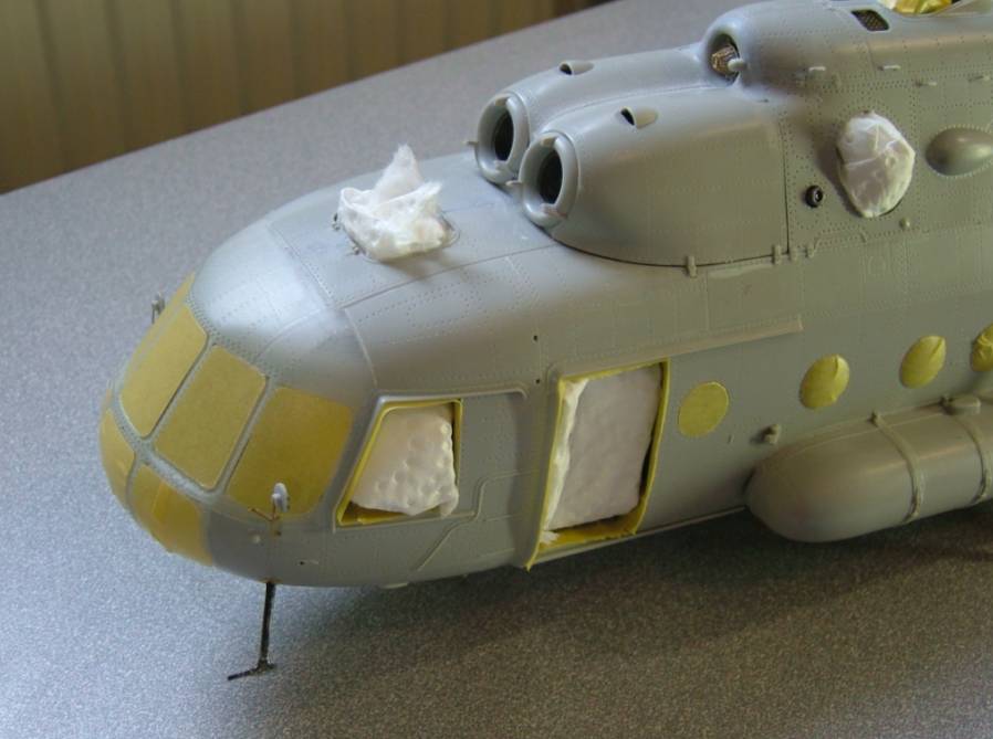

Une fois tout les collages terminés, le masticage fini et la photodecoupe extérieur posé, l'hélicoptère est préparé pour la phase de peinture.

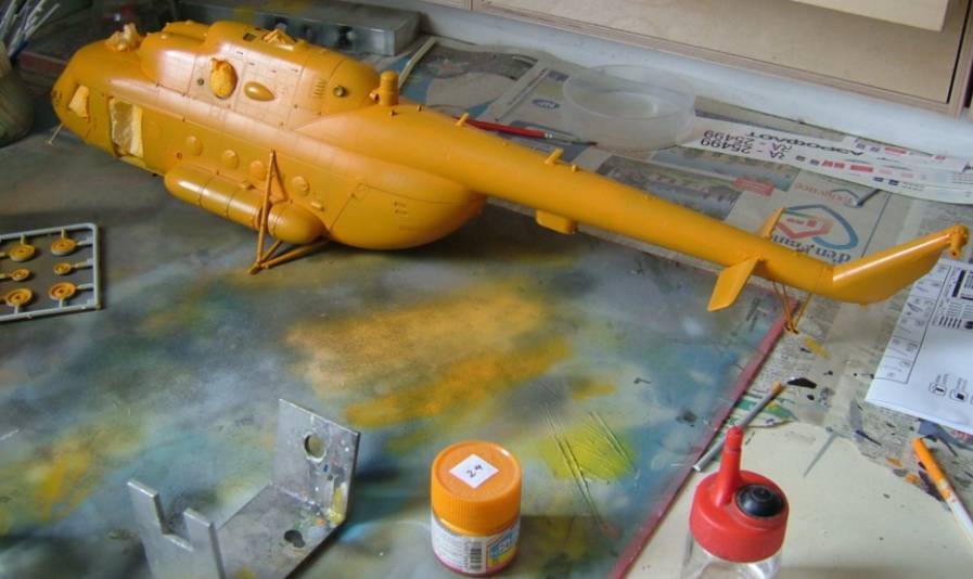

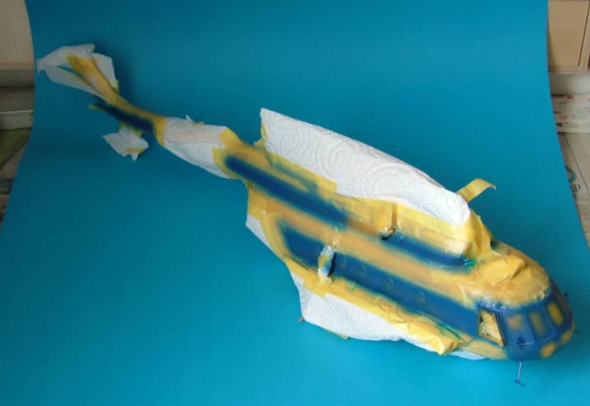

Passage de la première couleur, du orange (Gunze H24)
Suivi de la peinture de la deuxième couleur (Gunze H15) après une longue séance de masquage :

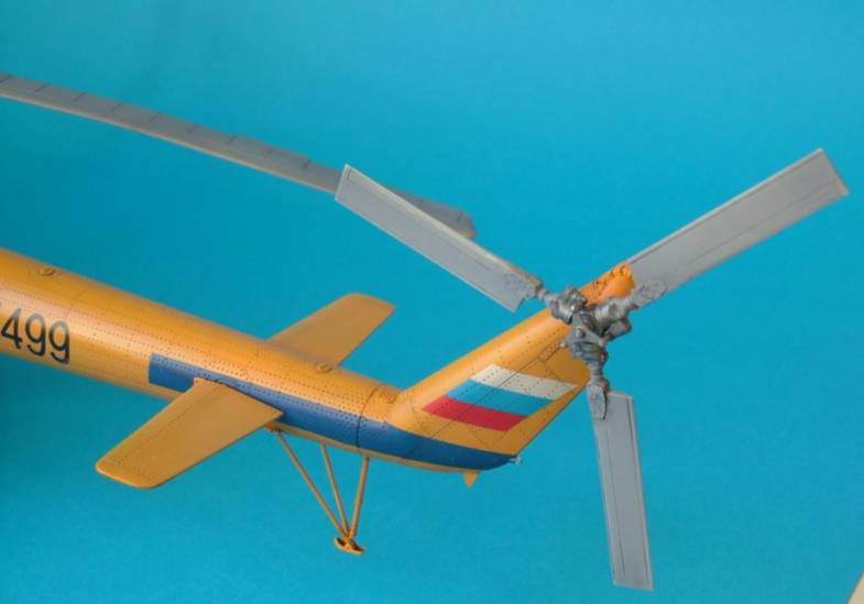

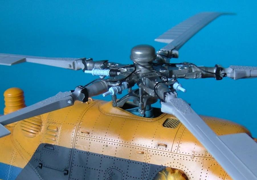

En parallèle de la peinture, je me suis attaqué au rotors.
Le rotor principale à reçu les pièces de la planche de photo découpe pour les têtes de pales et j'ai rajouté les fils et durites sur la tête :
Après peinture :

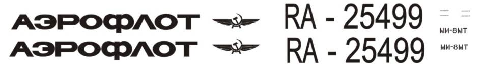

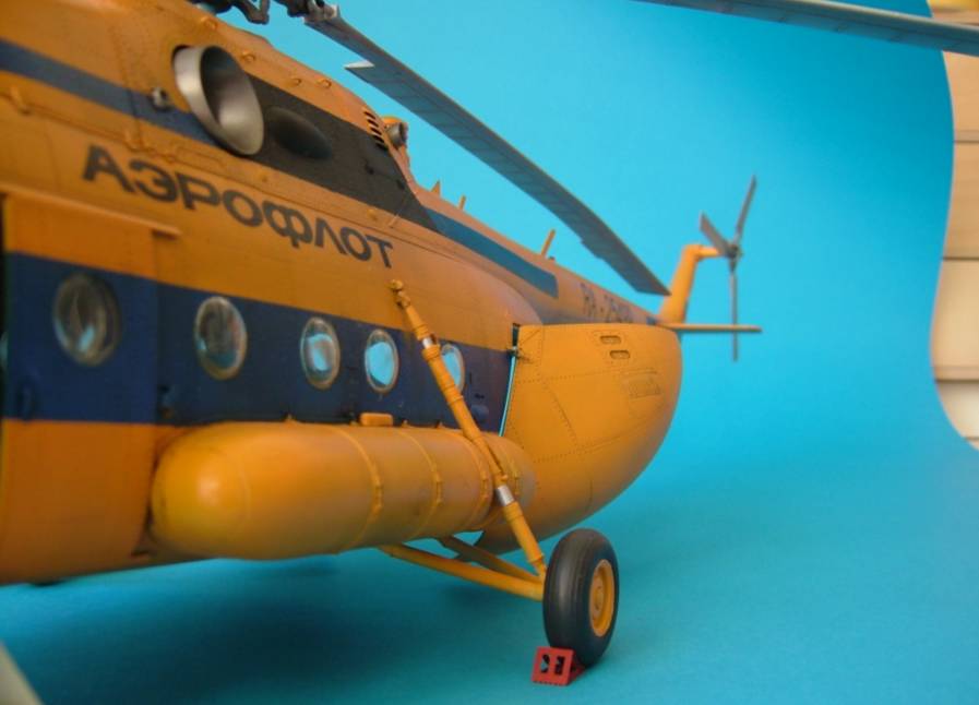

Comme la déco que je souhaitais faire n'hésité pas sur le marché, je me suis attaqué au dessin de décalc.
Le montage s'est poursuivi par un jus de noir sur l'intégralité du fuselage. Puis la pose des décalco et pour finir un vernis satiné.
