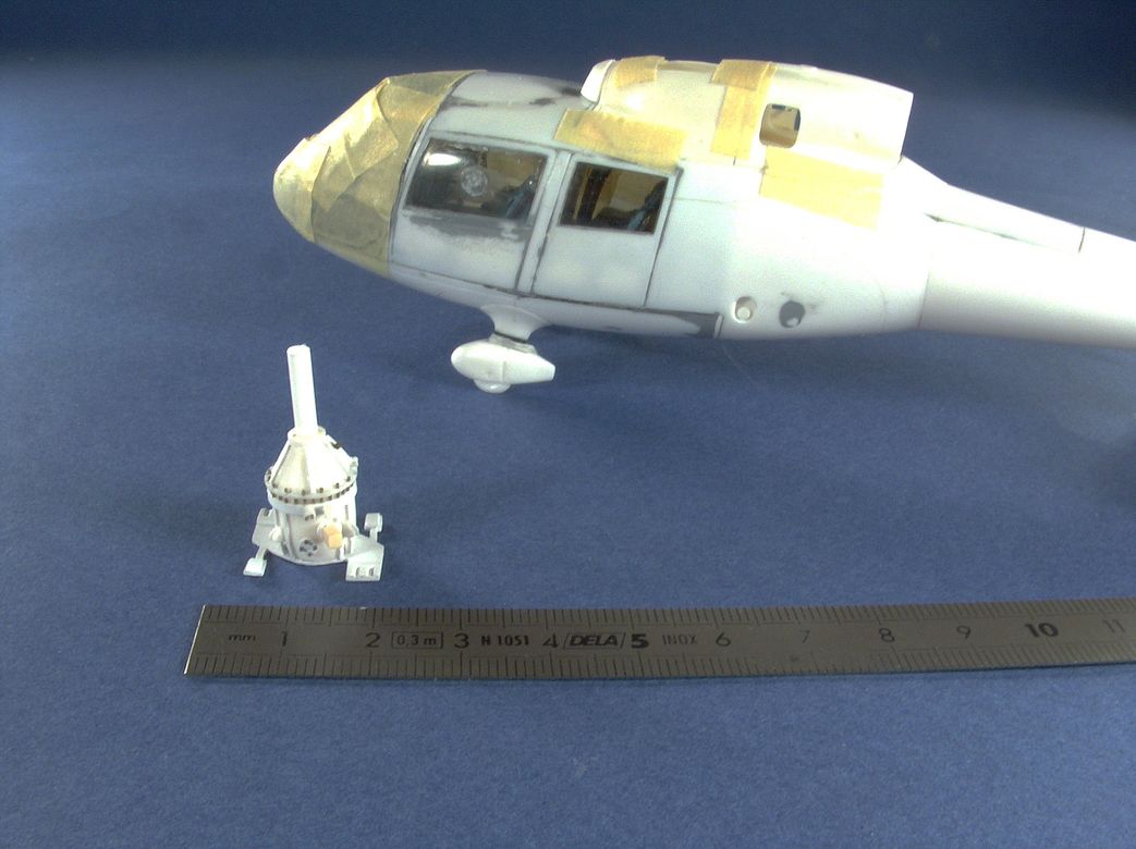

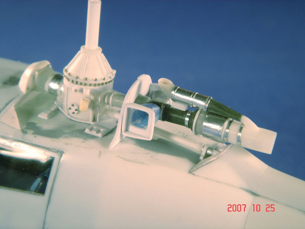

Bon, sur ce point, tout est à faire en scratch ... Le plus dur reste à disposer d'une bonne documentation (ce qui n'est pas mon cas !) et de respecter la taille des objets crées par rapport aux différents capots. Le travail préléminaire consiste justement dans la préparation des différents capots : on affine l'épaisseur du plastique et on travaille sur leur ajustement par rapport au fuselage. A partir de ce travail, le volume que doit occuper le groupe propulseur est défini, y'a plus qu'à tailler, sculter, poncer, coller etc ... dans des bouts de plastique de différentes origines (carte de téléphone, coton tige, grappe etc ...)

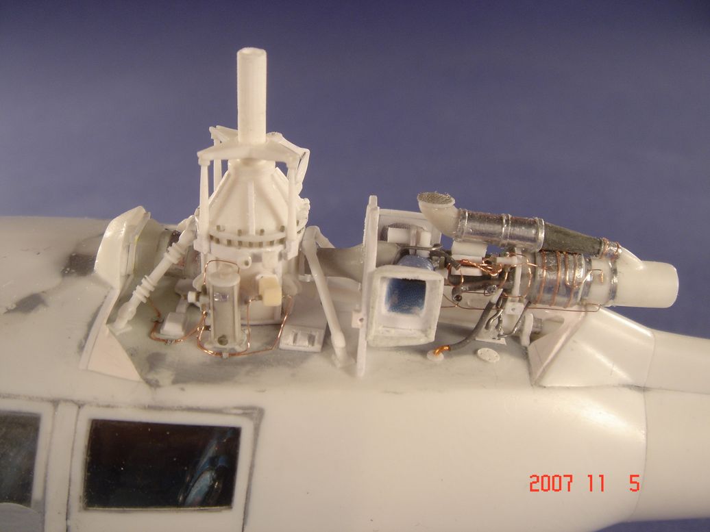

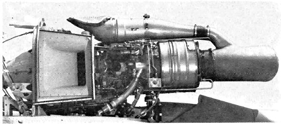

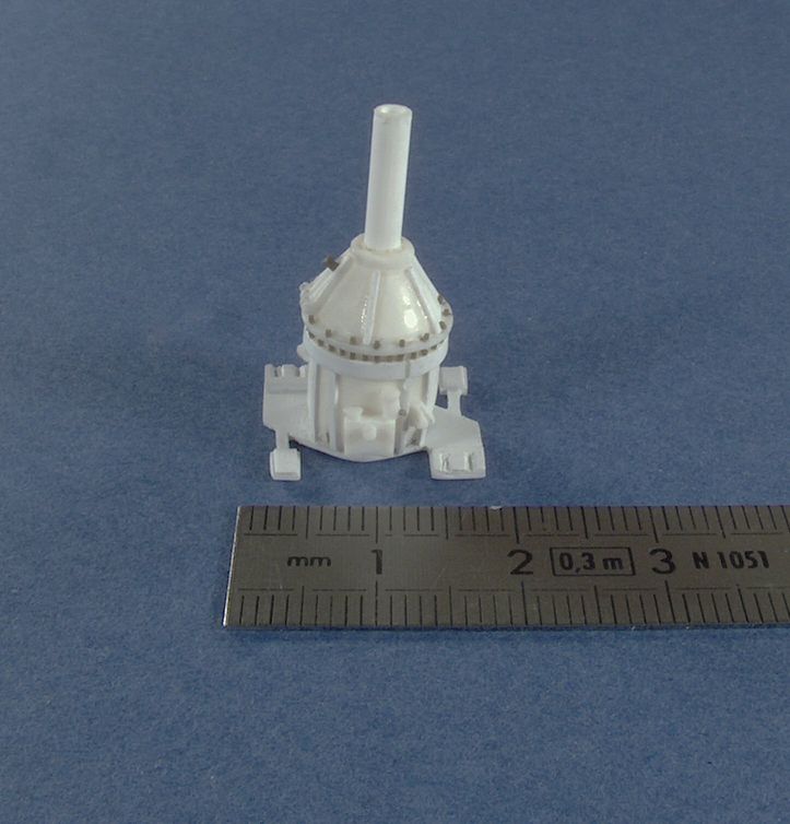

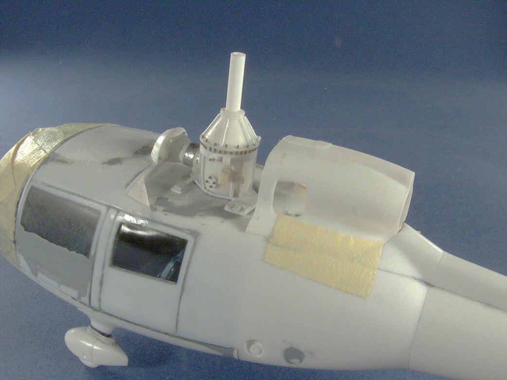

La BTP (Boite de Transmission Principale) quasiment terminée. On repart du "truc" fourni d'origine et on ajoute tout plein de détails que l'on peut observer sur des photos réelles... Rien de bien sorcier. L'inclinaison est normale car une fois en place, cette BTP doit être bien alignée à la verticale. Sur la 3ème photo on voit les capots  en place.

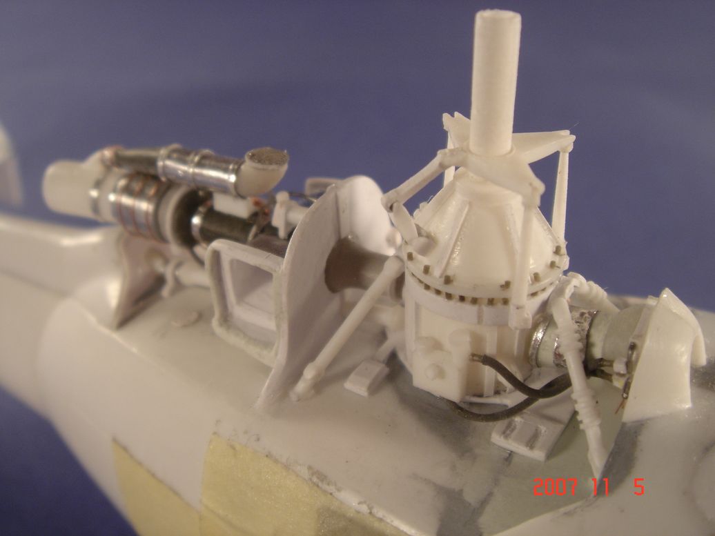

La BTP est collée à sa position définitive et son conduit de refroidissement est créé... Un gros travail est à prévoir pour la turbine Turboméca Astazou XVI. Le plus difficile est de réaliser les deux entrées d'air et d'ajuster tout ça aux capots latéraux. Sur la photo, il reste à ajouter tous les accessoires (boitiers, canalisations, etc ...)
Une fois terminé, le résultat final doit ressembler à ça ... Bin c'est pas gagné !

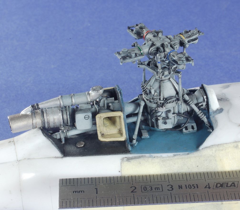

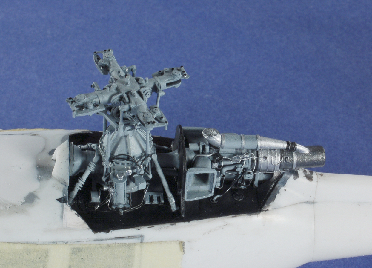

Les différents montant de maintient de la BTP sont mis en place ainsi que le plateau de commande d'inclinaison du rotor. Le détaillage de la turbine est déjà bien avancé ... Autre face du moteur qui normalement ne sera pas visible ... mais je ne résiste pas à l'envie de détailler le réservoir de liquide hydraulique sur le côté de la BTP
Premier résultat de la mise en peinture. On pulvérise un gris éclairsi avec un peu de blanc (couleur Humbrol) sur l'ensemble et on reprend au pinceau les différents détails ainsi que le plancher toujours avec des teintes Humbrol bien diluées ... Le plancher est peint en noir. Ca servira de pré-ombrage pour la suite ...

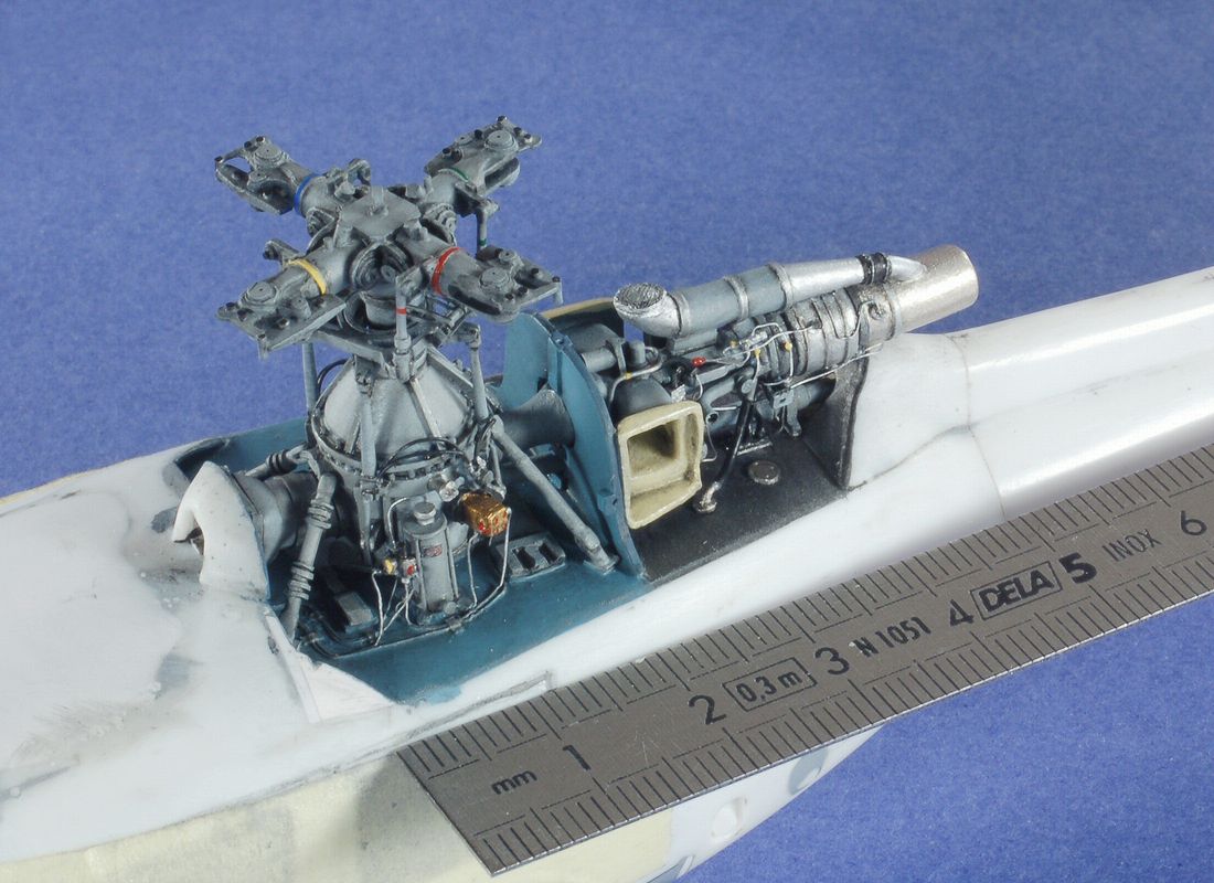

Le logement de la BTP est peint en bleu/gris clair bien dilué pour faire ressortir quelques nuances de la sous-couche noir. Le logement de la turbine est peint en antracite métallique pour simuler le titane utilisé comme pare-feu (toujours une teinte Humbrol) A ce stade, tous les jus sombres à l'huile ont été difusés et estompés dans chaque re-coin du moteur

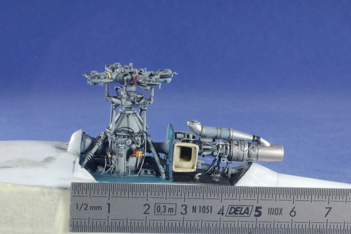

Petite photo de ce que ça donne à l'échelle réelle ... (la vignette est à l'échelle)
