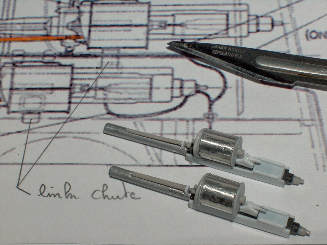

Le détaillage de base sur la maquette matchbox est vraiment très désuet. Cela étant, il est au standard du reste de la maquette ! C'est la raison pour laquelle une fois de
plus, l'ensemble a été repris intégralement. On débute par les canons. De la carte plastique, du plastique étiré, du scotch alu, deux tiges alu, de la colle cyano, beaucoup
de patience et le tour est joué ! On aménage la baie avec cloisons et rails de maintient des capots de fermeture sans oublié de confectionner les conduits d'arrivée des
munitions et d'éjection des douilles qui débouchent sous les ailes. Quelques fils de plomb (soudure à l'étain) sont utilisés pour représenter les commandes pneumatiques
de tir et on passe à la peinture. Je n'ai pas touché aux bandes de munitions fournies d'origine ne sachant pas comment les remplacées ...
J'ai récupéré sur le net les codes couleurs des munitions utilisées sur les canons Hispano (obus perforants ou explosifs). J'ai représenté 1 obus sur 5 comment étant un
obus explosif suite à la remarque formulée dans le livre de P.Clostermann : "le grand cirque" où cette configuration y est évoquée. N'ayant pas d'autre source, j'ai opté
pour ce choix ...
Principales étapes de réalisation de la baie d'armement :

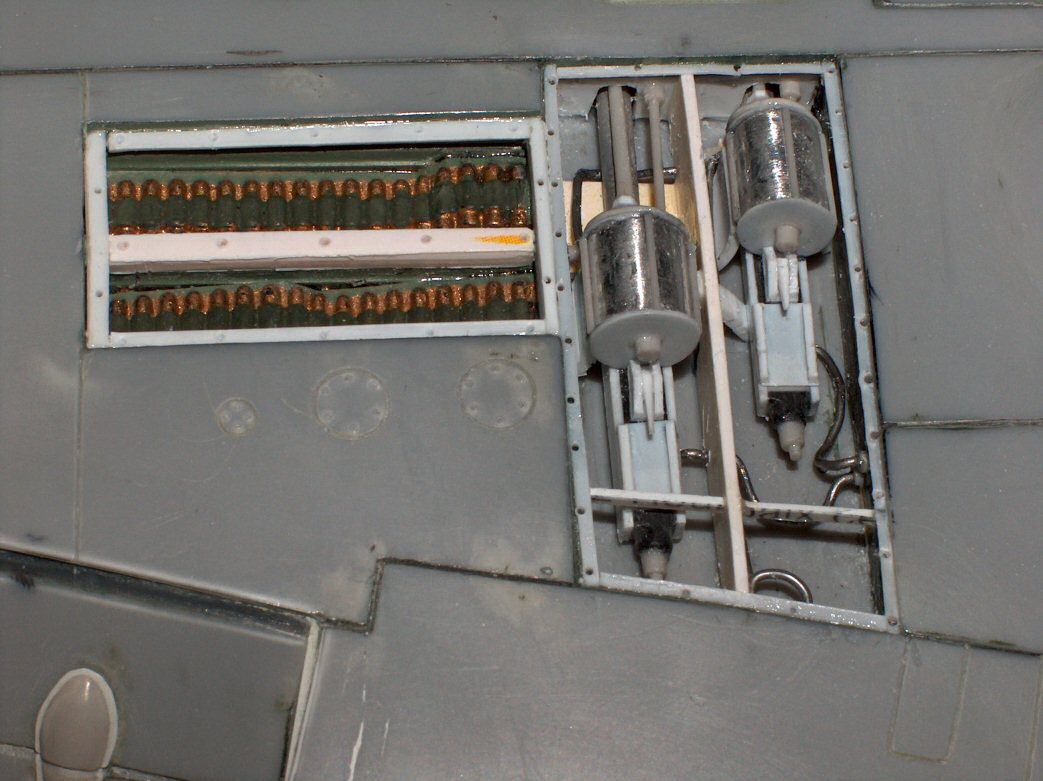

Canons réalisés à l'aide de bouts de tout et de rien (comme d'habitude, j'ai pas trop l'habitude d'acheter des morceaux de plastique tout prêt, les emballages de nos produits de consommation s'y prêtent parfaitement !...) Résultat du détaillage réalisé sur la baie d'armement gauche avant mise en peinture.

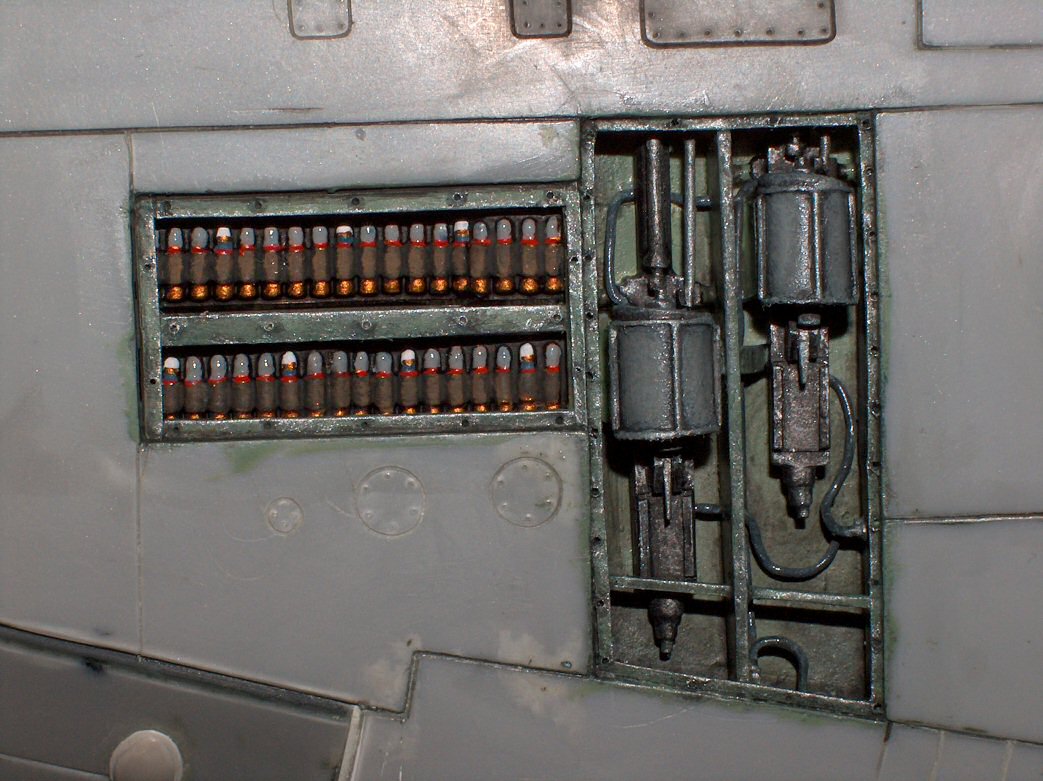

Résultat final après mise en peinture (huile + jus sombre).
La largeur de la baie (magasin compris) est égale à 4 cm (la vignette est à peu près à l'échelle).
