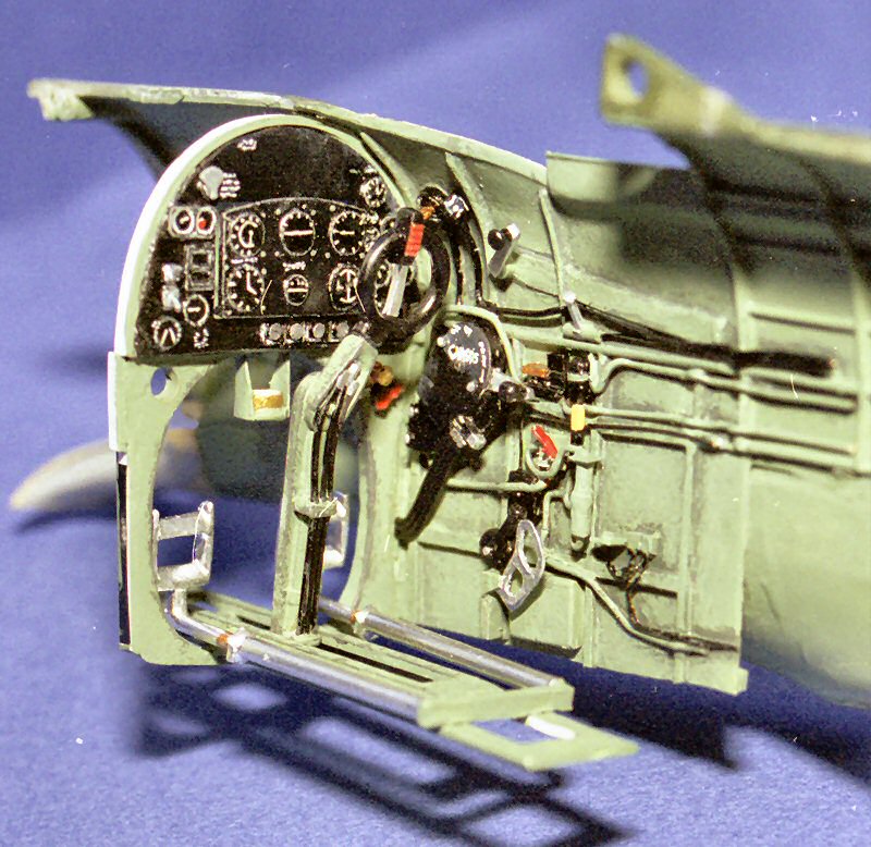

Sur cet élément du cockpit, seul la partie haute du manche a été conservée (et améliorer ) le reste est "home-made"
Mise en place de la pièce précédente sur le fuselage droit. Les détails de la paroie droite sont aussi réalisés en scrach ...

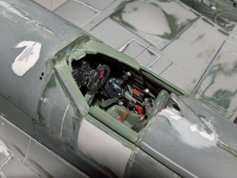

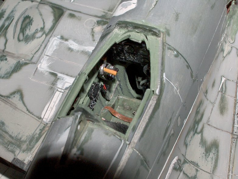

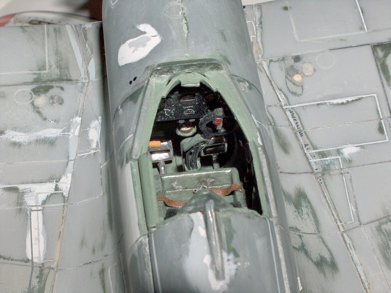

Une fois le fuselage assemblé, l'intérieur reste très peu visible à cause de l'étroitesse du cockpit du spit (quelque chose comme 70 cm au niveau de la base de la verrière dans la réalité !)
Le compas sous la planche de bord est à peine visible. A l'encombrement s'ajoutera plus tard le collimateur ! ...
Vue de la paroie gauche avec le volant de réglage du trim de profondeur et la manette des gaz
