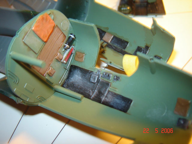

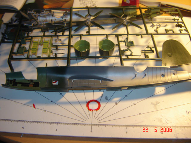

J'ai donc logiquement commencé par peindre les different poste interne,
en m'inspirant fortement du montage paru dans le Wingmaster n°40.
Le poste avant a donc reçu de l'interior green, a base de peinture
humbrol 78, 81 et 116 pour foncé un peu la teinte.
La soute est gris moyen ainsi que les cloison et l'arrier du fuselage est
metal, obtenu avec un melange de 191 chrome et 56 matt alu toujours chez
humbrol.
Tant que j'y etais, j'ai vaporisé du Yellow Zinc chromate sur les
parties "mécaniques" de l'avion a savoir les baies de trains, les
capots moteur, les portes de trappe de train et aussi les rateliers a
bombes.

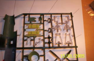

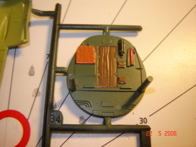

Il s'agit de la maquette monogram reboitée par revell, une centaine de pieces en très fin relief un bon cru monogramm a vrai dire un peu moins fouillé que les B17 et Cie mais bien sympa.

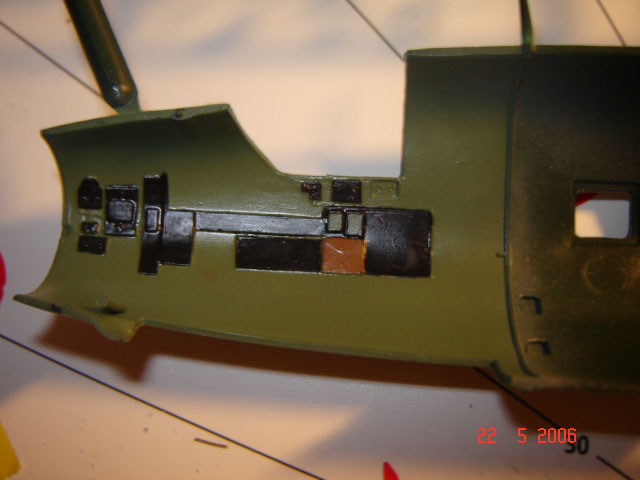

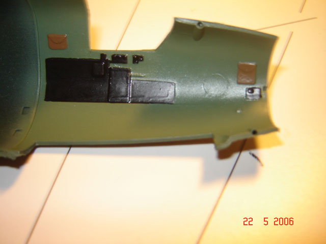

L'habitacle a reçu ses couleurs de détail, puis un voile de Klir afin de faire "glisser les jus". Donc faisons confiance a la notice revell et c'est parti.
Les parois du poste de pilotage

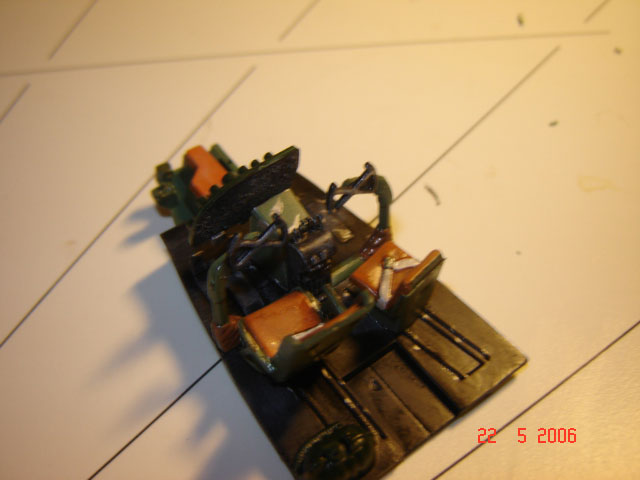

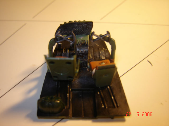

La cloison arrière et le plancher tableau de bord et manches
Maintenant place au jus et brush pour faire ressortir tout ça.

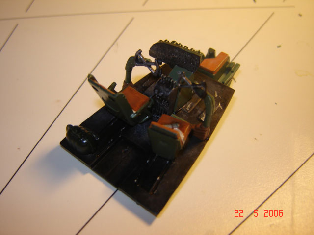

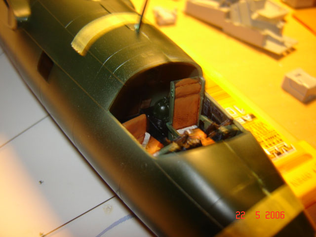

Le pit est presque fin, plus que la bouteille a peindre, à mettre des touches de couleurs sur les pommeaux des manettes et vu ce qui sera visible ça sera amplement suffisant.
Le flash fait vachement ressortir le brossage gris, c'est beaucoup
plus subtile en realité

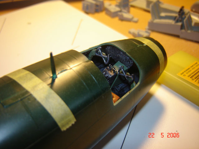

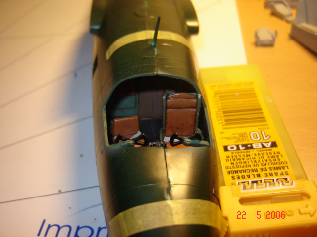

Quelques vues du pit dans le fuselage on voit pas grand chose et ca sera
pire avec la verrière.
