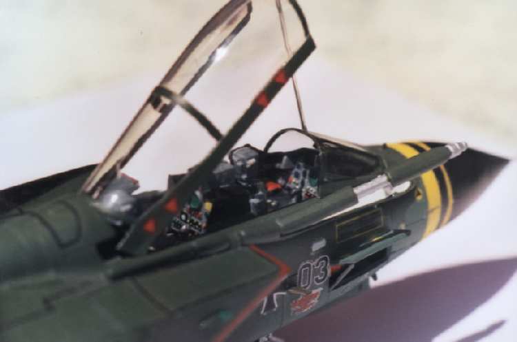

Le cockpit est bien rendu (les sièges ont des harnais) mais comme je sais que les décales pour le cockpit sont souvent de mauvaise qualité et qu'elles ne s'ajustent pas très bien, j'ai décidé de peindre moi-même les tableaux de bord, et comme je suis allergique au pinceau pour les petits détails (toujours un poil de travers), je les ai peints à l'aiguille (et oui, aussi étonnant que cela paraisse cela me semble le moyen le plus sûr).

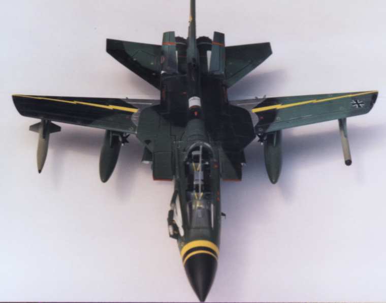

Pour les ailes, très simple comme d'habitude, sauf que le Tornado est à géométrie variable et que la maquette le permet.(les pylônes d'armements sont également mobiles). Néanmoins le montage n'est pas difficile, juste un peu plus long.

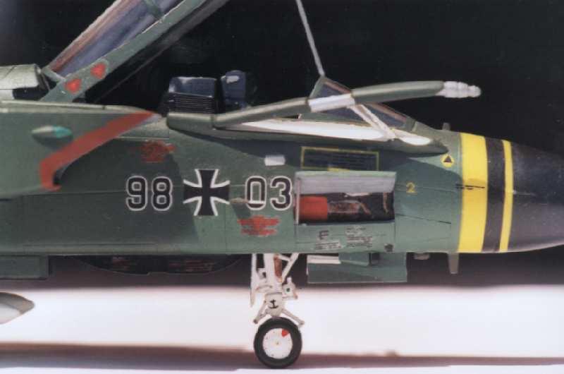

Les trains d'atterrissage quant-à eux sont suffisamment détaillés mais j'en ai décidé autrement quand j'ai vu la photo sur la boîte. Alors j'ai confectionné de minuscule ressort pour qu'ils soient plus réalistes et j'ai tenté de mon mieux de peindre quelques câbles électriques (toujours à l'aiguille).
Pour la première fois j'ai essayé de donner des tons diffus avec mon aérographe et cela à bien réussis.

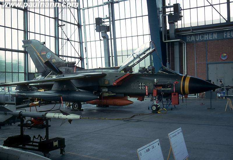

Ensuite à l'aide des documents que j'ai trouvés (une photo d'un Tornado grandeur nature portant le même numéro d'identification), j'ai ouvert une trappe de visite, j'ai fait correspondre quelques détails (bord des tuillères en " rouille ") et j'ai laissé la verrière ouverte.

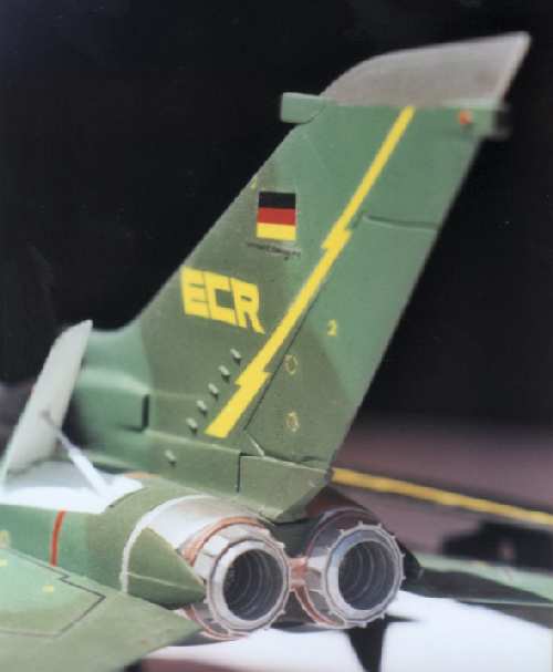

Enfin j'ai posé les décales assez facilement. Dommage qu'en ce temps-là je n'appliquais pas de vernissage brillant avant la pose !
Pour finir, une très belle maquette (ma 1ère au 1/48) bien que ça se monte plus difficilement que du Tamiya.

Une photo du site de Paulnann que je vous conseille fortement.
