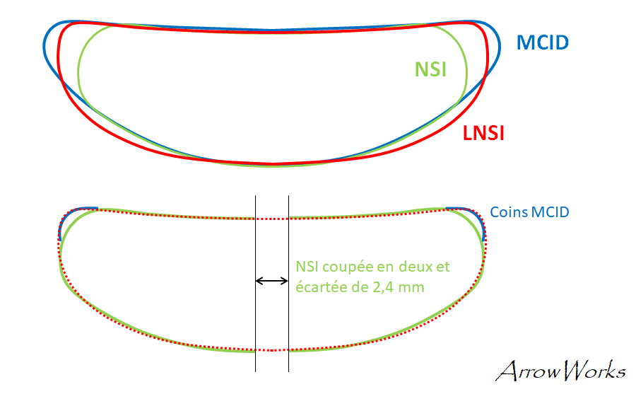

Dans ce montage que je vais essayer de présenter de manière modulaire, je commence en vous parlant de l'entrée d’air, qui est un point important à travailler sur ce kit, même sans se lancer dans la conversion SLFC. On sait que le F-16 dans ses versions opérationnelles a été doté de deux variantes entrées d’air :
- La NSI (Normal Shock Inlet) qui équipe les F-16 à moteur P&W F100, toutes versions confondues, ainsi que les premiers F-16 à moteur GE F110 (Block 30 jusqu’aux F-16C 86-0261 et F-16D 86-0043, ainsi que les F-16N)
- La MCID (Modular Common Inlet Duct), surnommée « big mouth » et à la section agrandie pour alimenter en air les versions plus puissantes du GE F110 montées sur les C Block 30 tardifs, 40, 50 et 60 (UAE).
Le F-16XL biplace fut initialement équipé d’un moteur GE F101 DFE (dérivé du de celui du B-1 Lancer et précurseur du F110), et non d’un P&W F100 comme le monoplace, mais toujours associé à une entrée d’air NSI.
Là où ça se complique, c’est qu’au cours du programme d’essais USAF, en 1985, la décision fut prise de remotoriser le XL-2 avec un F110-GE-100, nécessitant un débit d’air supérieur de 10%. La MCID n’était pas encore développée, et General Dynamics conçut une entrée d’air spécifique, dénommée LNSI (Large Normal Shock Inlet), qui ne ressemble absolument pas à la MCID. Une photo du même, en essais USAF, après modification :
En comparaison à la même échelle, ça donne ça :
Evidemment Kinetic nous recycle ses grappes de F-16 « classiques », donc : il faut scratcher.
Pour scratcher, on va partir de la NSI de la boîte, tranchée verticalement en son milieu pour l’élargir, et aux coins supérieurs de laquelle on substituera ceux d’une MCID Hasegawa (boîtage Block 50, ref. PT32, qui n’est pas de la toute première justesse de toute façon) pour les rendre plus « carrés ». Avec un peu de mastico-ponçage ça devrait le faire.

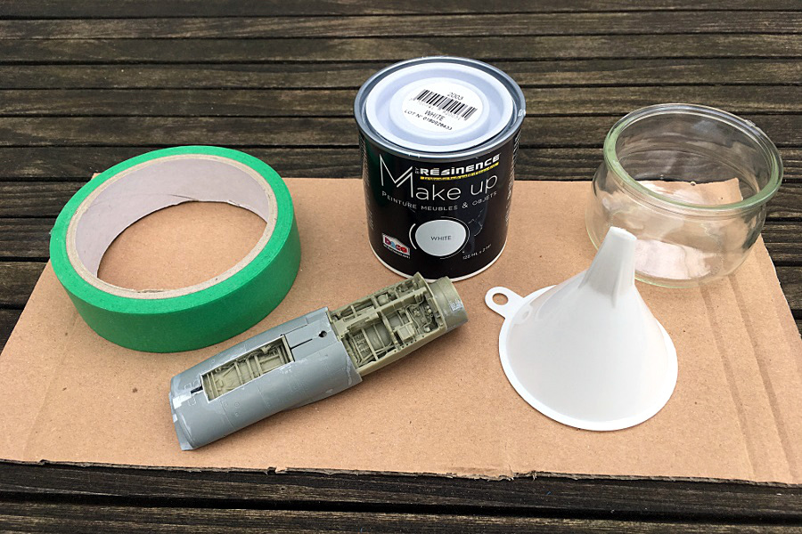

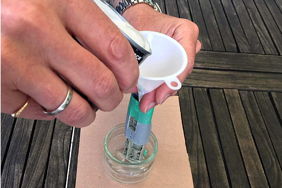

Non je n’ai pas disparu, mais j’ai eu quelques déboires que je m’en vais de ce pas illustrer.
J’ai donc tenté, pour la mise en couleurs du conduit d’entrée d’air, la technique du remplissage à la peinture largement vantée en divers lieux. Et pour rendre la chose didactique, j’ai commencé par une zolie photo des ingrédients :
Pour continuer dans le didactique, je me suis entouré de la charmante et blonde assistante qui partage mes rocambolesques aventures (disons plus prosaïquement que j’ai embauché mon épouse :mrgreen: ) pour me tenir l’appareil (de photo, l’appareil, de photo, bande d’obsédés !), car on n’est pas Shiva-aux- mille-bras non plus. Jusque-là tout va bien :
Quand soudain (Non. Je le refais avec le ton de Desproges dans le sketch sur les piles) « Quand soudain » :
Plaf. Inondation, débordement, tsunami généralisé de peinture blanche sur toute la pièce et les logements de train, évidemment insuffisamment protégés, et accessoirement sur la belle table en teck bleu des Vosges, et déferlement de jurons matrimoniaux divers dans la campagne normande environnante.
« Nonmaistucommencesàmefairechieravectesboutsdeplastiqueàlaconc’esttoujourspareiletenplustuasruinélatabledemaman !!! » (ou un truc du genre, je me souviens plus, je me protégeais la tête avec les mains).
A ce stade de ma vie, j’hésite entre trois options :
a. Tout plonger dans le pot de peinture histoire d’en finir une bonne fois pour toutes
b. Prendre un air détaché en disant doctement « c’est normal chérie, la technique n’est pas encore tout à fait au point, je l’avais prévu, j’ai tout prévu, un coup d’essuie-tout et on recommence »
c. Tenter de tout décaper à la jaja quelconque au risque de dissoudre toute la belle résine et la belle gravure et reprendre tout depuis le début.

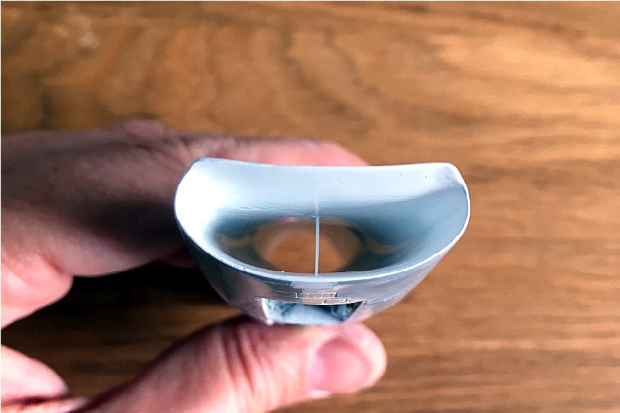

La suite se passe photos, puisqu’ayant naturellement choisi de persévérer et d’itérer dans le choix b, je me suis bientôt retrouvé avec autant de peinture sur les mains que partout sur les pièces, et que nonobstant l’impossibilité de manipuler mon appareil photo, je ne me suis pas senti le cœur à vous faire partager ce long (un week-end de 4 jours entier, à vrai dire) et poisseux moment de solitude (la blonde et charmante assistante susnommée ayant déjà pris le parti d’aller faire un tour ailleurs).
De retour à dans mes pénates de banlieue parisienne, je me suis empressé de retrouver mon cher aéro, mon cher compresseur et ma chère Tamiya X-2 pour enfin parvenir à quelque chose de potable. Voilà donc le potable.
Mais une fois intégré au bidon de l’engin, avec un peu de travail de peinture, je pense avoir à peu près récupéré la situation…

Nonobstant mes déboires de débordement, après avoir fait qq essais juste en trempant un manche de pinceau dans le pot, j’ai eu peur que la peinture assez épaisse ne craquelle en séchant. Du coup j’ai rajouté un peu d’eau directement dans le pot : erreur ! J’ai dû m’y reprendre à 3 fois pour avoir une couche bien couvrante et quand même finir au coton-tige de Micromesh + une couche de X-2 à l’aéro.
Mais je ne m’avoue pas vaincu, j’ai un bon RETEX, et il y a un autre F-16 en chantier qui va y passer aussi !
