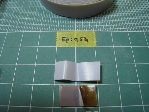

Bande téflon (Leroy-Merlin ou Castorama): largeur 8,8mm / épaisseur 0,54mm
Pouvoir collant: fort. Adhère très bien sur les surfaces courbes. Pas de résidu de colle sur le plastique.
Résistance à la pliure (dans le cas d'une utilisation multiple du même morceau): exellente. La bande revient bien (quand on essaye de la contraindre dans le sens inverse) à son état d'origine.
Après pliure le matériau ne marque pas (même en regardant par transparence).
Guide pour rosie, R&B, trump ou autre: très bon.
Guide pour pointe sèche ou autre outil de gravure: Très bon.
Film de protection: En une seule partie.

Type 2: est encore capable de servir de guide. note: 1
Type 3: est encore capable de servir de guide. note: 1+
Type 4: est encore capable de servir de guide. note: 1+
Conclusion:
Le type 1 est à éliminer.
Les types 2, 3, 4 sont réutilisables dans la limite des cochonneries qu'ils ont emmagasiné sur leur coté autocollant. Ce qu'il faut savoir, c'est que plus on réutilise le ruban, plus il a tendance à s'encrasse donc moins il collera. Donc moins il collera, moins il faudra appliquer d'effort contre son épaisseur qui sert de guide au risque de le décoller et de faire dévier sa gravure ou son rivetage.
Les rubans de test:
Le ruban type 4:
Le PTFE sous d'autres formes (ex: découper des formes guide qui dépassent la largeur du ruban pré-cité):
Petite mise à jour:
Si on découpe les bandes type 3 et 4 en bandelettes trop fines ( inférieur à 3 mm) elles bougent sur leur couche de colle contrairement à la type 2 qui se comporte mieux.
