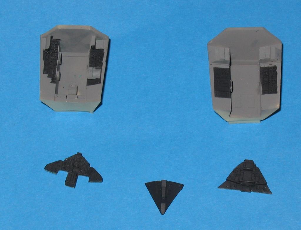

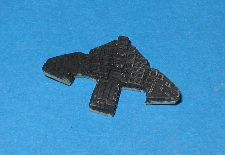

Voici le cockpit du SR-71 Blackbird au 1/48, baignoire gris mouette, consoles, casquette et planche de bord noir.

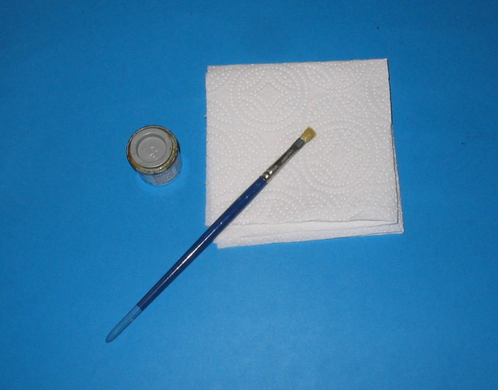

Les outils : un pot de peinture (je préfère les peintures glycéro type Humbrol pour les jus), un pinceau plat et un morceau d’essuie tout. Vous avez aussi des produits spécifiques de différentes teintes prêts à utiliser.

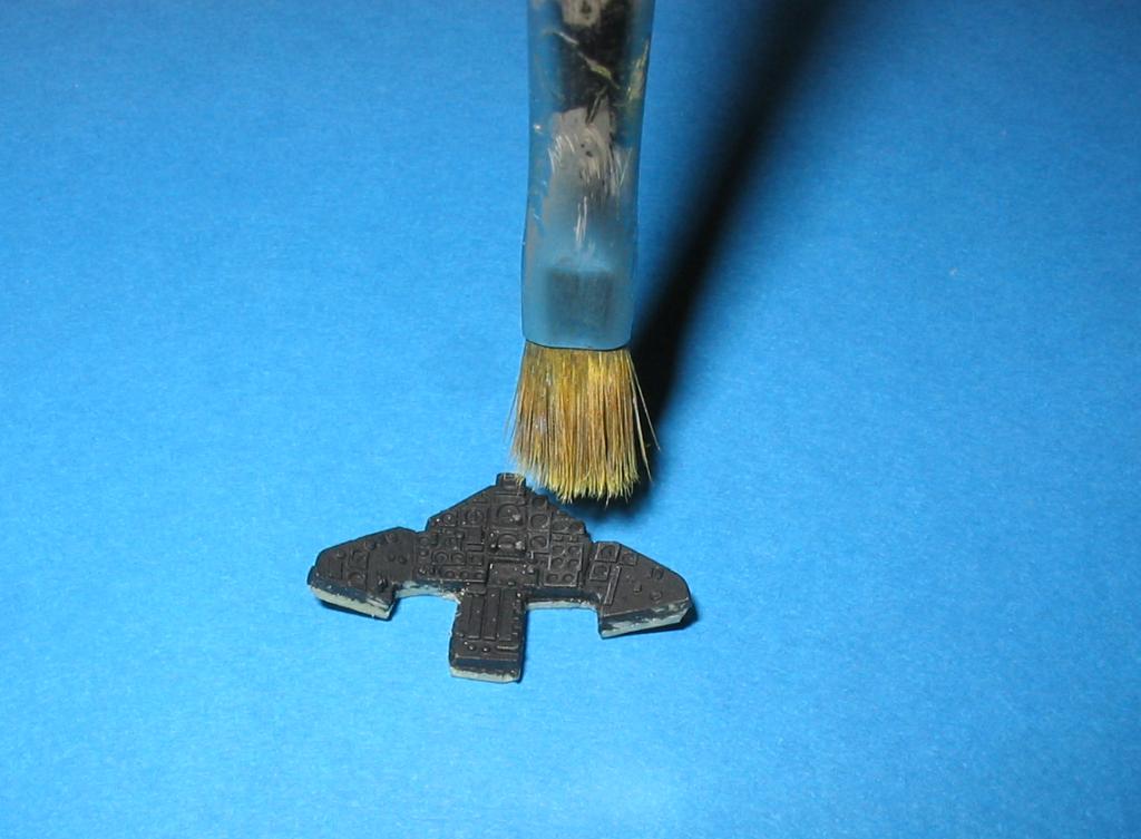

Pinceau bien droit, on brosse la surface de la pièce, brosse veut dire de nombreux passages ! Ce n’est que petit à petit que la peinture se déposera.

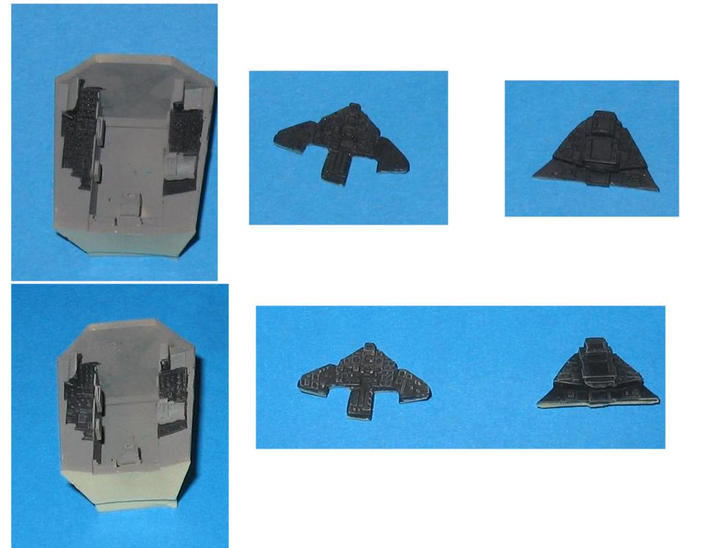

On voit ici le coté droit de la pièce brossé alors que le coté gauche ne l’est pas : les détails apparaissent. L’effet est ici amplifié par la macro et le flash. En réalité, c’est beaucoup moins voyant.
Le brossage terminé.. avant en haut et après en bas
