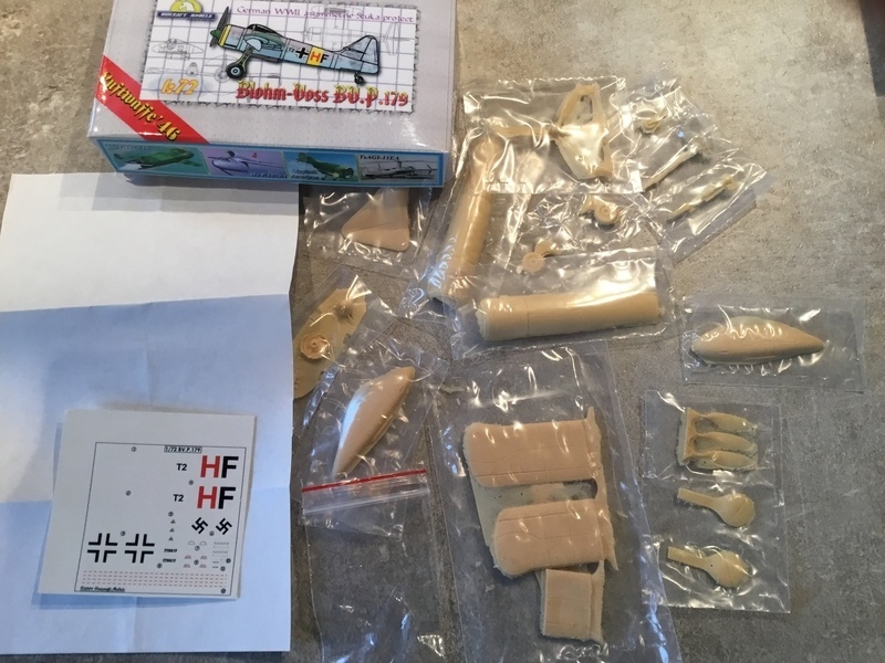

Entamure hyper motivé du Blohm und Voss P179, chasseur assymsétrique concentré de Blohm & Vossquerie, avec l idée de contruire la plus petite cellule autour d un DB 801. L appareil, étonnamment, ne fut pas retenu.
J aime bien cette configuration et l empaclement des logements des trains jusqu‘aux extrémités des ailes est particulièrement croquignolesque.
J ai récupéré le modèle directement auprès de Igor, aussi car c est le moment d aider les Ukrainiens en général en ces moments difficiles.
La boite est très jolie, il y a des décalco, un plan 3 vues en couleurs, tout est parfaitement emballé….
….bon après je n‘ai jamais dis qu il fallait ouvrir les sachets et se rapprocher hein !!!!!
Ca c est un tableau de bord par exemple
je pense , par contre je ne comprend pas la présence de trois nagoires de plésiosaurus à la solidité plus que douteuse.

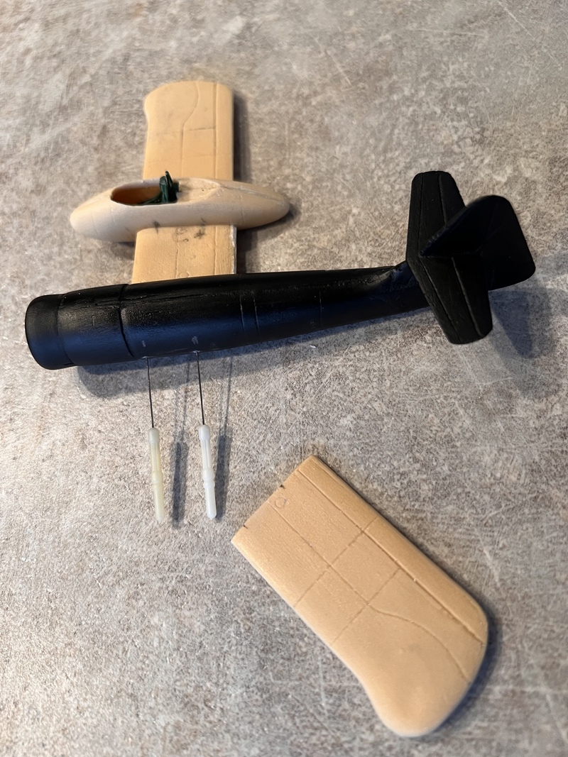

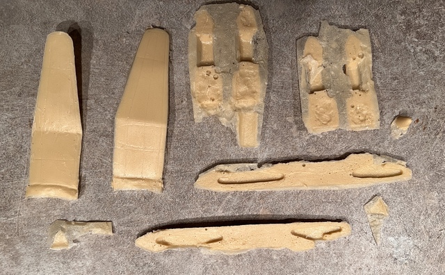

Bon en vrai même pas peur (même plus peur!) et après une petite semaine de poncage sous l eau et se met doucement a comprendre a quoi vont servir les différentes pièces.
Ma technique est toujours la même avec de l‘ Unicraft oú l on ne peut parler d‘ajustements : je colle les deux fuselages grosso modo en suivant vaguement les pseudo gravure, laissant apparaitrent des demi millimetres de jours ca et là.
Je ponce directement pour générer de la poussière de résine qui va se loger dans les interstices et sur la colle. Colle et poussière s’amalgament dans la joie (rhaaa lovely).Je réitère l opération par tartinage de cyano et poncage directe.
Mon papier de verre et certains de mes doigts sont sévèrement attaqués par le mélange mais je me retrouve rapidement avec une pièce homogène.
Pschitt d‘apret pour tester et fixe le reste de l appareil en prenant des aiguilles d acupunctures( c est solide et j ai une boite qui traine) comme guide.
Gros poncage et tartinage général de Sintofer en prévision.

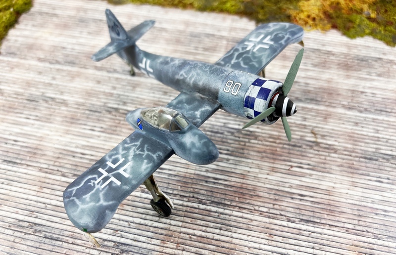

Allez celui est terminé, trains, trappes, et brin d arrêt.
Pas de Graf Zeppelin, on le fait atterir sur le site d entrainement vers Bremenhafen.
Bon ca reste de l’Unicraft, y a pas de miracle!!!

mais ce sont vraiment des moignons ces ailes! Plus court et les roues dépaissaient!
- Blochmorane
- Messages : 24533
Re: Luft46 Blohm und Voss, BV 179 1:72 Unicraft!! Peinturation!
Oui, on dirait d'ailleurs un train de Bv.141, non ?

Euh on dirait surtout des horreurs Unicraft consolidées comme on peut pour que ca tienne, donc la véracité historique ou la provenances des trains….beuhhhhh
L envergure et l épaisseur des ailes, c est effectivement cocasse

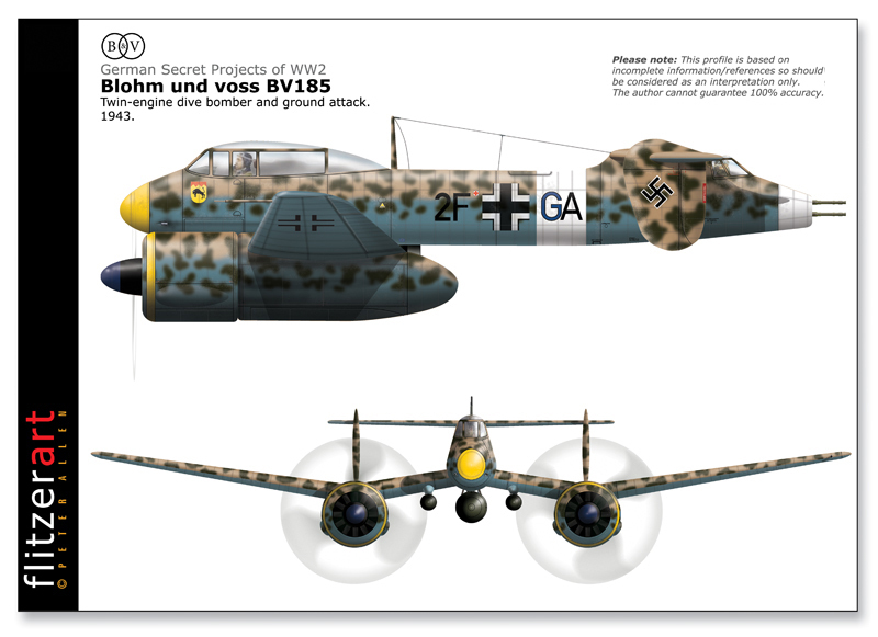

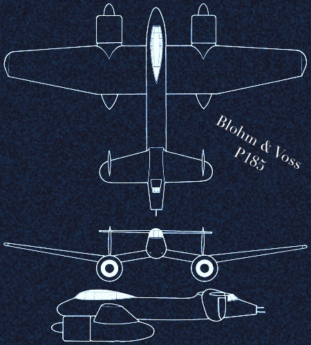

Re: Luft46 Blohm und Voss, BV 185 1:72 Unicraft!! Le pire du pire !!!!!
Bon, pas que c est motivant mais je dois présenter plusieurs projets Blohm und Voss, donc j entame directement le suivant. pour tout vous avouer j etais tenté par le Bv P198.01, projet de chasseur haute altitude dont je possède un très obscure modele en résine.
Lors de mes recherches internet sur ce modèle je suis tombé sur une annonce Ebay vendant la même maquette….pour plus de 150 euros, ca me refroidit un peu (pas pour le monter, je ne collectionne pas les boites ou ne spécule pas, mais pour ne pas le foirer!).
Bref obligé de me rabattre sur l inénarrable, c est a dire de l’Unicraft et donc sur le projet Bv 185, bimoteur d assault à dérives vers la bas.

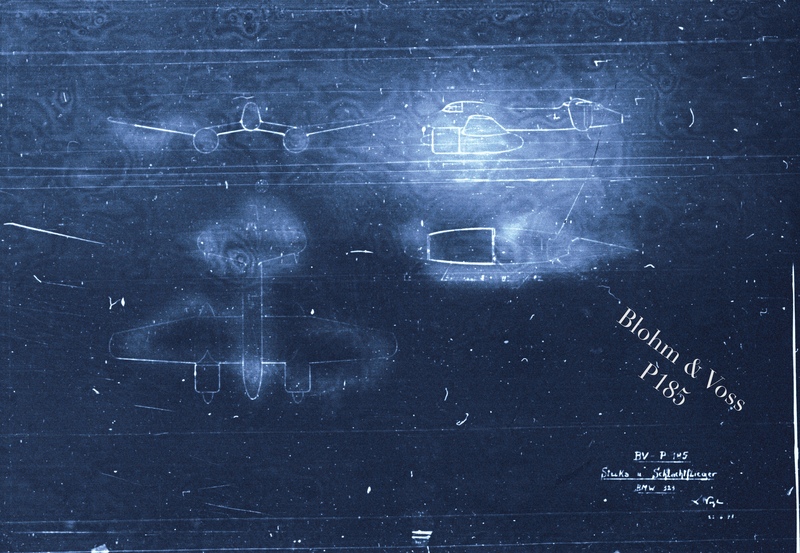

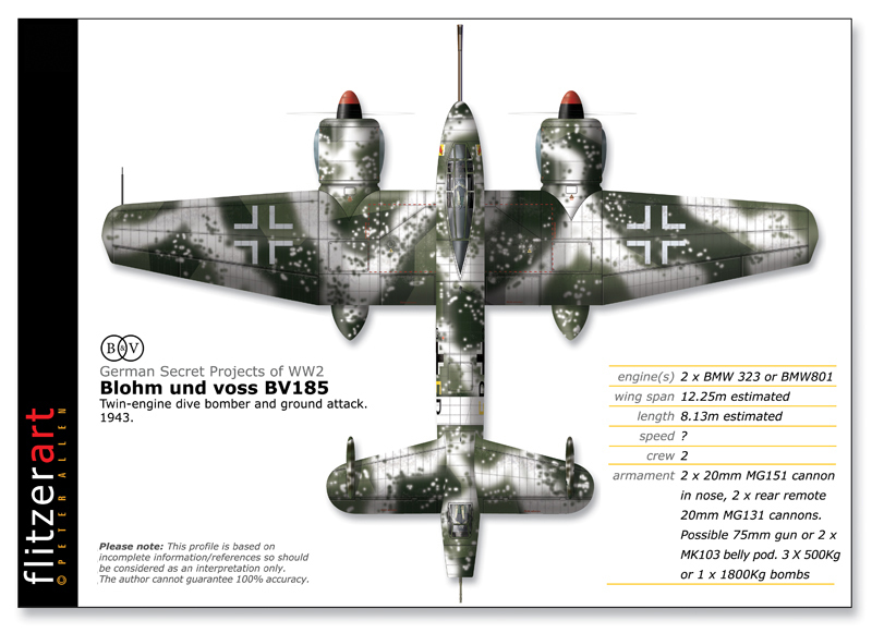

Voilà le microfilm original, peu lisible.
Une fois nettoyé, c est plus exploitable, sauf que entre temps d autre élements montre la verrière du cockpit beaucoup plus limitée et sans doute pour un seul pilote.(ce qui est plus visible sur le microfilm)
Peter Allen en a extrapolé un plan trois vues mais toujours avec cockpit biplace.

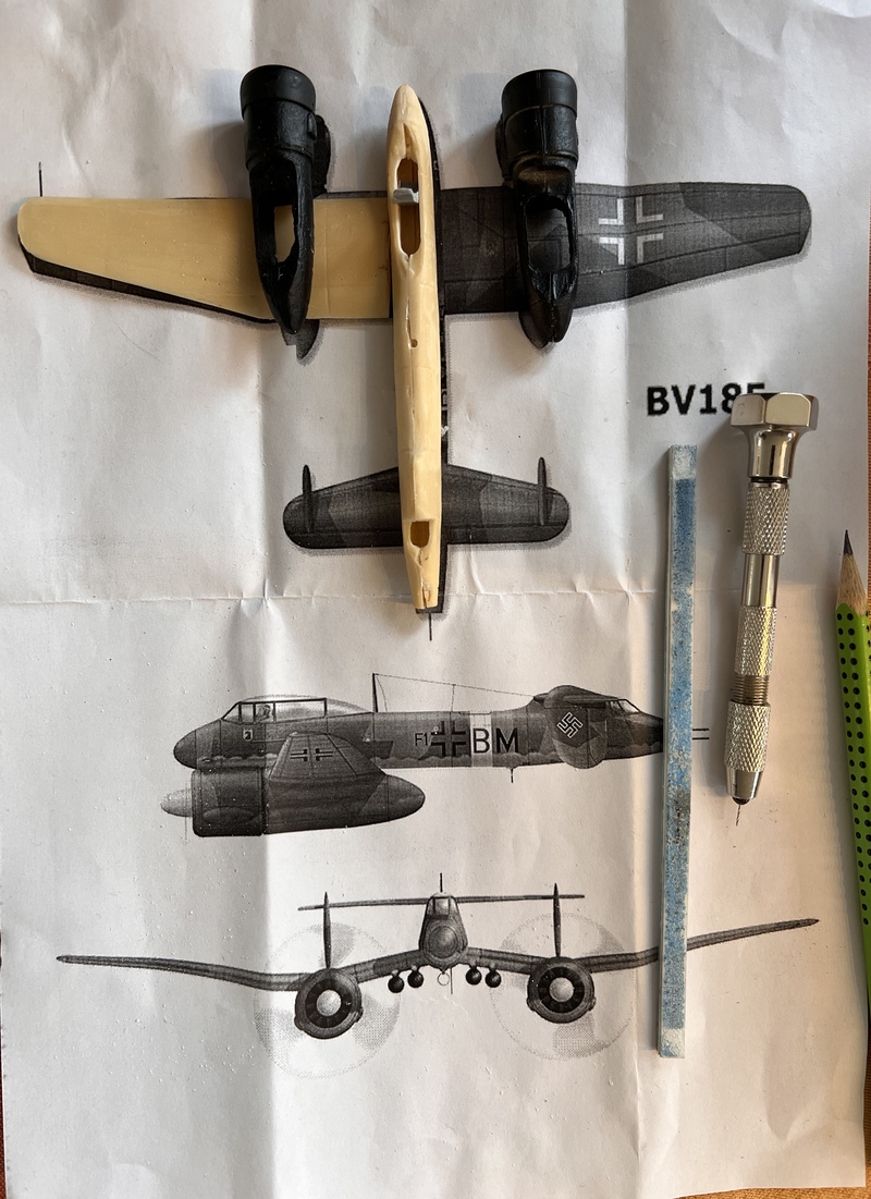

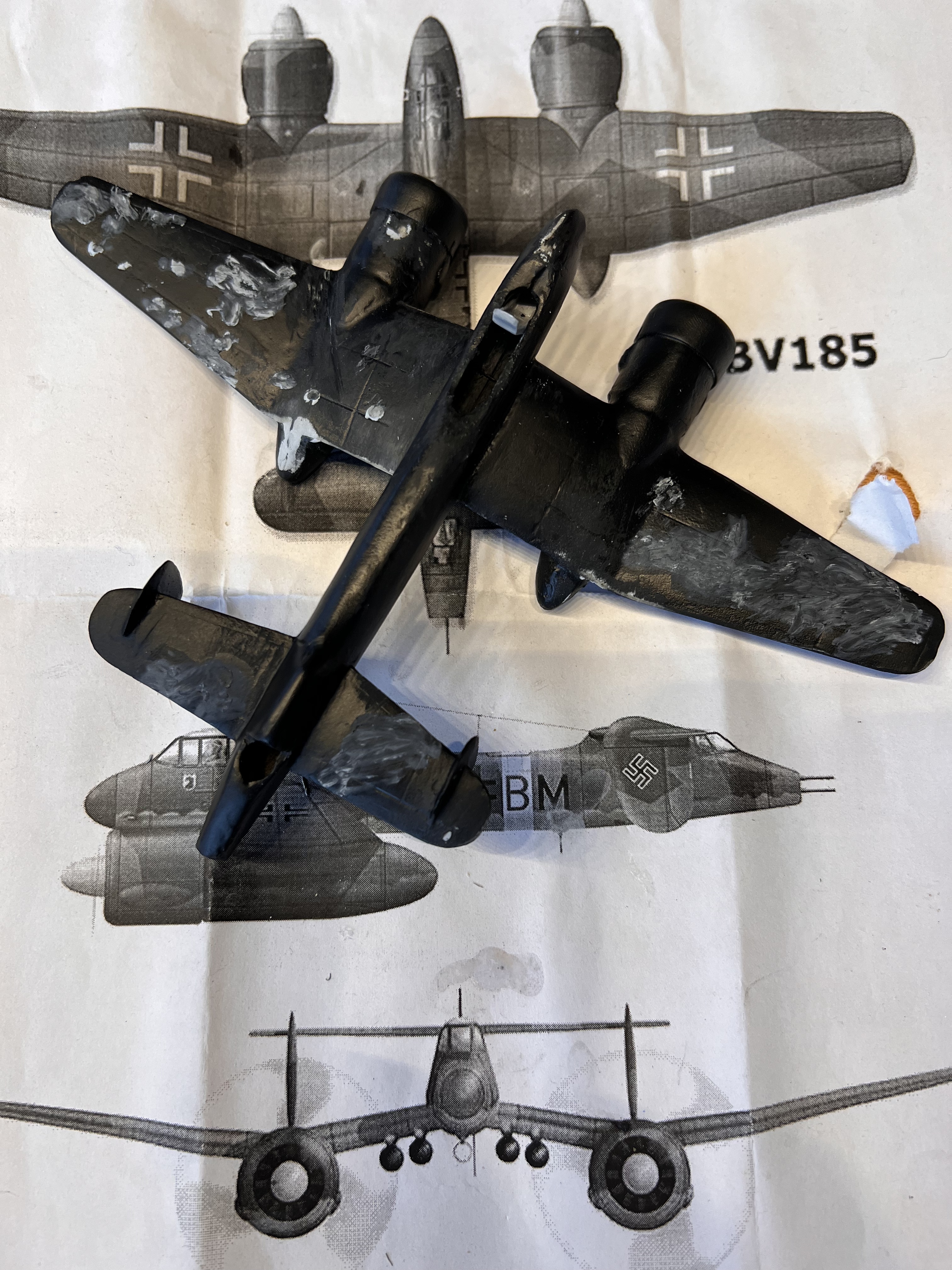

Le modèle Unicraft est classique, c est a dire une purge titanesque annoncée!!!!
Deux semaines de poncage pour comprendre la forme des pièces…
…et apprécier la qualité phénoménale des ajustements
La résine blindėe du père Igor ne veut rien savoir, de multiple tentative de redressage par eau bouillante ou dėcapeur thermique plus enclume, n y change rien

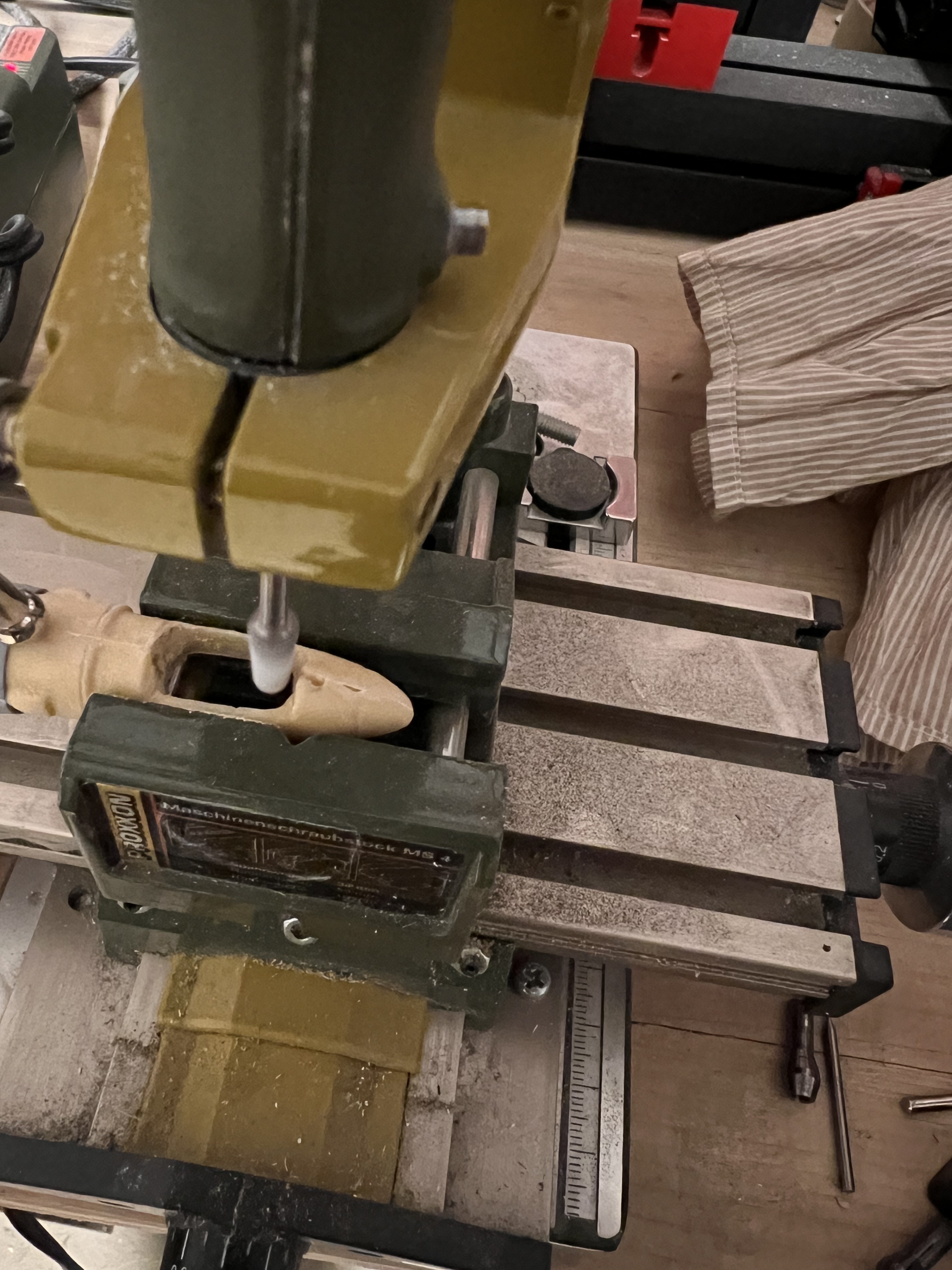

Alors collage en force dans un étau et fraisage du cockpit car rien, mais alors rien, n est droit.

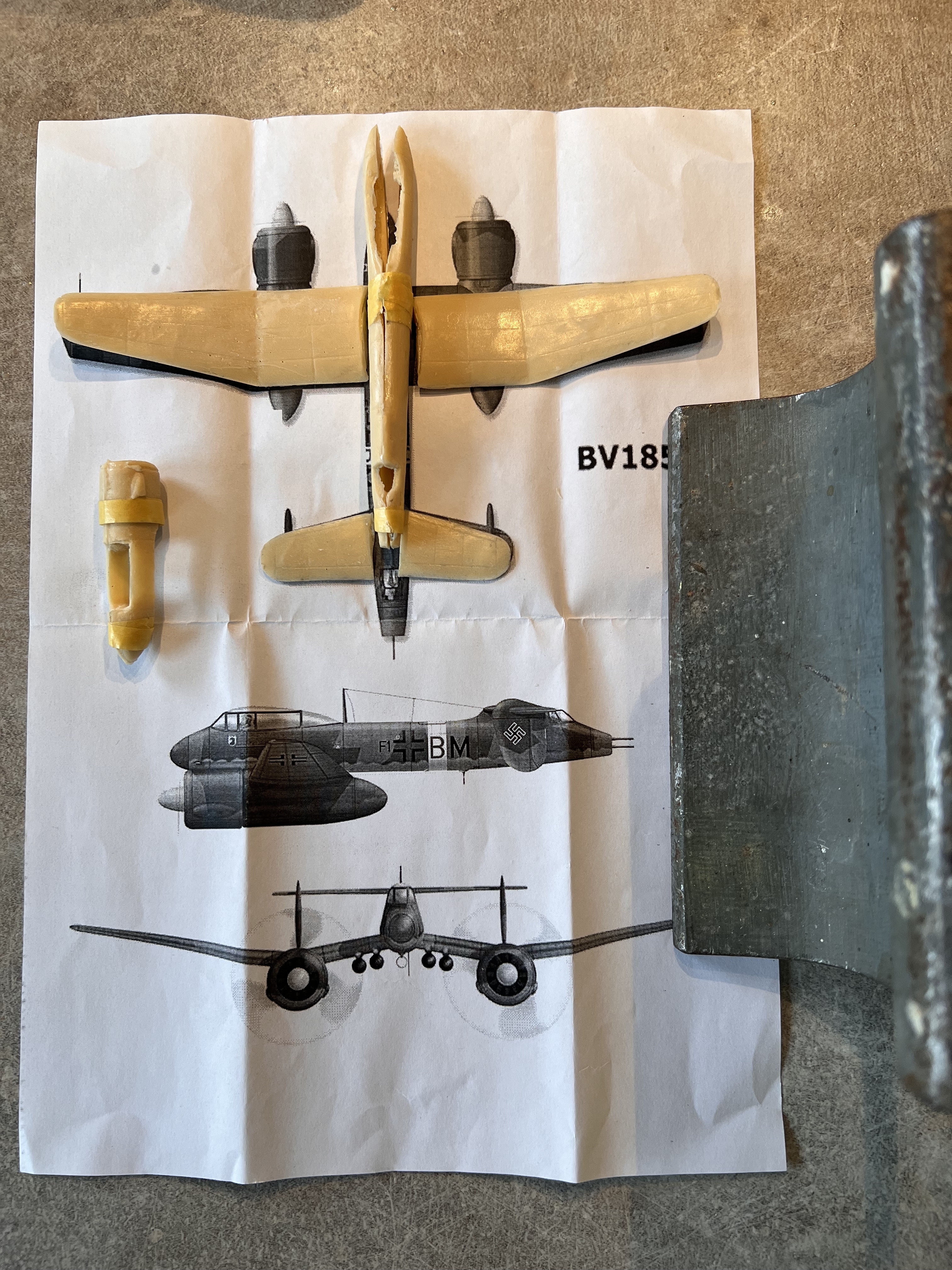

Même punition pour ce qui fait office de nacelles
C est un peu plus présentable, mais non de diou, je n ai aucun repere pour entamer la construction. je pense que les derives et empennages seront horizontaux et verticaux, il me faudra partir de là.
Peut etre parce que je me fixe une limite de temps mais ce montage est une plaie total, tout ce qui peut foirer, foire. Cyano qui ne colle pas, foret qui pete, modele collé sur la table, résine moisie infectée de bulles mal placées, morceaux qui explose plus 40 minutes sous la table pour tout retrouver, et j en passe

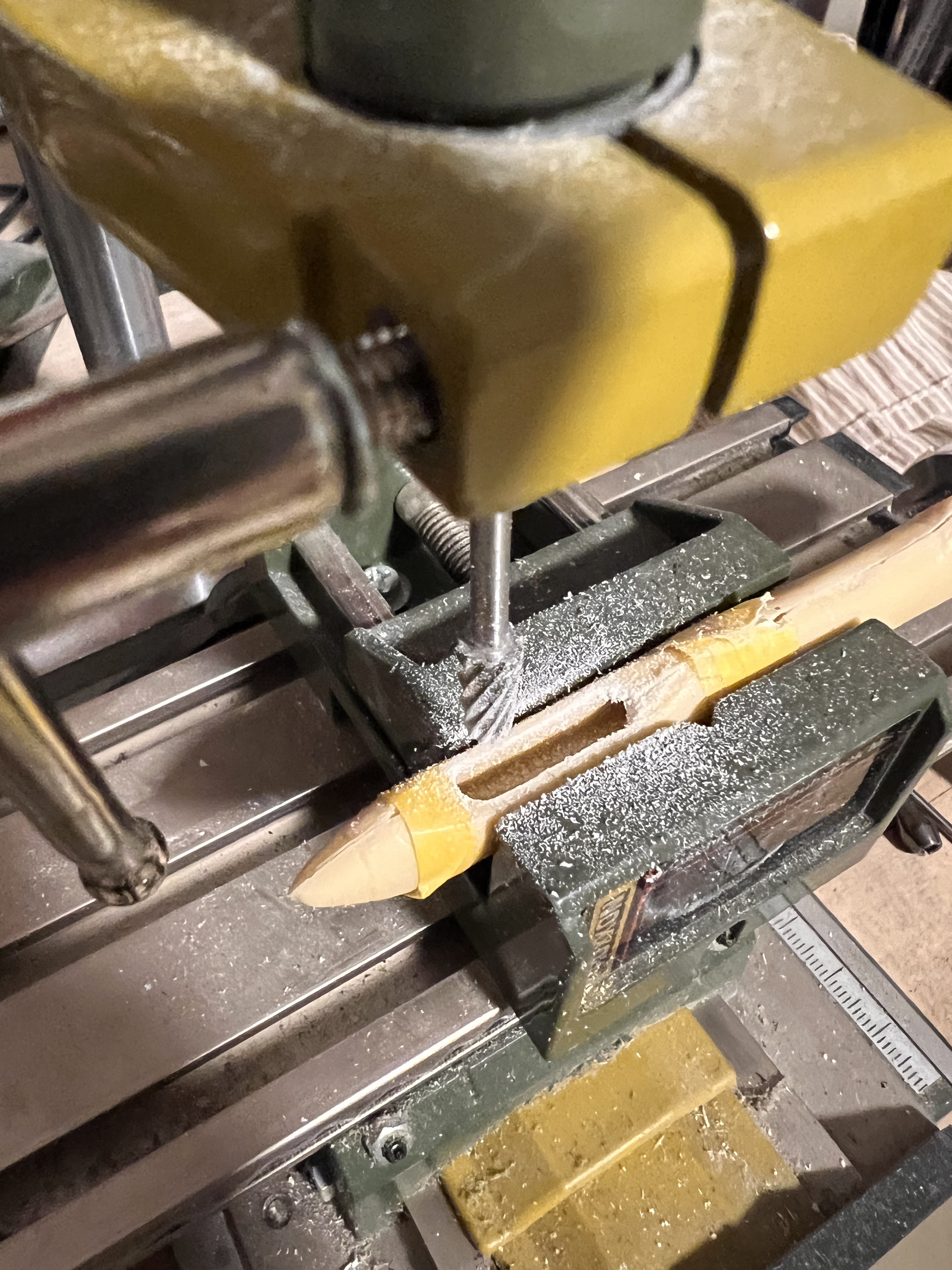

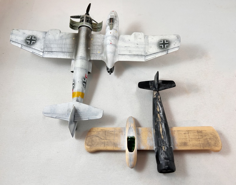

La punition continue. La forme du zozio est tellement étrange que je ne suis pas sûr qu il y ai un seul angle droit ou quelque chose de parallèle là dedans. Le premier avion non euclidien, provenant de R’lyeh a mon avis.
Petit gabarit pour le minimum de mise en place et collage de toute les pièces ensemble, les ajustements se feront de toute facon par poncage et par sculpture du Sintofer dont je ne vais pas tarder à l en tartiner

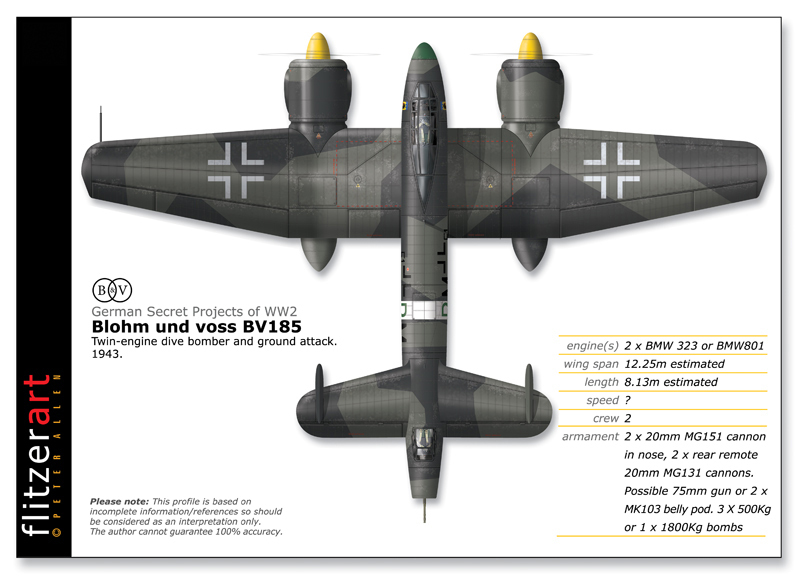

Si l on veut, en preparation de la peinture j ai décidé de faire un gros nettoyage de printemps de mes aérographes. Donc gros bain a ultrason avec de l acetone pour bien tout décaper.-.m enfin surtout les joints que j ai reussi à quasi dissoudre
-bref il va falloir en recommander et donc peinture en stand bye
Mais je peux tout de meme chercher l inspiration dans les profils de Peter Allen (avec le mauvais cockpit une nouvelle fois).
Du grizoutte
Du désertique
Ou du pseudo hivernage ???
Du grizoutte
Du désertique
