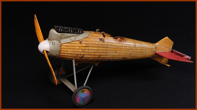

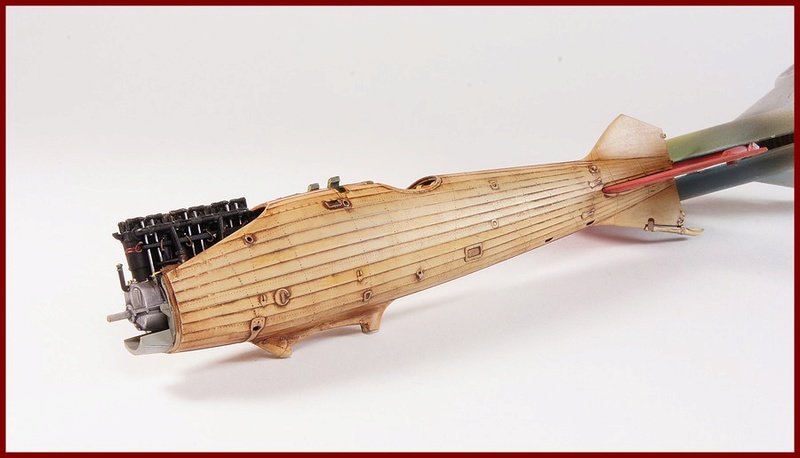

Après le D.VIa je m'attaque au b, avec, ici, une nouvelle approche pour réaliser le bois; latte par latte pour correspondre un peu plus à la réalité....
Comme d'hab, début du montage par tous les éléments; moteur, cage, roues, hélice....
Le bois sera travaillé, au pinceau, latte par latte avec des huiles sur une base beige
ça promet d'être long !

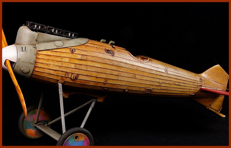

La boiserie est vraiment topissime comme ça ! :shock: :shock: :shock:
On peut en savoir un peu plus sur les techniques employées, c'est pour s'en inspirer un de ces jours.

C'est en quelque sorte du "dessin", en m'inspirant au maximum des quelques photos en couleur fournis dans la notice, j'essai au maximum de reproduire les veines du bois et les variations de teinte . J'utilise de la peinture à l'huile ( non diluée), déposée au pinceau fin, par petites touches en alternant les teintes ( ombres brûlées, terre de sienne et un peu de rouge indien), le tout sur une base beige ( h318) ou j'ai réalisé avant un "pré-ombrage" avec aussi de la peinture à l'huile "ombres brûlées".
Je trouve l'effet plus vivant que ce que j'avais déjà fait
