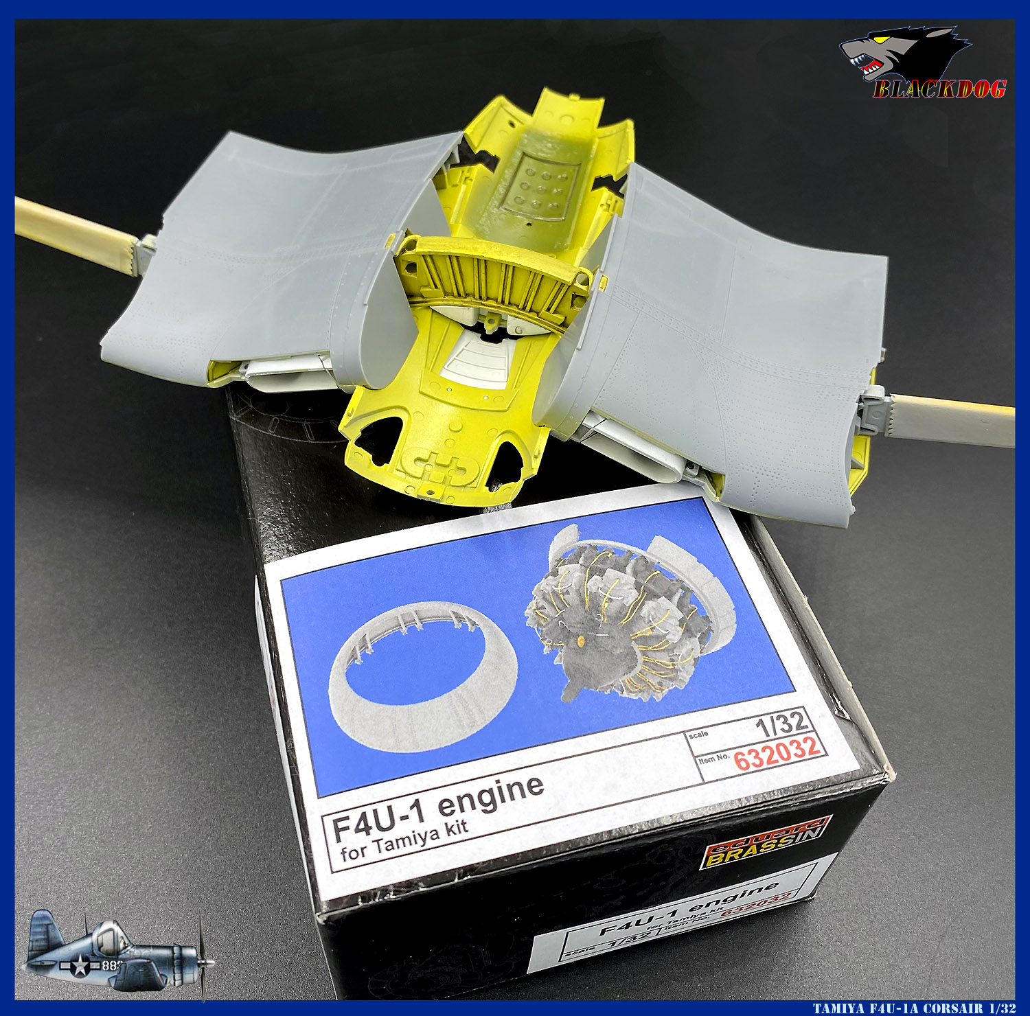

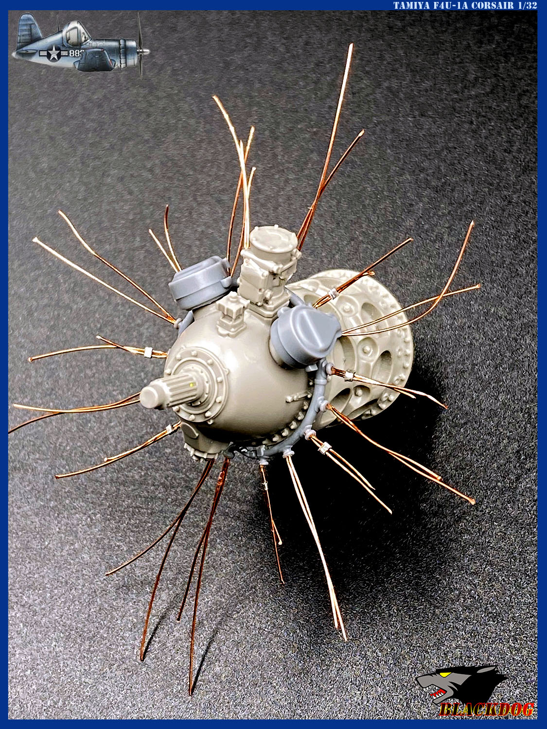

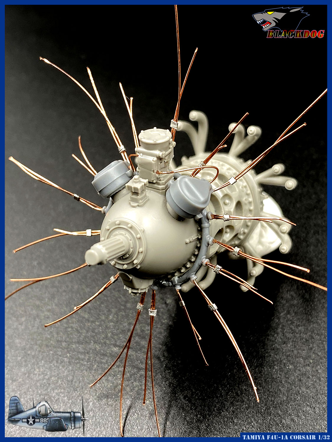

Début du travail sur le moteur, à partir de l'addon résine Eduard.
Plusieurs points d'attention sur cette partie : le kit Tamiya propose deux versions différentes du moteur Pratt & Whitney 2800-R, selon l'appareil reproduit.
Bien regarder la notice Tamiya (pages 14 et 15), il faut choisir le modèle C (appareil 883 de la VMF 214).
Si l'on utilise le moteur Eduard, cela nécessite les opérations suivantes :
  • sectionner les deux boîtiers distributeurs du cône avant pour les remplacer par les pièces du kit T7 et T8.
  • ne pas utiliser la couronne de distribution R18 Eduard, et prendre à la place la pièce plastique T9.
  • Faire très attention au positionnement de cette pièce, elle passe tout juste, il faut laisser la place derrière la couronne pour coller les tiges de culbuteurs.
  • Percer les bases d'attache des câbles d'allumage sur la couronne avant de la fixer (gaffe, c'est petit).
  • J'ai reproduit les bracelets de serrage des câbles d'allumage en feuille de plomb.
Et une fois terminé tous les câbles d'allumage et leurs bracelets de serrage, ainsi que les deux raccords allant de la couronne de distribution au magnéto...

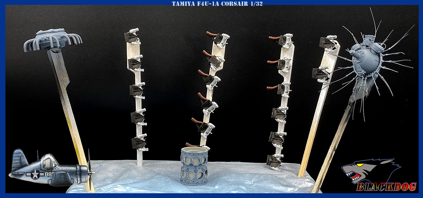

Toujours sur le moteur (add-on Eduard).
J'attendais une livraison de couleur Tamiya XF-66 pour le moteur, et de plus la peinture très répétitive des cylindres n'est pas un travail qui me motive beaucoup... Enfin, c'est fait !
Bombe Tamiya AS-12 Bare-metal Silver pour les cylindres, reprise au pinceau en Humbrol 033 Matt Black, puis couleur plus ou moins rouille sur les conduites d'échappement, qui seront reprises avec d'autres teintes pour la patine.
Prochaine étape, assemblage, une couche de vernis brillant, et patine.

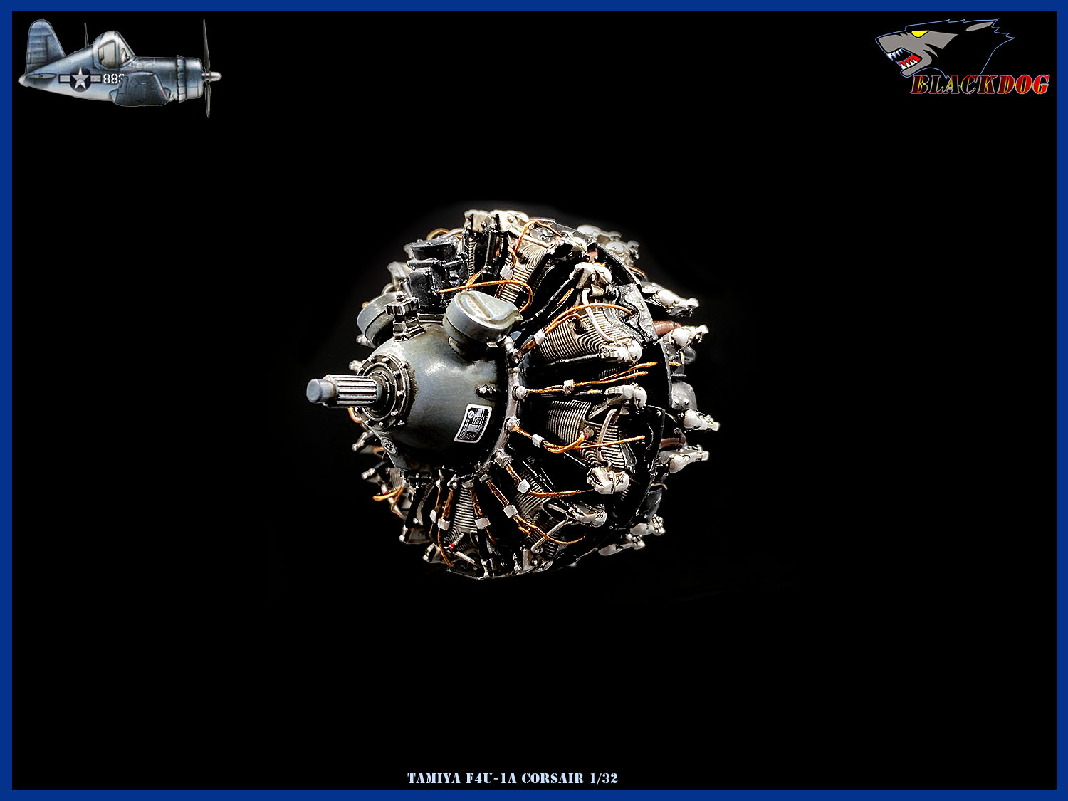

J'ai enfin terminé le bloc moteur Pratt & Whitney R-2800, pièce Eduard en résine dont je n'ai pas utilisé la photodécoupe, remplacé par du fil de laiton pour les câbles d'allumage.
Travail qui m'a pris beaucoup plus de temps que prévu, notamment pour les câbles d'allumage justement, dont j'avais mal calculé les longueurs nécessaires lors de la fixation initiale sur la couronne de distribution. Résultat : j'ai décollé la plupart des fils et en ai replacé des nouveaux, mais ça n'a pas été facilité par le fait qu'à ce stade le moteur était déjà monté et peint...
Enfin c'est fait.

Purée ! Superbe ! Dire que j'en ai deux à préparer comme ça (au 1/48° et au 1/72°). Et à ces échelles, la couronne de distribution s'y prête moins...
Messages : 6520
Re: F4U-1A Corsair [Tamiya 1/32]
Ton moulin est hallucinant :shock:

j'ai quand même bien galéré avec les câbles d'allumage, surtout après la bêtise de les avoir coupés trop courts quand je les ai fixés sur la couronne de distribution, et que j'ai du les décoller et refaire un par un sur le moteur déjà peint et monté... Ça m'a occupé une bonne semaine.
En dehors de la peinture un peu pénible pour ne pas déborder, le reste est passé assez facilement.

Juste une remarque: il me semble que tes fils soient de couleur laiton ou cuivre, dans la réalité c'est plutôt brun ou marron, mais en aucun cas métallique.

Tu as peit-être raison, j'ai regardé quelques images sur le net et on dirait du cuivre.
En tout cas ton moteur est hyper réaliste, bravo encore
