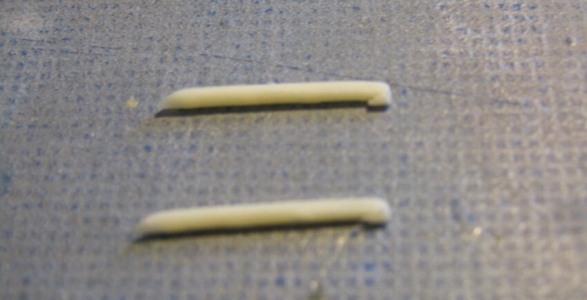

En prépa du montage des nacelles, on confectionne les collecteurs d'échappements (oui, oui, j'aurai pu faire ça avant...):
On prend les pièces Heller d'origine, on coupe les bitoniaux qui sont censés représenter les conduits. Ensuite on taille subtilement les pièces en léger sifflet, et on colle un rajout en plastoc à l'avant...
Sur la nacelle, on pose une série de 5 microtubes de 0.8 mm, et on perce des encoches correspondantes dans le tuyau de poële. On aura évidemment évidé la sortie des gaz, et taillé un sifflet caractéristique...
Un coup de lime sur les microtubes pour "égaliser", et on pose le collecteur. Il faut que je lui rajoute une bandelette entre les 3 sorties avant et les 3 sorties arrières. Je suis sûr du modèle pour les 650 en début de carrière, ainsi que quasi-sûr pour les 540 espagnols (pour une fois standard sur les 2 avions).
Sur ce détail, il y a eu beaucoup d'évolutions et de variantes, avec pipes d'échappement direct (comme sur un MS406), ou encore avec collecteur Bronzavia. Mais une règle absolue: toujours le même modèle de collecteur de chaque coté.
Et on va pouvoir passer l'alu mat... :wink:

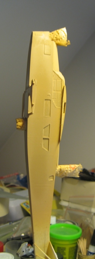

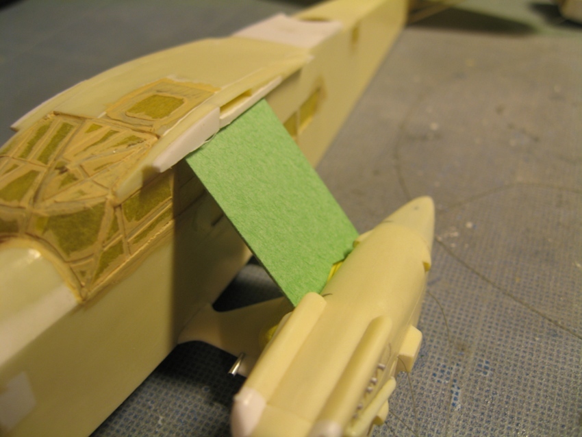

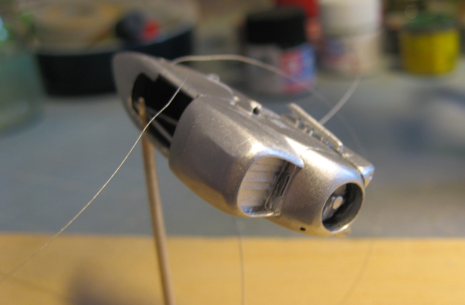

J'ai donc fini les collecteurs, mine de rien y a à faire, long et fastidieux, mais c'est réglé. Avant de passer l'alu des nacelles, il me restait à valider ma modif de l'emplacement des mâts et surtout d'en mesurer la longueur :
Je ne voyais pas trop comment procéder, et l'idée m'est venue de mettre en place une nacelle de façon provisoire avec du Patafix. On peut bien régler les aplombs, c'est super.
Restait à tenter une mesure de longueur des mâts, mais...
Le résultat doit être deux mâts alignés selon un plan, parallèle à l'emplanture. Une surface plate de 22 mm de large (entraxe des mâts) permet de visualiser l'ensemble. Et moi content, la correction des attaches de mâts arrière tombe pile-poil :x La longueur des mâts devait être rallongée, d'abord pour l'implantation sur la nacelle, et ensuite pour l'abaissement des sponçons sur le fuselage.
Demain j'effectue le même contrôle pour le 650, histoire d'être sûr. Mais bon, y a pas de raison, les nacelles des deux types étant très proches...

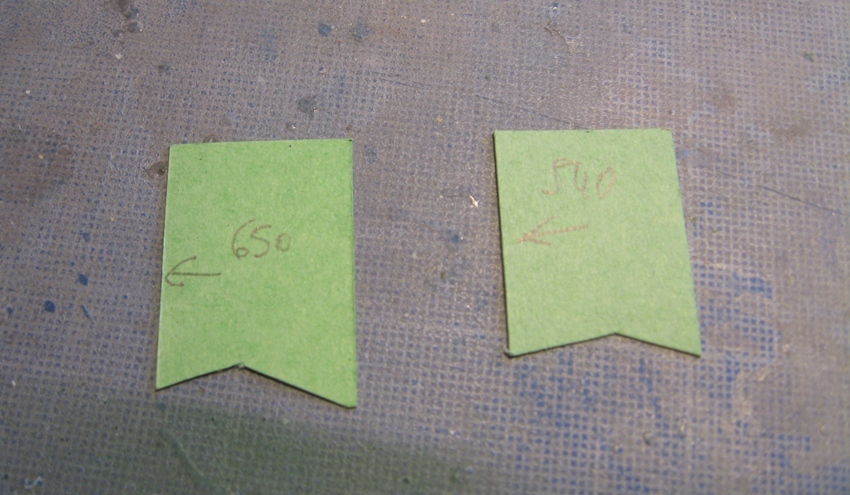

Illustration pour les différences entre 650 et 540 :
Après le 540, j'ai effectué la même manoeuvre pour le 650. Ca me donne deux gabarits avec des longueurs un peu plus grandes pour le 650.
Cela vient de la position de la nacelle que j'ai légèrement remonté sur le transport. Je me suis appuyé sur les photos d'époque. Alors est-ce qu'il y avait une différence d'implantation sur le sponçon ? Aucune idée, il faudrait pour cela avoir accès aux plans "usine" des machines.
Mais je vais pas chipoter pour 2 mm, qui ne se verront pas une fois les engins assemblés...

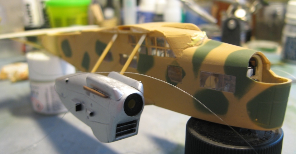

Comme promis, aujourd'hui séance pétard !
Les nacelles: AK "dark aluminium" pour les puits de train et les sorties de radiateurs. AK "matt aluminium" pour tout le reste. Les photos montrent peu de nuances sur le métal naturel, avec un doute pour quelques bords de panneaux pour le 650... Quelques retouches au "3 poils", et elles sont prêtes pour assemblage sur les cellules.
Pour le 540, j'ai fait le choix de me ranger à l'avis de Gilles. La seule photo connue de mon sujet montre un fond "clair" avec des tâches larges (2 sur le nez) plus sombres. On sait que les Républicains pouvaient repeindre leur avions, sans grande difficulté, avec des camos style "italien": Nid72, Br19, Vultee, etc. J'en ai déduit cette interprétation fond clair "Afrika braun" et tâches en vert.
Je pense que les 540 ont commencé leur carrière dans le vert AA, juste avec les marquages rouges "réglementaires", puis qu'il ont été camouflés selon divers schémas (il existe une belle vue du nez d'un 540 anonyme, doté d'un camo "marbré" assez sophistiqué), et enfin en noir intégral, ou peut-être un vert très foncé. Dans cette dernière mouture, les nacelles sont peintes comme le reste de l'appareil, et tous semblent avoir été équipés de dent de loup pour le démarrage "au camion". On peut situer cette modif à l'apparition du matériel russe sur le front, et l'arrivée des fameux camions russes de démarrage qui l'accompagnait.
Bon demain, vais essayer de faire de belles tâches (je débute, je débute... :cry: )

La suite des opérations s'est bien passée :

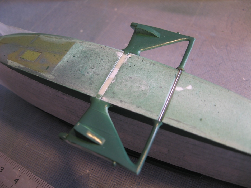

D'abord il m'a fallu finir les nacelles: mise en peinture des fonds de prises d'air, du radiateur d'huile, des collecteurs d'échappement. Assemblage des nacelles sur les sponçons: le seul point particulier auquel il faut faire attention est d'être bien d'aplomb (faces bien verticales, vu de devant).
Ensuite on taille de nouveaux mâts, plus longs que ceux fournis. J'ai pris ceux de la boîte et qui sont destinés aux ailes, taillés aux bonnes longueurs. Après ajustement, un premier coup de pinceau pour les zones qui seront difficilement accessibles, je ferais un raccord une fois les haubans en place.
On percera deux petits trous dans les racines d'ailes, pour faire passer les haubans justement.
Une fois tout ça terminé, je retourne sur le 650 où la méthode de montage sera un chouillas différente, pour cause de fuselage plus large.
Par contre, je fais un appel aux bonnes âmes, pour trouver du profilé pour mes mâts de voilure. J'ai déjà interrogé Xan (merci au passage pour sa réponse). Quelqu'un connait-il un fournisseur qui aurait ça dans ses cartons, ou quelqu'un qui serait susceptible de m'en fournir ?

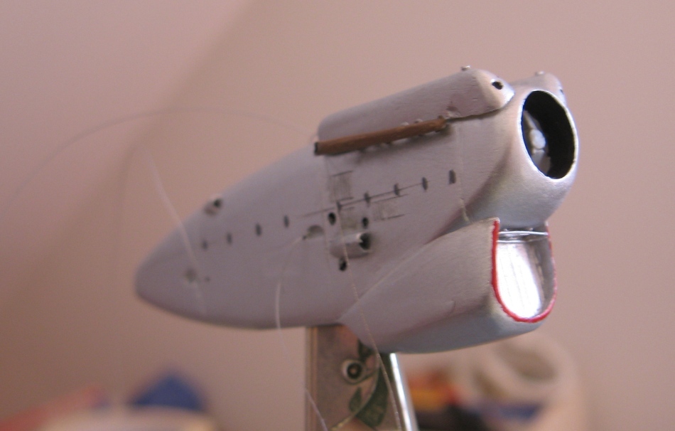

Mon raccord de fond de fuselage est terminé. J'ai finalisé les nacelles du 650 :
J'ai suivi l'interprétation de Pierre, avec le liseré rouge autour de l'entrée d'air du radiateur. Perso, j'aurai plutôt pencher pour un gris métal. Certaines photos montrent que certains panneaux des nacelles du 650 étaient "bordés" par une bande métallique de renfort. Et ces bandes sont de la même nuance que celle de l'entrée d'air. Alliage différent, ou voir même acier ?
Bref, j'ai considéré que sur un engin intégralement vert, une petite touche de couleur ne pouvait pas nuire :wink:

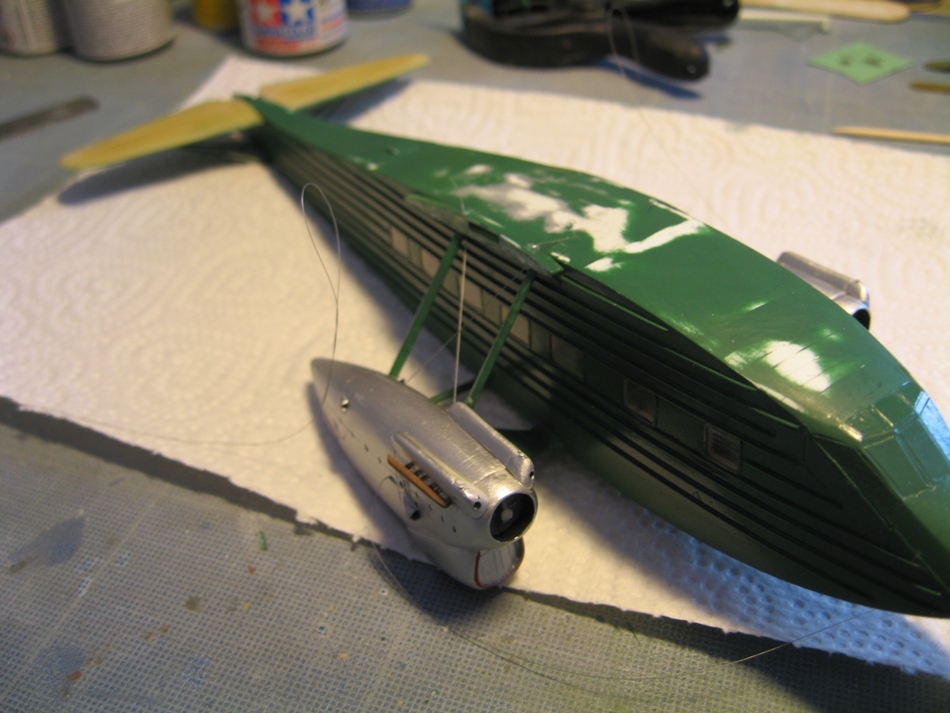

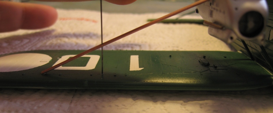

Comme promis, avancées sur le 650 :
Nacelles et haubans en place. Par contre j'ai un décollement qui est apparu sur la face extérieure d'un radiateur. Donc reprise à prévoir :cry:
Avant la mise en croix, je vais rajouter ça :
4 venturis: le 540 en a 2 groupés sur le mât bâbord, et le 650, un à bâbord, l'autre à tribord. Comme il seront difficilement accessibles une fois les ailes en place, leur pose c'est maintenant.
Pour les mâts principaux, c'est fait, en cuivre, et pile poil la bonne section.
Comme les intrados des ailes du 650 sont déjà peintes, c'est lui qui bénéficiera en premier de la mise en croix...

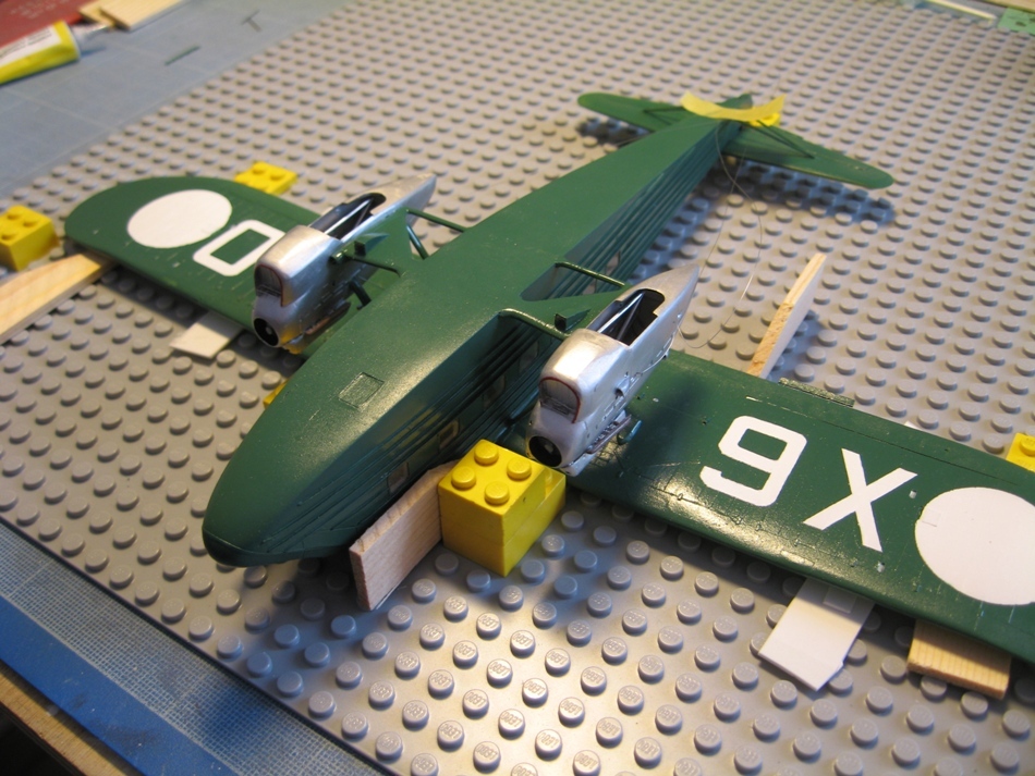

Bon, là on rentre dans le dur :
On prépare une cale sèche pour une mise en croix avec : une incidence à respecter, une absence de dièdre à respecter, une flèche à respecter, une symétrie à respecter. Ajoutez à cela une surface de collage à la racine de l'aile assez petite, conjuguée à une voilure alourdie par son épaississement. J'ai évidemment en tête le bouquin de M. Tsonos: on est pile dans le sujet !
Malgré le soin de préparation, je me suis rendu compte que pour la symétrie (flèche) j'étais pas bon. Donc il a fallu revoir ma copie, et manifestement, l'oeil ne fait pas tout. Autre rajout: deux morceaux de cordes à piano pour renforcer le montage des ailes.
Après quelques heures de prépa, on colle et on cale. Collage multiple: à la cyano pour les cordes à piano, colle plastique classique pour les chants, et je finirai par de l'araldite 2 composants à l'extrados. Même là, la solidité de l'ensemble sera limite, et c'est le montage des mâts principaux qui va participer à une meilleure tenue de l'ensemble.
Pour le 540, ça va être plus simple, malgré les ailes alourdies de la même manière. Les mâts seront également métalliques...
Encore de longues heures de taf à venir :/

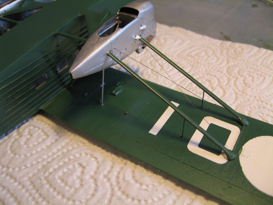

Salut tout l'monde, ces deux derniers mois, j'ai pas eu beaucoup l'opportunité de me mettre "à table"... J'espère que ça va aller mieux niveau planning dans les prochains temps, mais c'est pas garanti, fouchtra de fouchtra. Bref, modestes avancées sur le 650, avec la finition des mâts principaux :
Donc, les mâts, les entretoises verticales, l'entretoise horizontale, le petit carénage au pied du mât avant (en scotch alu, mais je suis pas satisfait, faut voir...) et les haubans... A cela se rajoute l'arrivée d'essence typique des Potez 62 et 65 de transport, au cul de la nacelle. On ne retrouve pas cette particularité sur les 54, où les canalisations d'essence circulaient DANS la cellule, et pas dehors...
J'ai calé pour demain aprèm un coup de pschittage sur l'extrados. J'ai dû pas mal batailler pour obtenir un raccord ailes-fuselage potable à cet endroit, mais maintenant, faut couvrir...
J'ose pas dire "à bientôt", mais au plus vite, pour sur :wink:

Les mats en cuivre, tu les as fixés comment ? Pas de tenon de renfort ?
AMIOT68
Messages : 1545
Re: Potez 540 et 650, Front Populaire à Méaulte 1/72°
Message par AMIOT68 »
Salut, les mâts sont collés avec un point d'Araldite 2 composants, et après dégraissage. C'est solide et si ça casse , ça cassera à coté :mrgreen: . Les entretoises verticales participent à l'ensemble, et elles sont montés à la cyano "traditionnelle", après perçage dans le plastique de l'aile, et perçage du cuivre des mâts...
