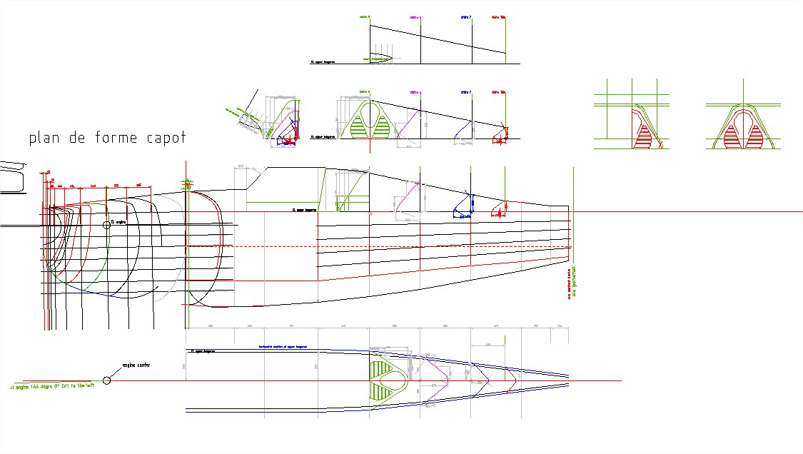

Henri92 a écrit : lun. 20 sept. 2021 22:24 Bonsoir
Je ne suis pas spécialiste mais le haut du fuselage juste derrière le poste semble trop anguleux. De même l’arrière du karman est un peu fluet. A comparer avec des photos.
Bonne soirée
les tracés des sections ses capots avant et du carénage arrière sont fait scrupuleusement en suivant
les indications chiffrées des plans originaux de MS de traçage de fabrication de chaque couple et de chaque cintre.
Il n'y a aucune interprétation de forme.
couples av et carenage ar.jpg (98.52 Kio) Vu 1029 fois
Pour l'arrière du karman, pourrais tu préciser et si possible illustrer les corrections à apporter stp, ça aiderait, merci.

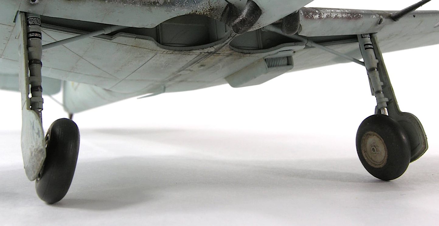

par contre des pneus légèrement "aplatis" c'est possible ou pas?
c'est toujours un détail qui me "choque" sur nombre de maquettes
je peux suggérer la chose, à mon niveau c'était de leur donner la bonne dimension
des pneumatiques 650x236 afin que l'on n'ait pas des roues de D-3801 de seulement
600 de diamètre.
Les jantes sont loin d'être celles d'un 405/406.
Perso, je préfère des pneus sur lesquels il faut faire le méplat plutôt que des bourrelets
de pneus sous gonflés et totalement avachis.
mais "légèrement" aplati n'a pas la même nuance pour chacun des maquettistes..

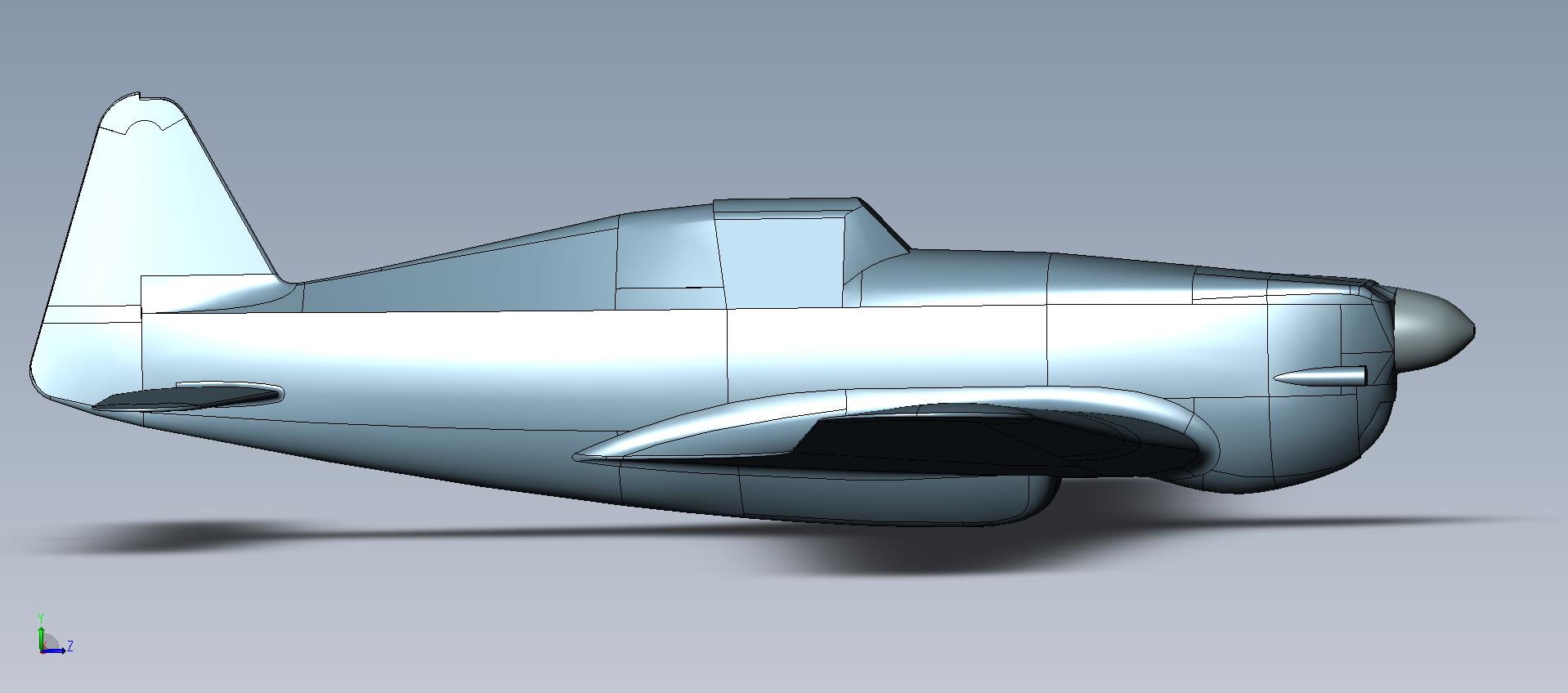

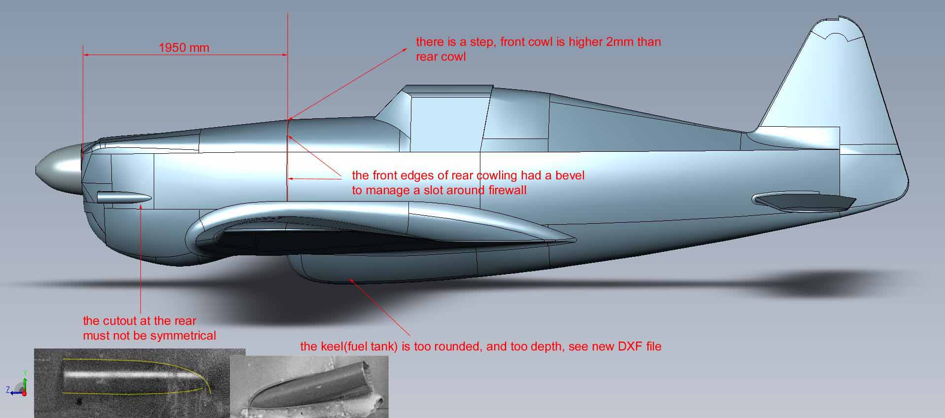

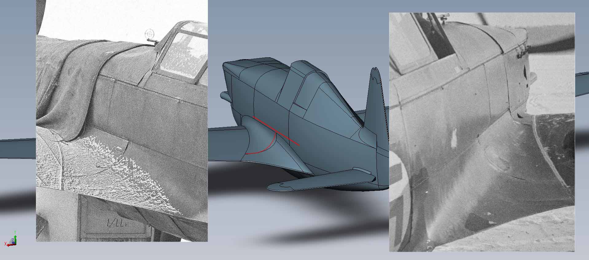

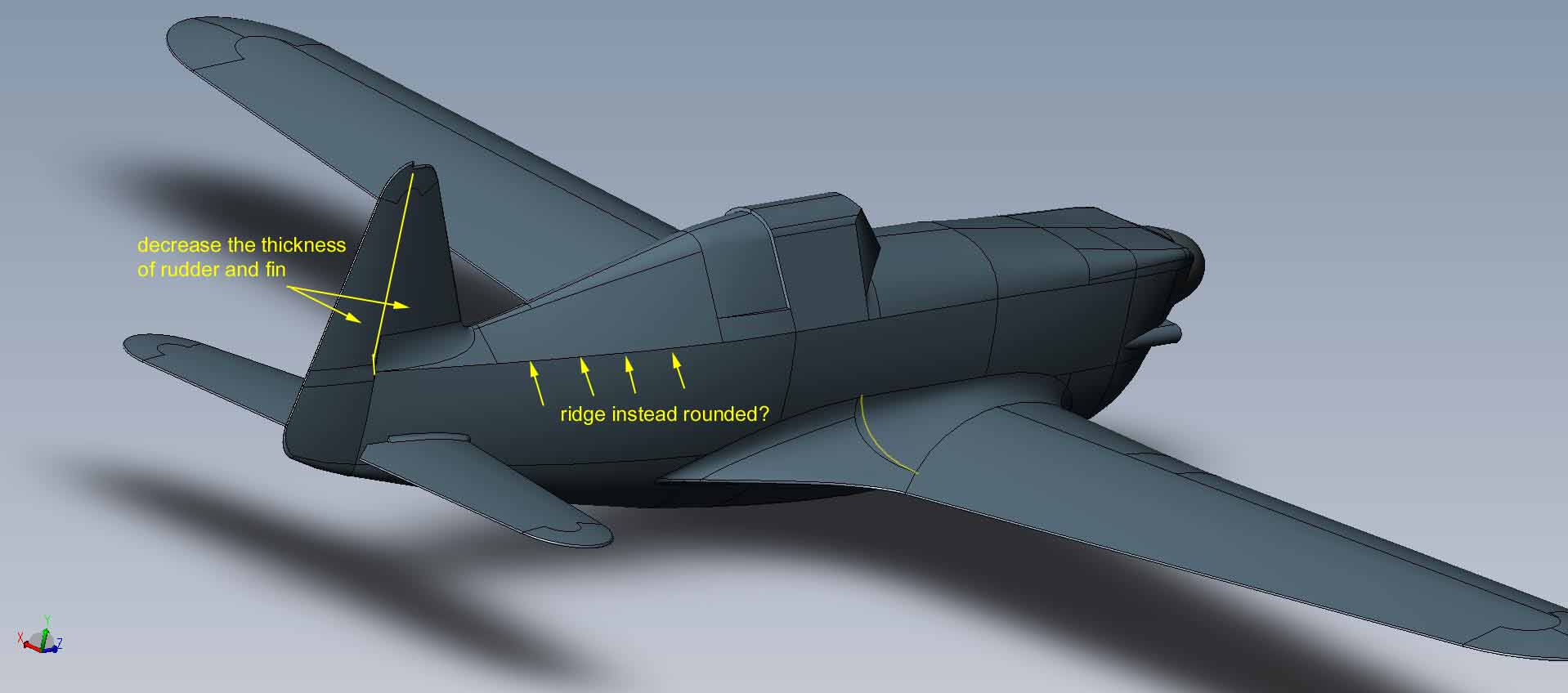

Henri92 a écrit : mar. 21 sept. 2021 18:16 Bonsoir et merci pour la mine d'infos...
Sinon je trouve qu'il y a malgré tout un écart, karman trop fin, voilure manquant d'incidence.... je ne sais pas....
Je n'insiste pas et bonne soirée
tu as bien fait de faire remarquer la finesse apparente du raccord karman sur cette capture de la maquette en 3D.
J'ai comparé avec les 3D précédentes(voir ci dessous), le raccord semble correct, comme loadmaster, je pense que le reflet de lumière
de l'éclairage qui vient de la verticale est trompeur. Mais je vais demander à vérifier ce raccord.
1 W.jpg (83.26 Kio) Vu 878 fois
4 W.jpg (60.27 Kio) Vu 878 fois
Excuser l'anglais mauvais des annotations

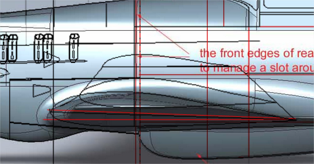

je n'ai pas de vues récentes de la 3D qui me permettent de savoir si DW aura tenu compte de mes remarques précédentes.
c'est l'occasion de se faire confirmer la chose.
6 W.jpg (130.59 Kio) Vu 874 fois
le profil, les profils d'aile, le calage d'incidence, sont exactement ceux employés sur le réel, là aussi pas d'interprétation.
L'absence de lignes repères, comme les jointures de panneaux, capots pourraient perturber un rendu? Ou un oubli aura été commis lors
de la 3D?...
EDIT:
c'est le cas, je viens de vérifier, DW a oublié les 2 degrés du calage d'incidence ! Merci Henri!
calage profil aile.jpg (102.79 Kio) Vu 858 fois
Badger150
Messages : 2360
Re: 1/48 - Morane-Saulnier MS.405/406/410 chez Dora Wings - box art+CAO
Message par Badger150 »
waroff a écrit : mar. 21 sept. 2021 02:53
Badger150 a écrit : lun. 20 sept. 2021 20:44
on est d'accord
je ne demande pas des pneus avachis que l'on croirait crevés, mais avec les petits bourrelets qui font ressentir le poids de l'avion
comme sur ce D.520
si pas possible no souci je ferai des méplats comme je sais faire depuis longtemps

waroff a écrit : mar. 21 sept. 2021 20:43 je n'ai pas de vues récentes de la 3D qui me permettent de savoir si DW aura tenu compte de mes remarques précédentes.
Curieux que DW ne respecte pas pas le panneautage, cela défini l'orientation différente des surfaces. Le raccordement de l'arrière du karman n'est pas bon.

loadmaster a écrit : mer. 22 sept. 2021 23:29
Loadmaster
Entre ligne de panneautage et ligne de construction 3D il y a un écart que moi non plus je n'ai pas compris.
N'ayant pas le logiciel en main et ne le connaissant pas, ça reste mystérieux...
C'est quoi qui n'est pas bon à l'arrière? la courbure du bord arrière qui vient se raccorder au fuselage?

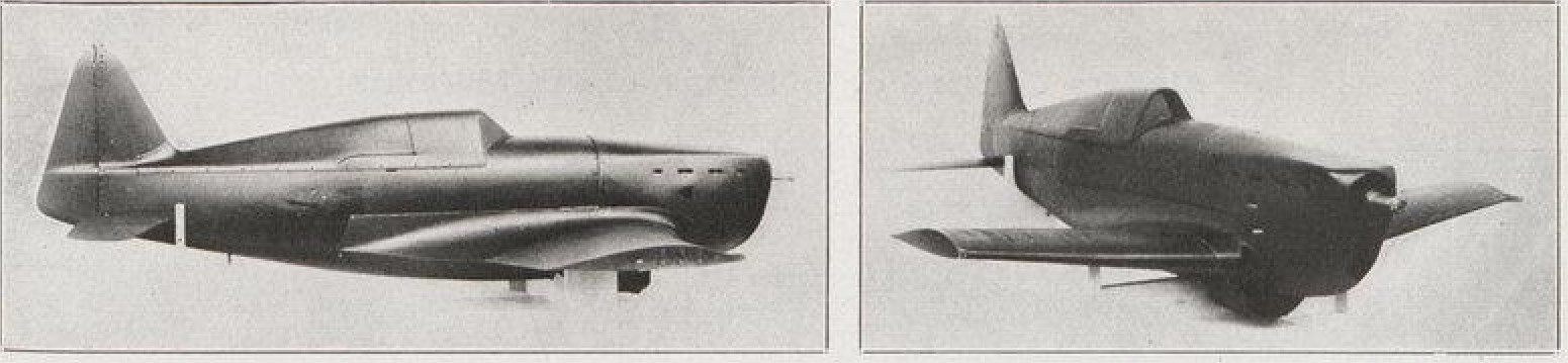

Epave du Morane D-3801 (MS 406 Suisse) à la Piscine de Saint-Imier en Suisse en 1967. :-P

Sur le modèle CAO de DW on devrait voir apparaître au moins deux zones de surface sur le Karman.
Le départ de la courbe de raccordement est droite sur K1 puis oblique en K2 pour finir sur l'éperon de fin de karman en bas. Ce point est commun au couple fuselage.
En K1 sous la ligne horizontale, il n'y a pas de partie commune avec le fuselage.
En K2 le bord sup est commun avec le fuselage, la courbe de raccordement se décolle pour rejoindre l'aile. C'est pour cela que la zone F2 va plus bas que F1.
On n'a pas une courbe plongeante tangente a l'horizontale comme l'a fait DW. il devrait y avoir une cassure sur la ligne de raccordement.
Sans plans originaux du karman, c'est délicat à tracer. Il y a trop de variables.
Pour la gravure du fuselage, la ligne sup de K2 n'existe pas, le panneau réel commence par une ligne horizontale.
Loadmaster

j'insiste lourdement avec mes pneus même si tout le monde s'en fout
voilà ce qui à mes yeux manque de réalisme et gâche souvent l'allure d'un joli modèle par ailleurs
mais c'est un détail à la con...
C'est vrai que ça jure un peu, surtout quand c'est du genre pneus ballon, qui marquent bien l'écrasement....mais on pourrai volontiers leur pardonner cette petite "faute", si c'est tout ce qui restait à reprendre sur le kit définitif.

Griffin a écrit : sam. 25 sept. 2021 17:27 C'est vrai que ça jure un peu, surtout quand c'est du genre pneus ballon, qui marquent bien l'écrasement....mais on pourrai volontiers leur pardonner cette petite "faute", si c'est tout ce qui restait à reprendre sur le kit définitif.
Surtout qu'on est tous habitués à donner quelques coups de lime pour écraser nos pneus. 90% des maquettes du commerce n'ont pas les pneus écrasés. Et quand ils les ont, ils on plutôt l'air dégonflés. Au final, il vaut mieux les écraser nous mêmes.

Tous non! La preuve
et il y'a de très talentueux fabricants résineux qui font de jolies roues aux pneus "aplatis" et avec les petits bourrelets qui vont bien
donc je ne demande pas la lune surtout avec les techniques à disposition de nos jours

loadmaster a écrit : sam. 25 sept. 2021 15:17
Loadmaster
ce que tu décris s'apparenterait à des troncs de cône rectiligne. mais le flanc de fuselage présente une courbure dans le plan horizontal
et l'aile présente un profil convexe. De plus les concepteurs n'auraient jamais réalisé un karman avec cassure, laquelle est géénratrice
de traînée parasite. Certes, le 406 est taillé à la hache et au couteau, mais quand même l'avion a fait l'objet de test en soufflerie.
Il n'est pas évident de trouver les points de tangence des rayons du congé sur les surfaces courbes des flancs et des ailes.
Pour les roues, chères à Badger, suggérer à DW est bien, lui proposer la 3D serait encore mieux.
Entre le temps et le savoir faire 3D, ça doit chiffrer.i le maquettiste ne compte pas son temps, l'entreprise doit le faire je suppose.
La suggestion sera faite toutefois

waroff a écrit : sam. 25 sept. 2021 21:11 ...
ce que tu décris s'apparenterait à des troncs de cône rectiligne. mais le flanc de fuselage présente une courbure dans le plan horizontal et l'aile présente un profil convexe. De plus les concepteurs n'auraient jamais réalisé un karman avec cassure, laquelle est génératrice de traînée parasite. ..
Il n'est pas évident de trouver les points de tangence des rayons du congé sur les surfaces courbes des flancs et des ailes....
La zone entre K1 et K2 est en continuité de tangente, il n'y a pas de cassure bien sur. Les zones sont définies avec des lois différentes. En K2 seule la trajectoire du départ du rayon depuis le fuselage n'est pas rectiligne.
Les constructeurs de l'époque adorent les paraboles.La démonstration des "CORPS D’EIFFEL" appliqués.
On vois bien avec l'éclairage de cette photo que la tôle de raccord est torturée. https://www.alamyimages.fr/photo-image- ... 73803.html
Loadmaster

loadmaster a écrit : dim. 26 sept. 2021 11:25 La zone entre K1 et K2 est en continuité de tangente, il n'y a pas de cassure bien sur. Les zones sont définies avec des lois différentes. En K2 seule la trajectoire du départ du rayon depuis le fuselage n'est pas rectiligne.
Loadmaster
je ne sais pas si ces indications précises ne seraient pas abstraites pour qui doit poser les points dans la 3D.
Sans plan de forme de MS ou de croquis plus explicite, ce sera difficile de faire corriger quoi que ce soit de manière impeccable.
De plus, l'interprétation des images 3D est délicate à cause des sources d'éclairage virtuel, de l'absence de perspective et autres.
Il serait intéressant d'avoir une impression 3D en main pour juger sur pièce.
Je transmet quoi à DW au sujet des karman?
Les remarques et critiques peuvent être faites directement sur leur page FB
Il est dommage que celles ci arrivent une fois que la 3D semble à son terme
alors qu'elles auraient pu être formulées tout au long de ce fil consacré au MS 4xx par DW.
https://www.facebook.com/dorawingsoffic ... 4498473774
https://www.facebook.com/dorawingsoffic ... 9438665612
https://www.facebook.com/dorawingsoffic ... 1057893450
