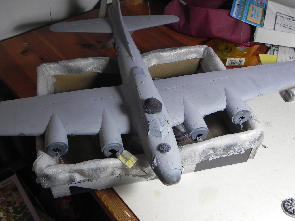

Après avoir rattrapé ma bêtise avec l'appret Mig. Revoila la Bête avec une jolie couche grise.
C'est une simple couche de peinture Prince August N°990 trés diluée avec du klear. Elle fait ressortir tous les défauts.
Y'a plus qu'à sortir le stock de poncettes et micromesh. Y'a du taf! :(

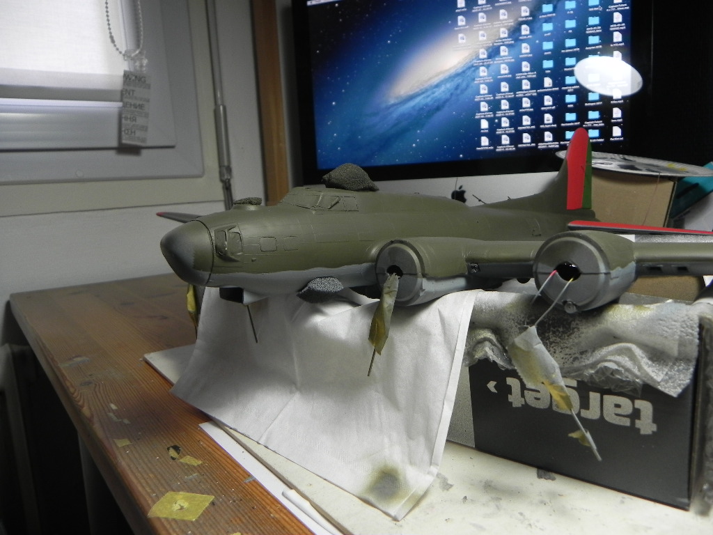

Salutatous collègues modélistes.
Merci pour les conseils. Je vais partir sur un post-ombrage comme j'en ai l'habitude. Comme j'ai eu la main un peu lourde sur la gâchette de l'aéro, un pré-ombrage n'aurait pas servi à grand chose. :-/
J'ai donc passé les teintes de base.
Voici le résultat après plusieurs séances de masquages, retouches au pinceau et à l'aéro et moultes jurons.
Plus qu'à peindre les bandes de dégivrage, puis une bonne couche de Klir et j'attaque les moteurs.
Trop hâte d'enlever le reste des caches et de refaire un essai avec l'électronique. :hehe:

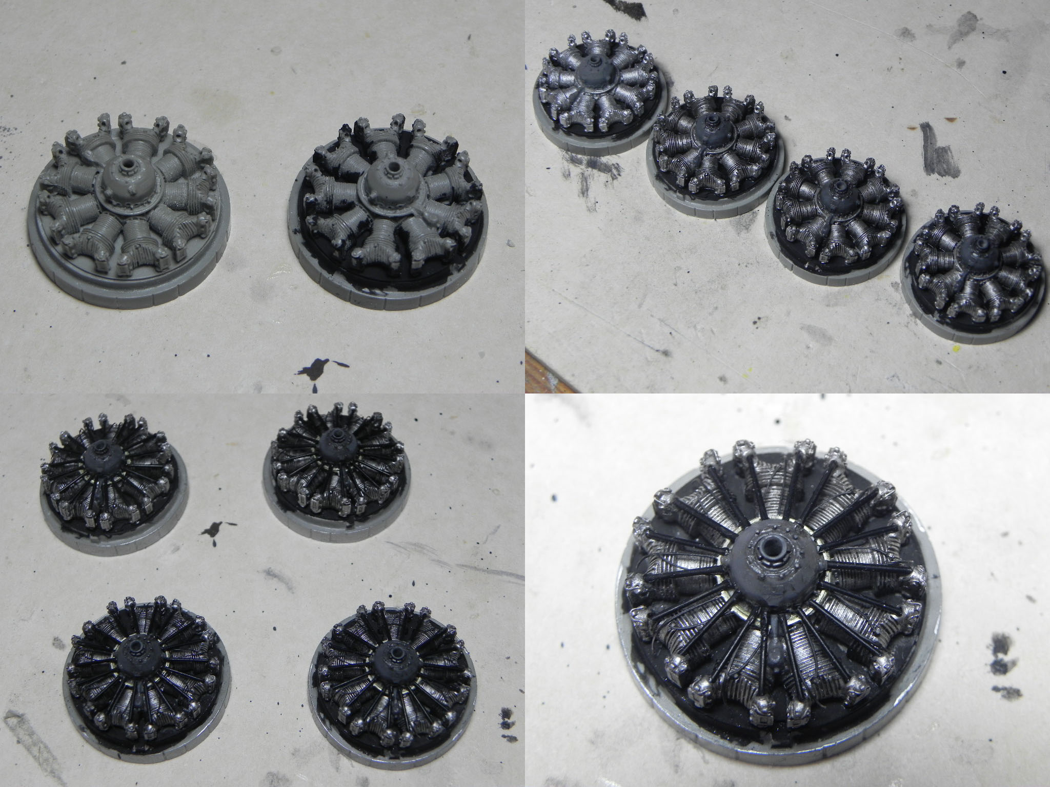

un petit aperçu de l'avancée sur la bête.
J'ai donc finalisé le montage des moteurs Quickboost. De toute beauté, ces machins. :super: Malgré les 72 tiges poussoirs de culbuteurs et les 72 câbles d'allumage (du set Eduard).
Un petit aperçu du montage :
Les moteurs dans les moteurs! :hehe:
Et la vue d'ensemble, tout monté.
J'ai utilisé une super super-glue bicomposant. Pas le temps de dire Ouf que c'est collé. :-/
Mais, ça commence à avoir de la gueule. :)
A+ :hello:

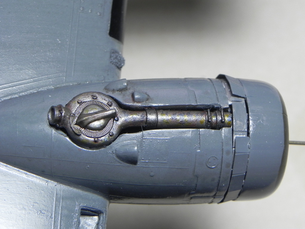

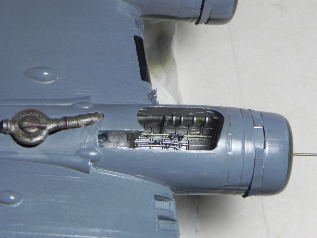

J'ai posé les capots moteurs équipés des cowling flaps Eduard, qui masquent un peu la misère. Les supports moteurs Quickboost sont un poil trop petits. Ça fait une marche. :venere:
J'ai peint les puits du train et les turbochargers. Un petit coup de panel line et Hop!!!
Les puits Metallic détails rendent vraiment bien. C'était pas donné! Mais je n'aurait jamais pu faire ça en scratch. :nono:
Le weathering des turbos reste à fignoler. Ça manque de fumée et de brulures! :)

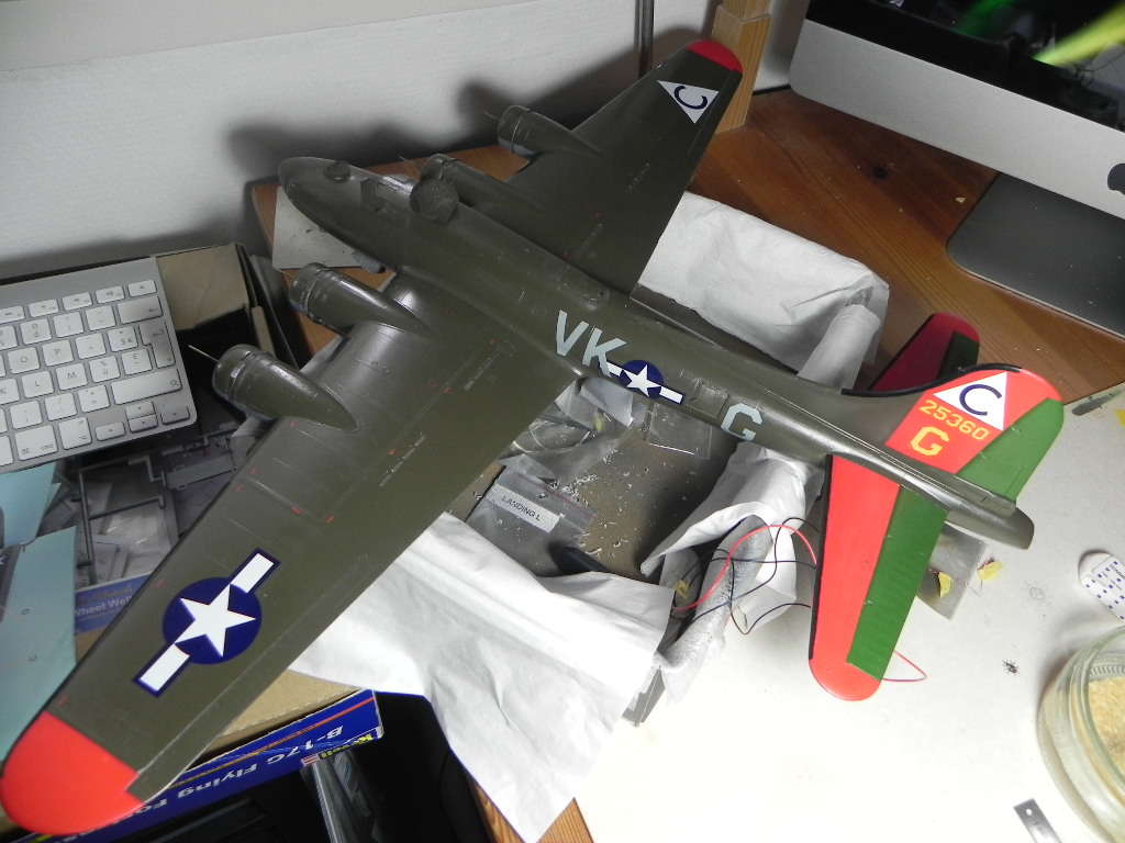

Salutatous.
Et Hop! Les decalcos sont posés. Manque juste le nose-art que je vais personnaliser. :-/ Enfin, essayé de le personnaliser.
Les decalcos Zotz ont bien réagi aux produits de Microscale Ind. Pour cause, c'est écrit sur les planches :Printed by Microscale. :hehe:
Prochaines étapes : Weathering puis vernis mat.
A+ :hello:

Salut, Fox.
Le vert des parties mobiles est un peu "flashy".
Et il me semble que seul le 1st wing de la 1st Air Division avait des parements rouges à compter de Juillet 1944.
Tu as des sources pour ces deux couleurs?
Beau travail, cependant.

Snafu35 a écrit : dim. 4 juil. 2021 17:55 Salut, Fox.
Cordialement,
Eric-Snafu35
Salut et merci.
Je pense que la photo à un peu accentuer le vert. il n'est pas aussi flashy en réalité. C'est du vert olive foncé de chez Prince august. Sur la notice, Zotz préconisait du marron khaki . :-/
Je vais essayer d'atténuer ça avec le weathering.
Quant aux parements rouges, c'est pure fantaisie de ma part, en m'inspirant de la notice de montage de Revell/monogram. :hehe:
Le résultat final sera un genre de What-if.
Tu comprendras mieux quand tout (l'avion et le diorama) sera fini. 2022-23, le temps de rassembler tout le petit matos pour fignoler le diorama. :hehe:
Y'a encore beaucoup de taf. :(
