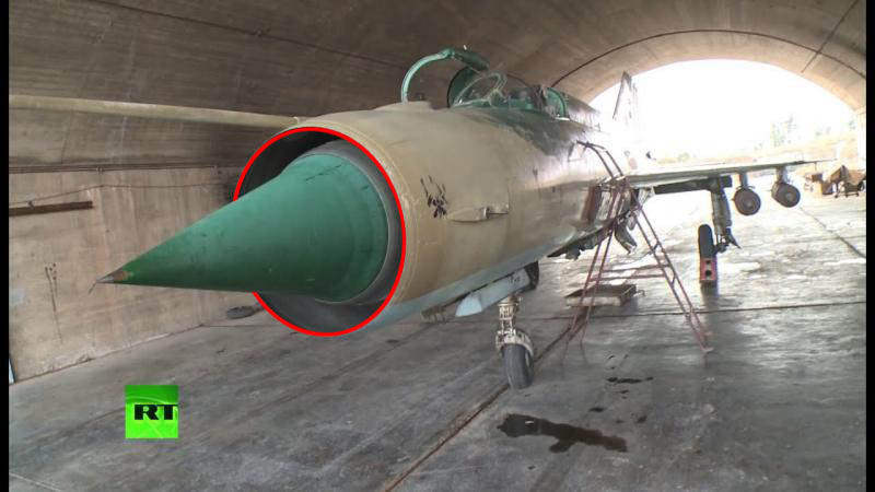

Re: MiG-21 bis, FAPA/DAA , 1/48 (Eduard + CWS)
Message par AlexGRD »
Interessant cette chirurgie avec la resine. Mais il parait que le bec d'entree est legerement arrondie de trop de l'exterieur. Le bec doit etre etroit et pluf fin en forme de lame (chez le F100 SupSabre c'est bien aussi tres fin).
Messages : 6520
AlexGRD a écrit : dim. 20 févr. 2022 18:44 Le bec doit etre etroit et pluf fin en forme de lame
Euh... Je patauge un peu :)
C'est quoi le bec, ?
la partie qui fait le lien entre le cone et le fuselage ?
GrandDuc
Messages : 1031
Enregistré le : dim. 6 févr. 2011 18:08
Message par GrandDuc »
Non c'est cette partie là :
Mais là entre le kit faux et la correction du kit aussi .... On vas finir par se retrouver avec de l'after after market
Et là poncer le bec aussi fin me semble risqué avec de la résine ....
GrandDuc
Messages : 1031
En tout cas merci pour les images de la greffe ça vas largement me permettre d'y voir clair pour le mien :x
AlexGRD
Messages : 9272
MiGs a écrit : dim. 20 févr. 2022 18:57
Messages : 6520
Ah ok.
Ça tombe bien je l'ai pas mal affiner par l'intérieur.
C'est difficile de se rendre compte du profil sur ta photo.
Je le trouve plutôt pas mal sur des photos prises de profil. Enfin c'est carrément mieux que celui d'origine.
Merci en tout cas :alcool1:

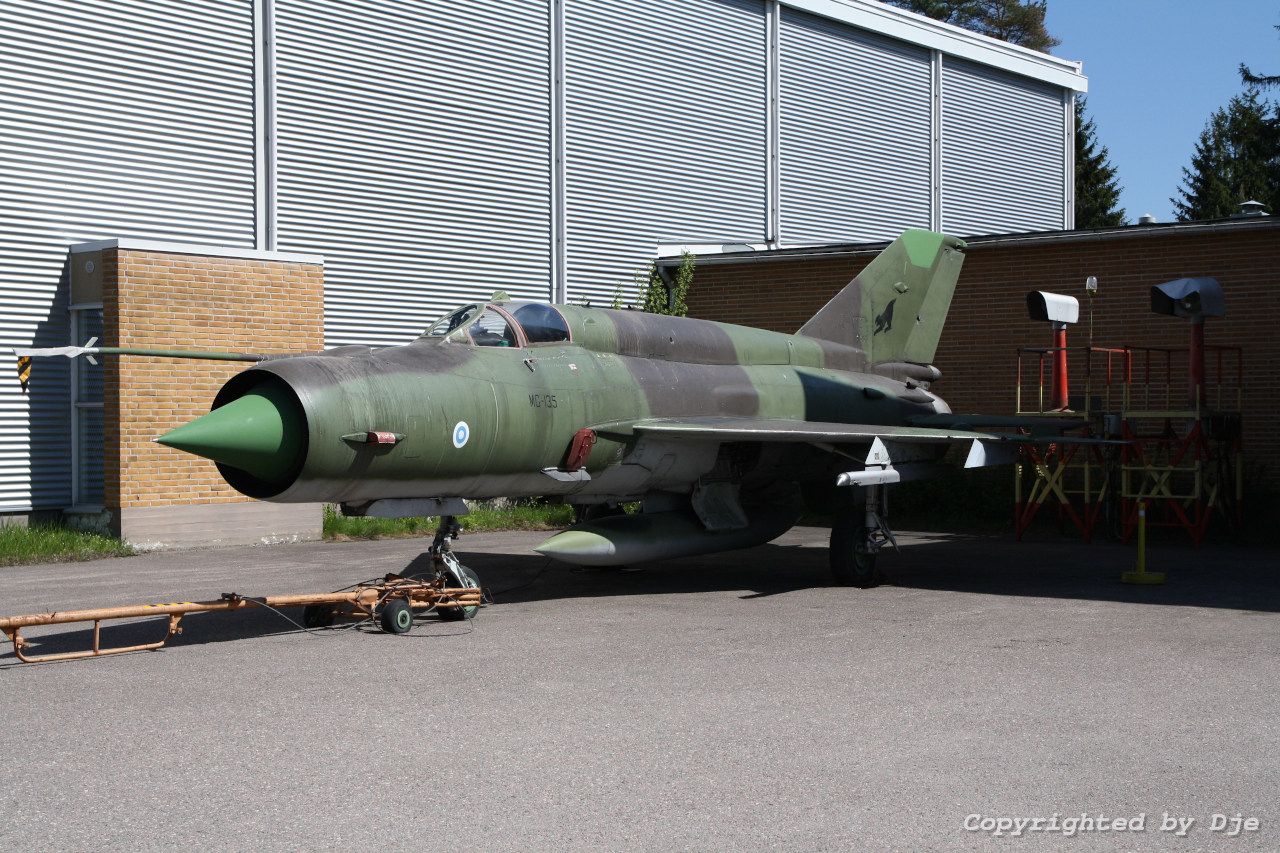

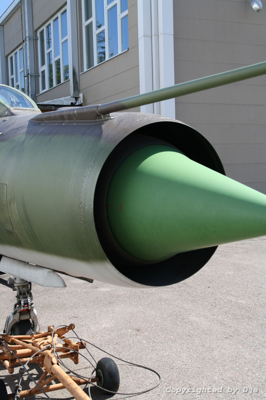

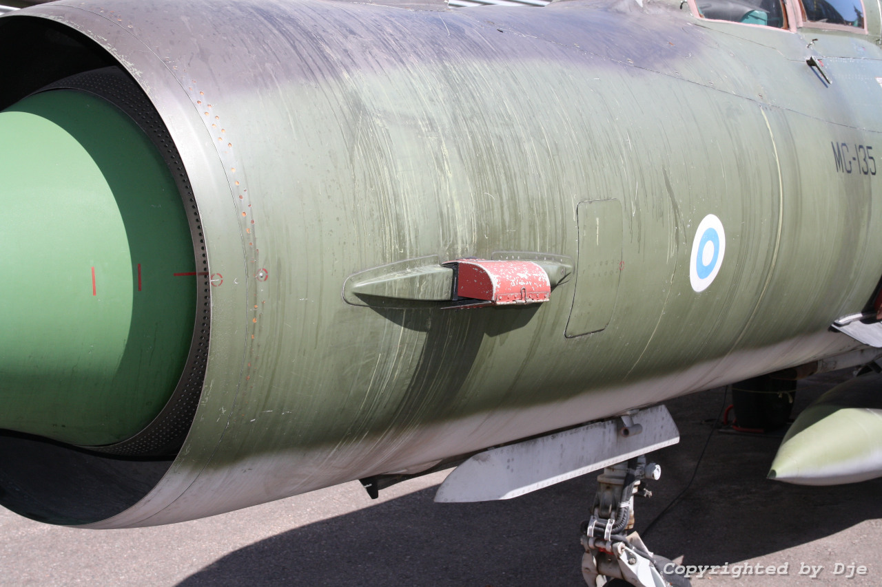

dje
Messages : 61
Enregistré le : jeu. 10 févr. 2022 20:52
Message par dje »
Beau travail de details :x
j'ai justement acheté ce même kit avec la modif à un membre du forum il y a quelques jours, (à faire quand j'aurais un autres niveau)
en comparant, bah je dirais qu'aucun des 2 n'est pile poil correct, de base bien trop droit et même si en "vrai" la modif cws est bien moins arrondi qu'il ne semble sur les photos c'est pas encore ça, c'est vraiment un bord "tranchant"
un peu de ref perso de perso :mrgreen:
Messages : 6520
dje a écrit : mar. 22 févr. 2022 14:45 en comparant, bah je dirais qu'aucun des 2 n'est pile poil correct, de base bien trop droit et même si en "vrai" la modif cws est bien moins arrondi qu'il ne semble sur les photos c'est pas encore ça, c'est vraiment un bord "tranchant"
Je l'ai pas mal affiné par linterieur.
Sans savoir en pluss, c'était plutot pour gommer le creux de moulage.

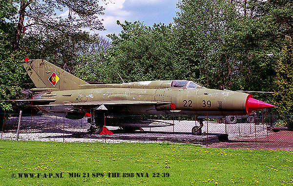

aurelien wolff
Messages : 2418
Message par aurelien wolff »
je suis, ayant prévu de prendre le PFM d'ak interactive pour un what if mixant le marques DDR/lufwaffe inspiré de cette avion (et aussi car j'ai vu un de la DDR de près plusieurs fois à hatten)
la source a pas mal de photos de mig 21 de la DDR http://www.f-a-p.nl/sites/mig_div/ger21.htm
Je me demande si il y a pas moyen de faire les corrections sur les pièces du kit de base
