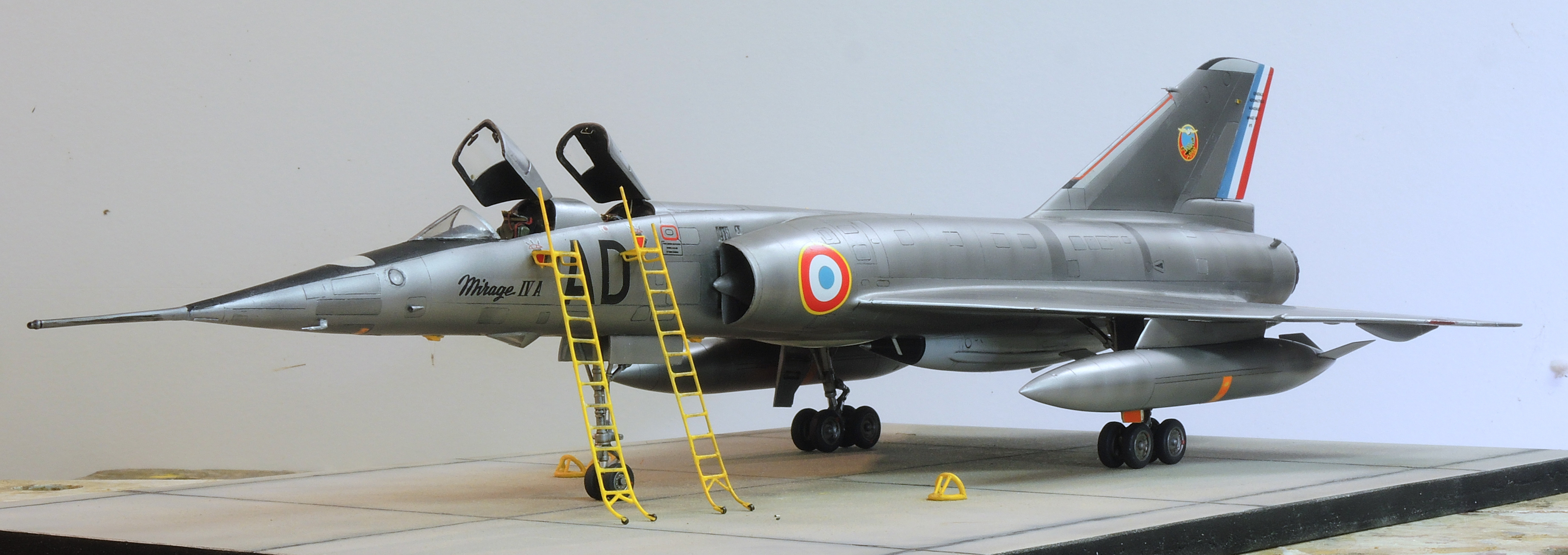

MCEMCH, ton Mirage IVA a une finition extraordinaire dans ces différentes teintes d'alu
Bien vu, tu as remarqué que la voûte pour la bombe AN22 était occultée et logiquement c'est donc pour l'emport de l'ASMP. Mais ce sera un Mirage IVP, P pour photo ! J'avais ces deux planches sous la main et j'ai donc opté pour le "C'est fini". J'avais d'ailleurs donné un indice en début de post (ce Mirage IVP n'aura aucune charge sous les ailes) Ceci dit, ton document servira à une autre occasionKslmn a écrit : ven. 18 mars 2022 11:36 SI ce mirage IV est armé d'ASMP, le voici mais l'emport est prévu pour le Rafale.
