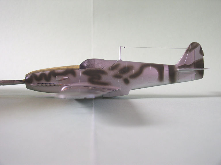

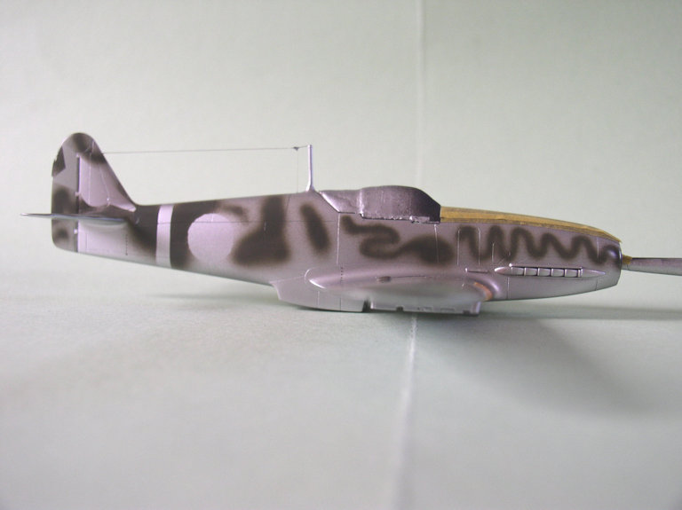

Quelle pugnacité ! Je m'y étais pris un peu différemment pour le mien au 1/72° :
Kawasaki Ki.61-Id (17 Sentaï)-02.jpg (50.45 Kio) Vu 524 fois
Kawasaki Ki.61-Id (17 Sentaï)-03.jpg (54.12 Kio) Vu 524 fois
Kawasaki Ki.61-Id (17 Sentaï)-04.jpg (71.6 Kio) Vu 524 fois
Bon, en même temps, c'était la première fois que je tentais un tel camo...
Bonne suite

C'est peut être juste une histoire de pression de l'aero et de dilution de ta peinture .....
Moi j'aurais fait ça avec une pression de 0,8 max et avec une peinture diluée à 70% pour pouvoir travailler le plus prés possible de l'aile, en faisant des essais avant sur un bout de papier
Re: [HASEGAWA 1/48] Ki-27/44/61
Question de dilution, certainement (je mets environ 10 goutte de Gunze pour 1ml de diluant Tam'). Pour la pression, entre 0,5 et 0,7 ne serait pas mal. Pour la buse, le mien a été fait avec une 0,3 sur un Aztec (de toute façon, il n'y a pas plus petit pour cette aérographe).

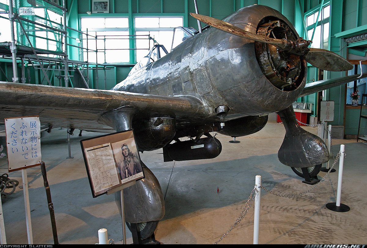

Excellent ! La position est classiquement en point ventral sous fuselage (je vais essayer de te retrouver une photo).
Attention toutefois à la couleur de la bombe :grise pour IJN mais noire pour celles de l'armée (mais tu le
sais déjà...) :wink:
Bien à toi.
Messages : 18064
@ntoine a écrit : dim. 3 avr. 2022 20:03 Pas du tout classique pour le Ki-27 qui emporte ses réservoirs supp' sous les ailes à la manière de CFT.
Je pense que l'emport central était le résultat d'un bricolage terrain.
Et puis je la peindrais en noir si je veux!
Comment on fait si l'armée à choucrouté un stock de bombes de la Marine???
Oui mais là , on parle de la "bombinette" pas des réservoirs supp'. Tu penses aussi que je sais que les réservoirs sup' sont sous les ailes n'est ce pas ! :wink: :mrgreen:

As tu lu le livre référence de Ryuji Nagatsuka "J'étais un Kamikaze" ?... Il parle de son avion un Ki-27 qui emporta avec lui lors de son attaque suicide avortée une bombe de 250kgs toute noire...
Enfin tu crois sincèrement que l'on peut lancer un Ki-27 sans charge explosive dans une mission Kamikaze ?...
