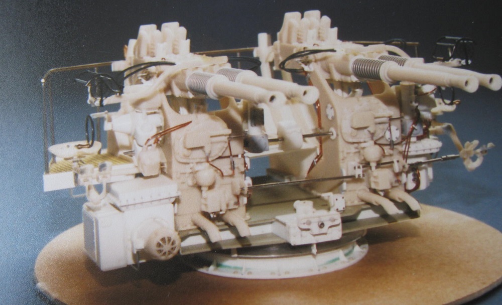

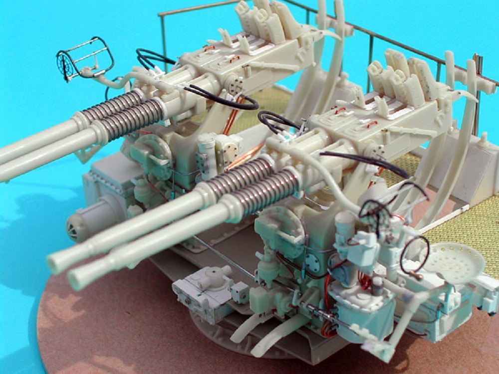

Bonjour, il a, au moins, quinze ans, j'avais fait ça:
C'était pour un projet à deux d'un diorama d'une partie de porte-avions US.
Le canon, prêt à être peint, a été donné au collègue qui a laissé tombé l'affaire......mais gardé celui-ci.....

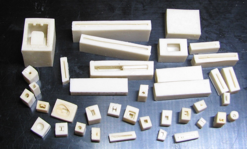

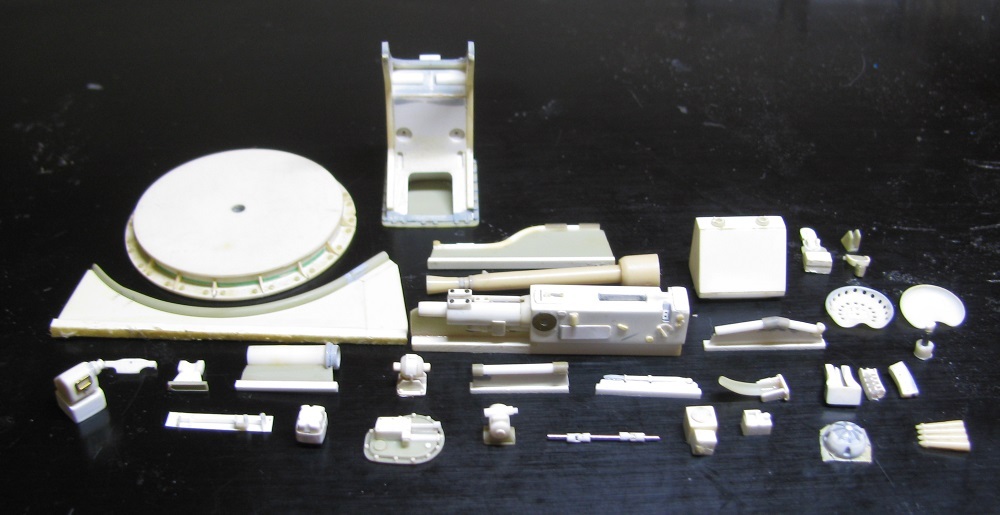

Aujourd'hui, il me reste :
Quelques pièces d'origine, car j'avais eu la bonne idée pour toutes les pièces qui étaient au moins en deux
exemplaires de faire des moules:
Certains vont devoir être "identifiés"...

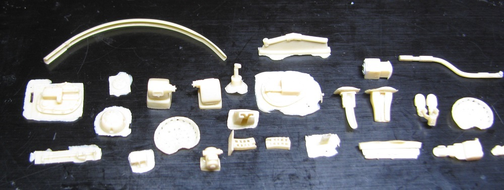

Et des tirages, plus ou moins bons, à voir et à plus, mais en mode mollo,
car il y a du moulage et du scratch en prévision.

Quelques moules prévus, pour remplacer certains qui ont vécus et pour des pièces nouvelles.
Rien de plus chiant, pour moi, de faire deux ou quatre fois, la même pièce, comme la demie roue dentée
qui m'a pris des heures. La partie dentée est coupée au trusquin dans le cabochon d'un starter de néon.
Et pour faire les coffrages, la méthode Griffin depuis des années : du carton fin.
