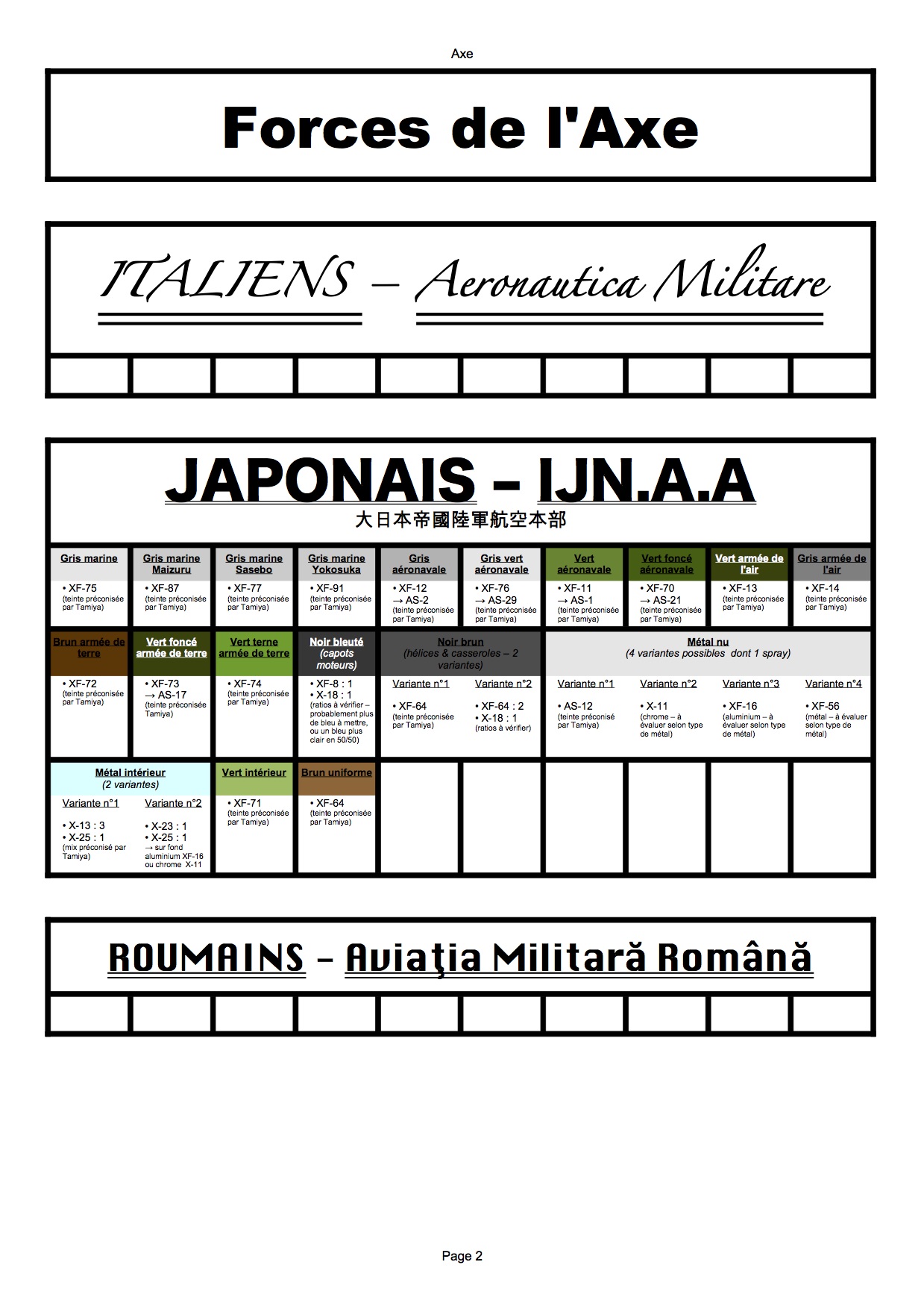

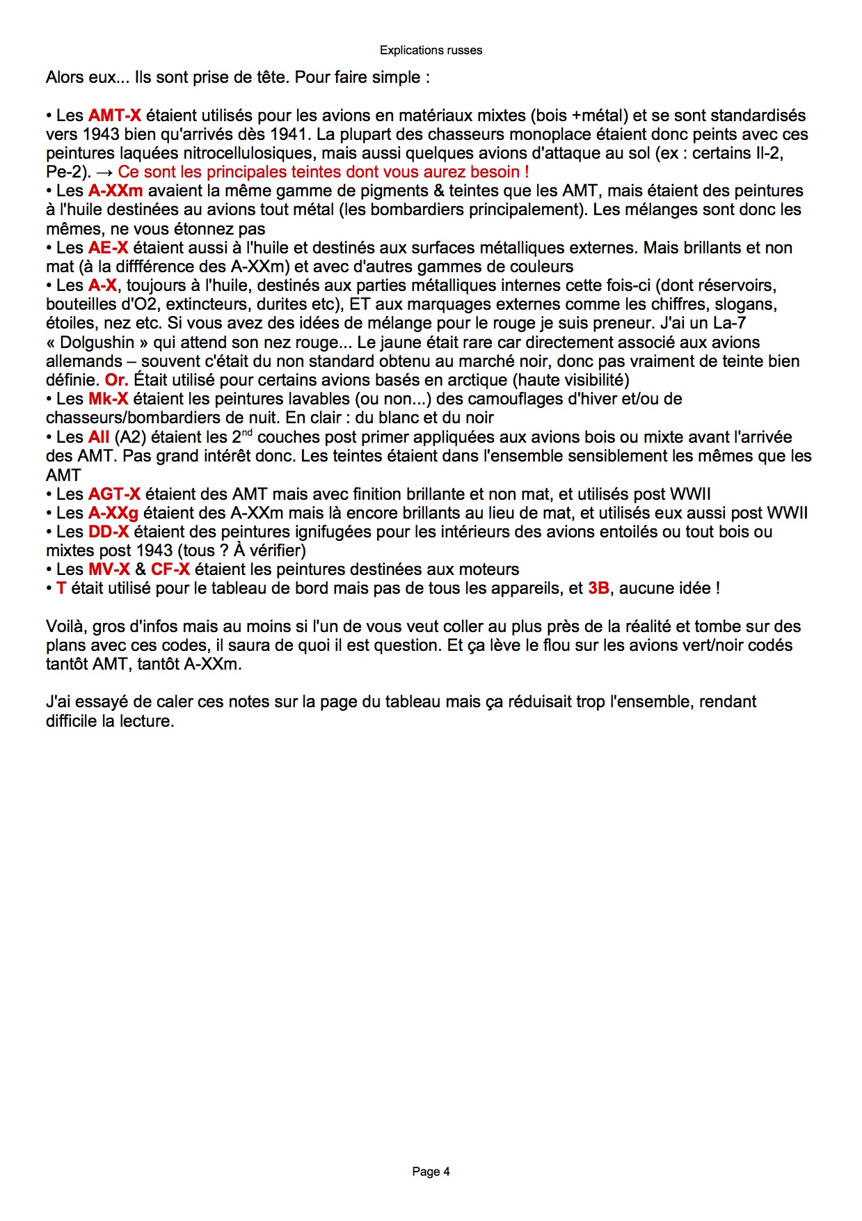

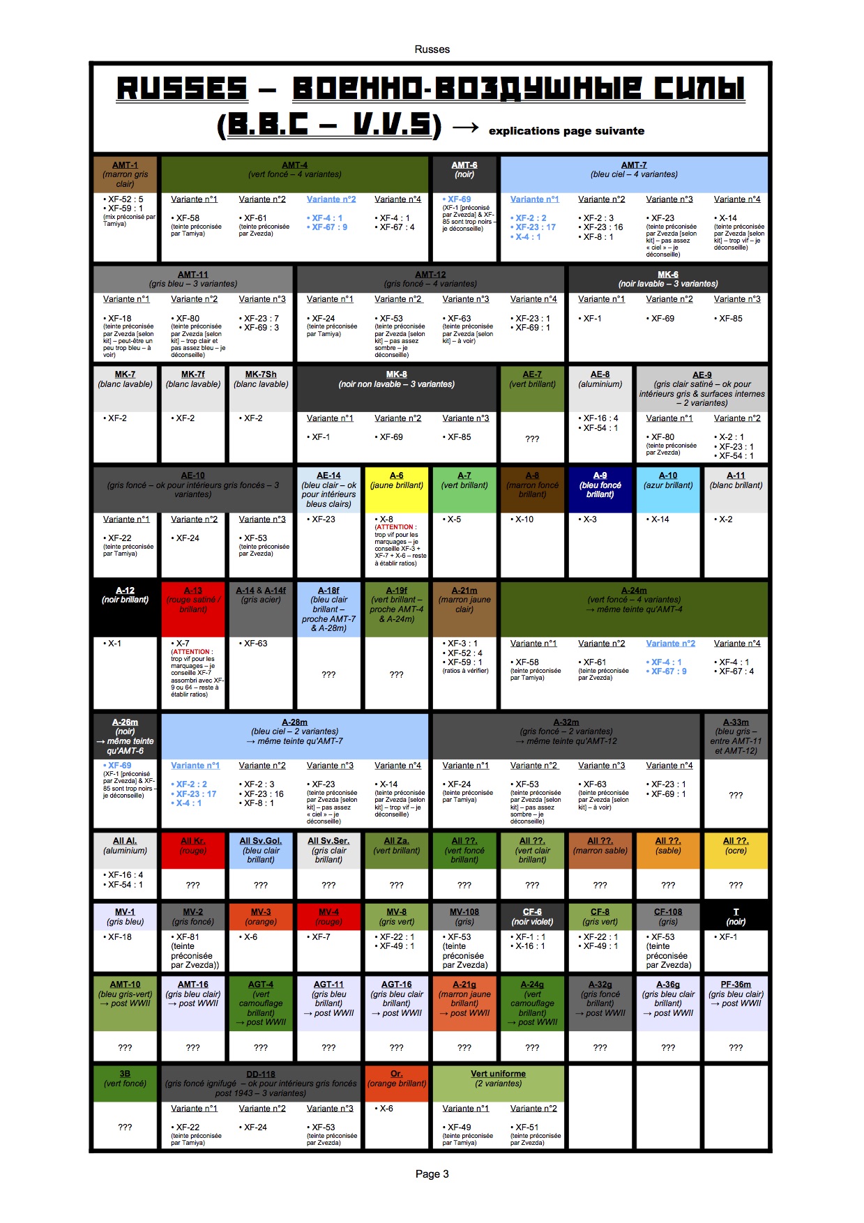

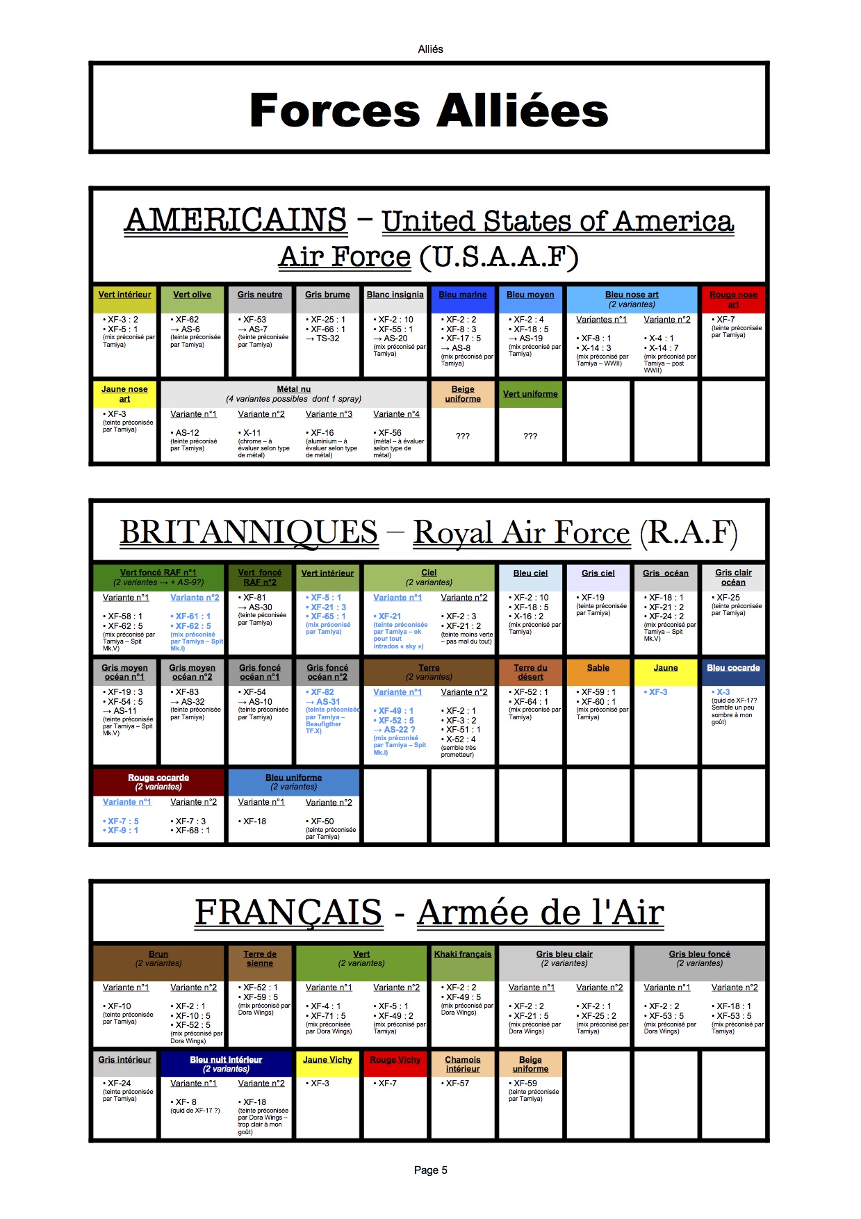

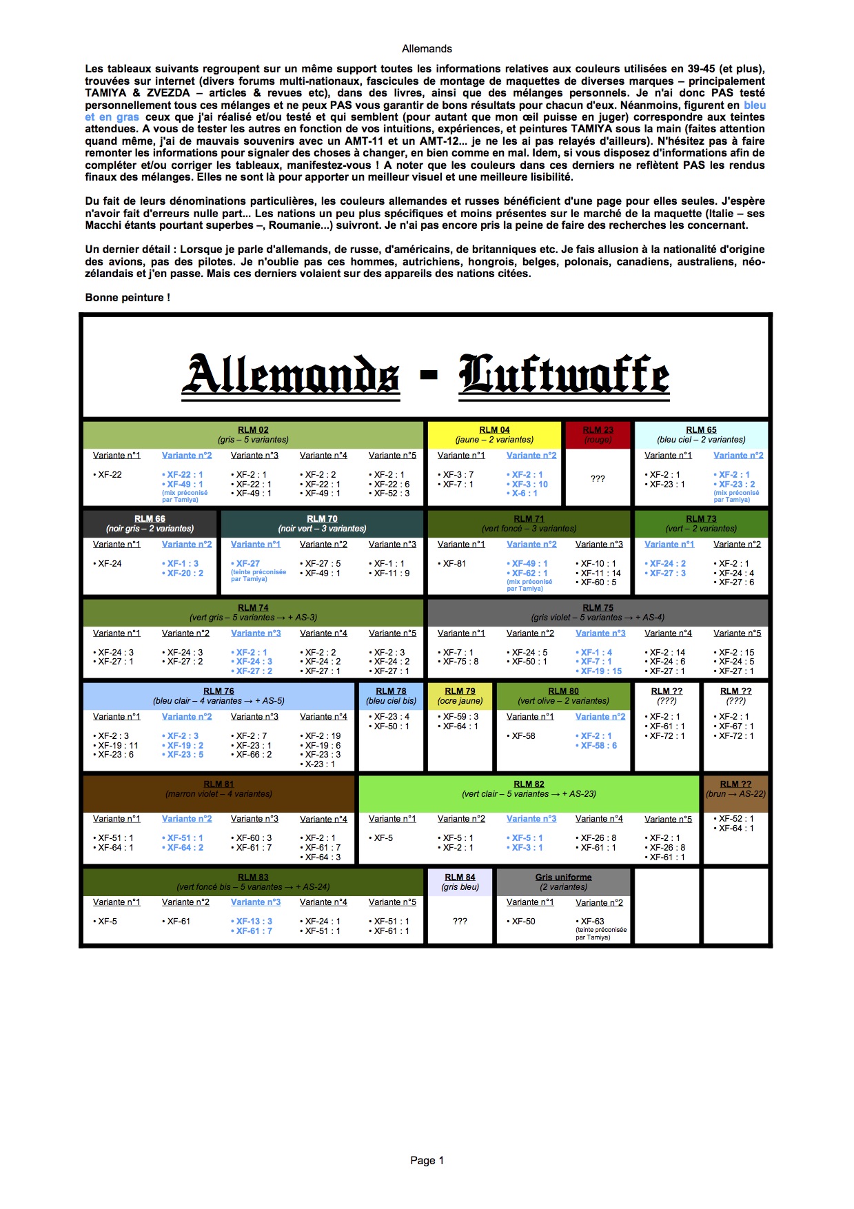

Voilà qui aidera certainement du monde (sujet en Anglais pour aider nos amis hors hexagone à tomber sur ce post avec les mots-clés).
5. Tableau Mixes - Alliés.jpg (480.79 Kio) Vu 1818 fois
4. Tableau Mixes - Explications russes.jpg (577.18 Kio) Vu 1818 fois
3. Tableau Mixes - Russes.jpg (519.12 Kio) Vu 1818 fois
2. Tableau Mixes - Axe.jpg (348.54 Kio) Vu 1818 fois
1. Tableau Mixes - Allemands.jpg (578.68 Kio) Vu 1818 fois
