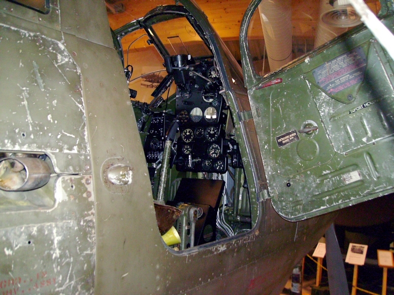

wuger91
Messages : 3489
Localisation : 92 - Antony
Re: P39Q Eduard 1/48
Message par wuger91 »
Une photo de l'intérieur
Pas d'IG sur le P-39 :)

wuger91
Messages : 3489
Le siège est OD
Le reste une version très foncée de lG spéciale de chez Bell

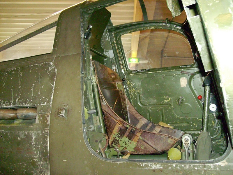

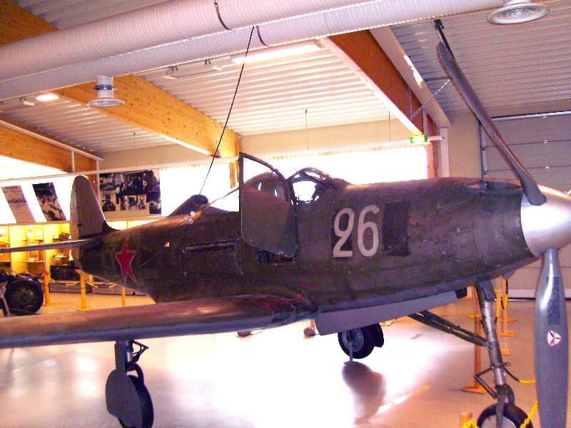

Théo
Messages : 14216
seeth.pan a écrit : ven. 15 juil. 2022 13:42 euh... français? :frime1:
eh ben, non, Russe
va voir tes courriels :alcool1:
pour l interieur, Gretsch avait fait un topo là dessus,
le vert interieur est une peinture de chez Bell, on en voit des reste sur le siege, qui etait peint de cette couleur egalement
photos perso de 2010, qui m ont coutées un divorce; mais quand on aime :D
l appareil est est composé de 2 epaves, un fuselage et des ailes assemblés, sans restauration, un etat de conservation remarquable

theo
Messages : 4878
Message par theo »
Merci Patrick !!
Sur la dernière on voit bien la différence entre l'OD et l'IG!
Ca charge je vais regarder ça merci encore !
