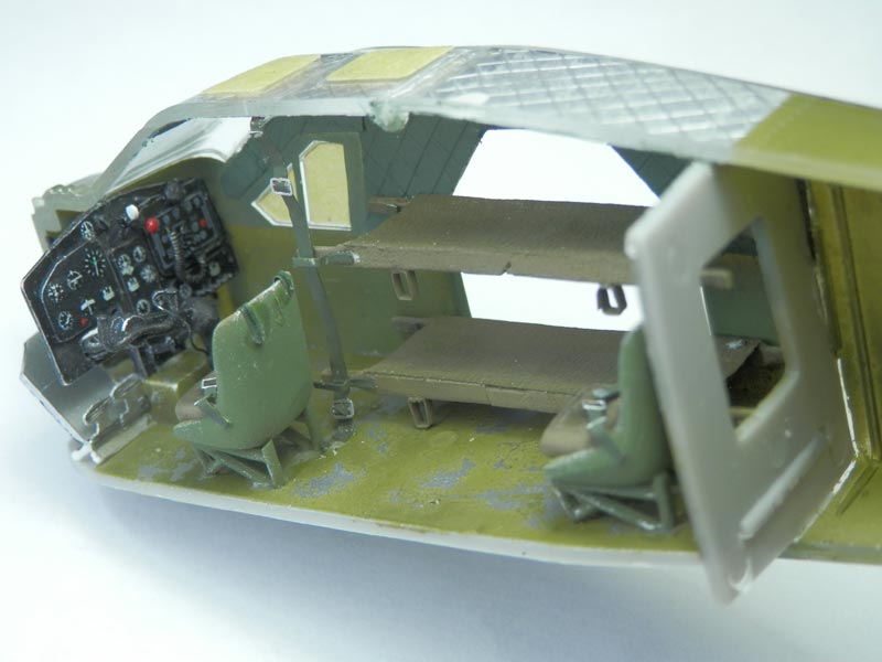

Voici comment j'avais traité l'intérieur. Sur la base de quelle documentation ? A vrai dire je ne sais plus trop, mais pas mal de monde avait participé à ce post et il me semble que c'est le regretté Lionel VAILLANT qui m'avait fourni l'essentiel.
EDIT : quelqu'un a déjà trouvé une photo de ce Beaver marron ?
Bonjour Renaud
Merci beaucoup pour cette photo :merci: :merci: mais j'ai deja passé une couche de gris à l'interieur

Pour l'intérieur, j'avais opté pour un gris moyen tirant légèrement sur le brun/violet mais uniquement sur les parties capitonnées, le bas des portières restant alu, le tableau de bord gris clair, comme le plancher et les sièges, mais c'était une interprétation tout à fait subjective. L'option interior green, choisie par Alain, est tout à fait plausible, vu que les appareils venaient de l'USAF. Les photos que l'on peut trouver n'aident pas beaucoup, on ne voit jamais grand chose de l'intérieur (que ce soit pour des appareils américains, et encore moins pour les français), sauf pour les très nombreux Beaver civils, mais là c'est une autre histoire !
Attention : toutes les excroissances sur le dessus du fuselage, sur la cabine et derrière celle-ci doivent être supprimées, elles correspondent à des Beaver anglais. Il y a une antenne en forme de V sur un mât, une espèce de radôme noir, visible sur la photo du Beaver que j'ai représenté, mais qui n'est pas présent sur tous les appareils, et d'autres antennes, pas toujours placées au même endroit.
