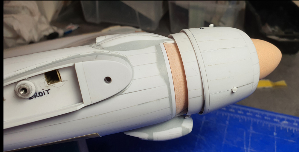

Après avoir réalisé les moteurs (ou le peu qu’on en verra), j’ai cherché la solution pour fixer les capotages desdits Bristol (SNECMA) « Hercules ». La solution que j’ai adoptée est de percer les capots pour y introduire un rond Evergreen qui vient se prendre sur les cylindres des moteurs. Je ne voyais pas comment les fixer autrement. Ce sont les petits picots qui dépassent sur la photo et qui seront arasés à la fin.
Sur la partie basse du moteur, ce sont les radiateurs d’huile à la forme tarabiscotée et dont le congé de raccordement est très évolutif. J’ai utilisé une nouvelle fois le « SINTOFER pierre » avec une grande facilité d’emploi, de temps de séchage et de ponçage. Je ne saurais le recommander pour le gros œuvre !

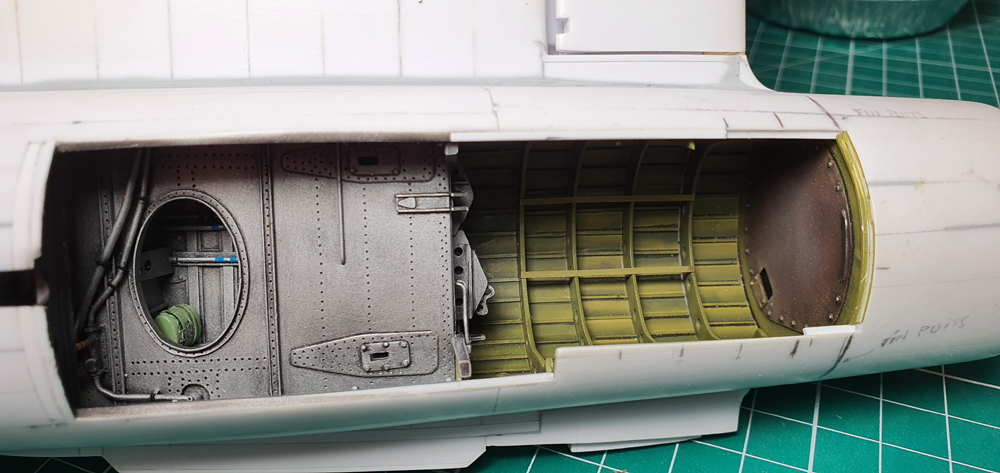

Puis je suis passé aux puits de train. J’ai dû pas mal réfléchir avant de trouver la solution qui me satisfasse pour une partie qui restera, malgré tout, assez cachée des regards, sauf à utiliser un petit miroir…

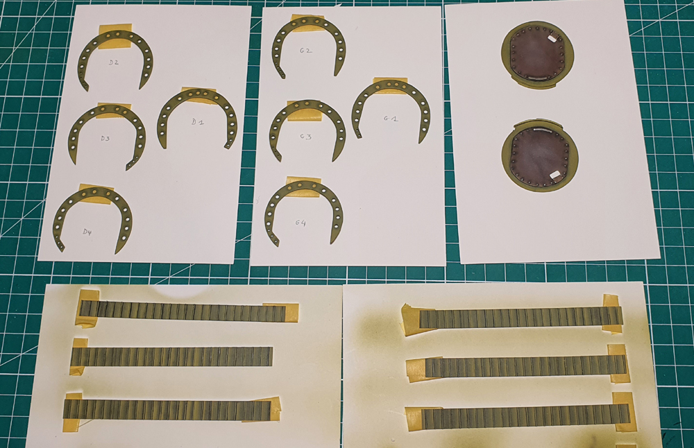

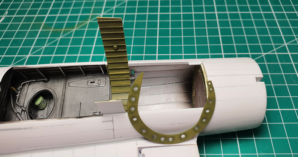

Après avoir fabriqué les pièces (cadres et lisses) j’ai découpé le tout en tranches et je l’ai introduit pièce par pièce en me servant de la souplesse du plastique. Une sorte de « technique du Hamburger multicouches. Disons que sans être parfait, je m’en contenterai.
Ceci étant, je n’en ai pas encore terminé avec cette partie : il me manquera encore les trappes de train, les échappements du moteur (28 si je compte bien) et de reprendre l’arrière des capots moteur qui méritent une « revoyure ».

la partie moteur avec les capots tenus par des tiges qui se fixent elles-mêmes sur les cylindres du moteur. En dessous, un peu caché, le radiateur d'huile au ventre bien rebondi.
les diverses pièces qui constituent le puits de train: Les cadres et les lisses fixées sur de la carte plastique de 0,25 à la Tamiya verte avant peinture puis découpe en tranches.
La technique que je décrivais plus haut: les cadres sont introduits en biais puis mis en place légèrement en force contre les parois. Entre deux cadres on intercale une rangée de lisses.
... et enfin le travail terminé. J'ai mis quelques points de colle par sécurité, mais les ajustements font que l'ensemble pourrait simplement tenir en compression. Comme il y a encore du ponçage à prevoir, je n'ai pas encore placé les quelques détails internes qui manquent et qui ne manqueraient pas de se transformer en piège à poussière ou en partie fragiles qu'il faudrait recommencer.
