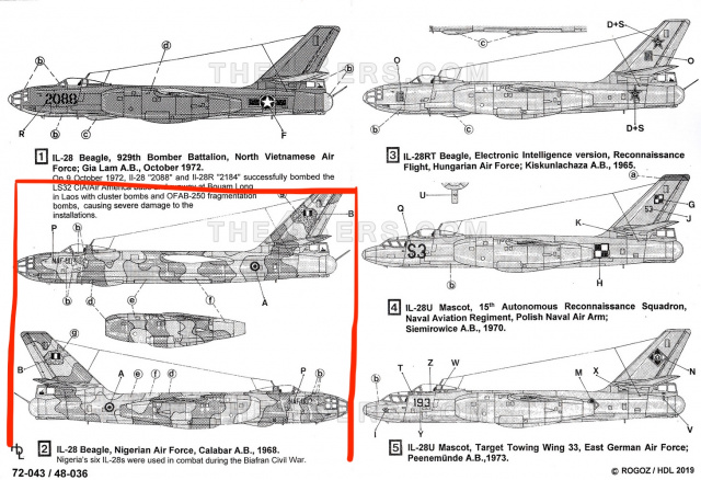

- Sinon je dispose de la planche de décalcomanies HDL48-036 donnant 2 IL-28 U, un IL-28RT, un IL-28 vietnamien et un nigérian immatriculé NAF-802. Je n'ai pas trouvé de photographie de ce dernier avion. Par contre j'en ai trouvé un camouflé 2 tons vert olive et marron. Pour l'instant c'est celui ci qui tient la corde.

Je suppose que c'est cette planche que tu possèdes :
Pour le code couleur - que j'ai pas - c'est soit :
Soit :

Merci Diego pour toutes ces précisions. Des photos que tu as postées je n'avais trouvé que 2 : la 3ème et la 4ème.
Il semblerait que 2ème photo corresponde au profil donné dans la revue polonaise Pod Lupa. Maintenant l'immatriculation donnée est NAF-158 ce qui vient en contradiction avec tes explications. En plus impossible de voir une immatriculation sur cette photo, une chose sûre pas NAF-802. Enfin les couleurs données sont en gros pistache - chocolat. C'est très seyant mais ça ne ressemble pas aux rares photos.
Bref l'interprétation que je fais est un vert olive avec un vert kaki foncé. Pour le vert olive j'ai utilisé une teinte Citadel (base death world forest) et pour le vert kaki je vais utiliser la teinte Xtracrylix XA1811 russian tank green même si elle me semble pas assez foncée.
A+. JC

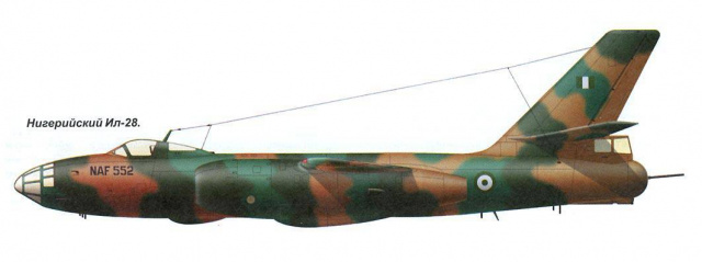

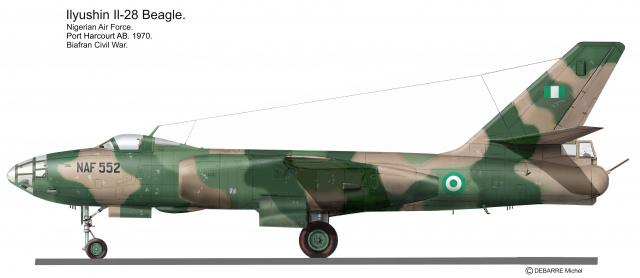

En fait, les deux dernières photos montrent le même appareil, peint en vert olive et un vert-marron foncé sale...( un vert-khaki foncé semble être une très bonne idée et le résultat sera surement époustouflant :x :shock: )
NAF-154: Le code mentionné dans "Il-28 Pod Lupa" est le fait de purement recopier des dessins parus dans le magazine tchèque "Letectvi & Kosmonautika", publiés pour la première fois au début des années 1980s, et basés notamment sur la photo n°4 et avec un code "aléatoire" appliqué par l'artiste à l'époque, faute de mieux...
Depuis, les profils avec les codes NAF-154 et NAF-552 sont simpement "copiés-collés" sans vergogne...
(Et je sais de quoi je parle, étant l'auteur du profil original du NAF 552...ainsi, je peux dire qu' à l'époque de sa création, je me suis aussi planté avec le code et ce n'est seulement que quelques années plus tard que ,ayant été en contact avec deux experts de la matière, j'ai réussi à obtenir une liste "officielle" des aéronefs de la NAF avec leur codes ce qui m'a permis,finalement, d' inclure le code correct sur la planche HDL 48-036)
Je pense que l'appareil de la photo N° 2 pourrait être codé NAF-801 ( aparemment, au moins les deux premiers deux Il-28 auraient été offerts par l' Egypte - d' ou leur camouflages) l'appareil vert-olive & vert marron foncé pourrait donc avoir un code entre 803 et 806...peut être vraiment le 803....l'appareil alu, badigeonné en noir duquel je n'ai pas réussi à trouver de photos en ligne, serait une acquisition postérieure, d' ou son camouflage "pouacre"....malheureusement son code semble avoir été aussi couvert par la peinture noire...
Un survivant tout alu, aparemment le NAF-805, a été exposé au musée de Umuahia, au Nigéria...
Mais il y aurait aussi une autre version tout a fait plausible si on regarde les différents schémas des MiG-17 de la NAF:
Les deux premiers Il-28 "Egyptiens", portant des camouflages similaires,recurent des codes sous la cabine afin de pouvoir être identifiés par leurs équipages.
Les appareils suivants, ayant des schémas complètement differents, ne recurent aucun code...en fait sur les photos de l'appareil vert et khaki on ne voit aucun code, et l'appareil alu et noir n'en a pas non plus ( ou bien son code a été recouvert de peinture noire, ce qui es possible aussi ).
Modifié en dernier par Diego le mer. 23 nov. 2022 13:55, modifié 1 fois.
