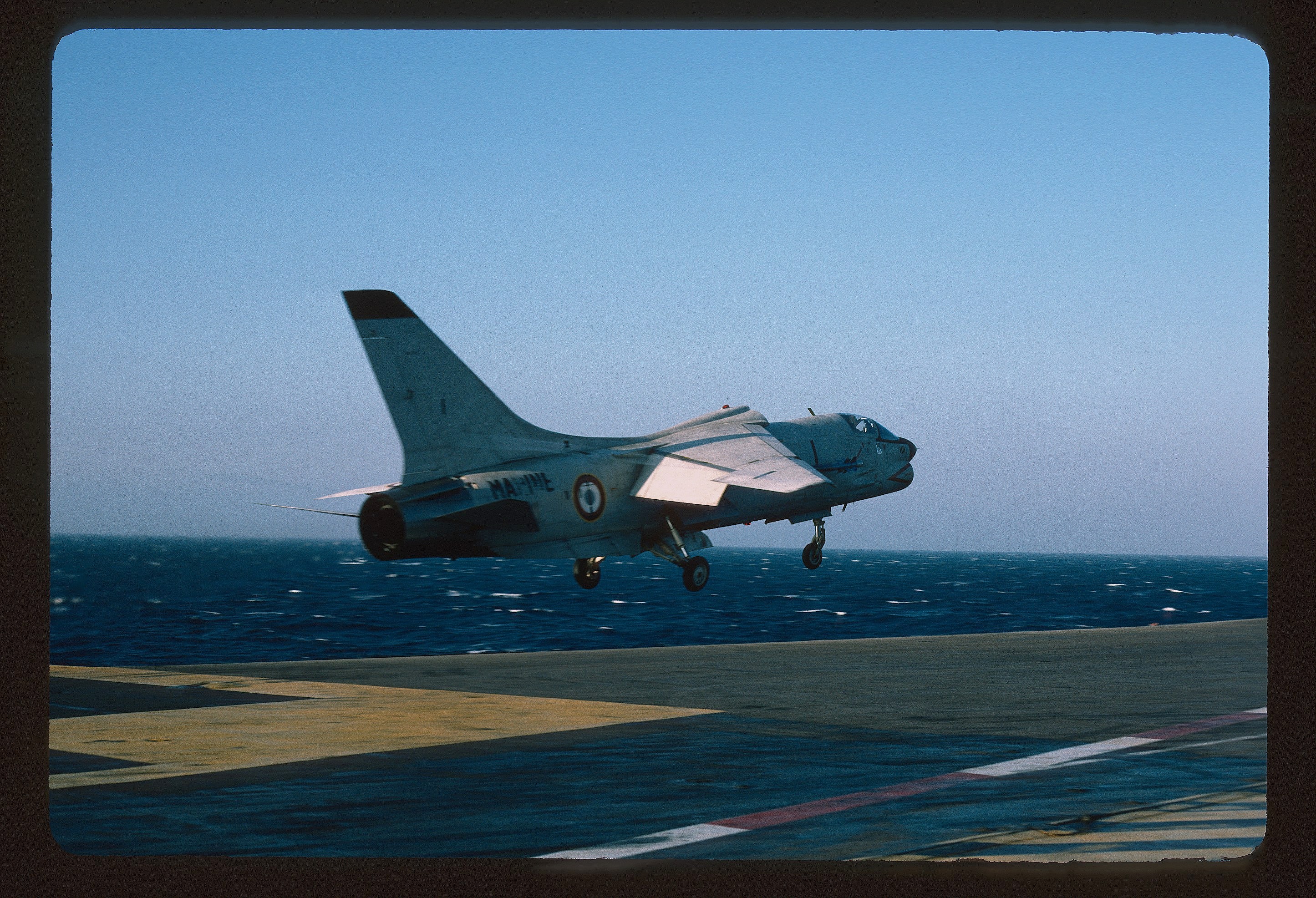

Une fort belle maquette que ce modèle Academy, j'en ai monté plusieurs.
Une diapo du n°1 que j'avais prise sur le Foch en 1986 je crois :

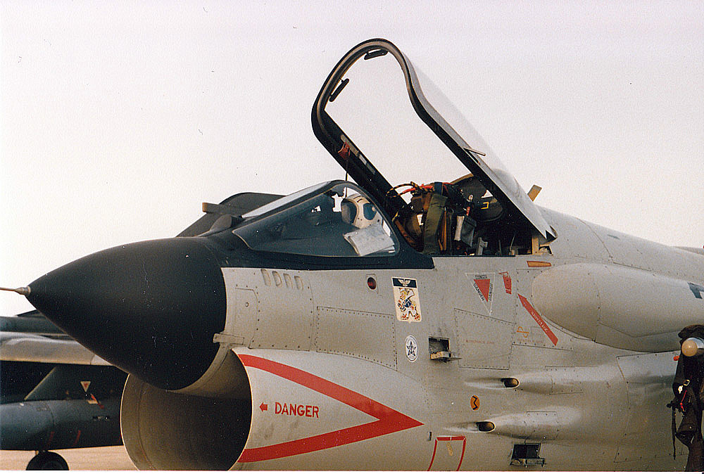

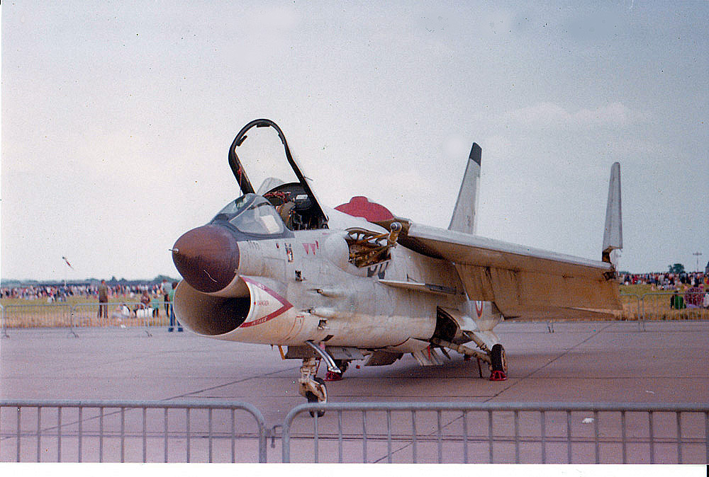

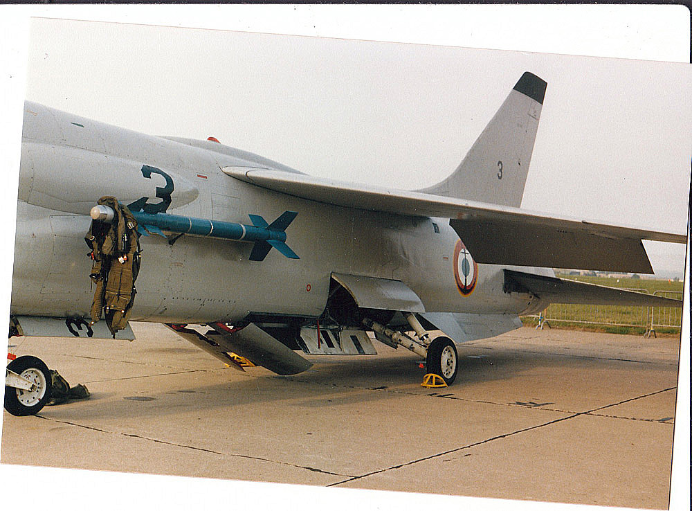

Bonjour Pierre Yves,
Quelques photos argentiques qui datent du début des années 80 à Metz-Frescaty. Pas terribles, mais néanmoins quelques détails.
J'aurais aimé qu'il soit au 48e ton Crouze :wink:

Merci pour tes photos Alain.
J’aime bien la mae west du pilote qui pendouille sur le missile d’exercice.
