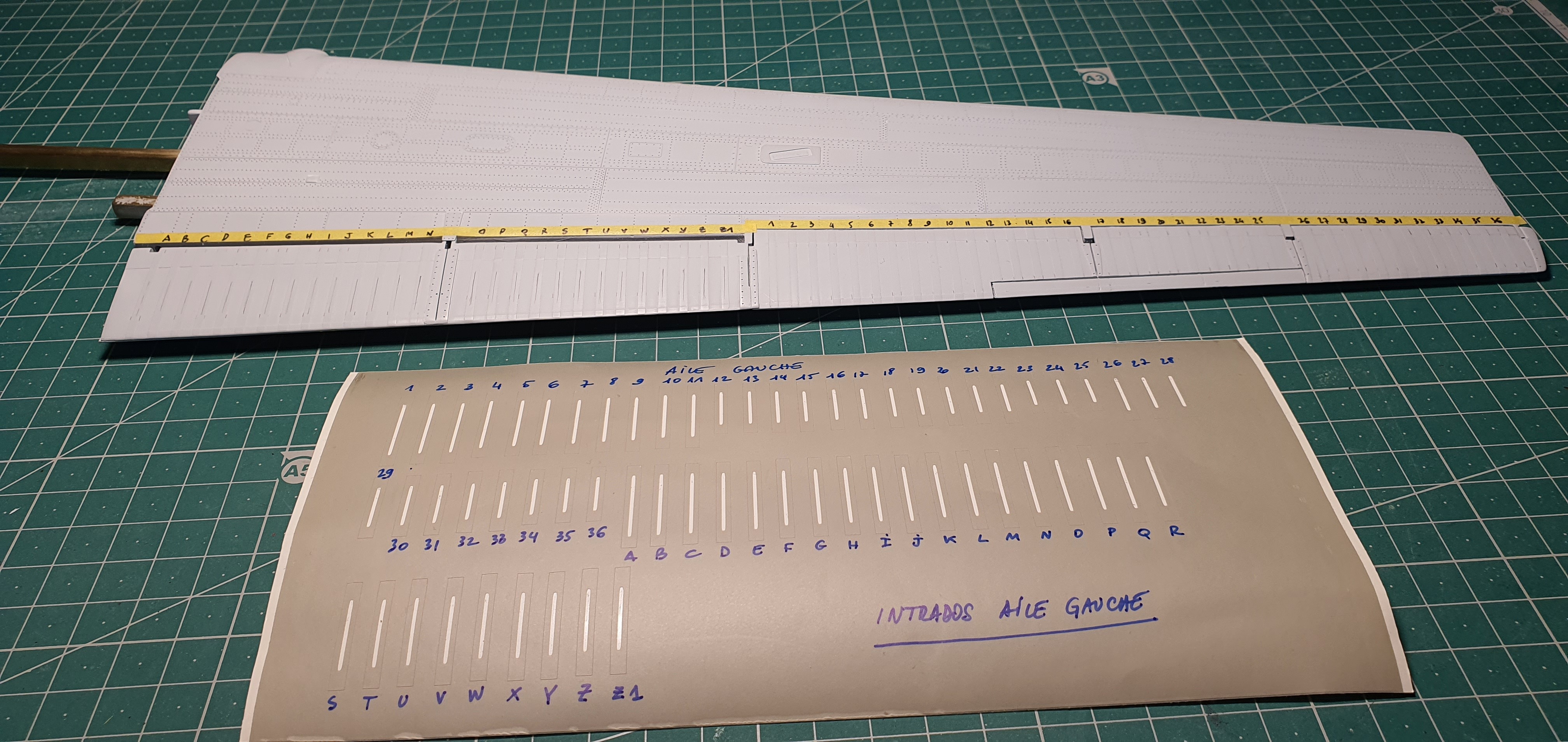

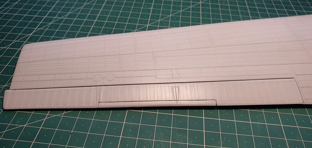

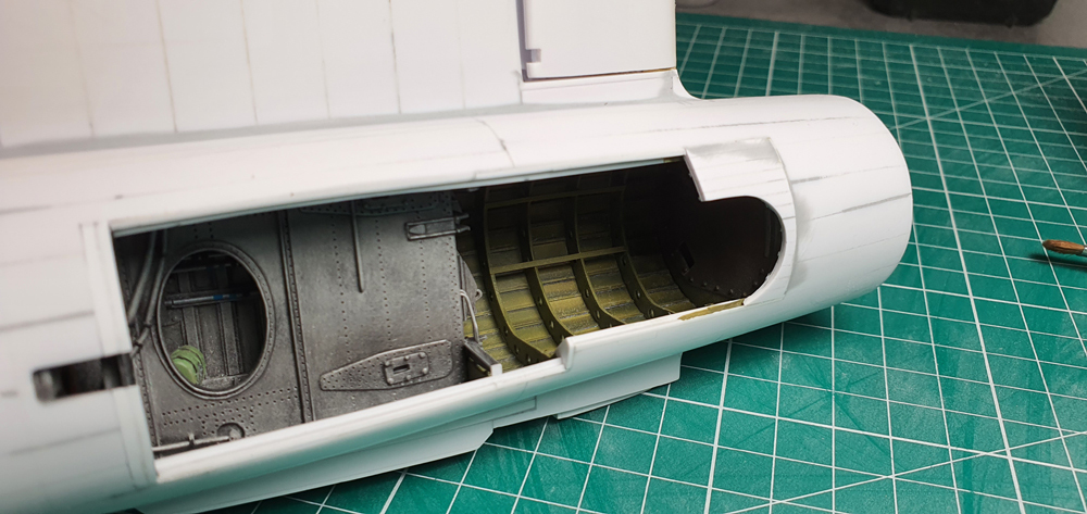

Bonsoir les collègues,
Pas mal de temps entre deux publications mais un travail continu sur la maquette. Je peux vous dire que lorsque vous vous attaquez à un mètre d’envergure, tous les ennuis sont multipliés. Et je ne parle pas seulement des troutrous faits un par un…
Bon, ne nous plaignons pas et même si les plumes ne sont pas encore terminées, je ne résiste pas au plaisir de partager avec vous.
Que faut-il retenir ? la difficulté de la jonction aile/ caisson central. Sur la photo ci-dessous, le raccord me satisfait et encore la vis de rapprochement qui traverse l’aile n’est pas serrée. Lorsqu’elle l’est, franchement, on ne voit plus rien. 1er objectif atteint !
La seconde difficulté concerne les gouvernes qui sont entoilées sur cet avion. Pour simuler l’effet, j’ai utilisé l’apprêt de carrossier à l’aérographe en jouant sur diverses couches constitutives de l’entoilage. Le « lardage », c’est-à-dire la surépaisseur est découpée à la « silhouette » en reportant sur chaque bande la dimension correspondante. Vous comprendrez mieux en regardant les photos.
Allez encore un peu de boulot sur cette partie (ça commence à faire depuis août !) et on pourra passer au caisson central.
A très bientôt !
masquage à la bande Tamiya avant le passage de l'apprêt simulant les bandes d'entoilage
le résultat après démasquage
les diverses dimensions sont repérées sur l'aile puis découpées à la silhouette
le résultat final après les diverses étapes décrites ci-dessus.

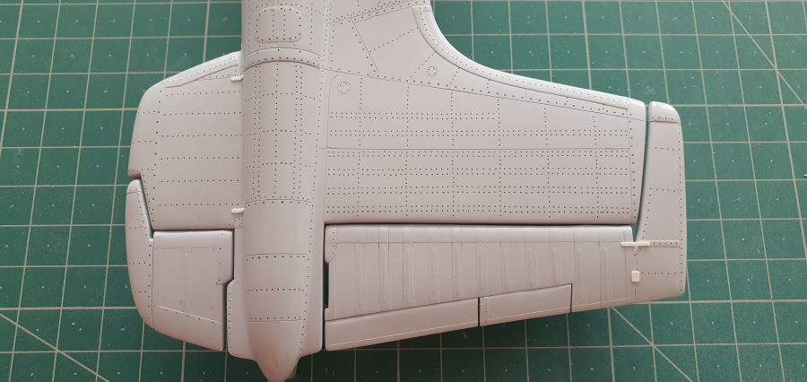

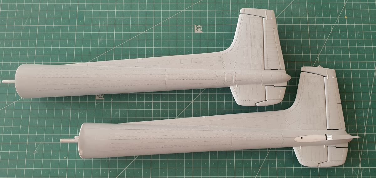

Les poutres du Noratlas et les gouvernes (dont la profondeur) sont pratiquement achevées.
Il ne manque que quelques détails comme les biellettes des guignols et autres petites pièces à ne réaliser qu’à la fin, eu égard aux risques de les casser à chaque manipulation, et il en reste encore des manipulations…
Avec ce petit post je voulais continuer à apporter mon expérience sur un point : comment rendre les effets de surépaisseurs de tôles ou de l’entoilage. En effet, je rappelle que toutes les gouvernes de l’appareil sont en toile et non en tôle.
La technique mise en œuvre pour les ailes (voir ci-dessous) s’est perfectionnée, en tout cas pour moi depuis le départ du modèle et je parviens à faire quelques effets supplémentaires.
Les matériaux sont connus, mais je les rappelle : enduit cellulosique et masquage. Prière d’ajouter la patience car le masquage est une très longue opération. L’usage de la silhouette est tout aussi important pour réussir à reproduire « n » fois le même masque qui recevra une bonne couche d’enduit passé à l’aéro suffisamment dilué pour pouvoir le pschitter, mais avec assez de matière pour créer l’épaisseur.
A noter que les poutres du véritable appareil sont rivetées les unes sur les autres dont j’ai pas mal joué sur cette même technique pour rendre l’effet de cette construction pour le moins rustique.
Voici donc deux photos :
Une vue générale des poutres avec les éternels trous-trous du « rivetage » et une autre qui correspond à la gouverne de direction sur laquelle trois ou quatre niveaux d’épaisseur cohabitent.
Evidemment le gros plan fait apparaître mille poussières disgracieuses qu’il faudra prendre le soin d’enlever avant peinture définitive
Bonne continuation à tous sur vos modèles et merci pour votre aimable attention quant à mes élucubrations chronophages.
Manu GATO
