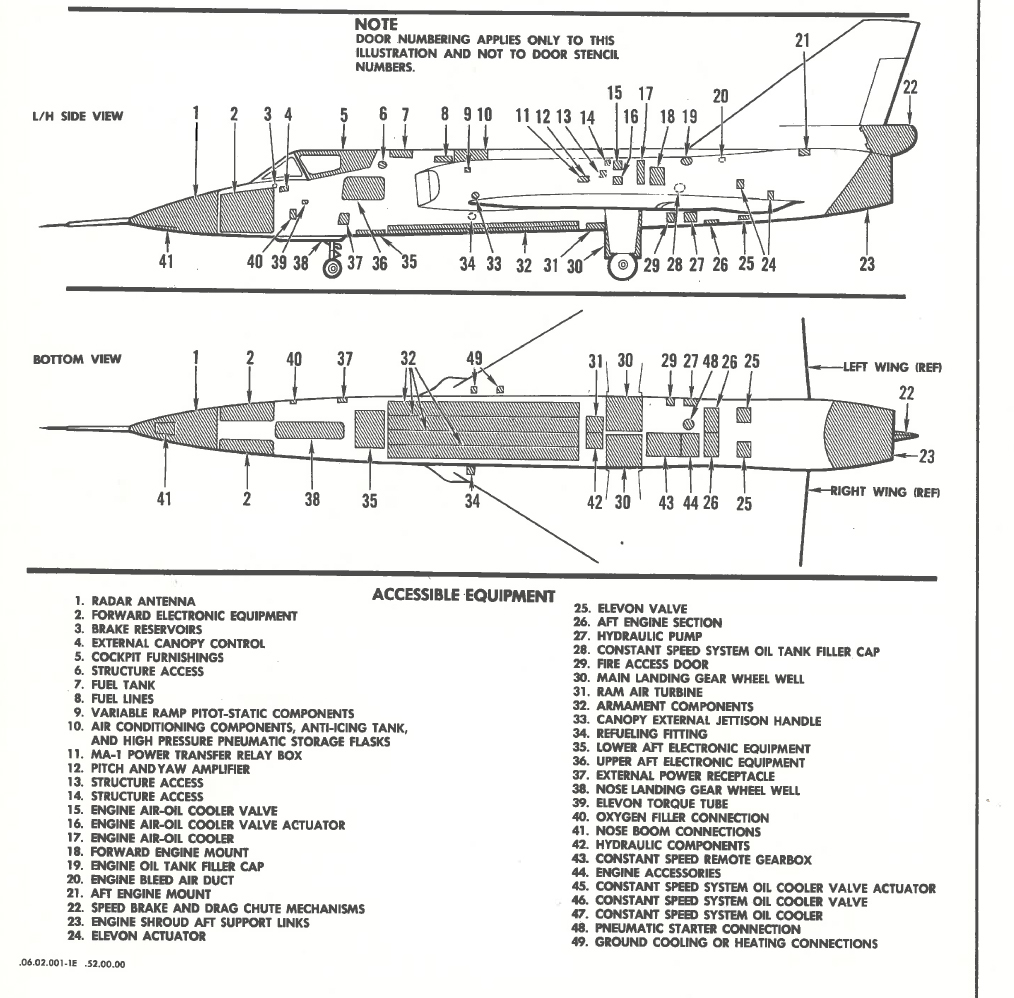

J'ai remarqué que les intrados n'étaient pas identiques à quelques détails prés
Notamment et seulement à gauche il y'a deux panneaux avec petits volets circulaires mobiles, visibles sur F-106B et QF-106A, donc logiquement sur F-106A aussi je suppose?
Les plans du Détail&Scale ne les comportent même pas :roll:
Messages : 11878
Re: F-106A Delta Dart MONOGRAM
Ces deux interfaces identiques sont les ports de connection du système d’air conditionné auxiliaire utilisé au sol pour le compartiment avionique (à l’avant) et pour la soute missiles (à l’arrière).
Équipement standard sur tout F-106. Côté gauche uniquement.

En complément du post de Arrowhead, je me permets de rajouter un extrait d'une doc technique de l'oiseau:

hello
Merci The Arrowhead et Fafa :alcool1:
Je viens de finir de graver ces 2 connexions
j'ai même poussé le vice en tentant d'en représenter un légèrement entrebâillé comme sur la photo :doctor:
je vous montrerai bientôt...
