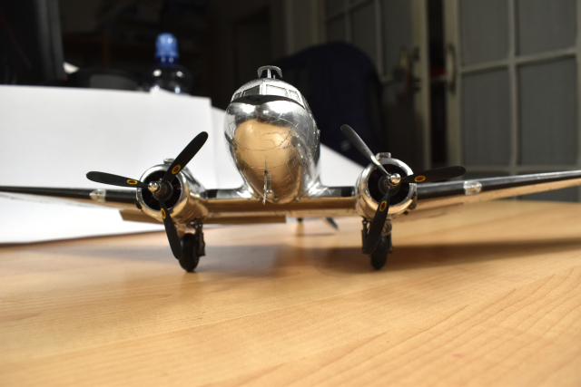

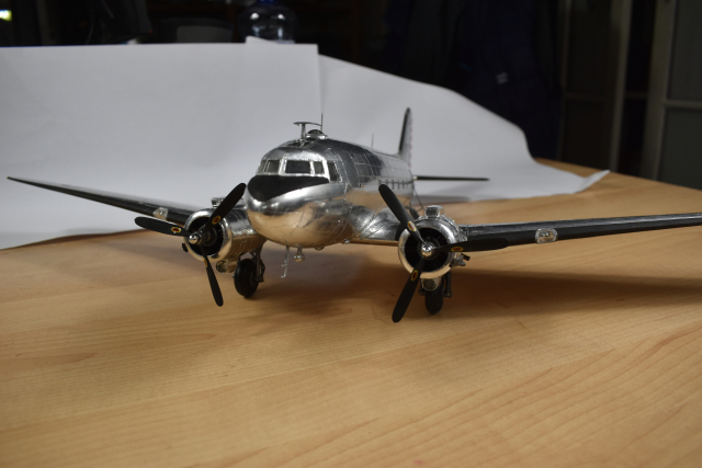

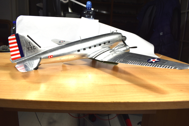

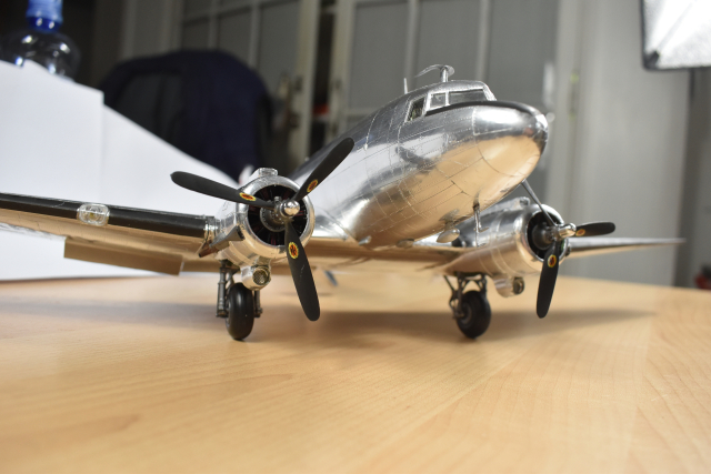

Bonsoir et merci pour les commentaires!

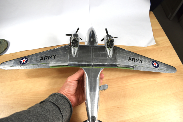

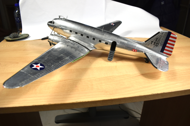

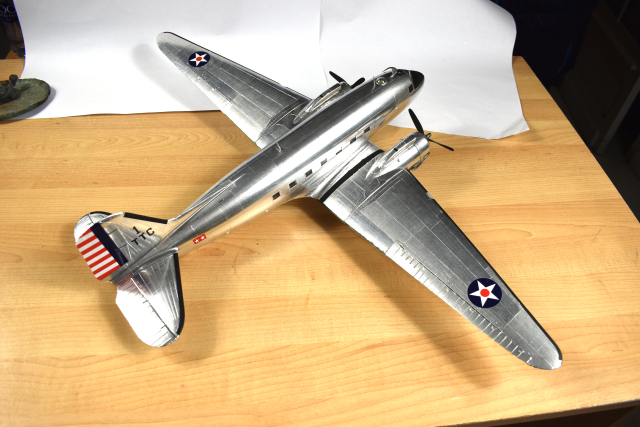

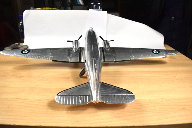

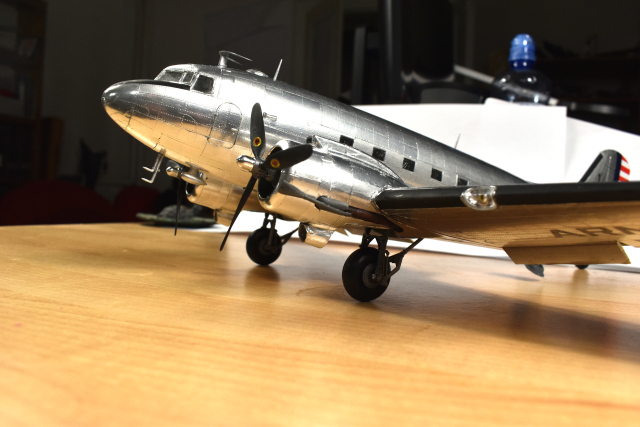

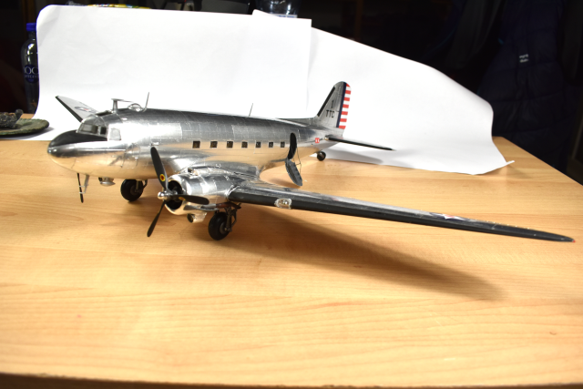

C'est vrai qu'on ne voit pas souvent ce genre de montage, et maintenant je sais pourquoi.... :D Je me suis bien amusé mais ça prend du temps et c'est un autre apprentissage. Je ne vous montre pas les détails, les jointures, les petits morceaux arrachés et remplacés par de petits patchs, les angles qui rebiquent et s'effritent à la longue... Le prochain sera un peu mieux, promis, des recouvrements dans les angles, plus de travail des courbes, etc, etc...
Par rapport aux décalcomanies, autre retour d'expérience: j'ai utilisé sur la dérive du DACO strong et ce n'était pas super (même après 3 passages). Grosse tension du dessin mais pas de fondu dans les formes (les rivets par exemple). Pour toutes les autres décalcomanies, j'ai utilisé du Micro Set de chez Microscale, bien arrosé avant la pose et laissé séché à l'air libre: super accrochage, respect des formes. Et pas besoin de mettre du Micro Sol par dessus.
Les photos du finish:
L'appareil prend de la place et fera l'objet d'un futur diorama (peut-être, si j'ai le temps, la motivation, etc....). Mais ce genre de collage en jette vraiment beaucoup.
Merci d'avoir suivi ce montage et à bientôt!
