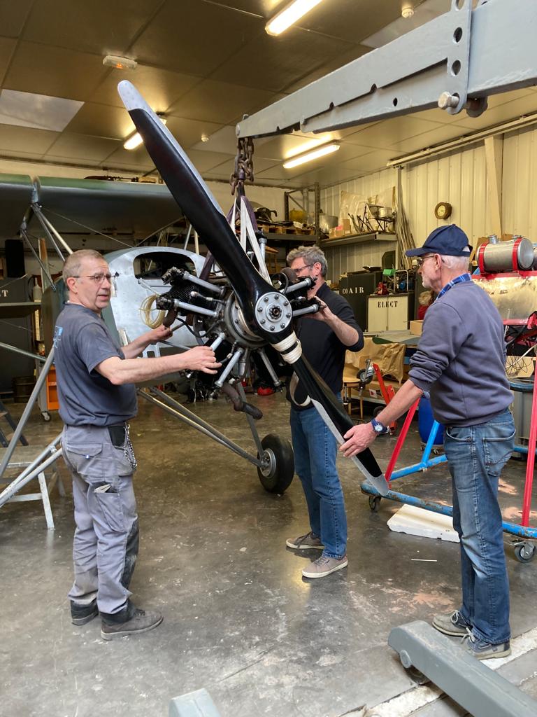

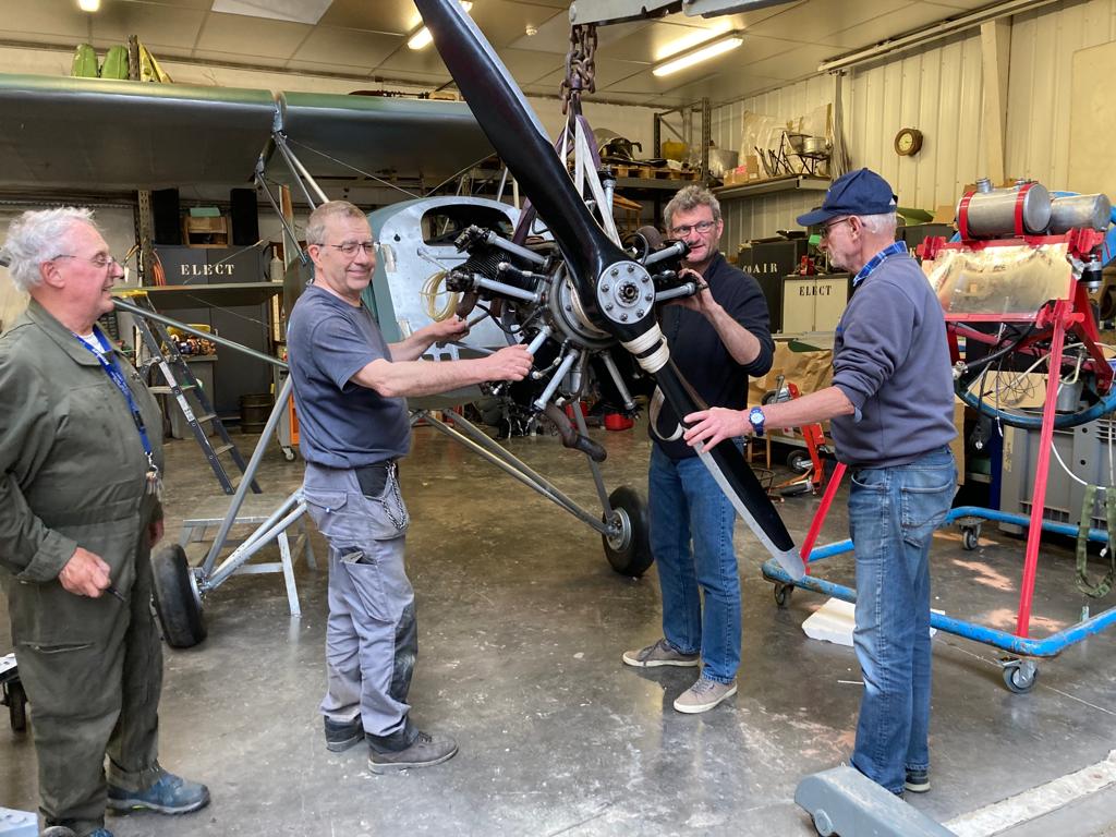

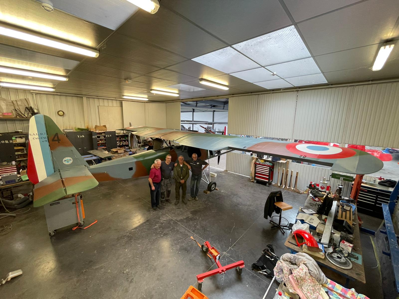

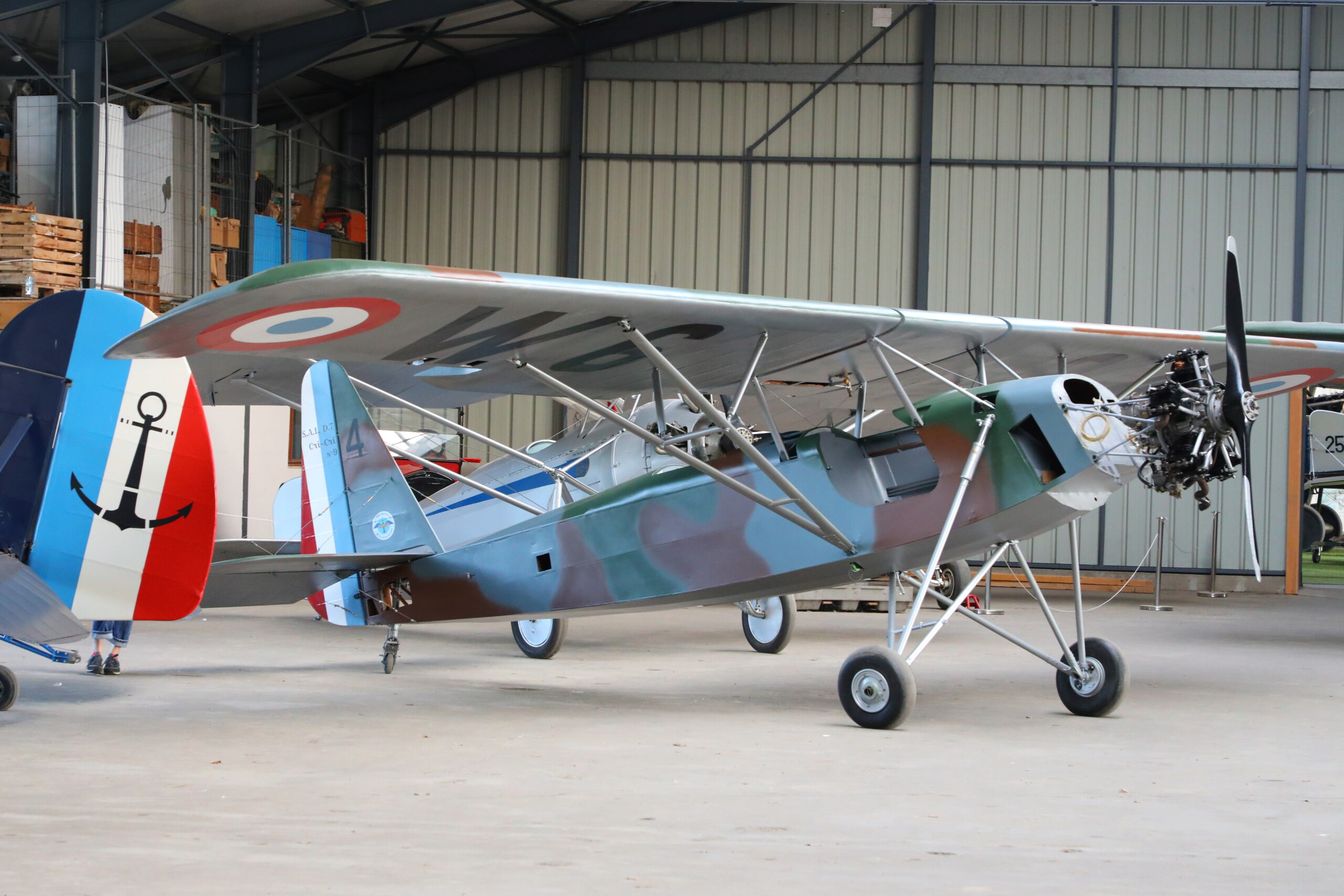

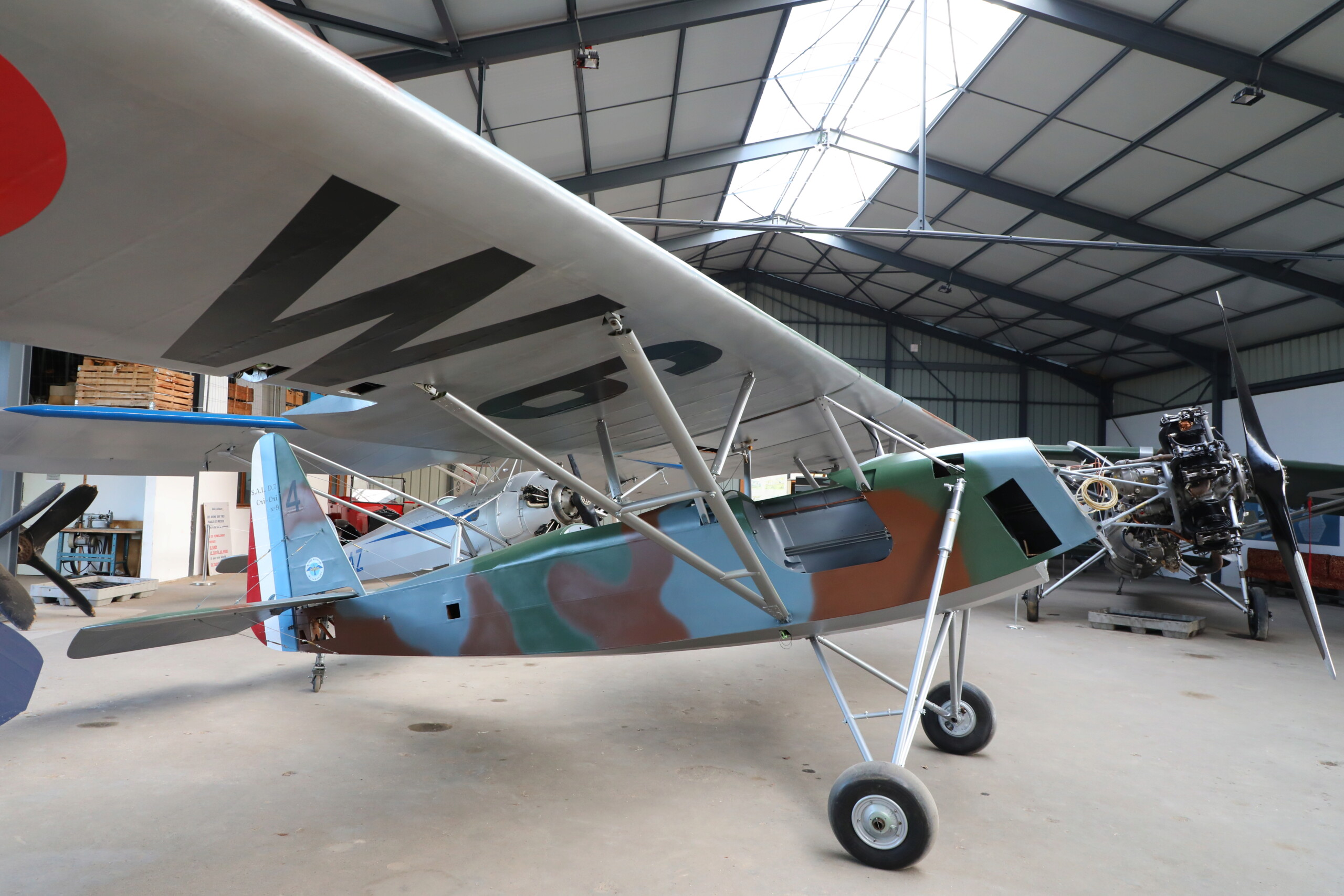

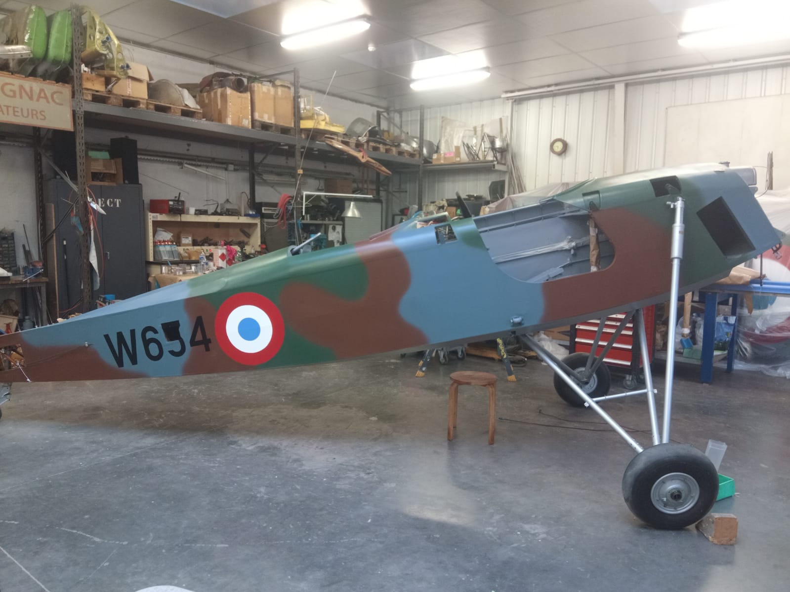

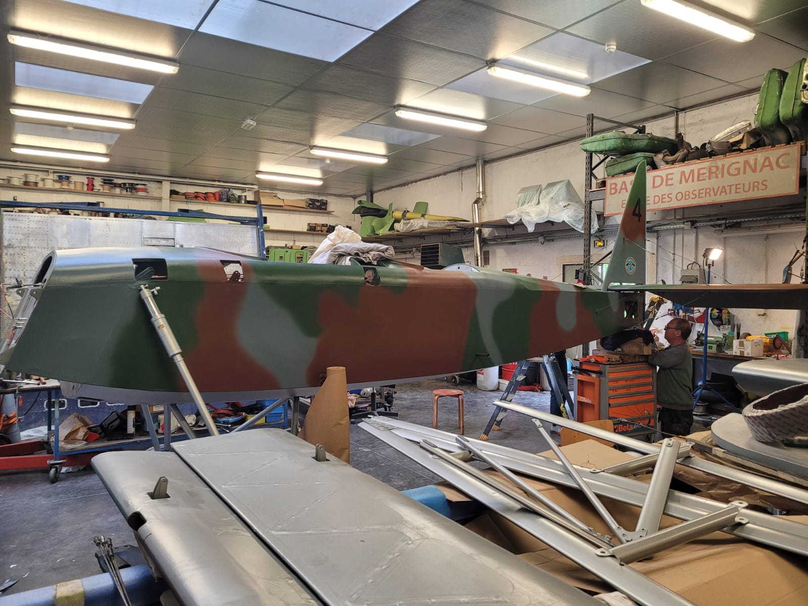

L'association "Les Casque de cuir" à laquelle je participe est en train d'en restaurer un. Il sera présenté en statique lors de la fête aérienne de la Ferté Alais.

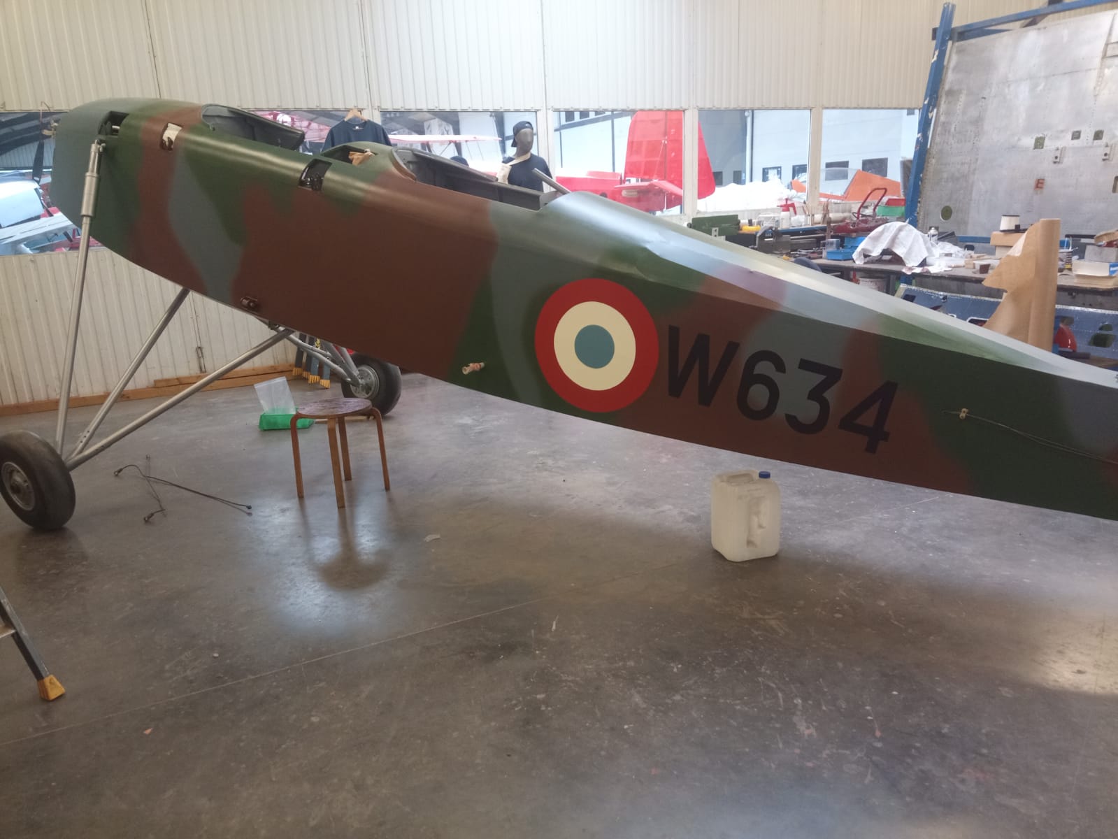

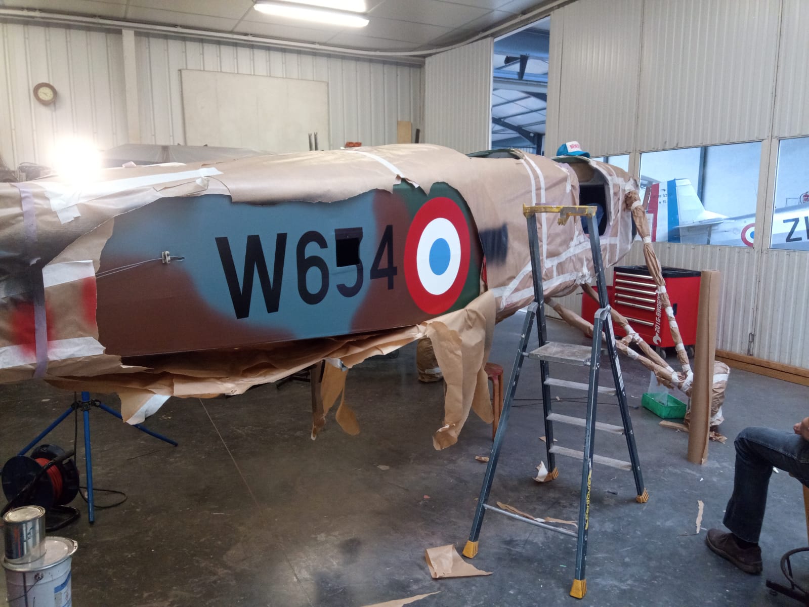

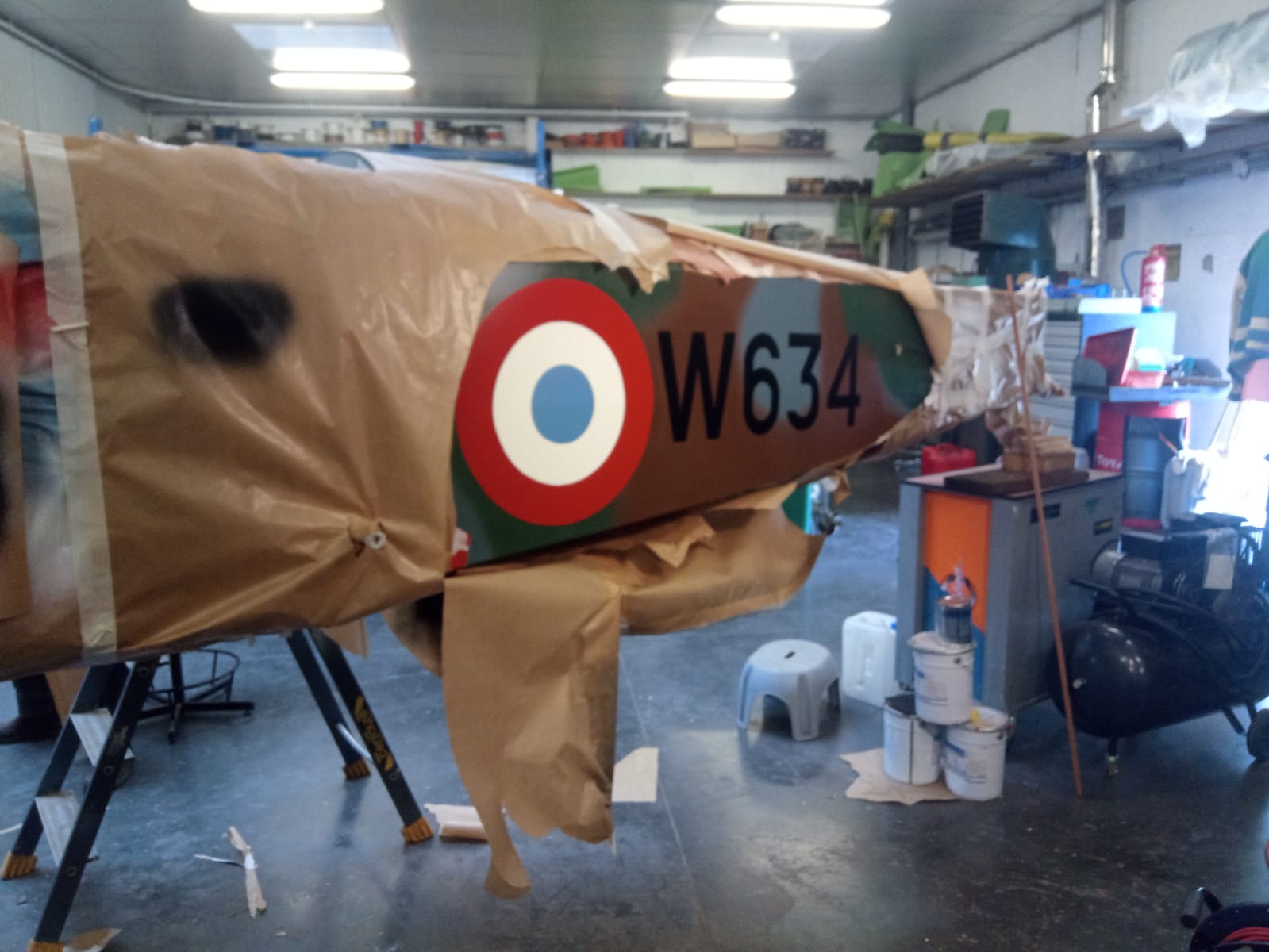

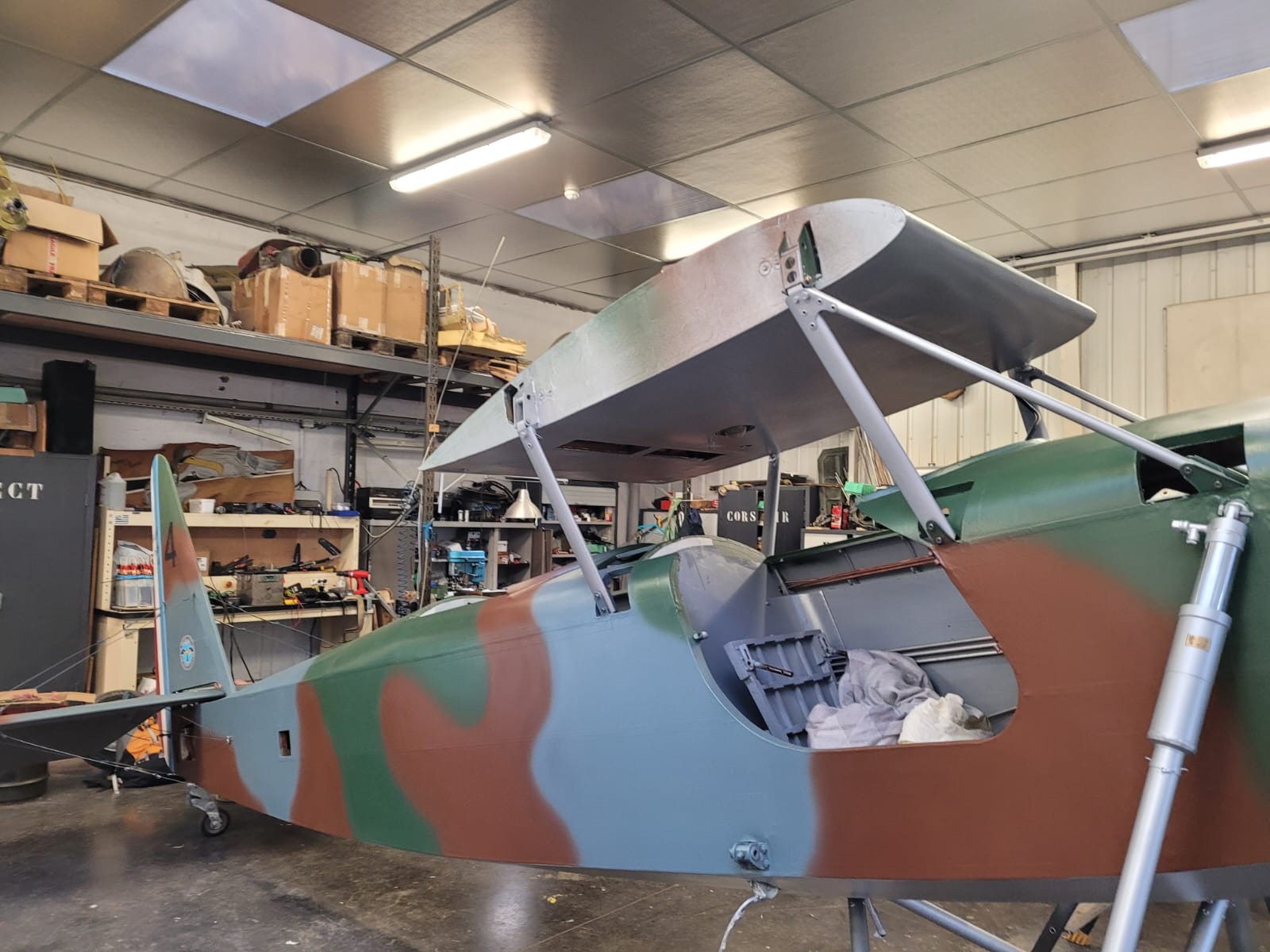

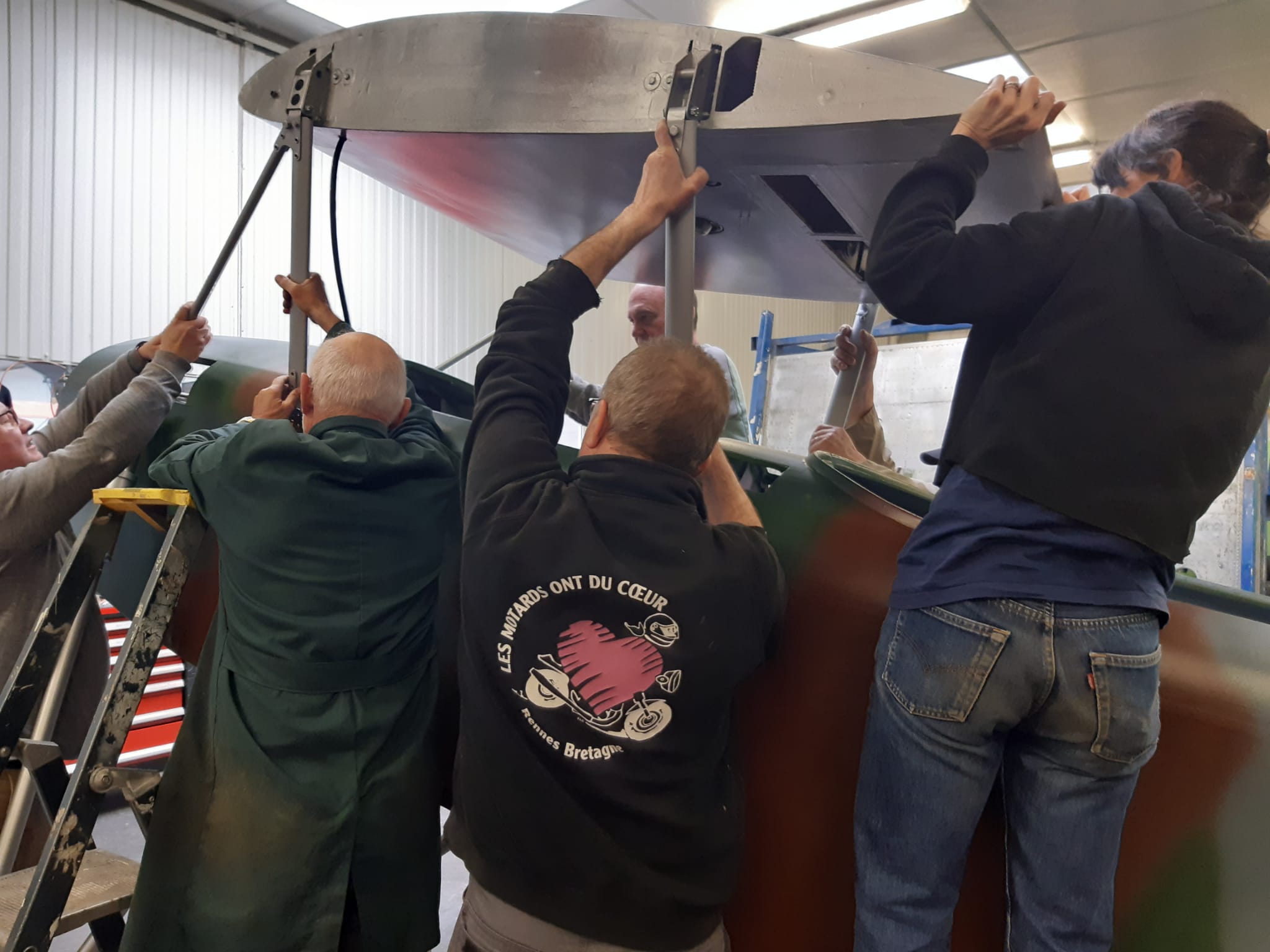

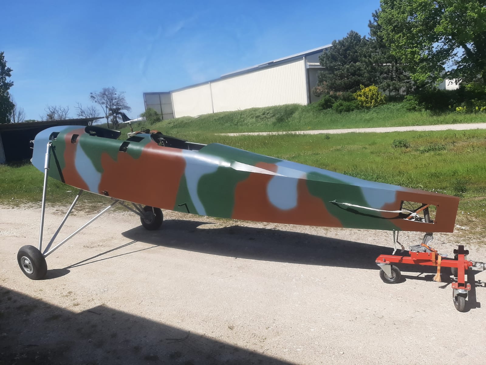

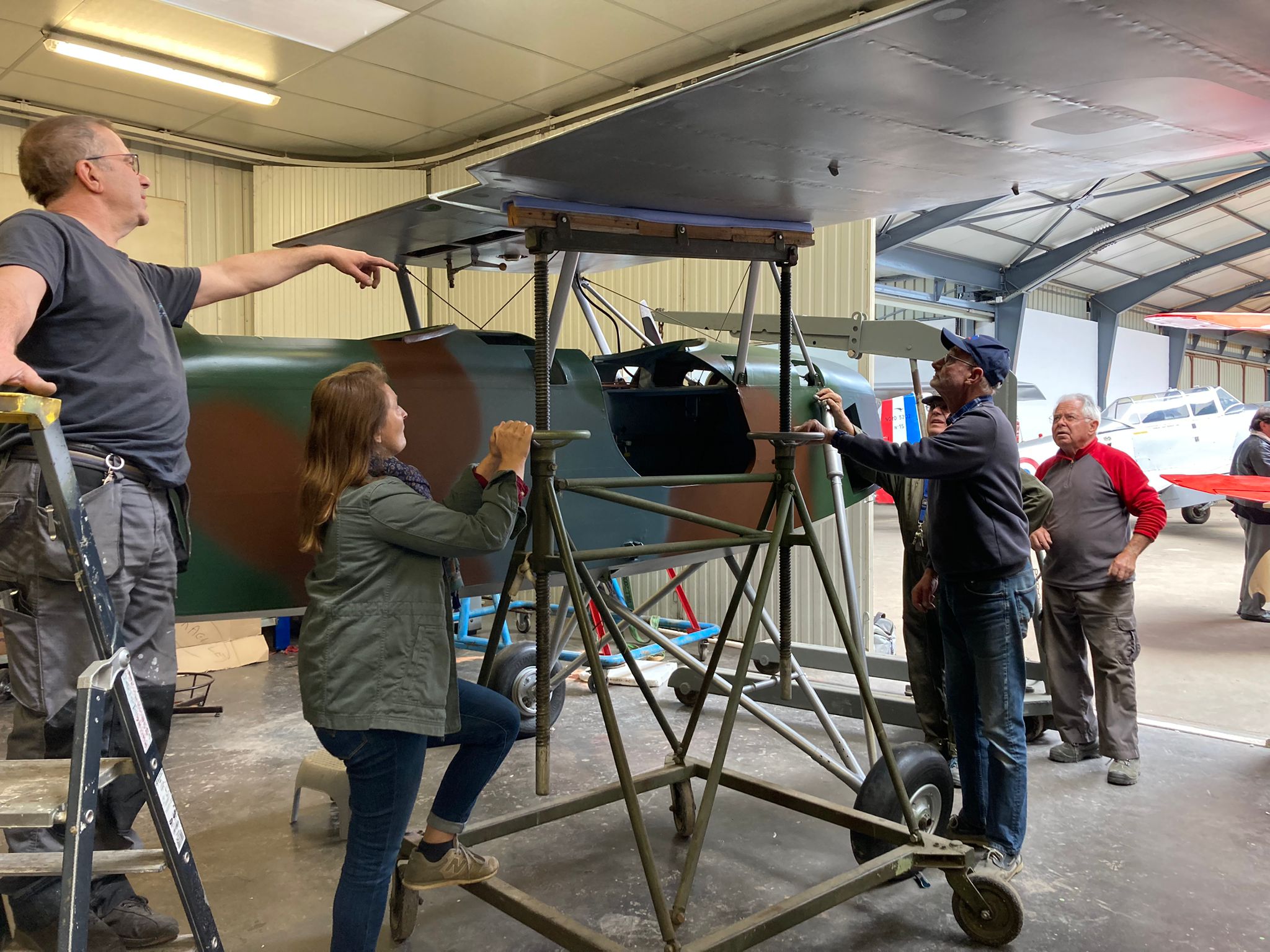

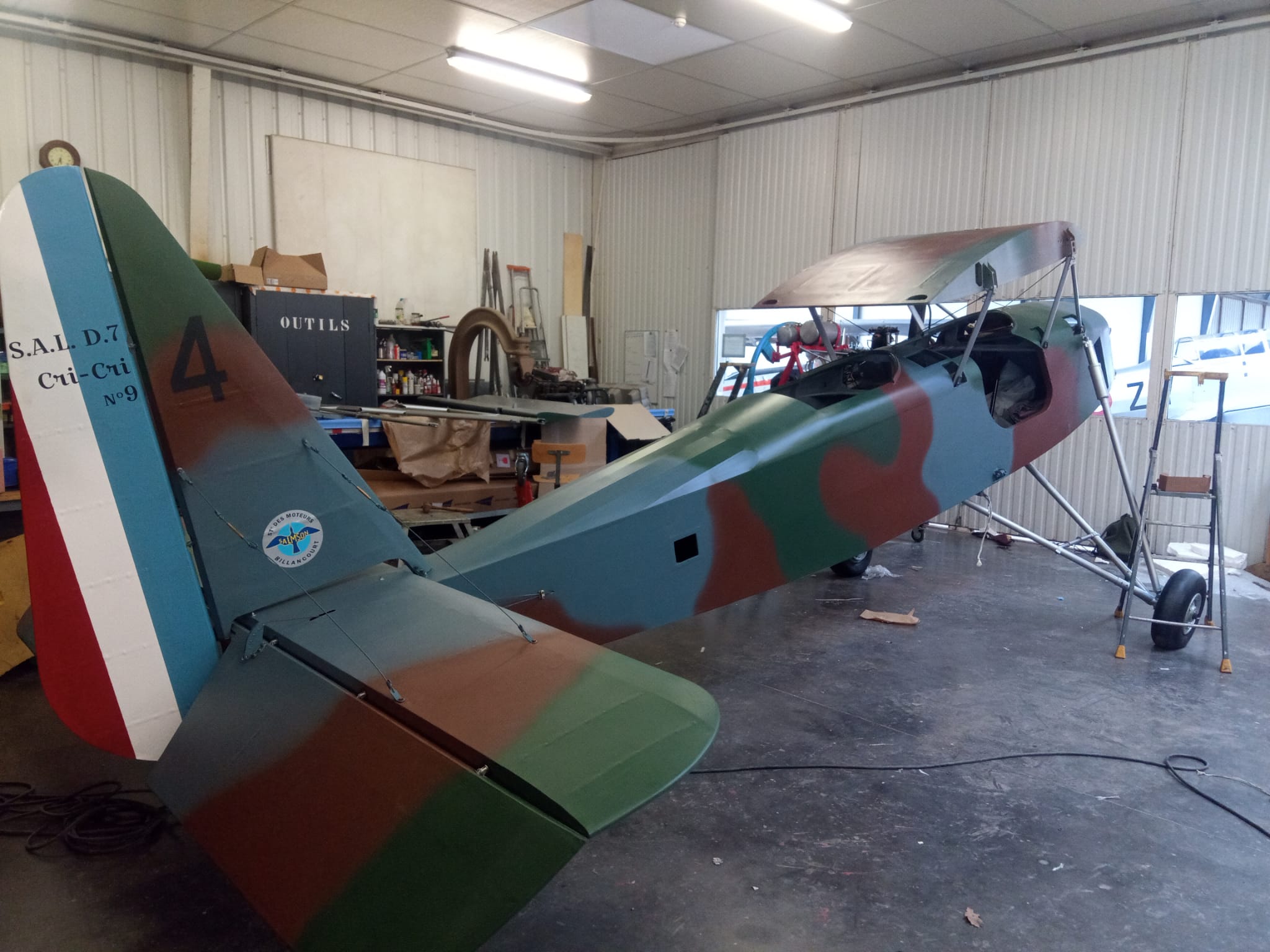

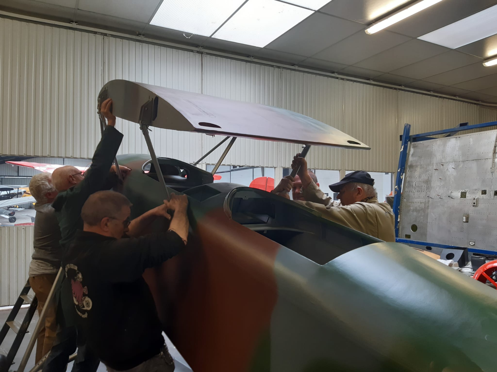

Le fuselage et les ailles sont en cours d'assemblage suite à la peinture.

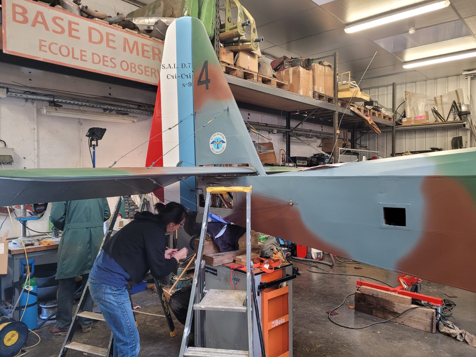

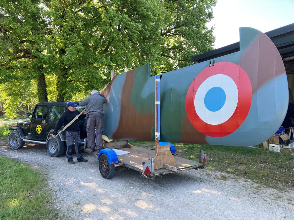

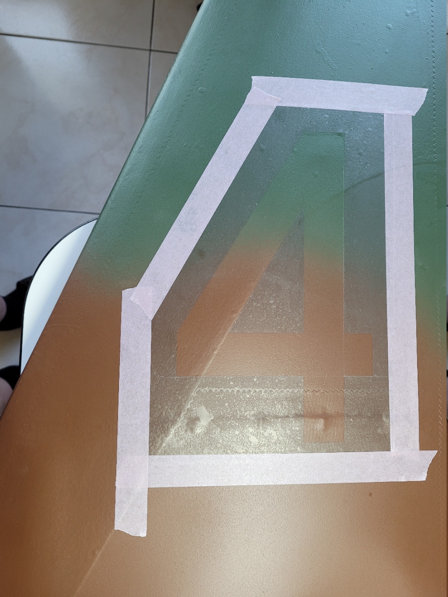

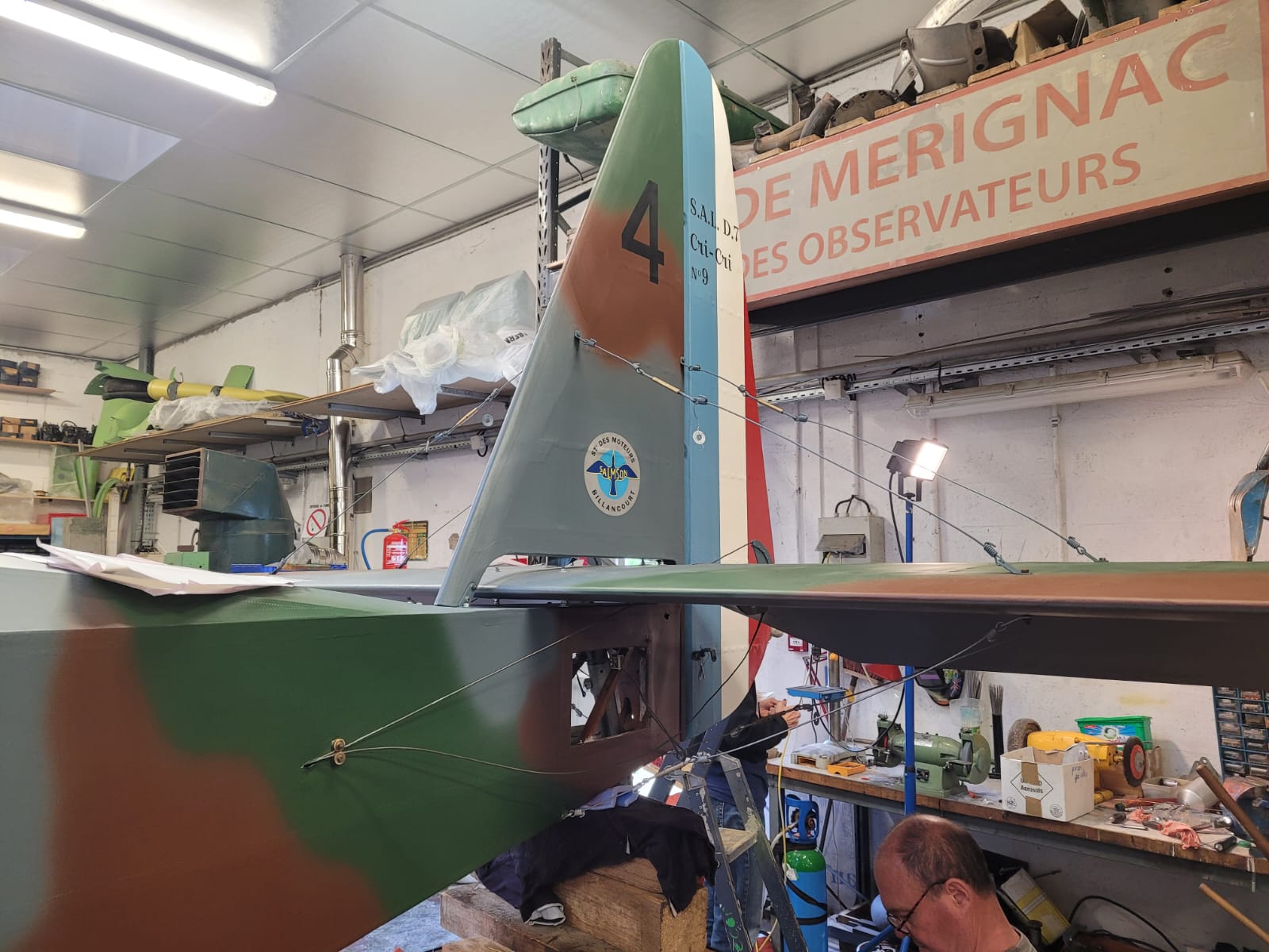

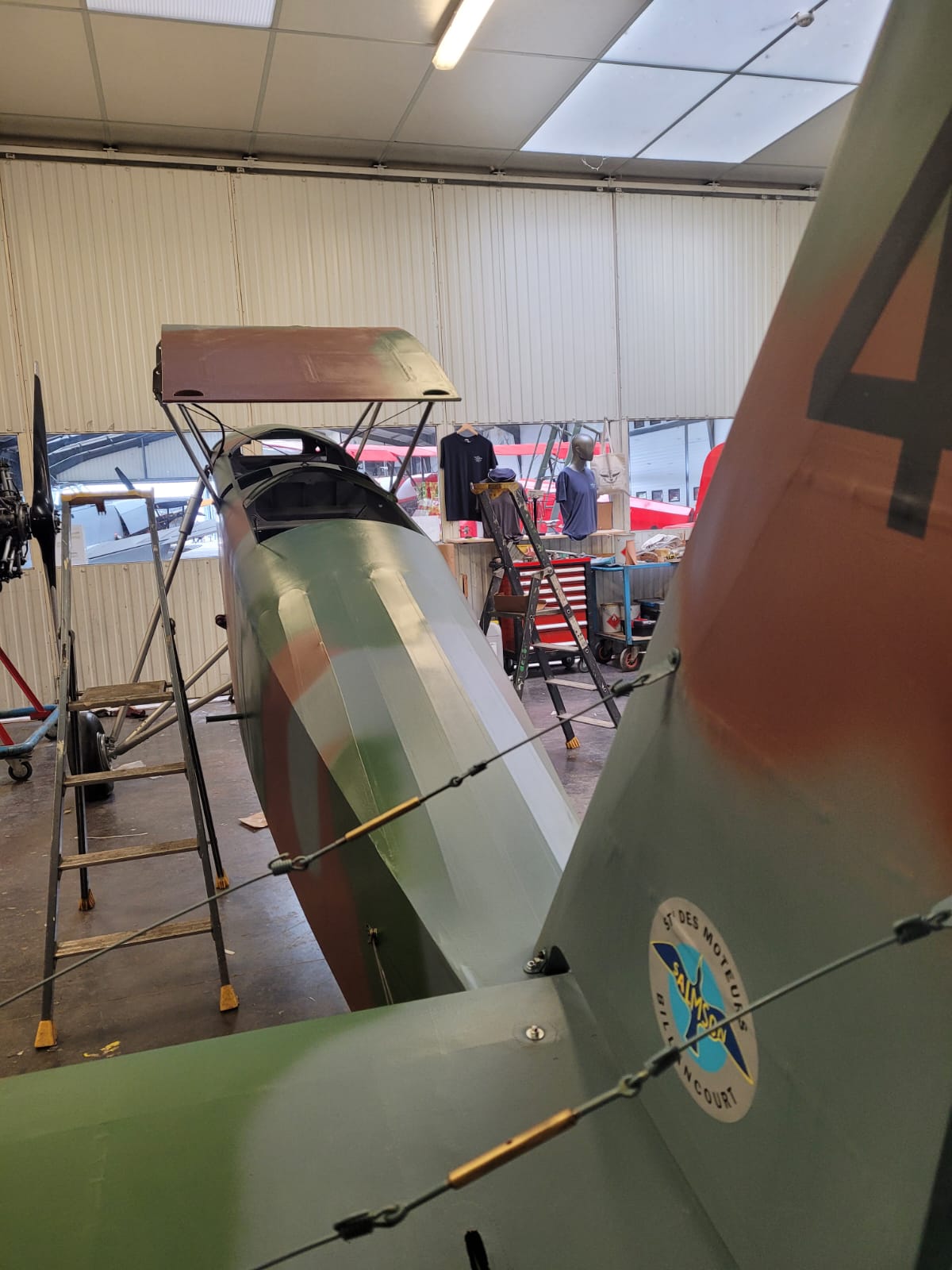

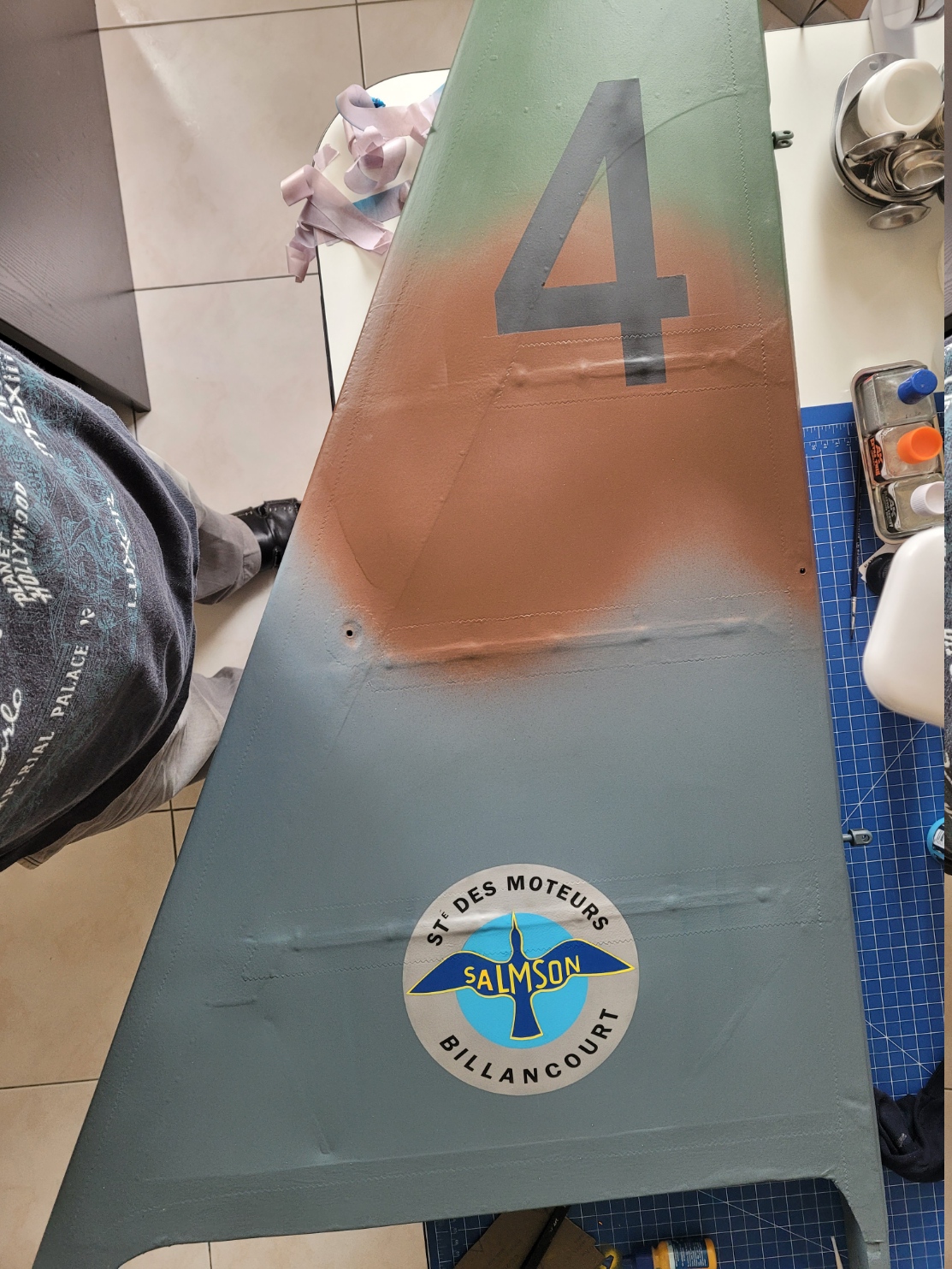

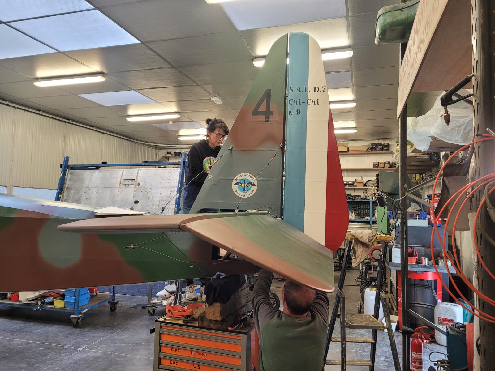

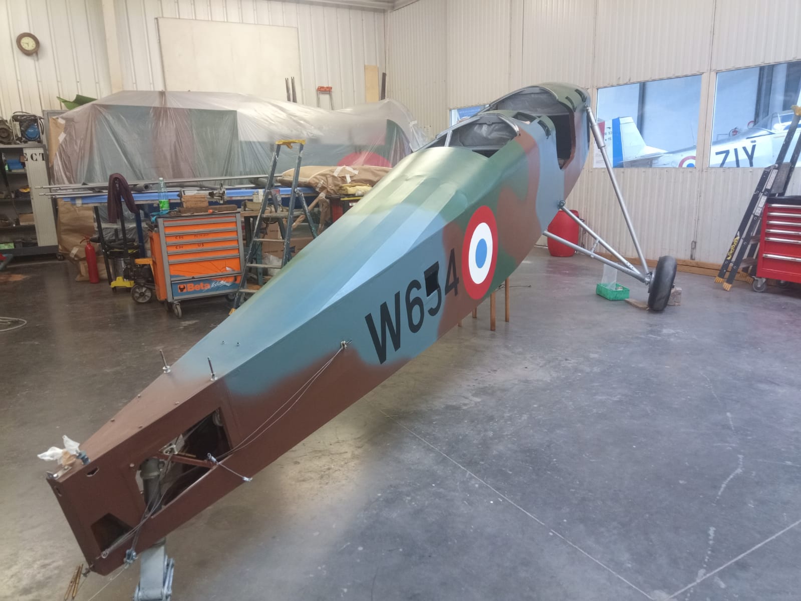

Pour ma part j'ai travaillé sur la dérive cette semaine.

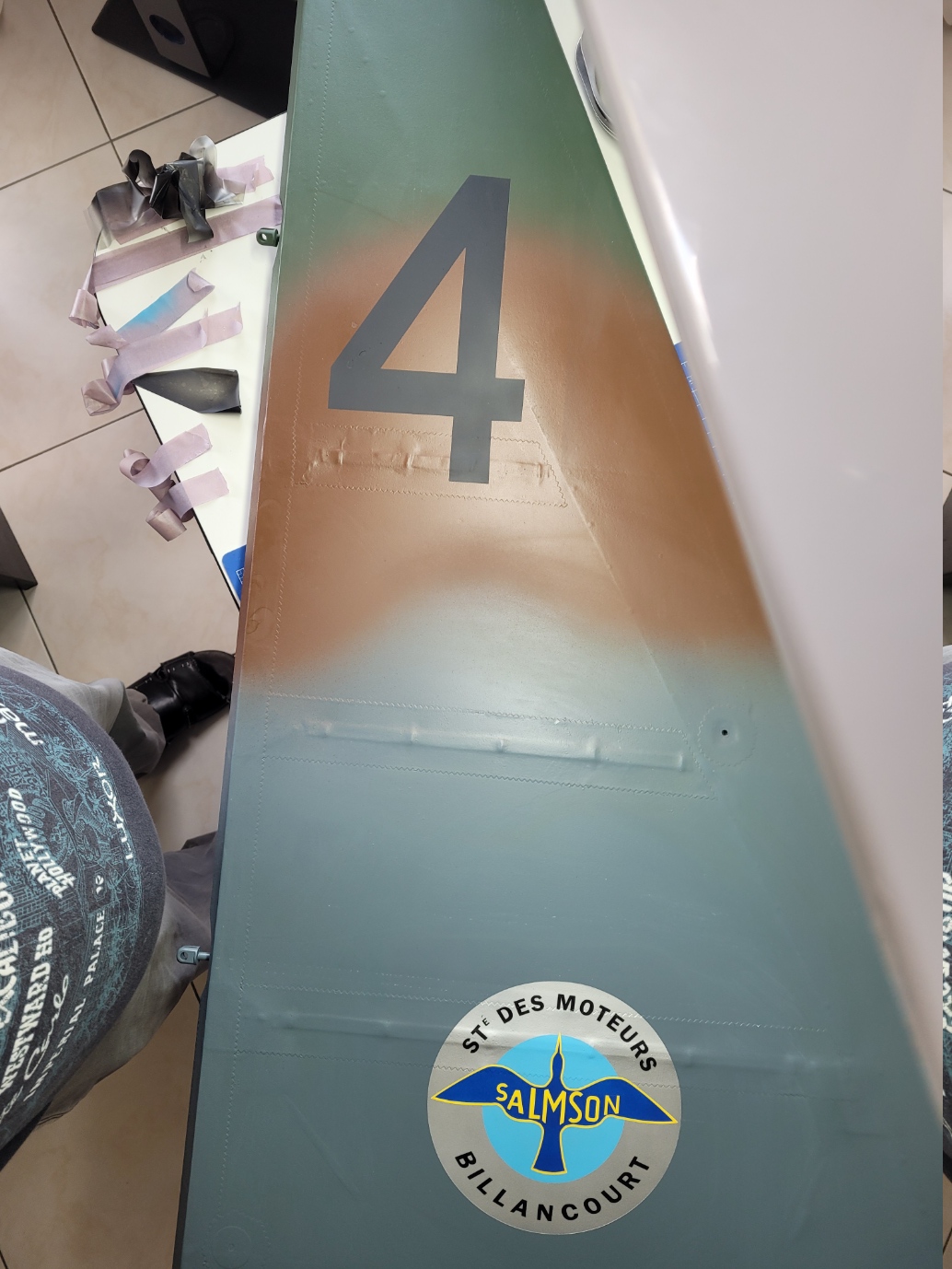

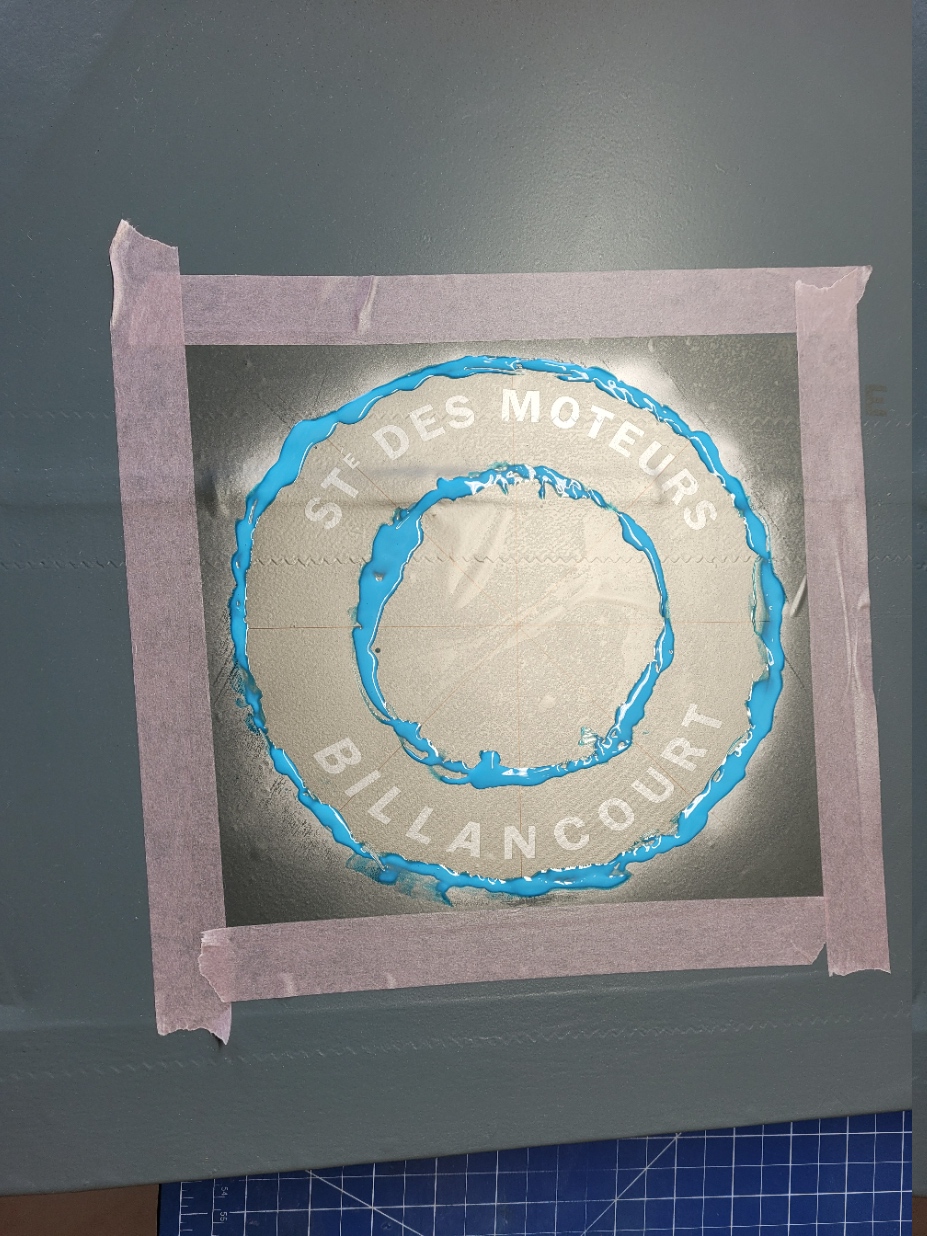

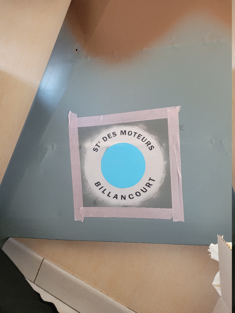

Conception des masques sur Silhouette Studio.
Découpe des masques et peinture à l'aérographe. Peintures laques LP Tamiya et Mr Color.

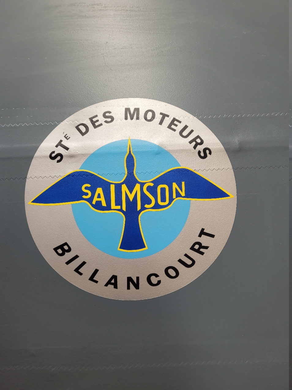

Le résultât

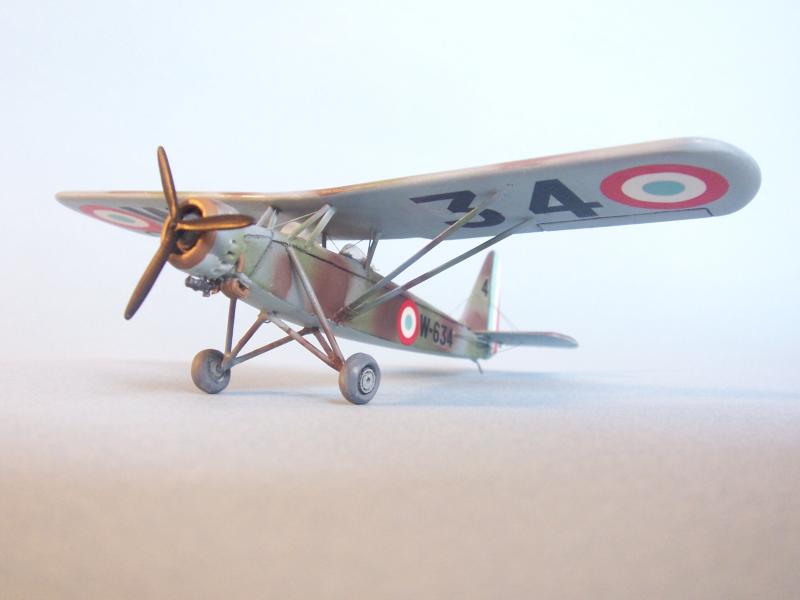

Voila, avec les techniques que l'on apprend quand on fait des maquettes, ce qui peut servir.
