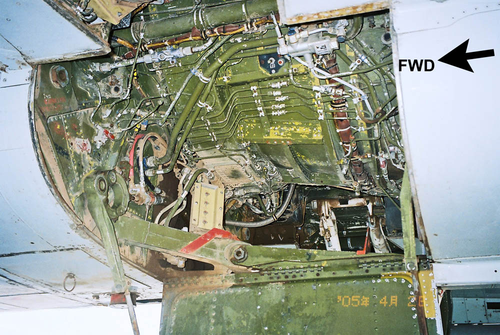

Au puits de train principal maintenant, qui doit être traité comme l'avant par souci de cohérence
Je vais certainement tout dégommer et tout refaire, et y passer des heures à m'exploser les noeils
la partie centrale en Y est de toute façon à corriger
ça va dégager
et les parois avant et arrière subiront le même sort
Timide début :oops:

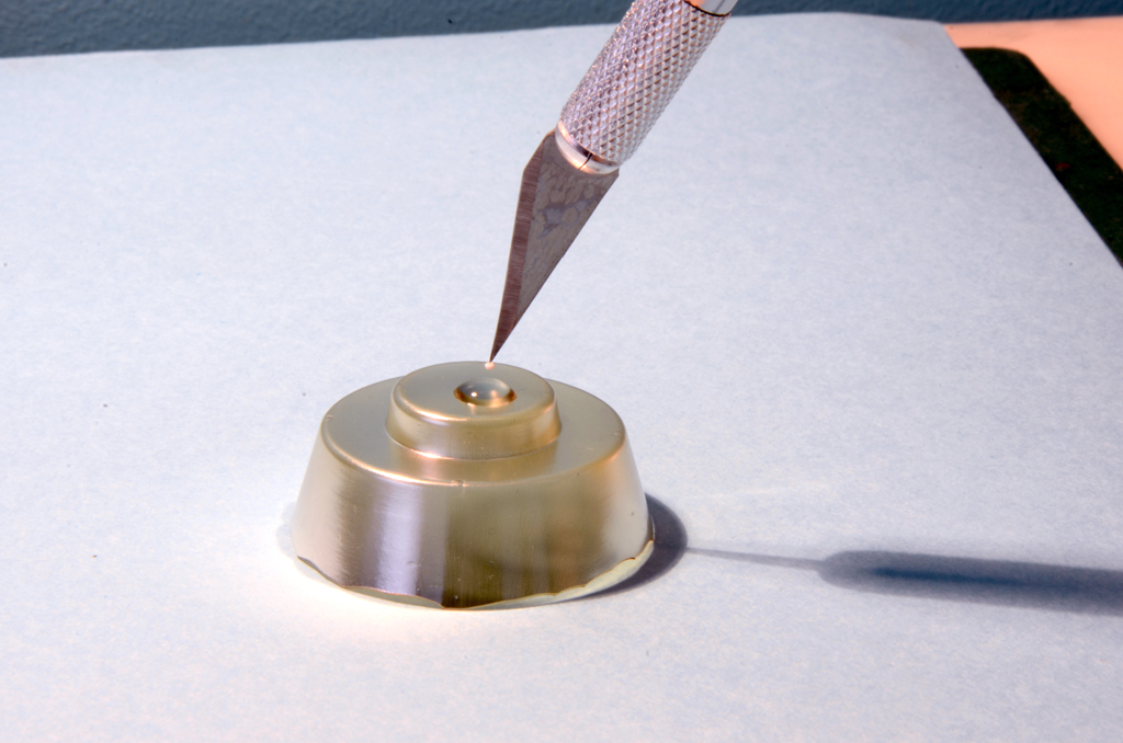

Jérome D. a écrit : ven. 21 juil. 2023 18:37 On ne voit jamais une trace de colle dans toute ta fillasse....... tu poses des nano-goutte de cyano ? avec quoi ?
hello Jérome
la plupart des colliers de fixation percés dans de l'evergreen rond en 0,5 sont collés à l'extra fluide Tamiya, avec parcimonie(une amie Corse :D )
quand je dois utiliser de la cyano liquide(toujours avec mon amie), je prélève une infime quantité à l'aide d'une pointe de cure dents bien pointue ou un fil métallique fin
une autre technique illustrée ci-dessous, quand je préfère encoller la pièce à positionner

j'ai un peu de pratique avec le Bearcat et surtout le Tigercat, il faut juste être méthodique et bien observer les photos
mais pas question de reproduire tout l'existant, je n'y arriverai pas
