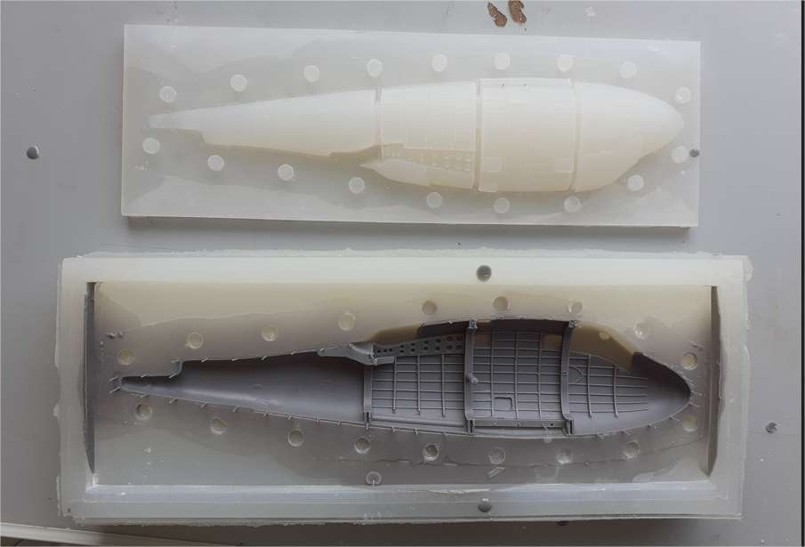

la production des fuselages à (re)commencé malgré une température élevée dans l'atelier (~ 27-30°),
deux demi fuselage chaque jour, le matin car dès 11h je suis HS jusqu'en début de soirée!
la préparation des moules demandent du soin et du temps avant la coulée et le démoulage intervient deux heures après
la coulée afin d'éviter les déformations dans le temps.
Huit coulées test ont été nécessaires pour trouver le bon mode opératoire.

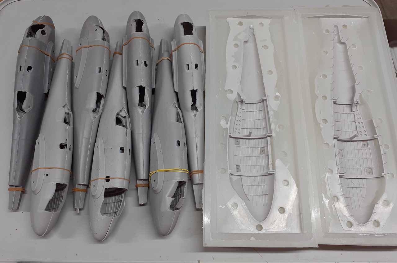

Une vue du travail de la semaine passée, fuselages bruts après ponçage du plan de joint,
depuis d'autre fuso ont été moulés

une vue d'ensemble sur les pièces produites en résine coulée.
ça permet de se dire que ça prend tournure et de garder la motivation
même si ça ne va pas vite.
Il faut que je fasse l'inventaire des pièces en résine pour ne pas mouler des éléments qui
sont déjà en surnombre et plutôt faire les pièces manquantes afin de faire des jeux complets.
Il y a actuellement de quoi faire 15 cellules.
La production des fuselages débloque la situation et encourage à persévérer.
13 ans pour en arriver là:
nacelles et capots arrières pour 15 avions
capot moteur pour 40
stab horizontal pour 30
ailes G et D pour 30 ou 40
fuselage 12 + 6

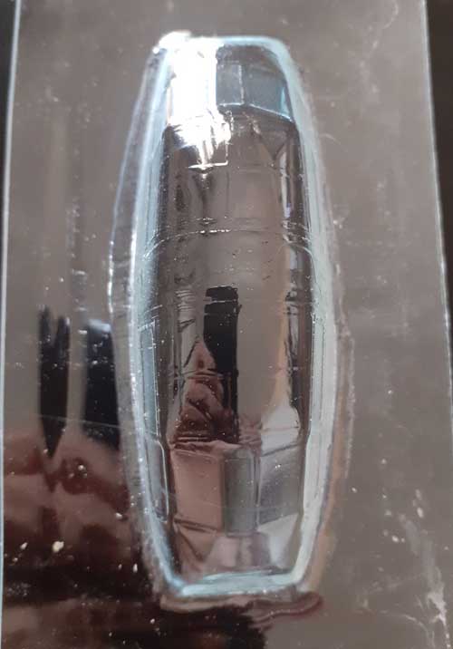

J'ai passé ces deux derniers jours à tester différents matériaux pour réaliser les pare brise,
températures, épaisseurs....le meilleur résultat est celui obtenu avec de l'acrylique de 1mm
mais j'attends du plexi pmma de 0,5 et 0,75mm qui devrait être plus adapté et donner de
meilleurs résultats.
A suivre donc.....
A suivre donc.....
