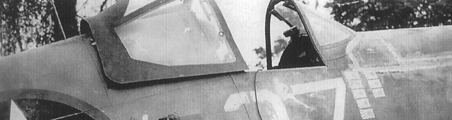

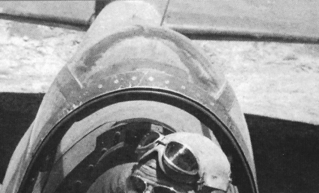

IFF de dessus de fuselage
avec celle là tu as une idée de la distance sur le fuselage, (verrière ouverte):
et avec cette autre tu as l'angle d'inclinaison:

comme indiqué dans post https://www.master194.com/forum/viewtop ... 1#p1637711
57" en arrière de l'appui tête et 17° d'inclinaison

c'était décalé à droite, puis par la suite elle sera décalée à gauche....(pour éviter le longeron dans l'axe du fuselage)
en plus d'être décalée, elle penche de 17° pour être perpendiculaire à la tangente au point de sortie
elle est à 243" de la référence fuselage soit 57" en arrière du cadre d'appui tête
rafju a écrit : sam. 19 août 2023 16:59 IFF de dessus de fuselage
Je vais extrapoler la longueur à partir des photo de Rafju et l'épaisseur à partir du schéma de Sosthene. On sera plutôt pas mal :x
