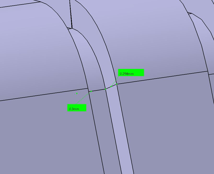

J'ai modélisé un sous-marin : https://cults3d.com/fr/modèle-3d/divers ... able-1-350 mais cela s'applique aussi à la modélisation des avions.
J'ai fait des lignes en creux de la taille sur cette photo.
Quelle est la taille des ligne en creux que vous modélisé ?

Je pars d'une base circulaire de 0,3 mm de diamètre.

Avec les config actuelles des imprimantes en 4K, le minima acceptable et visible chez moi est 0.2mm de large pour 0.3 de profondeur.
J'avais fait une pièce de test avec différentes largeurs en creux et en relief, mais on ne peut pas ajouter un fichier .stl en pièce jointe... :cry:
