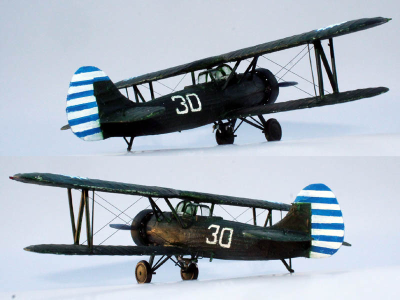

Ce n'est pas le F4U, celui de Papy. C'est le O2U le premier du nom Corsair.

Pour la décoration, j'aurais bien vu le Vought V93SE Corsair thaïlandais capturé par la France. :wink:

araman a écrit : jeu. 31 août 2023 14:53 Comme je n'ai pas de découpeuse Silhouette, j'aimerais avoir des réponses transposables aux MS230 et MS225 Heller, STP :
-As-tu réaliser l'entoilage alaire à l'aide d'une découpeuse Silhouette ?
"ARAman"

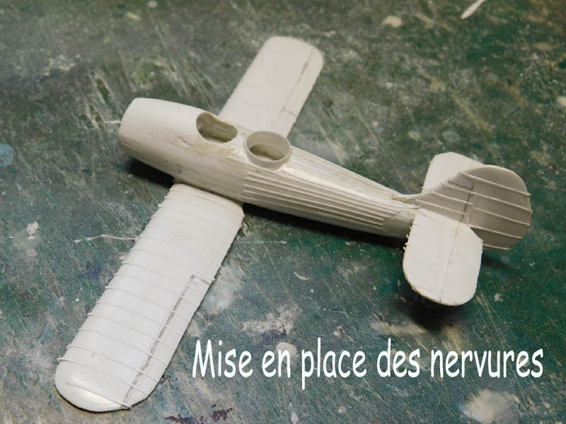

Oui je fais ce que j'appelle des grilles, dans des plaques d'étiquette autocollante, pour les nervures que je recouvre de mouchoir en papier dédoublé fixé avec du plastique dissous dans un solvant.

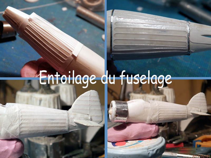

-Cette technique serait-elle applicable à l’entoilage d'un fuselage ?
Jean-Marc
"ARAman"
Tout à fait et je l'ai déjà fait sur les Morane 225 et 230 que je me suis fabriqué.
Sur le 225
Et ça donne ça

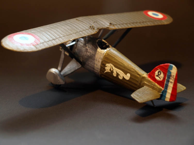

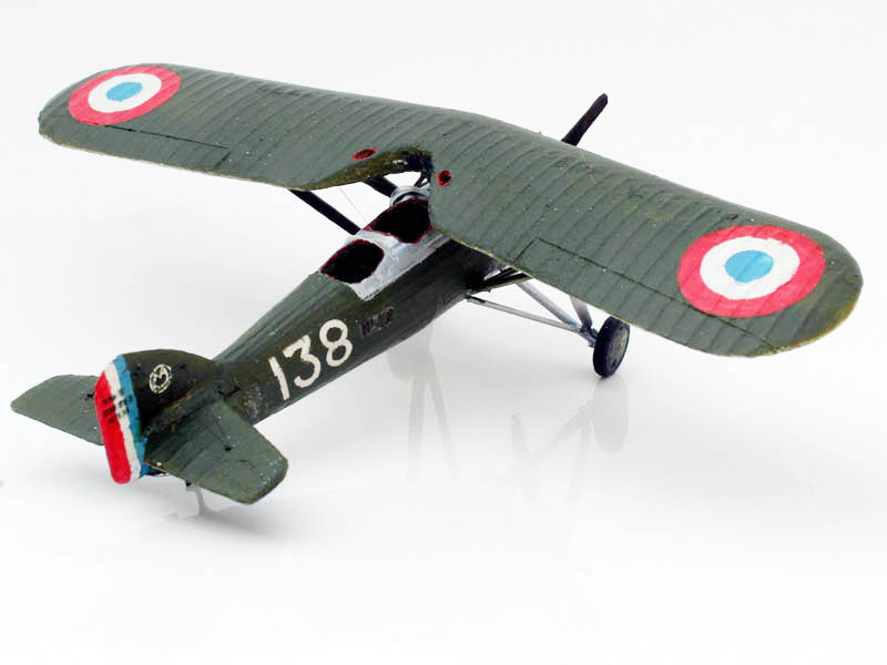

Sur le 230
Je n'ai pas d'autre détail pour le 230, si ce n'est que ça a donné ça:
J'espère avoir bien répondu.

Gilles Mazon a écrit :Ce n'est pas le F4U, celui de Papy. C'est le O2U le premier du nom Corsair.
Et tu fais bien de le rappeler, même si le jet du même nom (le A-7) était désigné Corsair II (en fait, c'était le 3ème du nom).

Salut Gilles! Ca fait plaisir de te retrouver! Bravo pour ton Corsair, déco toujours originale! Tu as dû bien t'amuser pour les cocardes chimoises, silhouette obligatoire! :x
