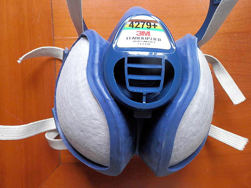

C'est presque ce que j'ai à l'exception du niveau de protection FFABEK1P3 RD, moins bon ou meilleur, je n'en sais rien ! Pour le nez ça va, même si j'ai un grand pif, c'est plutôt un peu gênant avec les lunettes que je mets d'abord et le masque par-dessus qui vient les bloquer.

An écrivant masque à cartouche, c'est bien à ce genre de chose que je pensais....donc du 3M dans une de ces références là, merci.
Un point pas bien clair cependant: on dirait que les filtres ne sont pas remplaçables, vous confirmez ?
Du jetable, c'est moyennement économique à l'usage ( y'en a qui vont me dire que si c'est pour servir qu'une fois par an.... :evil: ).

Les sangles cassent très vite sur ce type de produit.

Le masque 3M réf:4279+ est le masque contre les gaz,vapeurs et particules
Je suis coloriste en imprimerie et c’est ce que nous utilisons
C’est le mieux des4251+,4255+,4277+
Donc le top c’est le4279+

J’utilise le 3M ref 4255+ A2P3 pour la peinture
NB le masque doit être stocké dans son sac réutilisable pour que les filtres gardent leur efficacité.
https://www.amazon.fr/3M-protection-pul ... RZSGW?th=1
Léger et agréable à utiliser.
A la lecture du post je changerai en fin de vie les filtres pour du 4279+
