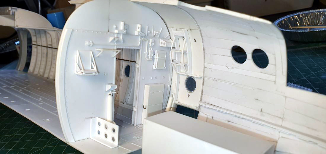

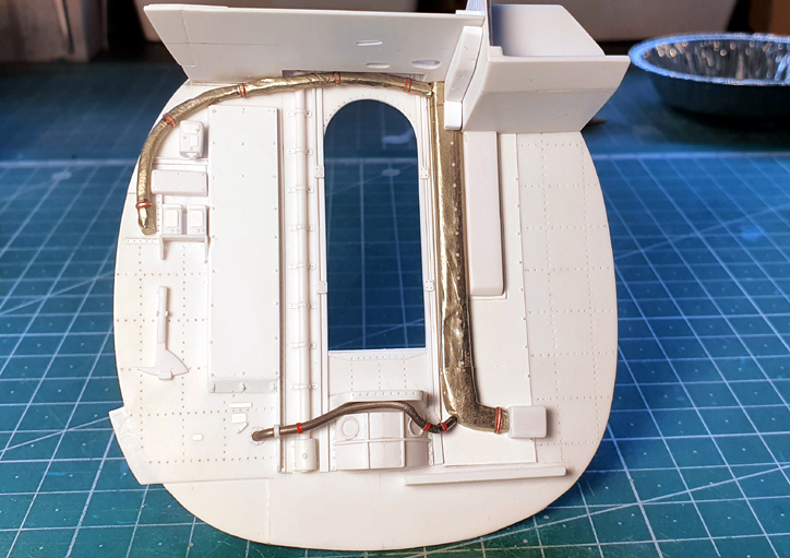

Les détails intérieurs de ce bon vieux Noratlas se poursuivent au pas de montagnard : opiniâtre. La taille de la soute fait que mille et un détails fourmillent et si on veut bien connaître l’appareil à la fin du montage, autant ne pas faire d’impasse et tenter de tout représenter. ou du moins le plus possible
Donc ce coup-ci je suis passé à « l’inter soute », partie située entre le cockpit et la soute à proprement parler. Quel fouillis d’équipements, de systèmes de secours, de rangements et autres « entonnoirs à urine ». Les connaisseurs comprendront.
Donc voici l’état d’avancement de l’ensemble: pas terminé mais bien entamé. Pour info et comme à l’accoutumée, la plupart des pièces se déboitent pour faciliter la peinture car diverses teintes bien différentes cohabitent dans cet espace.
La cloison qui sépare cette soute à équipements de la soute cargo est plutôt chargée en appareils et leviers de toutes formes et destinations.
Cette tranche bien remplie est très étroite. Tous les équipements rentrent forcément au chausse pied.
Celle cloison est celle du cockpit. Le marchepied pour y accéder est de bonne taille car sous le plancher cabine figure le train avant dont la roue est du type conséquent. Arriver dans le poste de pilotage supposait d’avoir de bons mollets…

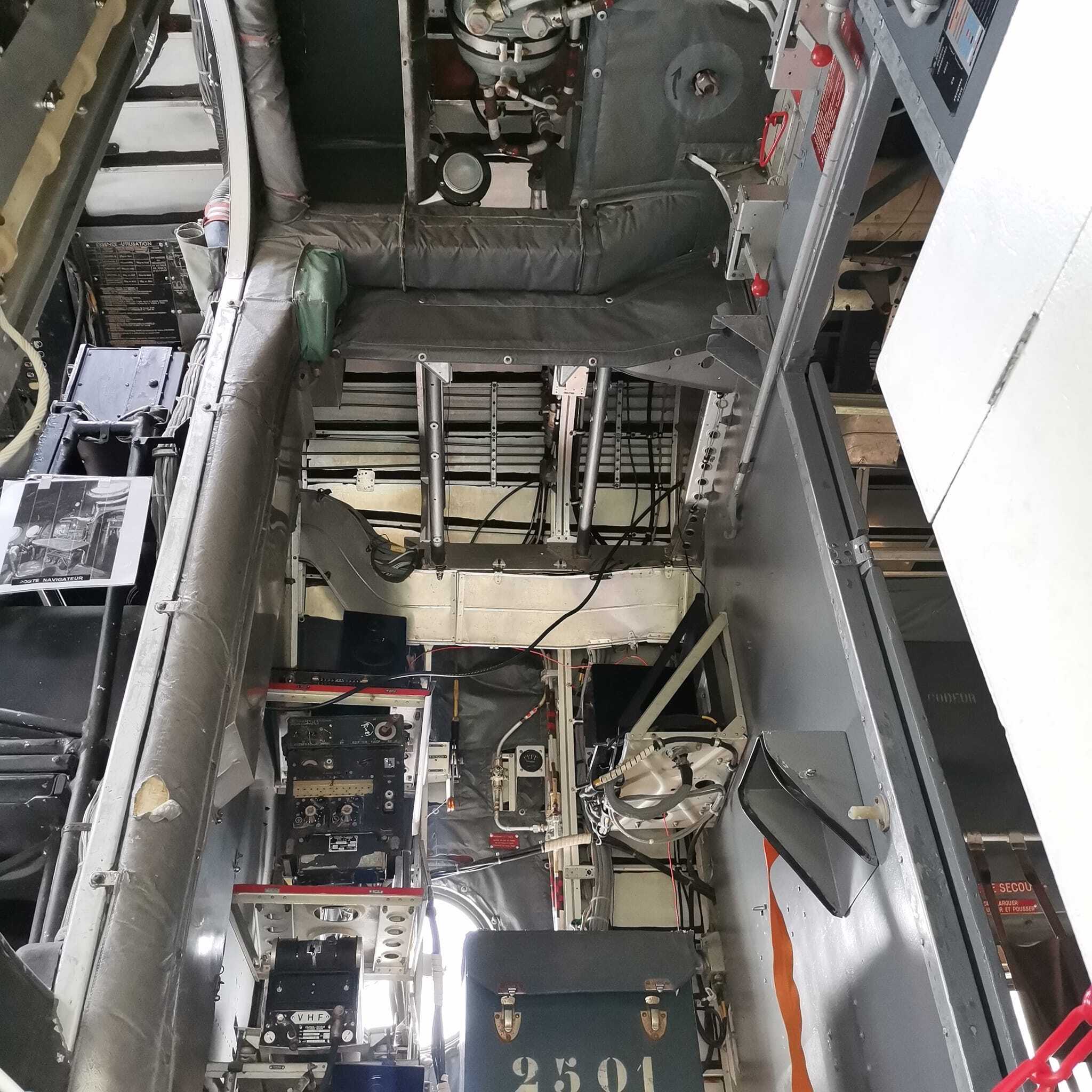

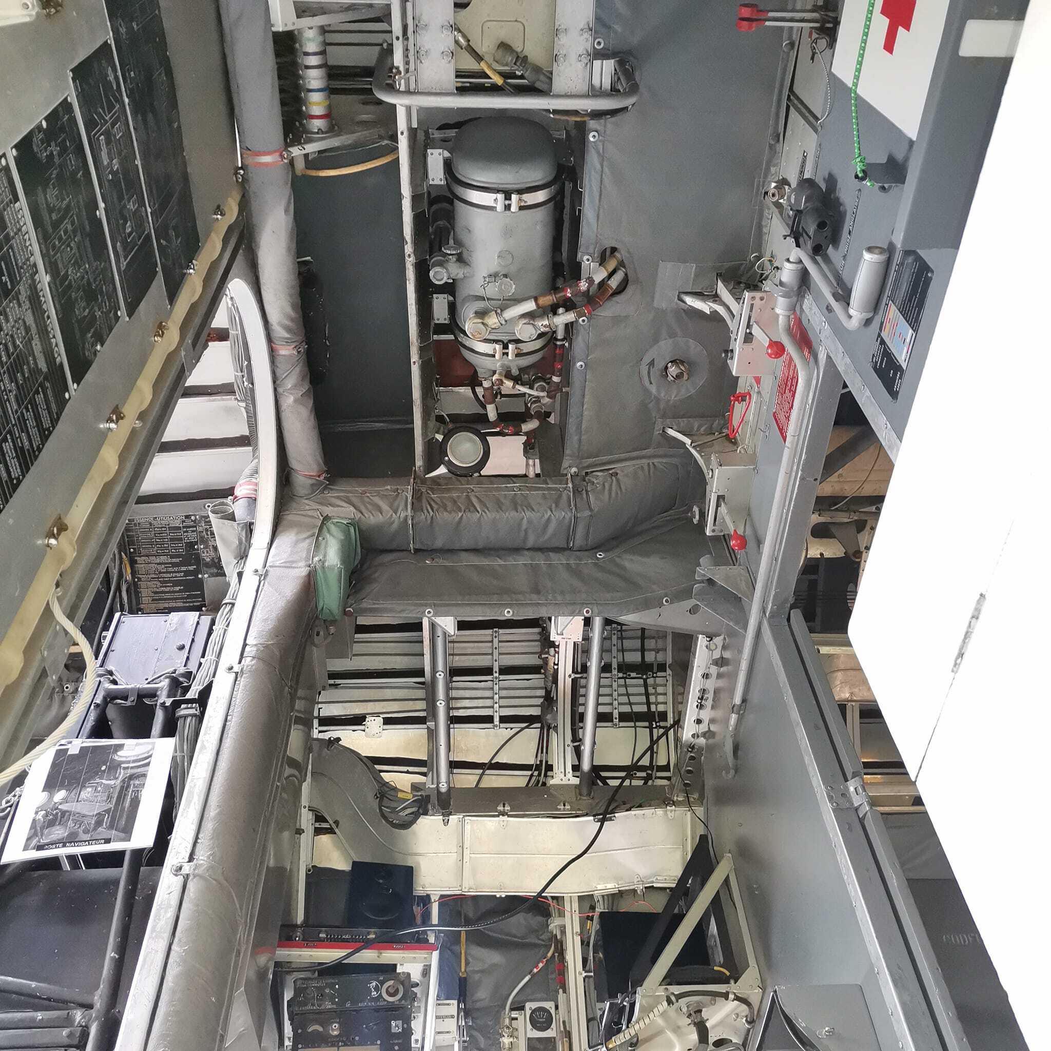

red baron
Messages : 9284
Re: NORATLAS au 1/32 - l'inter soute
Message par red baron »
hello :
j'ai ça , en regardant vers le haut depuis cette porte :

Merci pour vos messages les amis et pour les photos de Red Baron.
Le problème de la doc de cette partie c'est que les boîtiers sont le plus souvent enlevés dans les avions préservés et du coup il ne reste que les racks désespérément vides.
