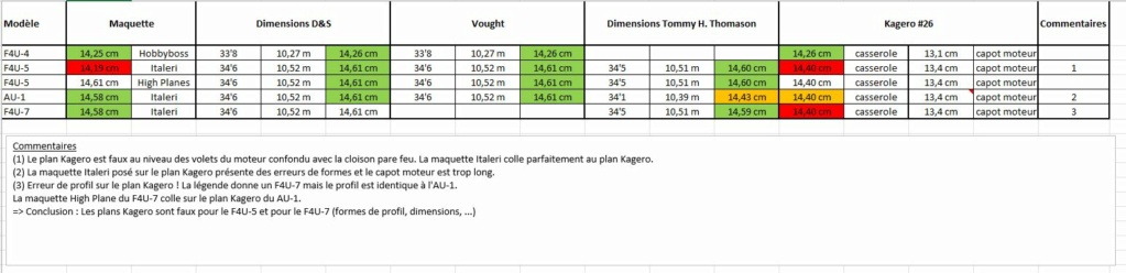

Quel sujet passionnant ! Je m'étais contenté du F4U-5 mais comme vous, j'ai ouvert mes boîtes Hight Planes et Italeri pour le F4U-7. Mes conclusions risquent de ne pas faire avancer le smilblick.

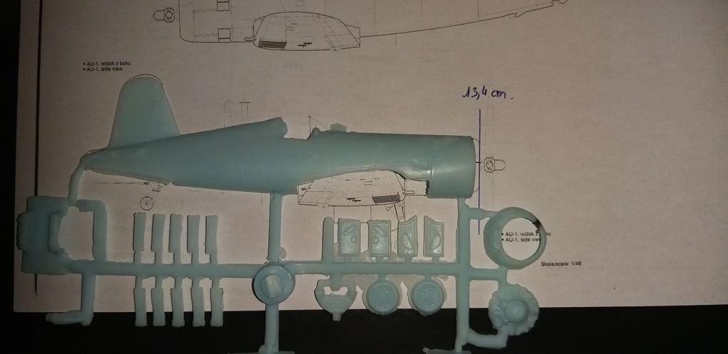

Dans le tableau ci-dessous, j'ai recensé les mesures prises par Blochmorane sur les kits ainsi que les comparaisons de taille des sources avec quelques commentaires personnels.
Ensuite, j'ai posé le F4U-7 Italeri sur le plan de l'AU-1 du Kagero et on voit une longueur trop importante.
Enfin, j'ai posé le F4U-7 High Planes sur le même plan de l'AU-1 et là, la longueur est bonne. A noter que le plan du F4U-7 du Kagero n'a pas été retenu. Si la longueur est la même que celle de l'AU-1, le profil du capot moteur est différent mais vu de face, ils ont oublié l'entrée d'air de la mentonnière. Je ne me fis donc pas.

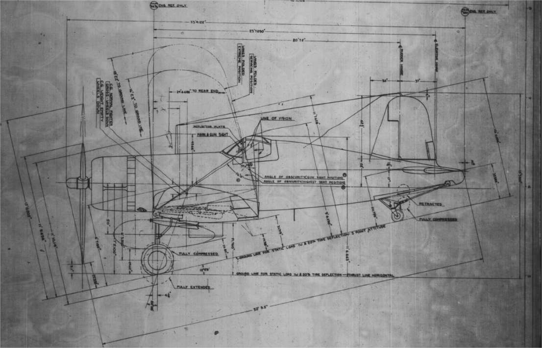

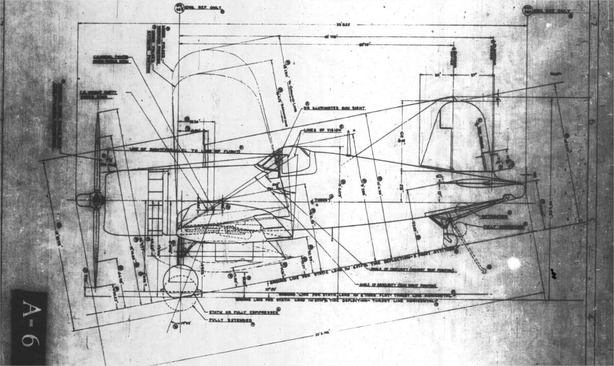

je trouve dans la doc de chez Vought:
- F'4U 1, British Corsair: 33' 4.125"
- F4U-4, 4C... : 33’8.25’’,
- F4U-5 : 34’ 4 3/32’’ (d'après calcul, )
- AU-1 : 34’6.15’’,
- F4U-7 : pas d'info
gene F4U 1.jpg (76.07 Kio) Vu 354 fois
gene F4U 4.jpg (109.55 Kio) Vu 354 fois
gene AU 1.jpg (43.98 Kio) Vu 354 fois

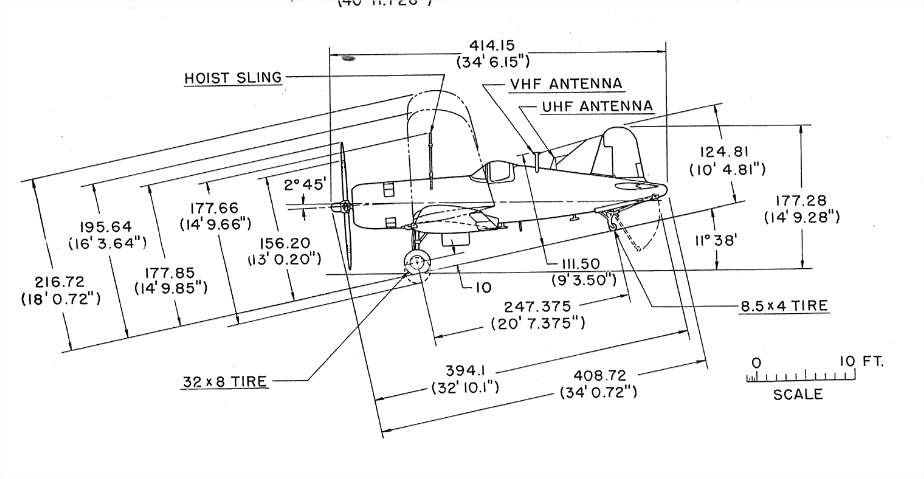

Grâce aux dernières interventions de Lolo, big jim, et waroff, j'ai pu refaire, pour plus de clarté, un point basé sur les "bonnes" dimensions de Vought :
- F4U-4 : 33’8.25’’ (33,6875ft) soit 10,26795 mètres (14,261cm au 1/72°)
Dimension basée sur le plan Vought posté par waroff et confirmée par les SAC (Standard Aircraft Characterisics) de l'avion mentionnées par Lolo
- F4U-5 : 34’6.15’’ (34,5ft) soit 10,5156 mètres (14,605cm au 1/72°)
Dimension basée sur le plan Vought fourni par Tommy H. Thomason sur le lien donné par Lolo et big jim
- AU-1 : 34’6.15’’ (34,5ft) soit 10,5156 mètres (14,605cm au 1/72°)
Dimension basée sur le plan Vought trouvé par Lolo et posté par waroff
- F4U-7 : 34’6.15’’ (34,5ft) soit 10,5156 mètres (14,605cm au 1/72°)
Dimension identique à celle du AU-1, la majorité des sources confirmant que c'était bien un AU-1 avec un moteur de F4U-4.
Au niveau des kits, les constats sont :
- F4U-4 Hobbyboss : 14,25cm (trop court de 0,11mm)
- F4U-5 Italeri : 14,19cm (trop court de 4,15mm)
- F4U-5 High-Planes Models : 14,61cm (trop long de 0,05mm)
- AU-1 Italeri : 14,58cm (trop court de 0,25mm)
- F4U-7 Italeri : 14,58cm (trop court de 0,25mm)
Hormis le F4U-5 Italeri qu'il faut bien rallonger de 4,15mm, tous les fuselages des autres kits sont très acceptables pour moi au 1/72°.

Bonjour à tous et encore merci pour l'ensemble des échanges,
J'ai repris le tableau des dimensions des F4U comme précédemment. J'ai récupéré le D&S évoqué et après avoir supperposé les plans des deux livres, je comprends mieux la différence.
Kagero a supposé que les volets de refroidissement du capot moteur du Dash 5 "remontaient" sur le fuselage alors qu'il y a une section supplémentaire (Je ne sais pas si c'est très claire ?) d'où la différence importante de longueur. J'arrive donc aux mêmes conclusions que Blochmorane sur le F4U-5 Italeri.
En conclusion (pour moi), les plan Kagero sont faux. Je ne reparle même pas de celui du F4U-7 qui ne représente pas du tout l'avion.
