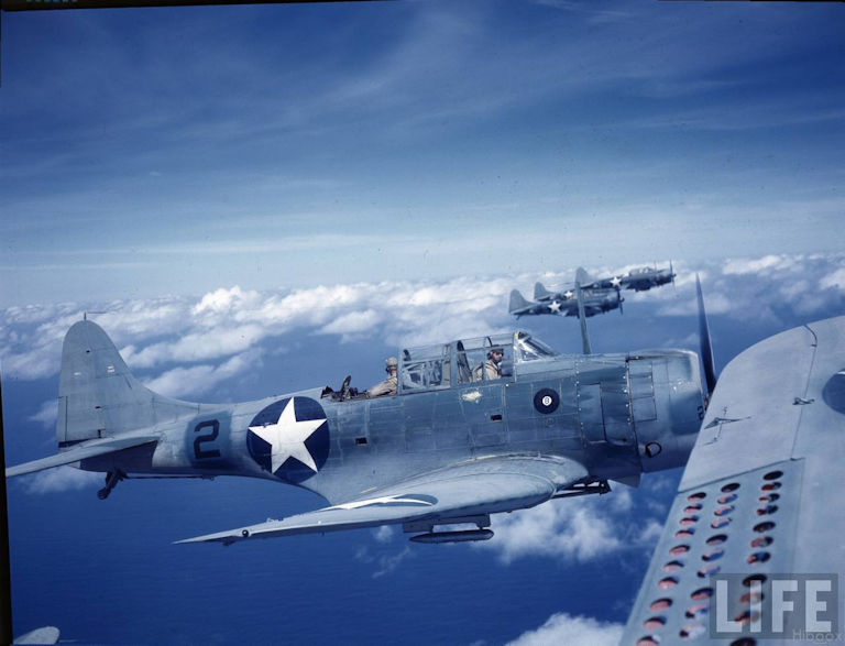

Re: SBD2 Dauntless Flyhawk 1/72 eme mise a jour 22/11 reflexion sur la peinture
Surtout si tu dois la maltraiter ensuite, pour la patiner comme ça par exemple :
Douglas SBD-3 Dauntless.jpg (76.85 Kio) Vu 218 fois
Messages : 1696
Ben... et nous avons un gagnant !!! :mdr1: c'et exactement celui-là que je veux faire avec mon SBC-3 ( si je trouve la décalque de la boule de billard avec le 8 .. :mrgreen: ) Mais j'ai souvent constaté que nous avions des gouts communs dans les decos à choisir , c'est amusant :wink:
Avec toutes les peintures que j'ai présenté, il y a tout ce qu'il faut pour essayer de faire celui-là!
ps: quelle belle série de photos couleurs présentées dans Life Magazine à l'époque! pour moi parmi les plus belles!
D'ailleurs , sur cette photo on voit bien ce que je voulais représenter en peignant l'intérieur des volets en rouge, avec le décalage des perforations des volets , le rouge apparait, mais bon que celui qui veut percer "les trous" en gardant le rivetage , le fasse, bon courage !! :mrgreen:
le SBD-2 sera plus sobre :malin1:
Amitiés :alcool1:
Modifié en dernier par febear le jeu. 23 nov. 2023 13:06, modifié 1 fois.
Messages : 1696
Oups ! en fait non , je souhaitais partir sur celui-là, aprés avoir vu la photo rapidement, je pensais m'y intéresser en detail lors du montage, mais puisque tu l'a posté, et que je regarde de plus près.. non ça pourra pas être celui-là.. :pleur4: , ce doit être un modèle " hybride" il a le pare-brise d'un SBD-5/6 SANS le viseur télescopique..et la maquette Flyhawk ne propose que le pare-brise avec le viseur et " boucher" le passage , sauf à corriger avec moulage, ne me parait pas possible .
Donc ça sera un autre , il y en à plein sur le reportage de Life, peut-être le "4" ou autre a voir :wink:

Salut François
Je me demande si il ne s'agit de photos d'une unité d'entraînement, ce qui pourrait expliquer le retrofit du pare-brise.
