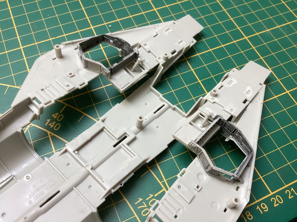

Juste une petite mise à jour mais une grosse avancée avec le découpage du fuselage.
La notice est très bien faite et très précise.Ca a été bien pensé car les découpes se font sur des lignes en creux.
Donc j ai reporté sur les pièces du kit:
Et c est parti avec une scie fine!!!!!
Et y a plus moyen de revenir en arrière….il va falloir que ça aille tout dbout!!
Voilà donc où j en suis.Je vais maintenant finit le cockpit et attaquer les baies de train et les entrées d air.

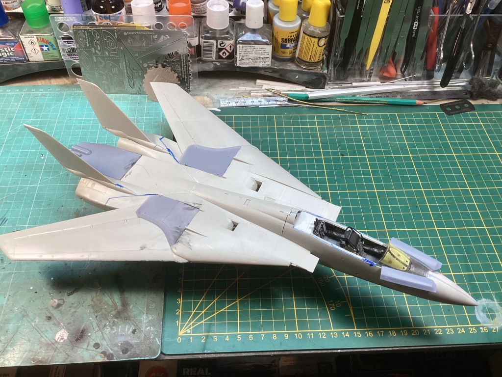

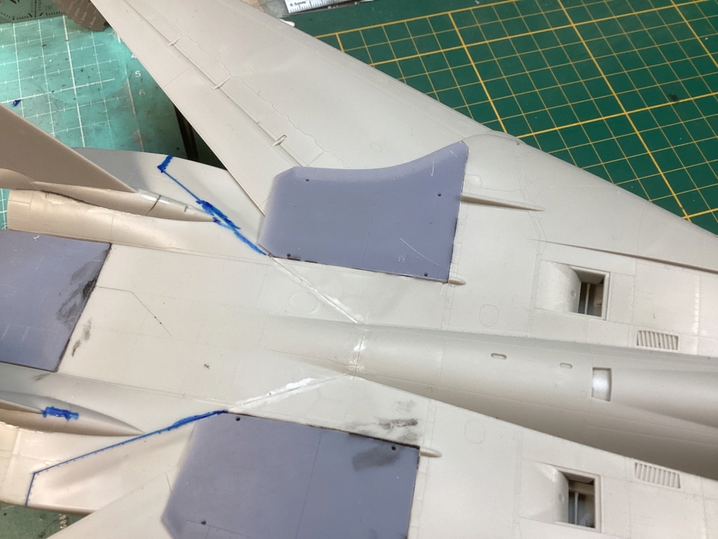

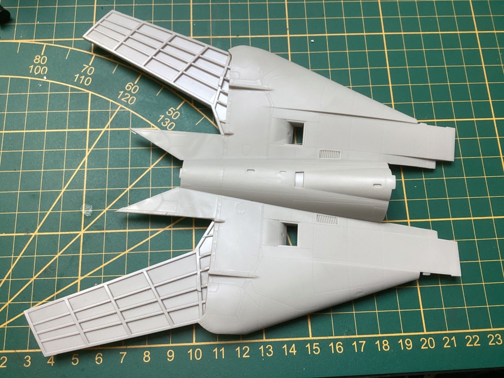

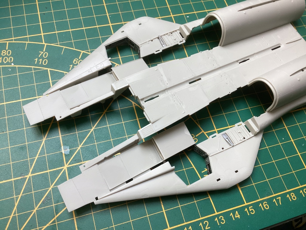

Suite du montage avec la partie arrière.Apres la découpe,il a fallu remettre de la matière.
Les pièces de chez BAM s adaptent très bien.Il y a juste un peu de mastic à poser mais c est du à ma mauvaise découpe.
Les pièces de la baie de train sont installées,elles seront reprises en peinture ensuite.
La pointe arrière se positionne bien:
Enfin les « plaques » au dessus du repliage des ailes sont collées.
Juste pour se donner idée,j’ai assemblé les deux morceaux,rien n est collé :

En revanche TASSIN, tes cloisons dorsales sont montées à l'envers, et trop en arrière. Pour les externes en particulier elles ne devraient pas dépasser sur les coussins gonflables... :-? Voici un exemple de montage correct :
C'est ici ici

En fait il faut complètement retirer les renforts Tamiya, il y a des picots sous les renforts BAM qui vont dans les trous des nouveaux gloves pour assurer un positionnement correct ;)
