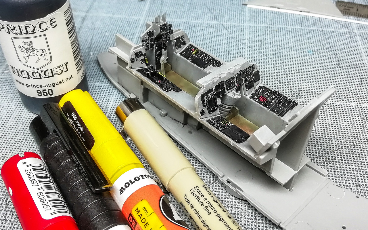

Allez, c'est parti. Le cockpit est quasiment fini, reste un p'tit coup de vernis mat puis cadrans en brillant :

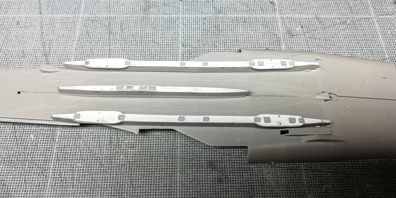

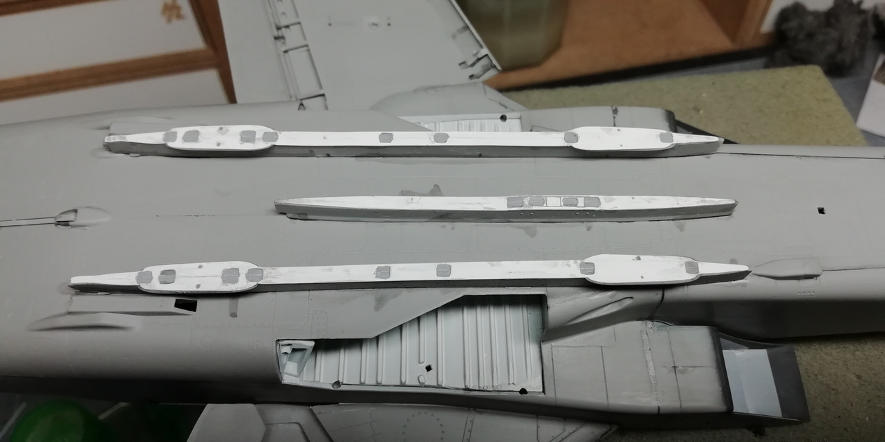

Ensuite, je me suis amusé à habiller les pylônes ventraux qui resteront vierges de tout emport. La Silhouette est ton amie !
Les logements d'aérofreins Aires sont également de la partie :

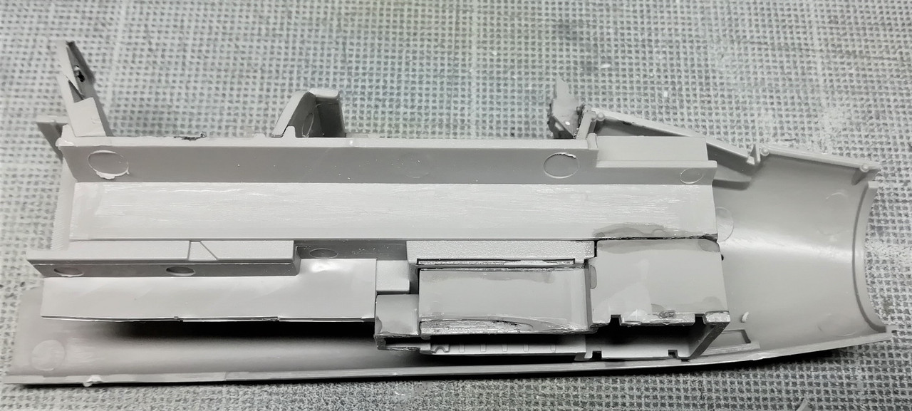

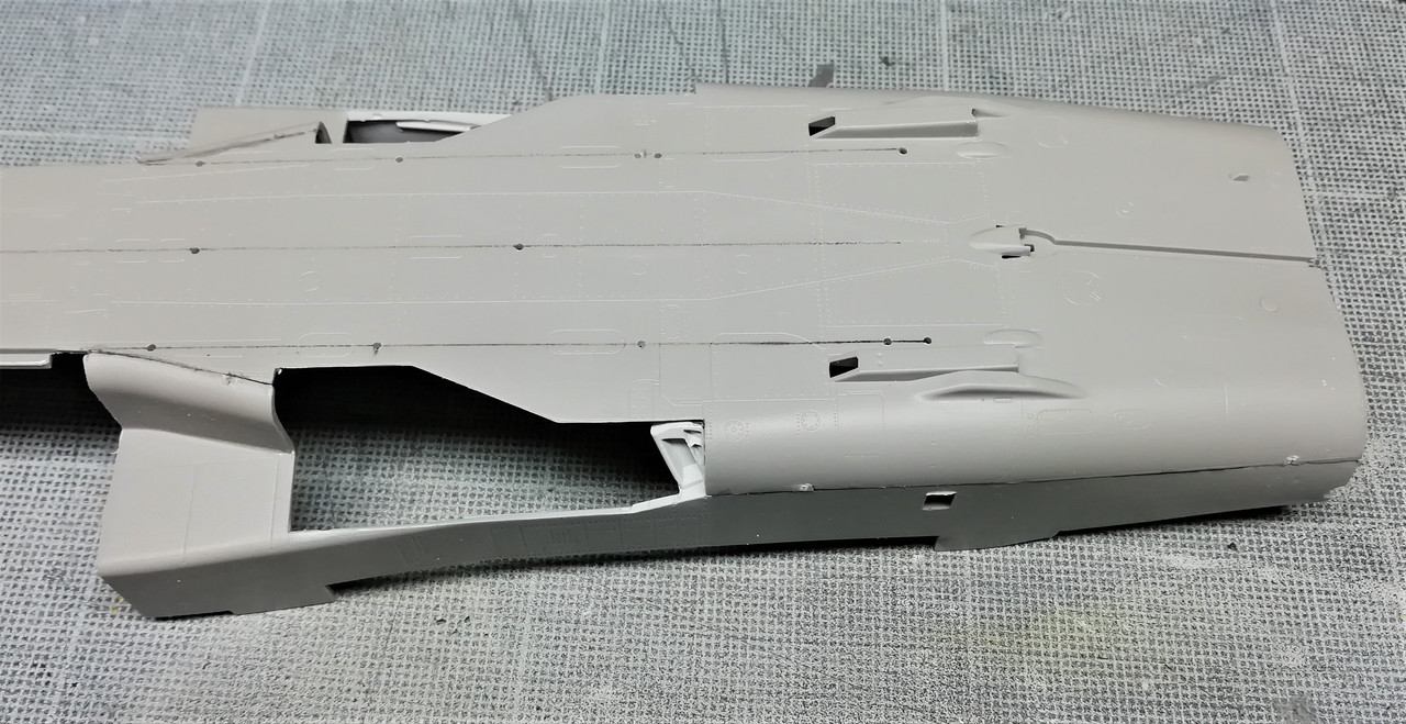

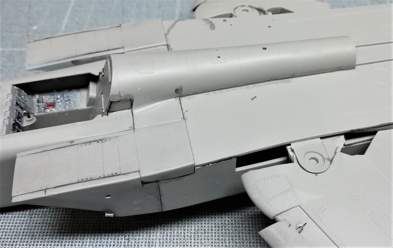

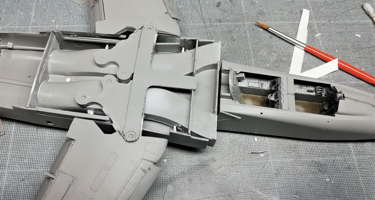

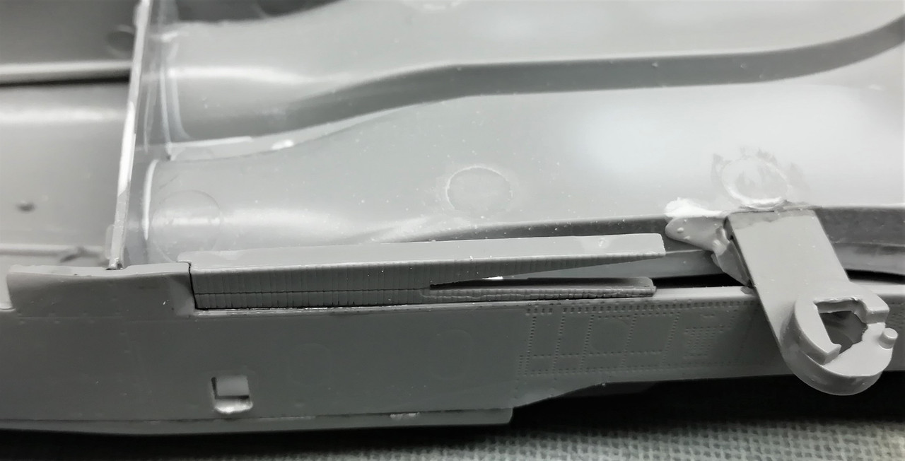

Bon, j'ai bien avancé sur ce machin. Côté méthode d'assemblage, j'ai choisi de privilégier les collages des zones les plus difficiles d'accès pour le ponçage. De même, comme ce truc est découpé de tous les côtés, j'ai cherché à coller en premier les parties ayant le moins de jeu possible entre elles. Et je me suis servi du jeu laissé libre exprès pour assembler les entrées d'air et leur pièce centrale.
Donc, on commence avec une fausse bonne idée de suivre la notice, à savoir coller le puits de train avant dès le départ : pôô bien !
J'ai décolle cette pièce avec de l'essence F, très efficace et pas de casse avec la colle utilisée (Mr SP black). Ensuite j'ai coupé l'arête centrale de la baignoire car elle gênait la mise en place dudit cockpit.

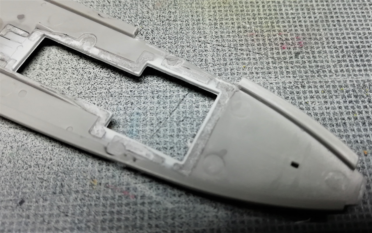

Comme je n'ai pas totalement oublié la méthode Thud, j'ai aussi coupé une 'tite partie du renflement de l'intrados pour permettre là aussi d'insérer le cockpit et son puits de train dans le fuselage avant.
J'ai d'abord collé uniquement la baignoire au demi-fuselage sans me soucier du puits de train.

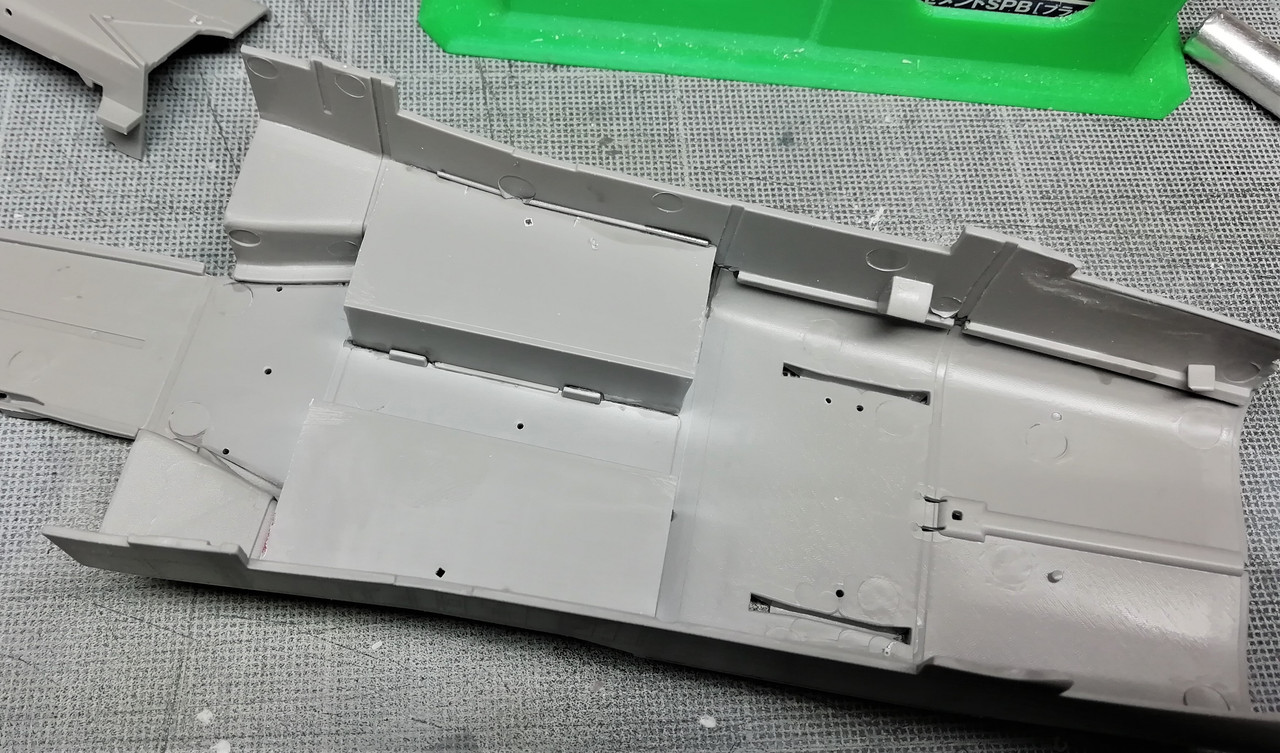

Collage des flans et peinture des caissons de puits de train en gris clair 36495 (ça peut être blanc aussi). Ici, je fais en sorte d'avoir un joint vraiment pas mal pour ne pas avoir à trop poncer et dégrader les détails. On notera les trous pour la mise en place des pylônes ventraux bien dans l'axe.
Collage des puits de train, sans soucis.

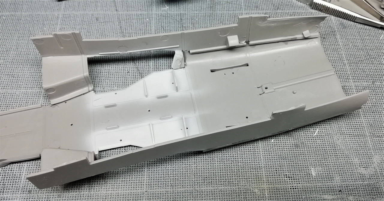

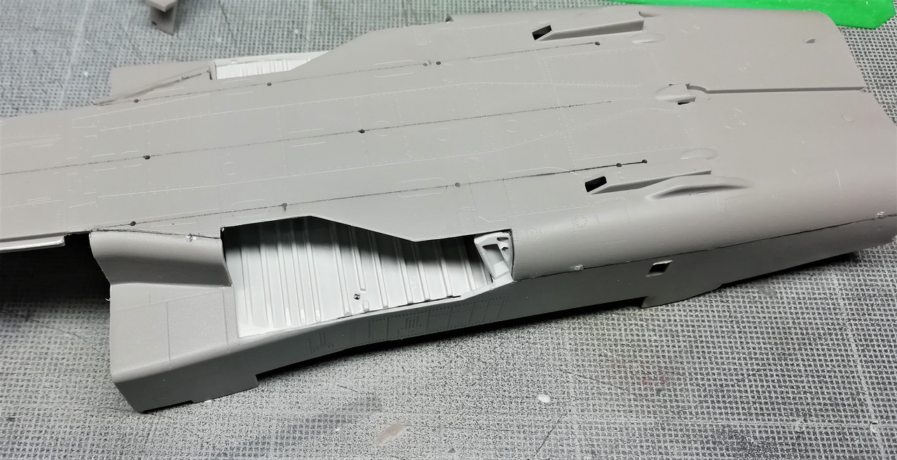

Ensuite j'ai choisi de coller la pièce intrados qui va supporter les moteurs. Ainsi, je peux fignoler aussi le plan de collage et faire en sorte que cette pièce respecte le profil du fuselage.

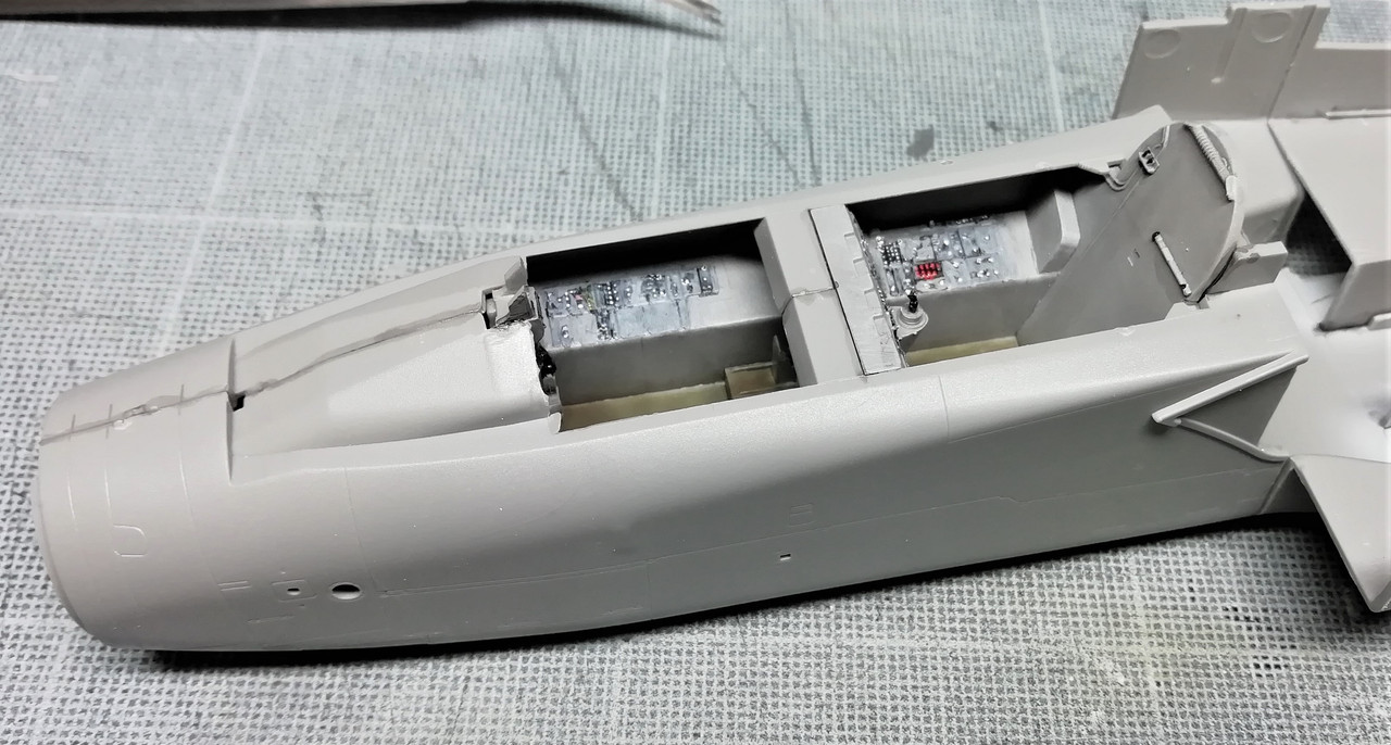

On revient sur la partie avant avec le collage du demi-fuselage contenant le cockpit. Là-aussi, je fignole le collage et les joints pour que tout soit au même niveau.
Enfin, collage du 2ème demi-fuselage avant sur son copain. Point important : je ne colle surtout pas les 2 demis-fuselages avants avec le fuselage arrière (les parois verticales que l'on voit légèrement écartées sur la photo -> rien de cochon bande de canaillous :mrgreen: ).
Ensuite, collage des soufflets et des supports d'aile. A ce stade, je colle aussi les veines d'air en position.

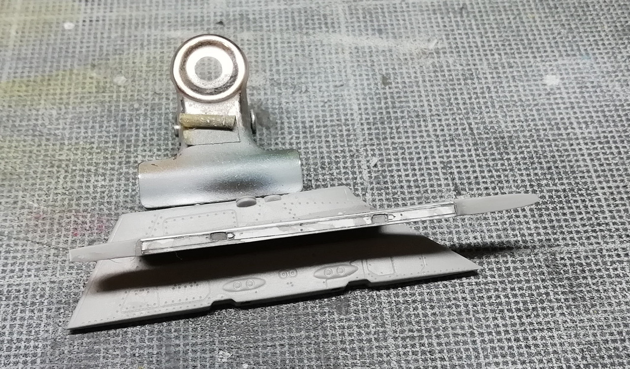

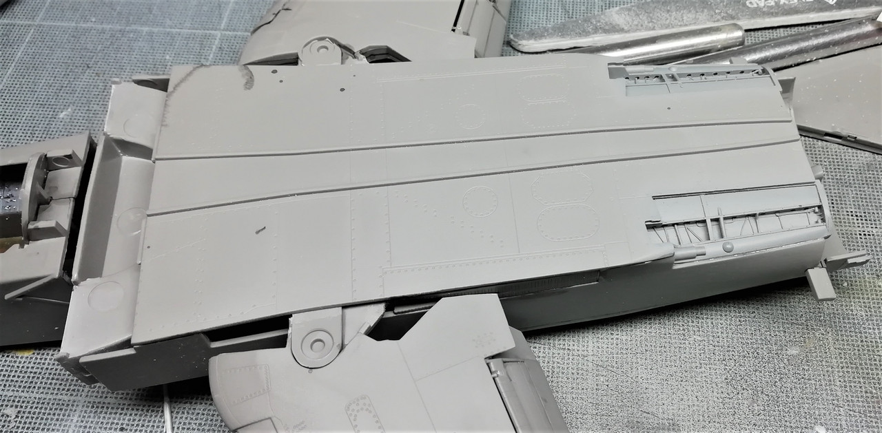

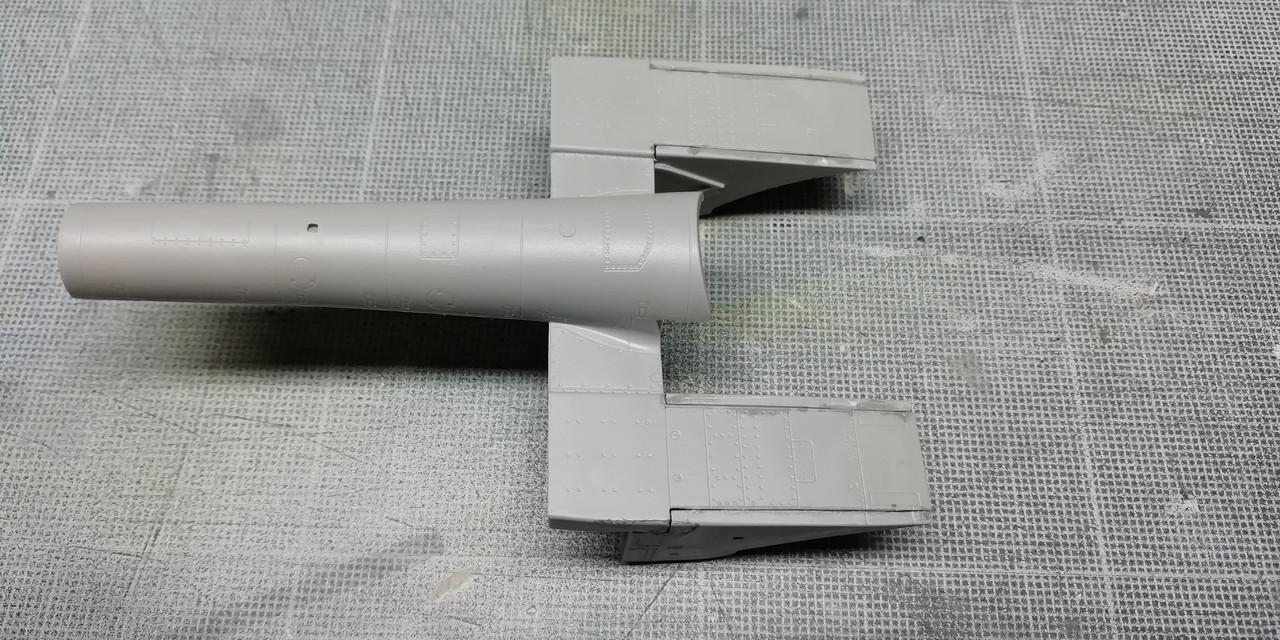

Les ailes. Ah, les ailes et leurs flaps. Donc on ne suit pas la notice et ça permet de préparer les flaps correctement.
Collage des ailes et du support en T.
Et ensuite, collage de la plaque dorsale et des languettes de maintien des plans horizontaux.

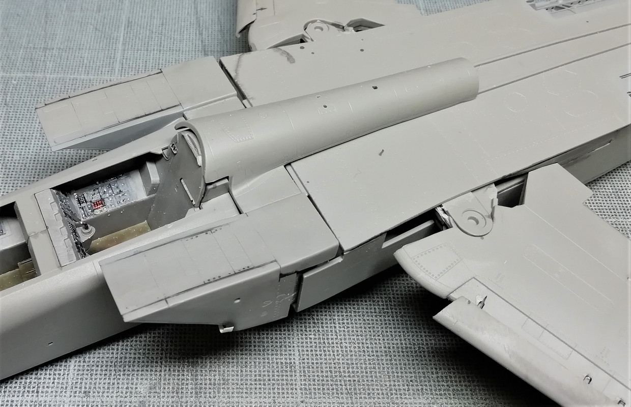

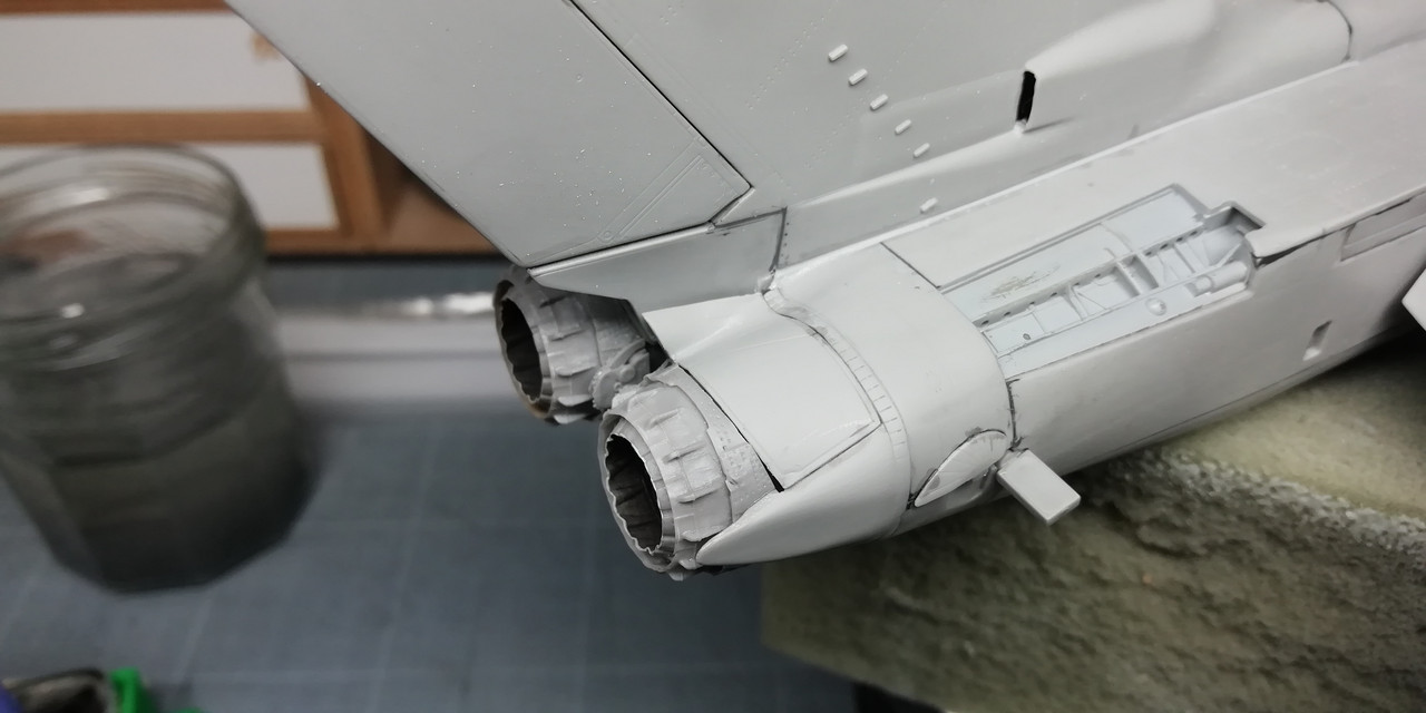

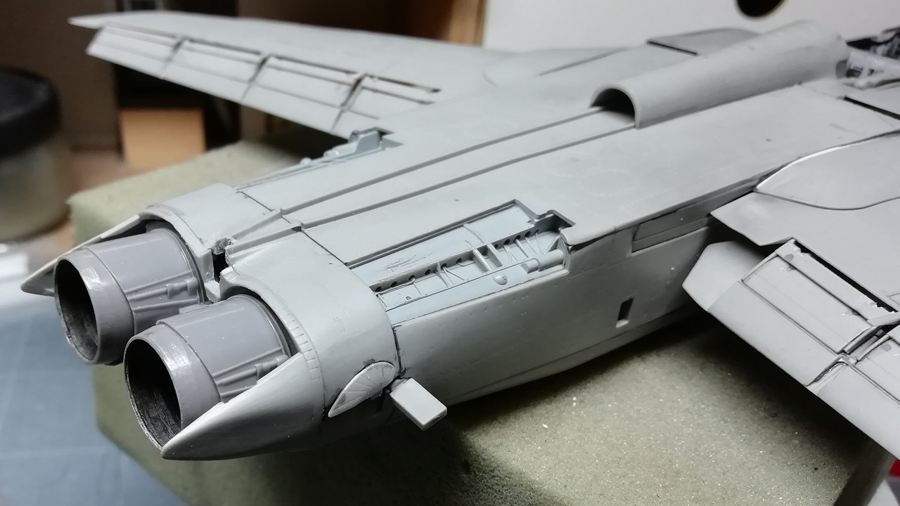

Revenons à la partie arrière, j'ai mis en place la pièce Aires des tuyères pour coller correctement les pièces T65 et B66. Là-aussi, je cherche à garder le profil entre ces 2 pièces.
On enlève la pièce Aires et je colle l'ensemble au fuselage.

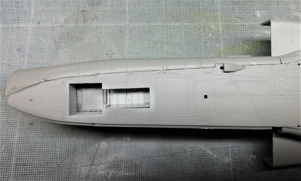

Un morceau de choix, les entrées d'air et leur pièce centrale. Donc, première chose : coller les 2 faces de chaque entrée d'air à la pièce centrale P249 en cherchant à optimiser les raccords de l'extrados des entrées d'air car il y a pas mal de détails et rivets.
Là, pas de miracle : faut traiter les joints pourris des entrées d'air. Donc mélange de colle cyano fluide et de pigments. Tartinage et ponçage avec la brosse à poncer grain 800.
Idem sur l'extrados mais j'ai quasiment rien à poncer vu que j'y ai fait gaffe à ces joints, hé !
L'intérieur des entrées d'air est peint en gris clair 36495 et les parties avant/arêtes internes sont peintes en 36081 + 20% de noir.
Nous voilà arrivés à la greffe/insertion de cet ensemble au fuselage. Donc j'insère cette pièce en m'aidant du jeu laissé libre entre la partie avant et le fuselage arrière (en gros, la partie avant n'est solidaire du fuselage arrière que par sa partie basse plate). Il faut emboiter chaque entrée d'air dans son canal correspondant.
Ensuite, on fait coulisser jusqu'à ce que ça vienne en contact.
Il ne reste plus qu'à coller tout ça et renforcer/colmater les joints verticaux. L'ensemble ne présente pas d'écarts ou très peu ce qui évitera un ponçage trop vigoureux pour garder les détails.
Oualou, suite au prochain épisode.

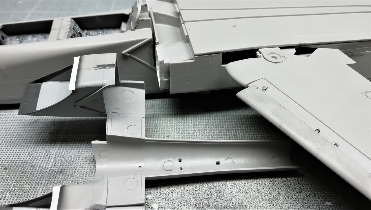

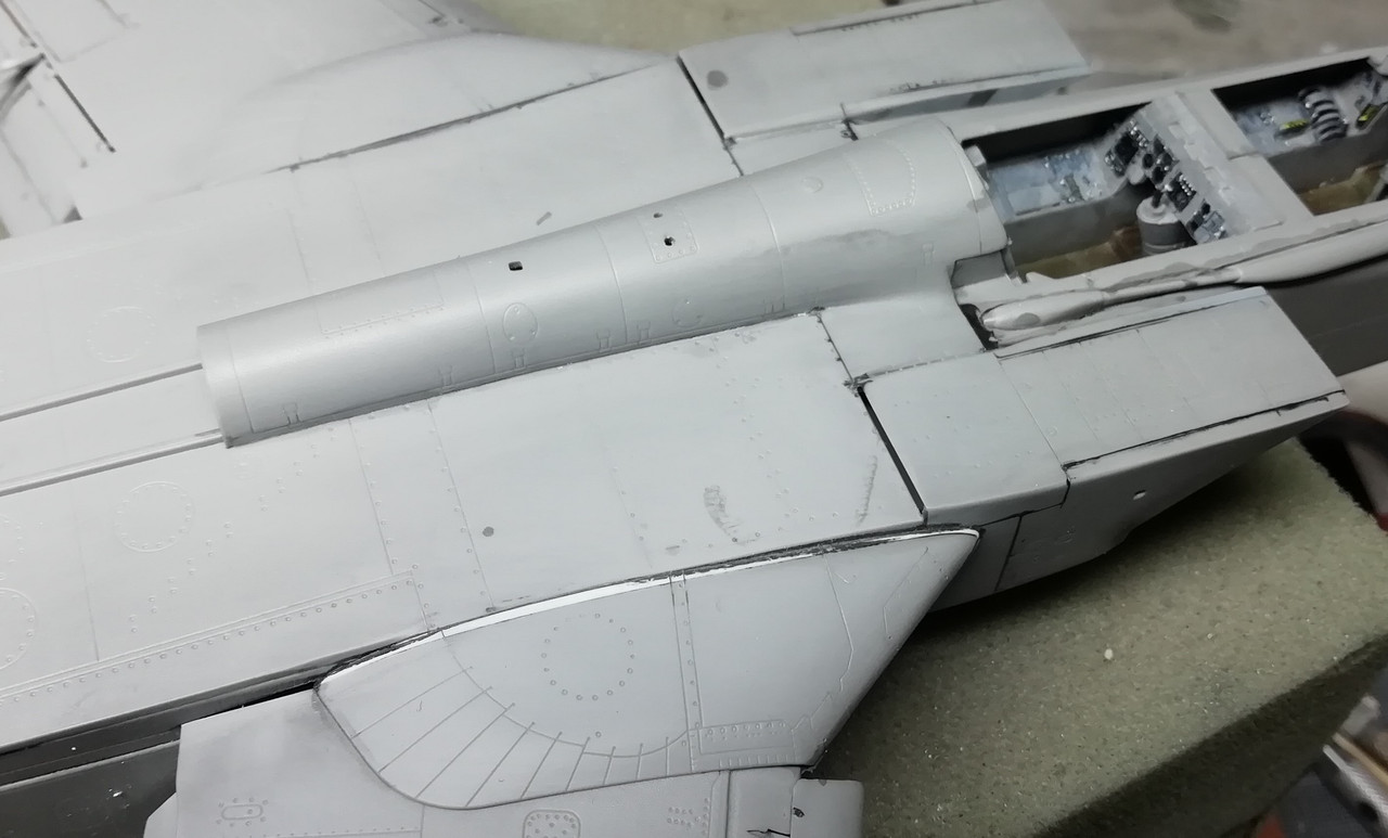

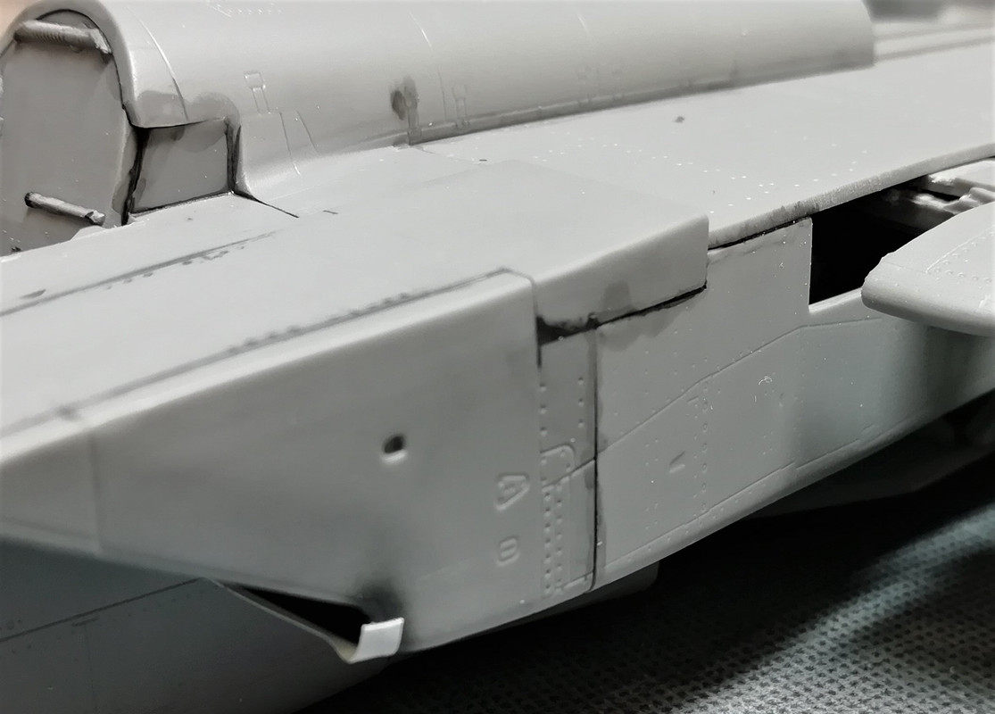

La suite de ce montage avec les "apex" intrados/extrados des ailes où j'ai merdé : j'ai bêtement inversé les pièces dessus/dessous et enlevé du plastique pour que ça matche ...
Rires !
Donc on répare les couenneries avec un peu de carte plastique et curieusement, ça va beaucoup plus mieux ... :D
J'ai ensuite collé la perche de ravitaillement et son long carénage, sans soucis, les joints sont très bons :

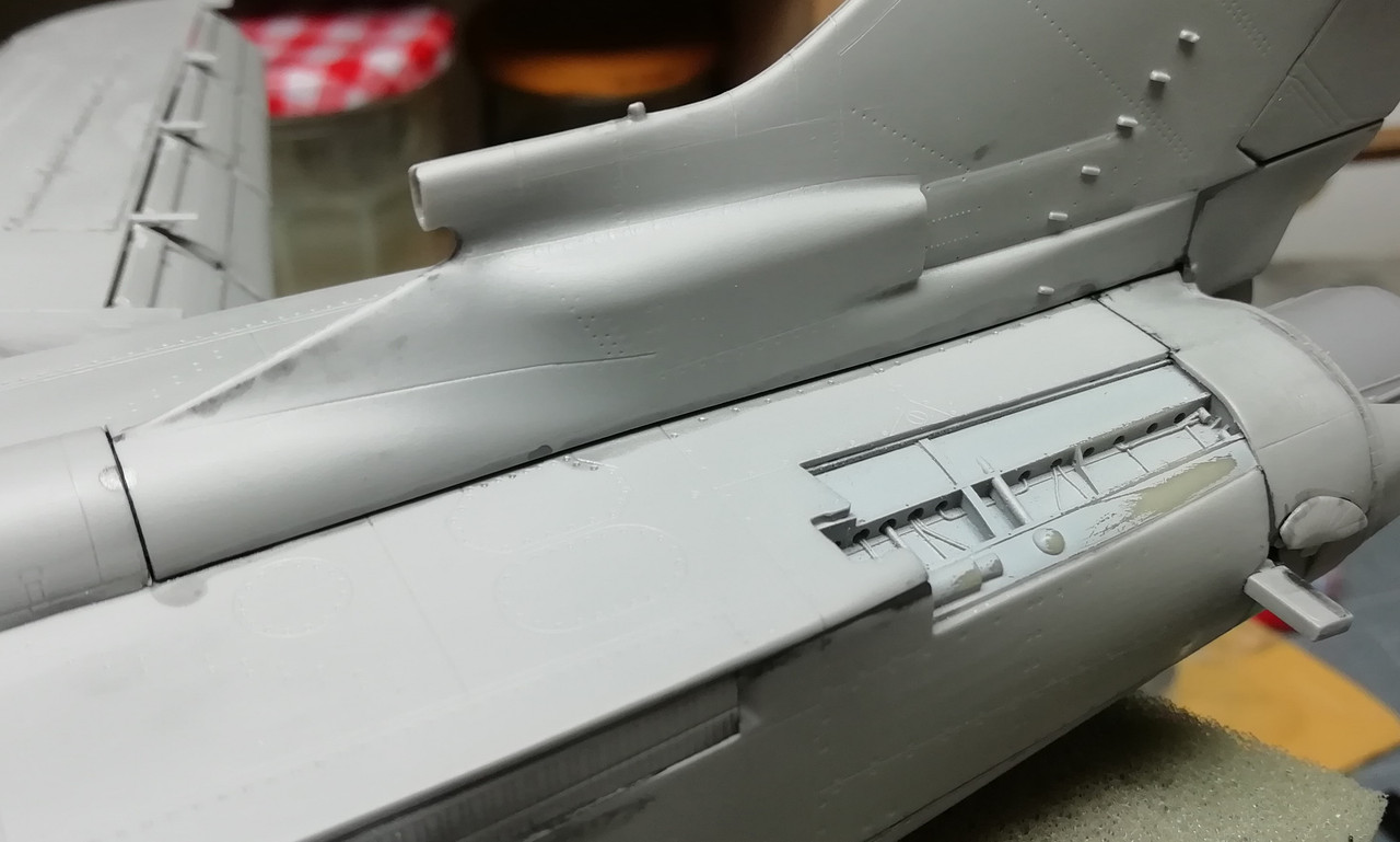

Passons maintenant à l'arrière avec la mise en place des canaux PC de AIRES en lieu et place des pièces Revell. Ca s'insère très bien. J'ai aussi présenté les stabilisateurs horizontaux juste pour coller les petites pièces arrondies d'articulation.
Revell a eu la "bonne idée" de mettre des tenons sur les 2 télémètres/IRST spécifiques du GR4 mais comme y'avait point de pré-trous sur le fuselage, ben, on les vire pour bien positionner ces pièces sur le fuselage et mettre un filet de colle pour que leur position soit figée. Ensuite colle autour, appui et le joint est fait (même si sur les photos, j'ai pas encore nettoyé tout ça à la laine d'acier).
On continue les collages divers avant la mise en place de la dérive, ici les 3 pylônes ventraux :

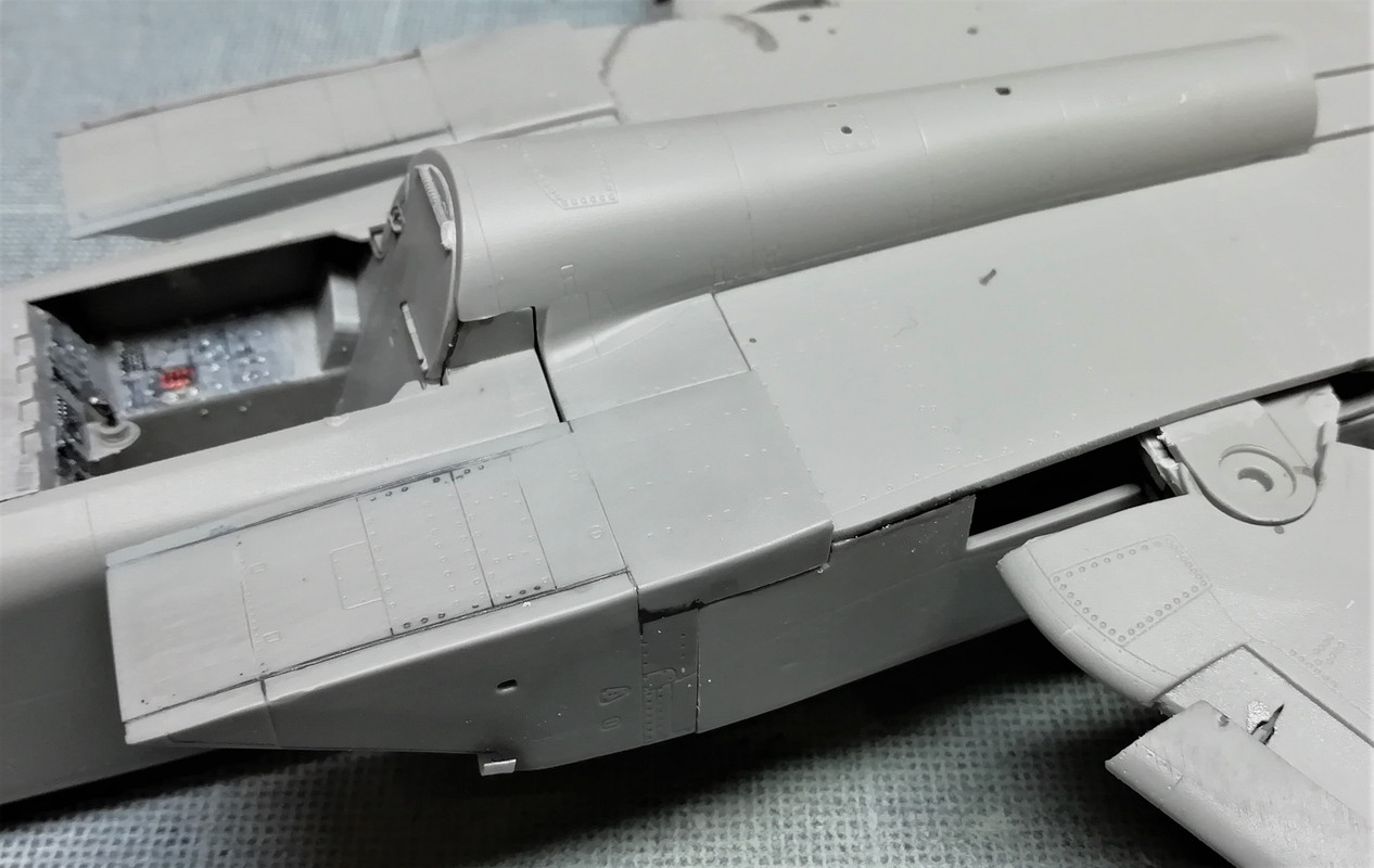

Et donc, la dérive qui est assemblée sans difficulté. L'intégration des détecteurs avant et arrière demande quand même une belle reprise du profil avec mon mélange habituel colle cyano fluide/pigments. Les antennes plates au milieu de la dérive sont vraiment très fine, pas mal !
Par contre la mise en place de la dérive fait apparaître un écart assez conséquent avec le fuselage car je l'ai collé de telle manière à ce que le raccord arrondi du pied de dérive soit affleurant au dos du fuselage pour éviter un rattrapage de profil qui aurait enlevé pas mal de détails. Rien de grave, ces joints seront traités avec du mastic Tamiya lissé au diluant Mr Color Thinner.

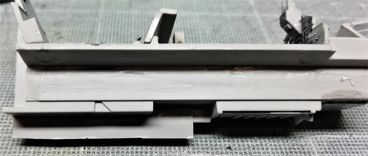

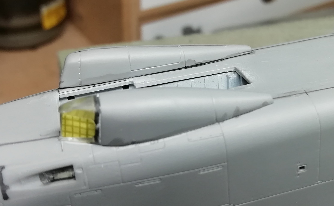

Donc traitement du moche joint le long de la dérive avec du mastic Tamiya. D'abord je masque la zone puis je mets le mastic avec un cure dent qui m'aide à créer une ligne de joint très fine :
Puis je lisse avec un coton tige imbibé généreusement de diluant Mr Color Thinner jusqu'à obtenir un joint suffisament fin et constant :
Enfin, je retire les scotchs et je repasse un coton tige imbibé du même produit. Sur la même photo, les pelles de reverse sont mises en place. J'ai utilisé un peu de cyano/pigments sur une petite partie pour combler l'écart. Je vais essayer de donner un coup de scie entre la pelle et le fuselage car il y a un jour entre les 2 (ben oui, les pelles bougent donc ...).

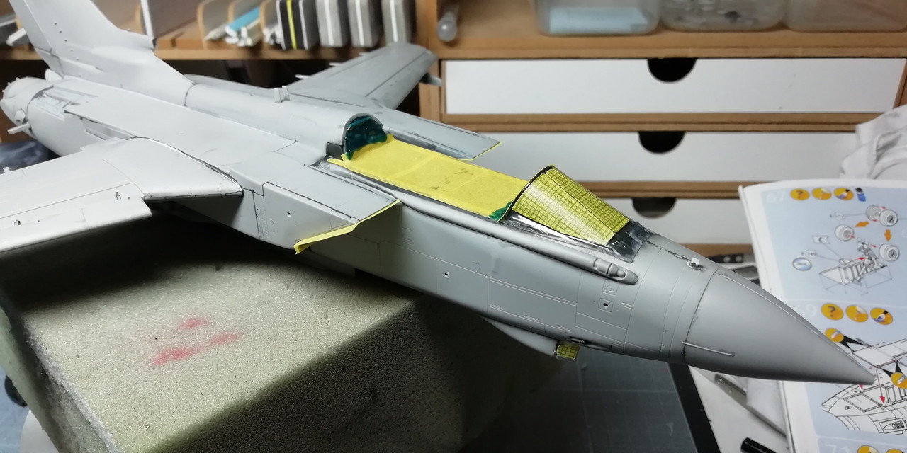

Je me suis attaqué à la verrière que j'ai aussi équipé de montants avec rétroviseurs intégrés de la même manière à la silhouette.
'Scusez pour la photo pourrie mais ça se verra mieux une fois peint.
Reste le parebrise, la casquette et on pourra commencer à sortir la pinetoure :taré1:

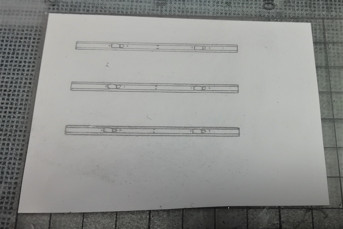

Je me base sur la forme de pièces en photodécoupe proposées, je créé le dessin ensuite soit par vectorisation soit en retraçant la forme (plus précis).
Je mesure une dimension caractéristique (par exemple la largeur de la verrière) et je détermine le facteur d'échelle que j'applique au tracé (je groupe toutes les lignes/formes avant cela).
Je travaille avec le logiciel Studio fourni avec la silhouette.
J'espère que je suis clair :D

Ah oui, j'oubliais : détaillage des rails de pylônes latéraux à ... la Silhouette bien sûr :D
Une fois en place sur le rail et son pylône terminé.
