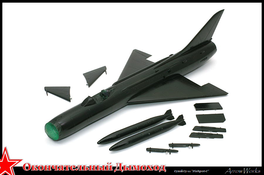

Tamiya X-1 + Mr. Hobby Thinner 400 (que je préfère largement au Mr. Levelling Thinner pour les acryliques).
On va oublier tout ça à l'abri de la poussière quelques temps, pour que ça sèche "rock hard" avant la barbouille métal. En attendant, je vais aller faire un petit tour par là...

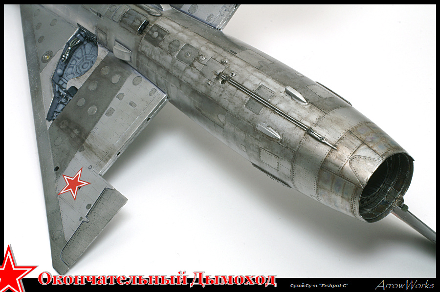

Voilà, le peintochois des bases est finito ! Pas trop tôt. Ca m'apprendra a être sur 4 projets en même temps :evil:
C'est sans doute la denière MàJ de l'année, au moins le métal hurle, contrat (presque) rempli !
La suite en 2024 dans la rubrique "Vos maquettes" si le GB est verrouillé. Le patinois restera léger, peu de jus et quelques feutres, le Camarade Khrouchtchev aime les avions propres :D

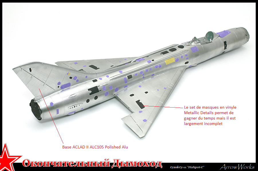

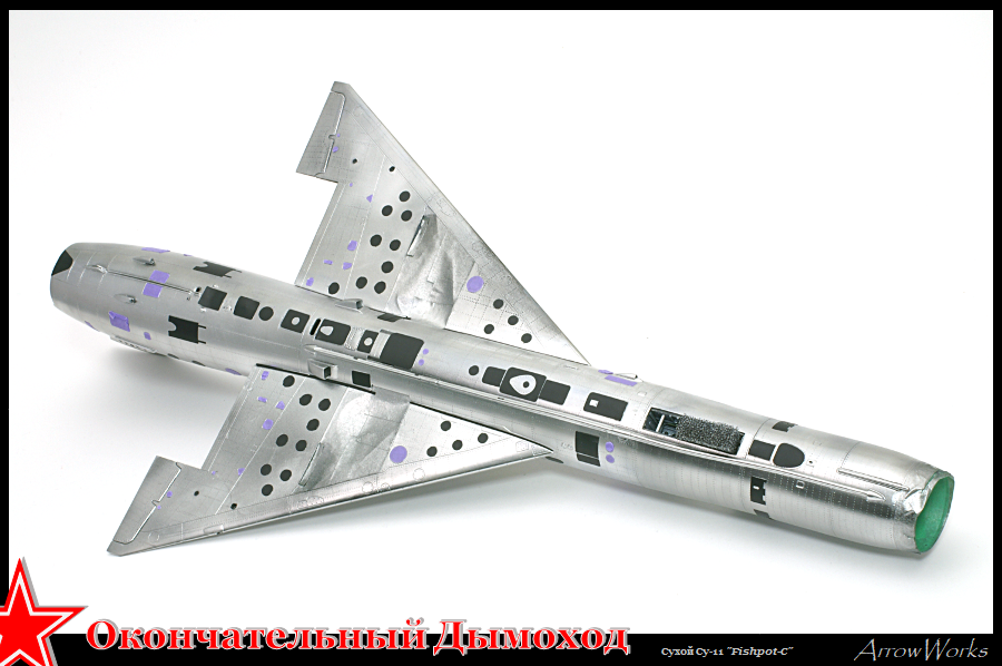

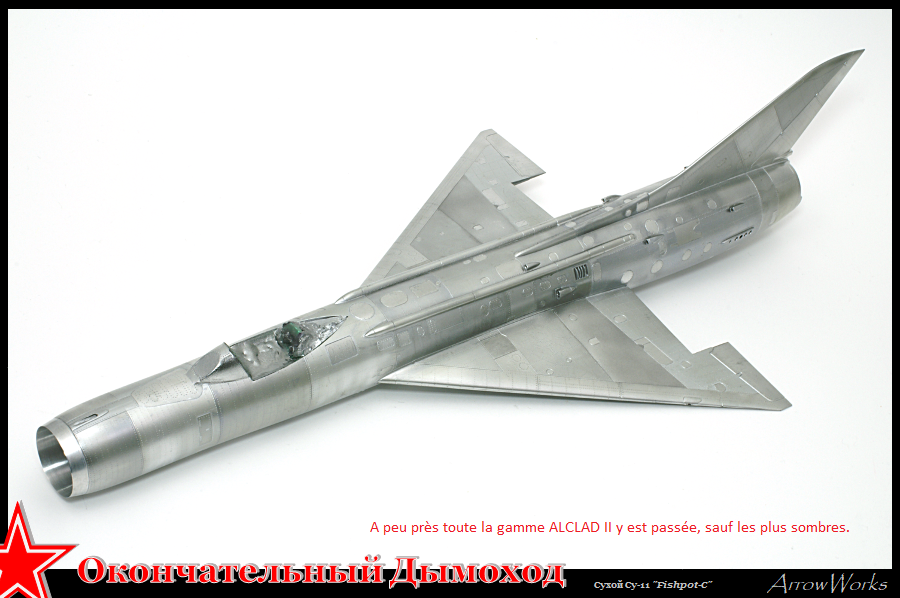

Quand tu enchaînes les Alclad tu masque avec quoi et tu attends combien de temps entre les teintes ?

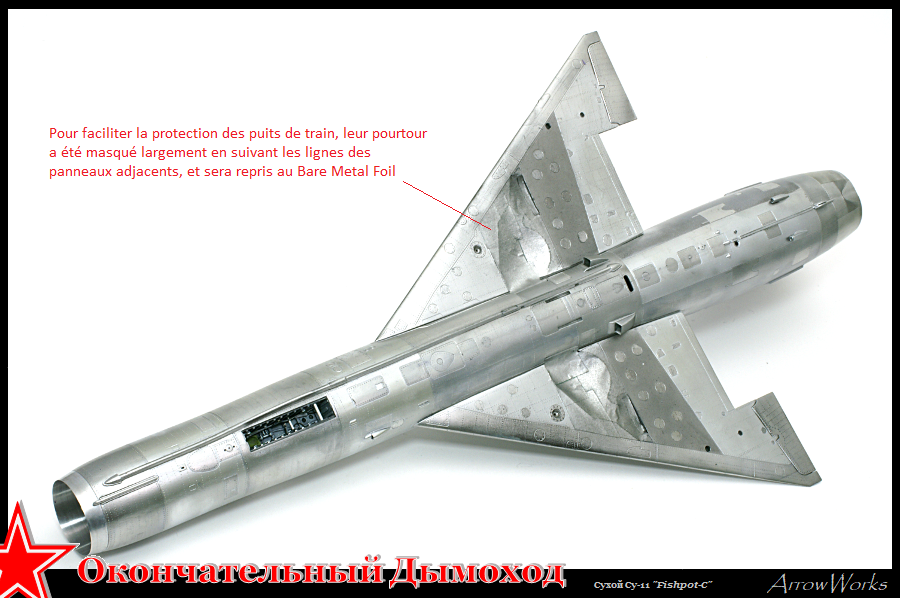

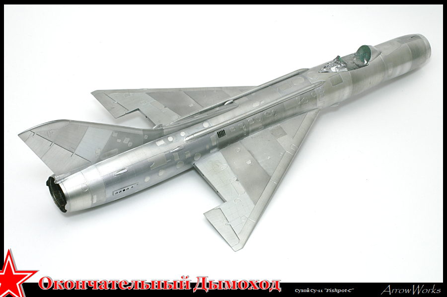

Très sympa le panneautage.
Je me trompe ou on discerne (la macro ne pardonnant rien) un léger joint fantôme sous le ventre.
Ce truc c'est une plaie, on ne le vois que lorsqu'on a mis le métal.
Ça me donne envie d'ouvrir un sujet pour connaître les astuces des uns et des autres pour lutter contre ce véritable fléau du maquetisme :D

Jérome D. a écrit : sam. 16 déc. 2023 17:56 Top !
Pour une nuance donnée, les panneaux ne sont jamais adjacents donc pas de problème. Mais le plus long est de démasquer un panneau et remasquer le panneau suivant, entretemps la peinture a largement le temps de sécher.
Sur la base Polished Alu elle-même posée sur du noir brillant acrylique Tam, et séchée à cœur plusieurs semaines, aucun problème d’arrachage ou de traces avec du ruban Tamiya de base.
MiGs a écrit : dim. 17 déc. 2023 07:51 Je me trompe ou on discerne (la macro ne pardonnant rien) un léger joint fantôme sous le ventre.
En effet, c’est pas le seul d’ailleurs. Mais tanpiche. Sur le dos ça se voit moins.

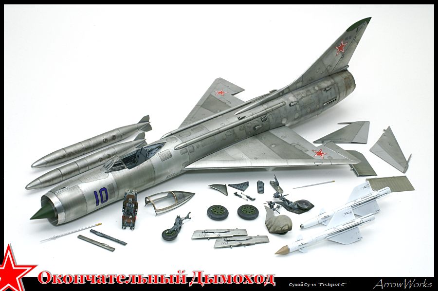

Merci à tous !

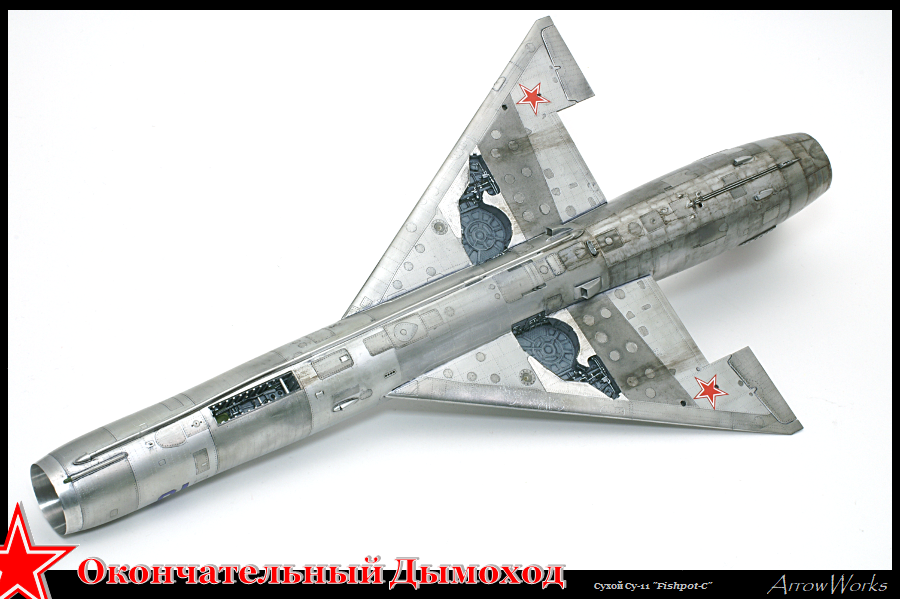

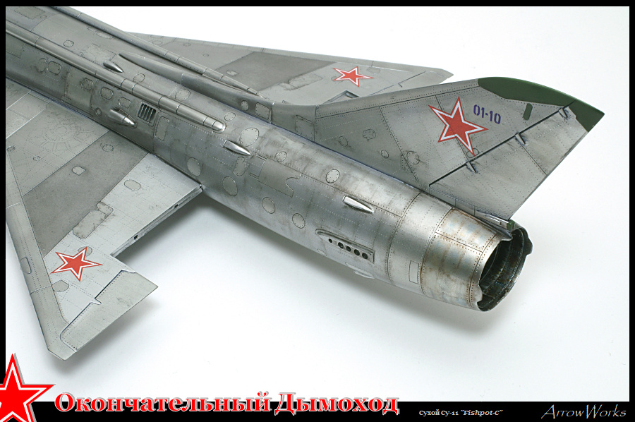

MiGs a écrit : dim. 21 janv. 2024 17:51 Tu peux détailler un peu comment t'as procédé ?
Rien de bien sorcier : après pose des teintes Alclad, sans vernir, une accentuation des lignes de structure et rivets aux huiles (du gris de Payne au noir de bougie en passant par le sépia en fonction des zones), le secret étant de ne pas trop diluer pour ne pas attaquer la peinture, et d’essuyer dans le frais avec un chiffon doux.
Puis des feutres et encres allant du gris clair au noir en passant par du marron, bleu, orange, rose… en travaillant par petites zones et en estompant soit au doigt, soit en tapotant au coton-tige, ou en tirant au pinceau.
Quelques éraillures au crayon à papier.
Étoiles popovs au pochoir, codes bleus (trop foncés mais bon…) de la boîte après détourage. Grosse flemme pour les stencils…
Vala vala :alcool1:
Et je répète : NE - PAS - VERNIR :mrgreen:

Côté aéro, tu travailles toujours avec ton Model Master ou avec ton Iwata Takumi ?
Perso, je ne suis jamais arrivé à faire des trucs fins en Alclad avec le MM !
Messages : 11878
Re: Le tuyau de poêle ultime - Su-11 Fishpot C - Trumpeter 1:48
Pour les métalliques qui puent, j’en suis resté au Model Master custom :mrgreen:
Ne pas oublier qu’il y a deux types d’Alclad : les couvrantes et les translucides. Les secondes (dont l’Airframe Alu, le Polished Alu…) se passent nettement mieux même si plus fragiles.
